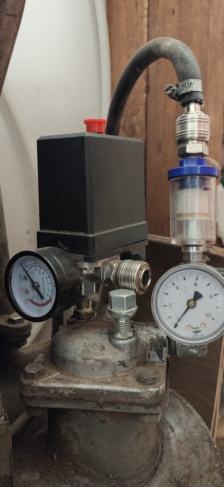

Käisin huvipärast enda oma vaatamas - kompressoril on 16x1,5 keere.
Pildid:
1) üldpilt. Algse 16x1,5 avasse olen kuidagi 3/8" saanud (rõhulüliti all messingüleminekuna 3/8"->1/4"). Päris otse ja toore jõuga seda vast sinna sisse ei keera. Vähemalt mitte toru-messingit
2) algupärane 16x1,5 keermega ülerõhuklapp kõrvuti 3/8" keermega
Kusjuures neit futerkaid on ka meeterkeermega.
Vaata selline kolmik või põlv mis on mõeldud sõrmusega vasktoru ühendamiseks.
Need on meeterkeermega.
Omale mingisse kompressorisse keerutasin sellised sisse.

Vähemalt kahel minu käest läbi käinud seadmel on väljundi jaoks olnud G1/2 keere.
Paistis, et näeme ksf M.R-ga liiga erinevaid pilte ja foorumipostitusega neid sarnaseks ei saa. Telefonikõnes sai pildi selgemaks. Järeldused:
- õhuväljavõte ei pruugi olle kõigil sama. Kas tehas või kellegi hilisem tuuning - seda me ei tea. Mu masinal on 16x1,5, Mati käes olnud kahel masinal 1/2". Küsijal on ilmselt samuti 16mm - nagu viitas, siis 1/2" jäi suureks, 3/8" andis lootust
- mu jagatud oma masina pildil on õhuväljavõte ikka küljepealt. Ülaosas algses ülerõhuklapi avas on rõhulüliti, mille küljes olev kiirliide teeb lihtsalt klapi küljes oleva liigse ava pimedaks
Kuna on näha, et hakkab "saag käima minema" , siis käisin keerasin naabrimehe eelmainitud kompressoril ära liite sellest august, kuhu on tehase nägemuses väljavõte pandud ning sain tulemuseks, et keere on 3/8.
Teisel aval on ees kork ja see on meeterkeere 16x1,5.
Uuena ostes oli mõlemal augul kork ees olnud.
Kompressor ostetud uuena 2000 aastal ja senini töökorras ning ühendatud automaatika, 200l mahuti ja tagasilöögiklapiga.
