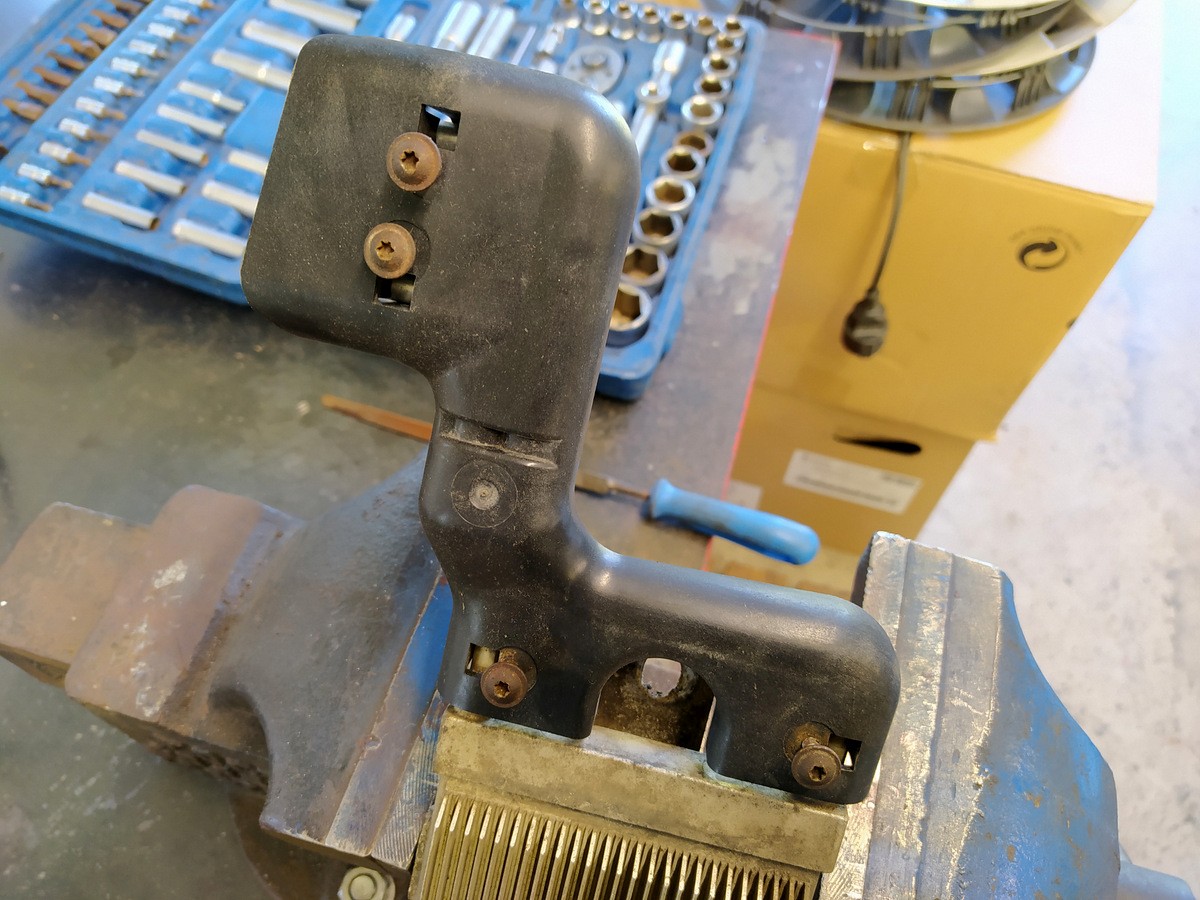

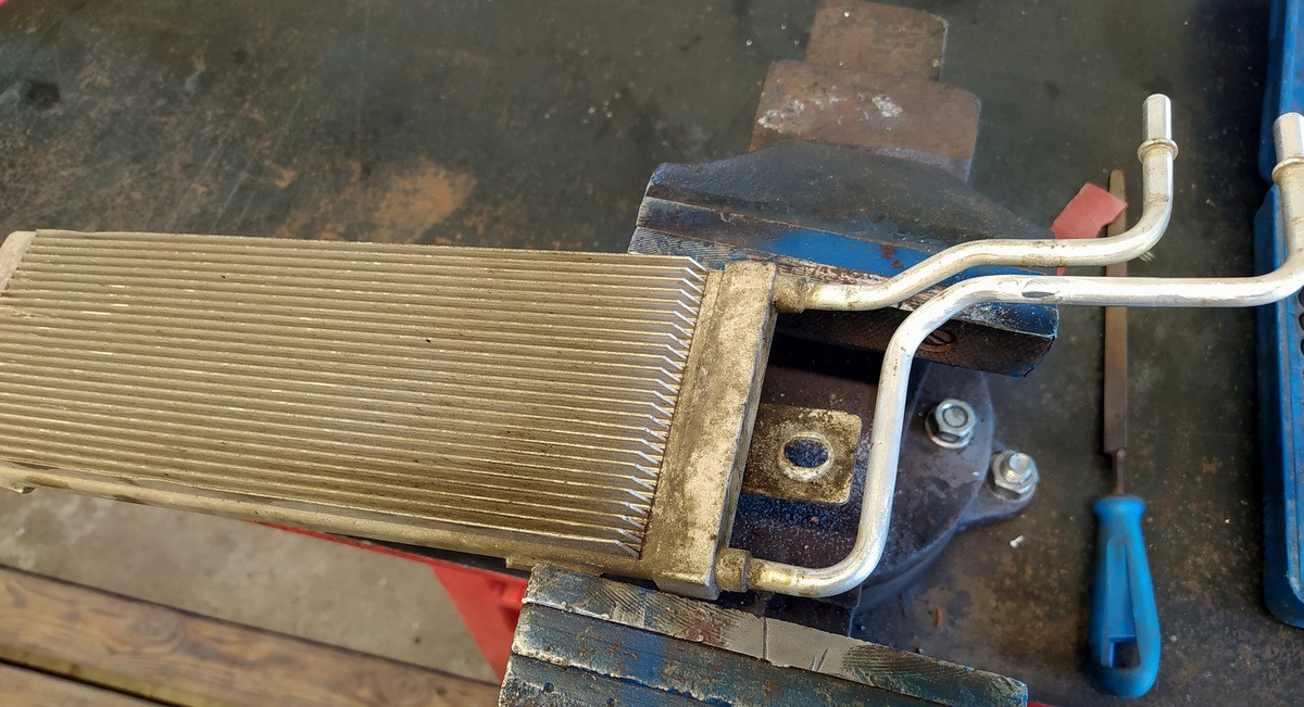

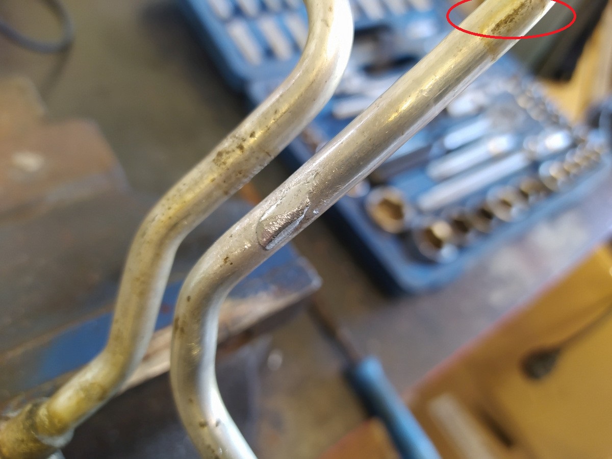

Pikk jutt shit jutt, olin toruga hädas, leidsin aega ja töö sai täna tehtud. Päält viili näitamist istub originaalkate ka torudele peale. Kasutasin toodet Lewel 81.
 Neli pilti pikema plära asemel ja viide kah - https://letrum.ee/keevitus/joodised/
Janka, kas torus olev kütus põles soojendamisel ära või pesid toru enne läbi?

(16-06-2022, 02:20 AM)Janka Kirjutas:  Pikk jutt shit jutt, olin toruga hädas, leidsin aega ja töö sai täna tehtud. Päält viili näitamist istub originaalkate ka torudele peale. Kasutasin toodet Lewel 81.
Igaks juhuks küsimus, et ega seda auku ei võinud põhjustada plastikkatte vibratsioon vastu toru? Kui jah, siis paneks torule plastikkattega kokkupuutuvatele kohtadele ka kummitoru jupi ümber ja nipukaga tihedalt vastu toru . Siis plastkate vetrub kummi peal ja ei kuluta enam toru läbi.
See plastikkatete poolt peenemate jahutusvedeliku ja kütusetorude "läbikulutamine" minu kogemuste põhjal näiteks 2000ndate esimese poole VAG 1.9 diislite tüüpviga. Seetõttu ise vaatan õlivahetustel tavaliselt kriitilise pilguga kahtlased kohad üle, et ega kusagilt jälle mõnda toru "sööma hakatud" ei oleks.
Hõõrdunud see koht polnud. Otsest auku ka polnud. Lihtsalt mõra, mis peale pühkimist paari minuti jooksul niiskeks tõmbus. Kui nüüd kuivema ilmaga ükskord kanalile sain, siis  alles nägin, et selle asjaga pole kõik päris korras ja lekkivat kohta andis tükk aega tuvastada.
Ülevaatusel seda isegi ei märgatud, sest ilm oli vihmane ja kogu põhjaalune ligumärg.
Mikropragu oli piki toru tekkinud ja nägi algselt välja täpselt samasugune nagu punase ringiga ümbritsetud alagi. Justkui nigela valtsimise ja sisse pugenud korrosiooni koostöö.
Radikat läbi ei pesnud. Kallasin vaid tühjaks ja puhkusin kergelt õhuga läbi. Diisel aurustus kuumutamisel päris hästi välja.
