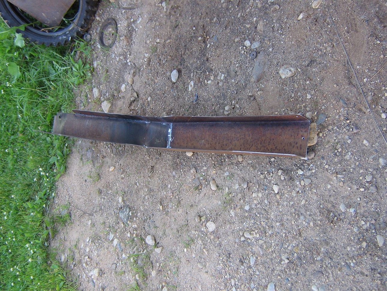

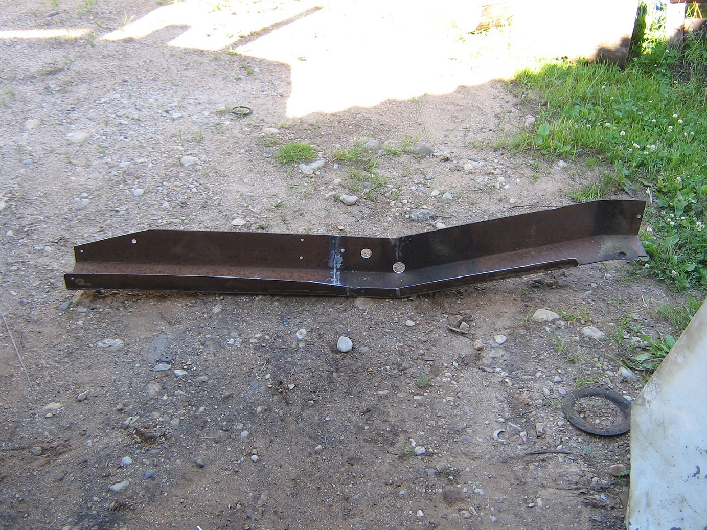

Seoses niitmishooaja mitteametliku algusega sai ära lahendatud rohttaimede ja kardaanide omavahelised suhted.
Varem olid need üsna ebasõbralikud ja kardaan kippus neid enda ümber kerima.
Eelmine aasta ei viitsinud ja võtsin kardaani alt ära, kuid sel aastal sood niita kus on vaja.
Nüüd siis selle vastu tehtud sihuke toode:
Käib kiirelt kolme poldiga kiirelt ära ja materjal Hardox et niisama mittemillegi otsa kõveraks ei sõida.
Töötab aga väga hästi ja pisut peale 8 ha niitmist pole kõrtki seal sees näha.
