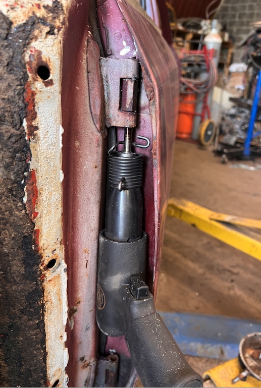

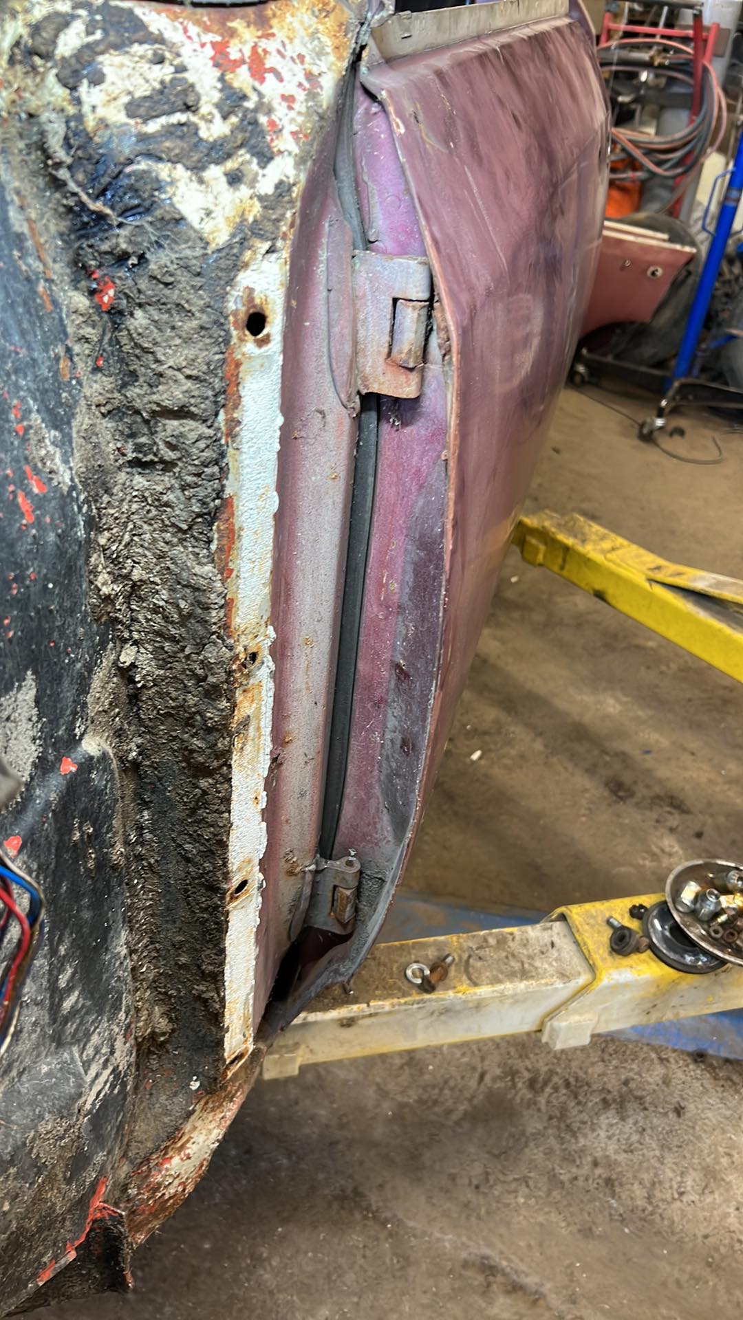

Kuidas vanaOpeli inimesed inimlikult uksetiftid kätte on saanud?

Inimlikkusega pole nende tiftide juures midagi pistmist. Mina olen teinud kahte varianti, ühe miskise kõveriku väänanud ümarmaterjalist ning sellega välja toksinud. Selle tegevuse juurde loomulikult kõiki võimalikke libestavaid vedelikke ja palju vandumist. Närvide lõppemisel läks aga rellakas käiku ja hiljem keevitasin lihtsalt tagasi hinge, tõsi see on ainult esialgu kiire lahendus.
#28
Gaasipitsiga korralikult punaseks ja normaalselt veega "ehmatada"
#29
Fordil ma tifti teisiti kätte ei saanudki, kui lõikasin hinge kerepoolsetel aasad lõhki ja peale pisikest kangutamist õnnestus laenatud S-kujulise tööriistaga välja lüüa ülevalt alla. Peale vaadataes üsna samasugune tsüdeem ka Opelil.
Peale uue pulga paigaldamist lasin kerge õmblusega kinni ja rohkem selle uksega jama ei olnud.
#30
Ah palju roppe sõnu aga uksed käes, treisin öhumeisli otsa paraja diameetriga pulga ja andsin hagu. cm välja siis freesid otsa maha ja cm välja ja freesi jälle jne.
