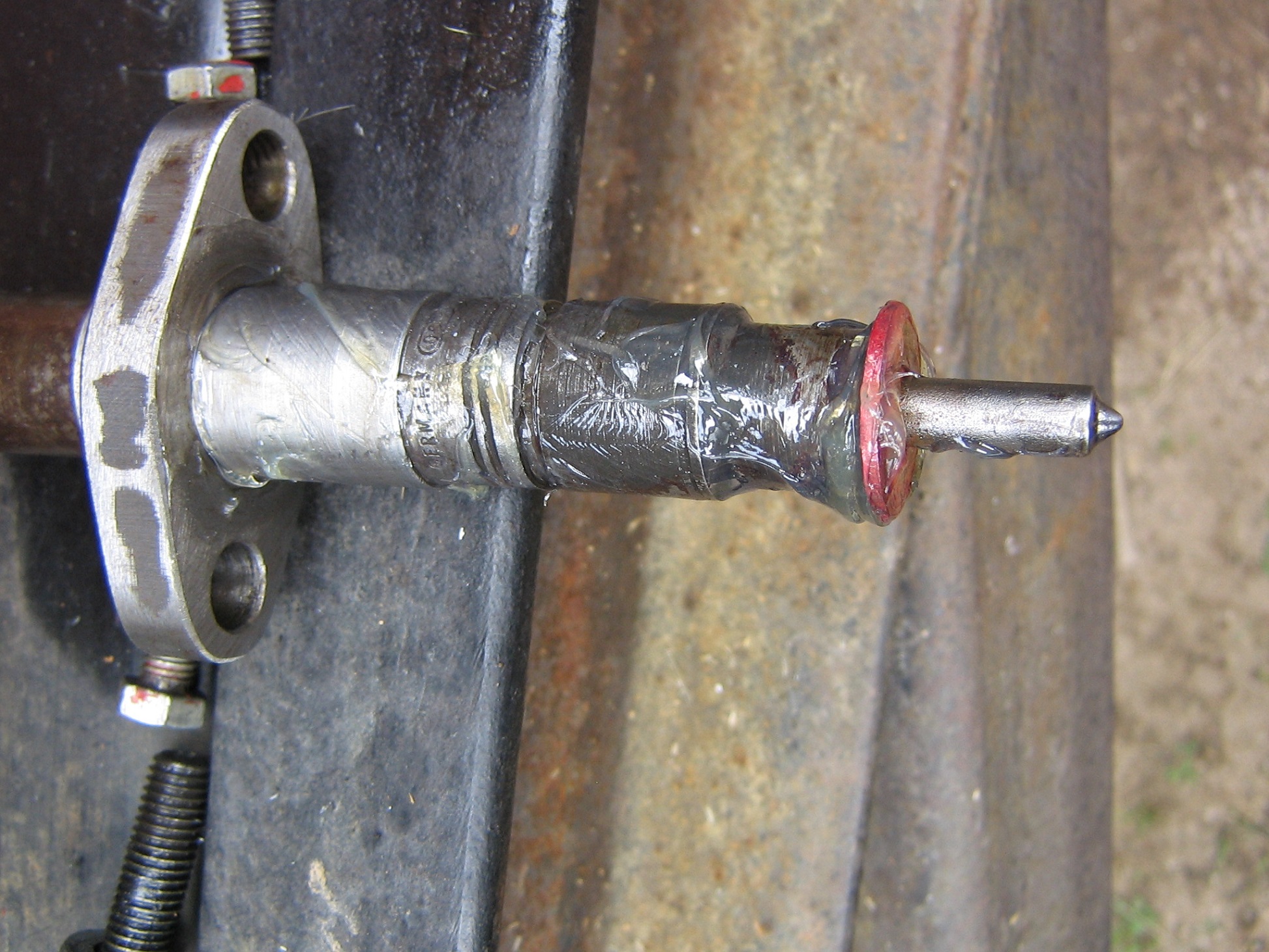

Esiti sai uuritud kaane läbilõike peal pihustusnurkasid 150 kraadiste otstega ja leitud, et vaja on pihustit veel süvistada 1,5mm ja see ka läbi viidud sellise riistaga.
Tulemus jäi selline.
Pihustitele ka uued korpused 220bar endise 190 asemel, uued tsentreerimishülsid ja kodukootud pihustiseibid.
Kuna tegu kaheastmeliste pihustitega ja kodus teist astet kontrollida raskendatud siis seda ei tea, kuid kirjade järgi 300bar.
Algul sai proovitud 7 avaga pihustiotsi 150 kraadi, kuid need ei õigusta end suure põlemiskambriga ning kütus ei jõua ilmselt välimise ääreni ja pööretel on suits taga.
Siis said 5 auguga otsad ja asi paranes oluliselt.
Olid teised aga kasutatud ja ebaühtlaselt kulunud ning tuleb panna uued.
Vahet on siiski märgata ja kulu hektarile sai natuke alla.
Tähelepanuks, et kõik proovitud pihustiotsad on tehase originaalid, nii 1,9 millel 81 kw kui ka 111 kw 2,5 ja mõlemad sõitnud vähemalt 400 000 kuid ometi pihustavad paremini kui uued vene otsad...

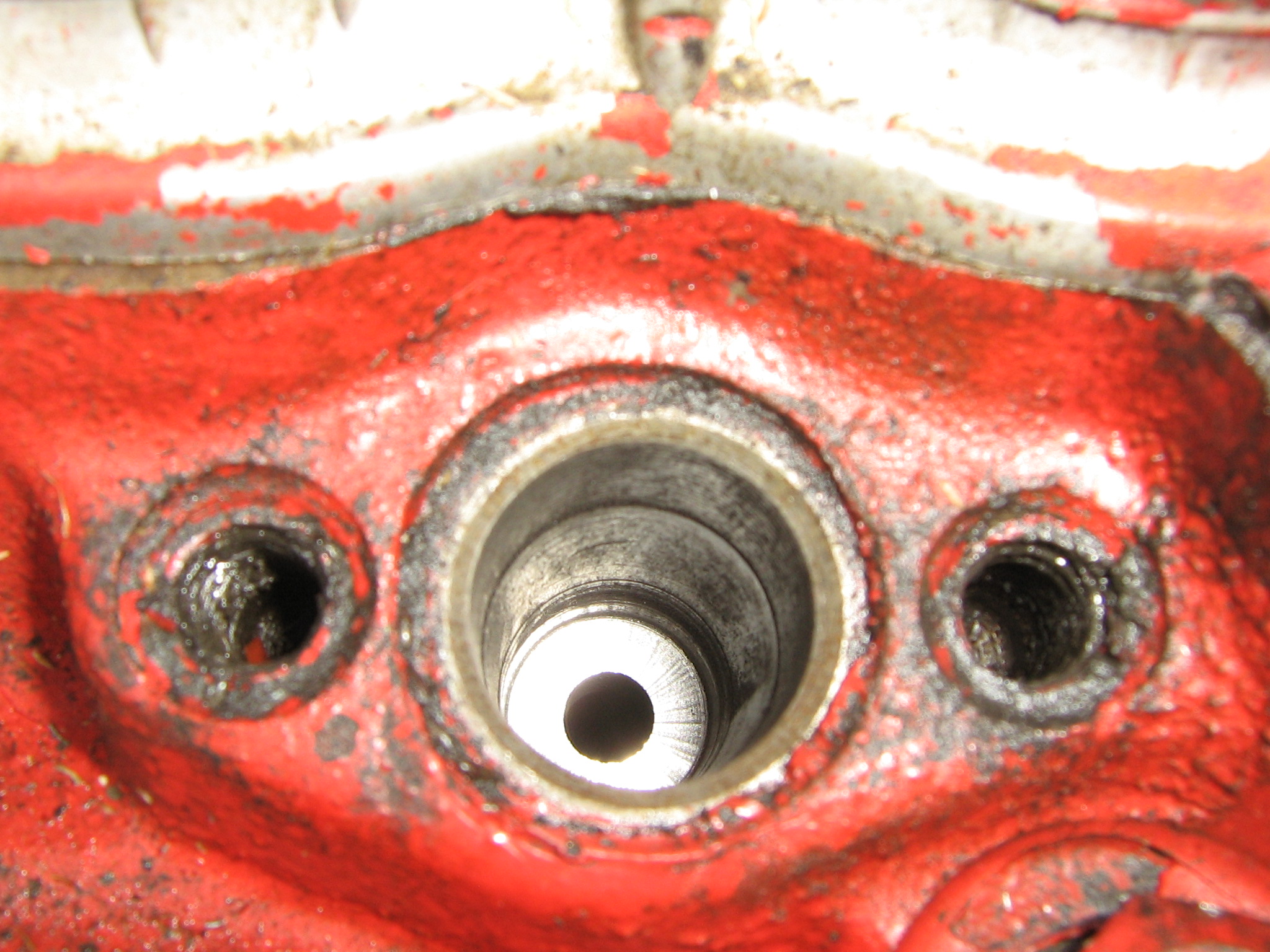

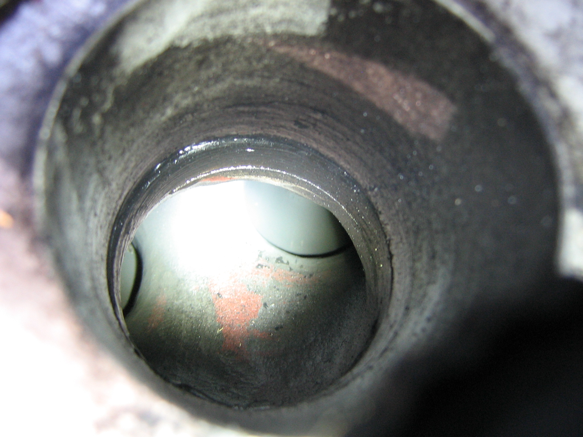

Siis veel tavapärane hooldus ehk kaanepoldid ja klapivahed.
Kaanepoldid lahti ja uuesti kinni 190N:m ning tihend on vajumise lõpetanud ja kriipsud peale pingutamist samal kohal.
Klapisääretihendid ka töötavad, kui vaadata sisselaskesse, siis mingit jälge õlist pole.

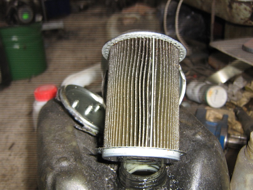

Kütusefiltri lõikasin ka huvipärast lahti et mis ja kuidas töötanud ning see odav Wix filter on töötanud muretult üle 500 tunni ja lasknud läbi umbes poolteist või rohkem tonni kütust.

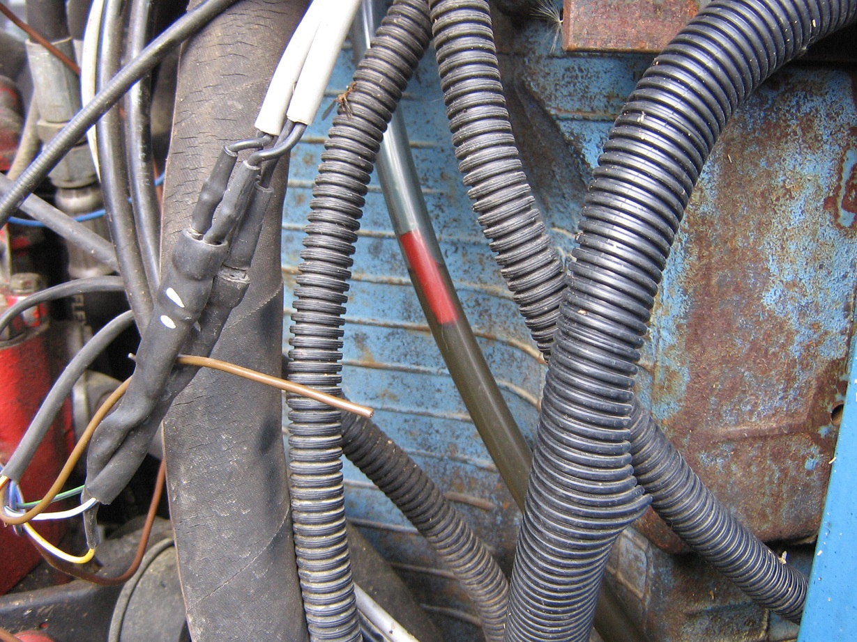

Veel hüdroõli nivoo visualiseerimiseks punane asi ujuma pandud et silm lihtsalt haaraks.

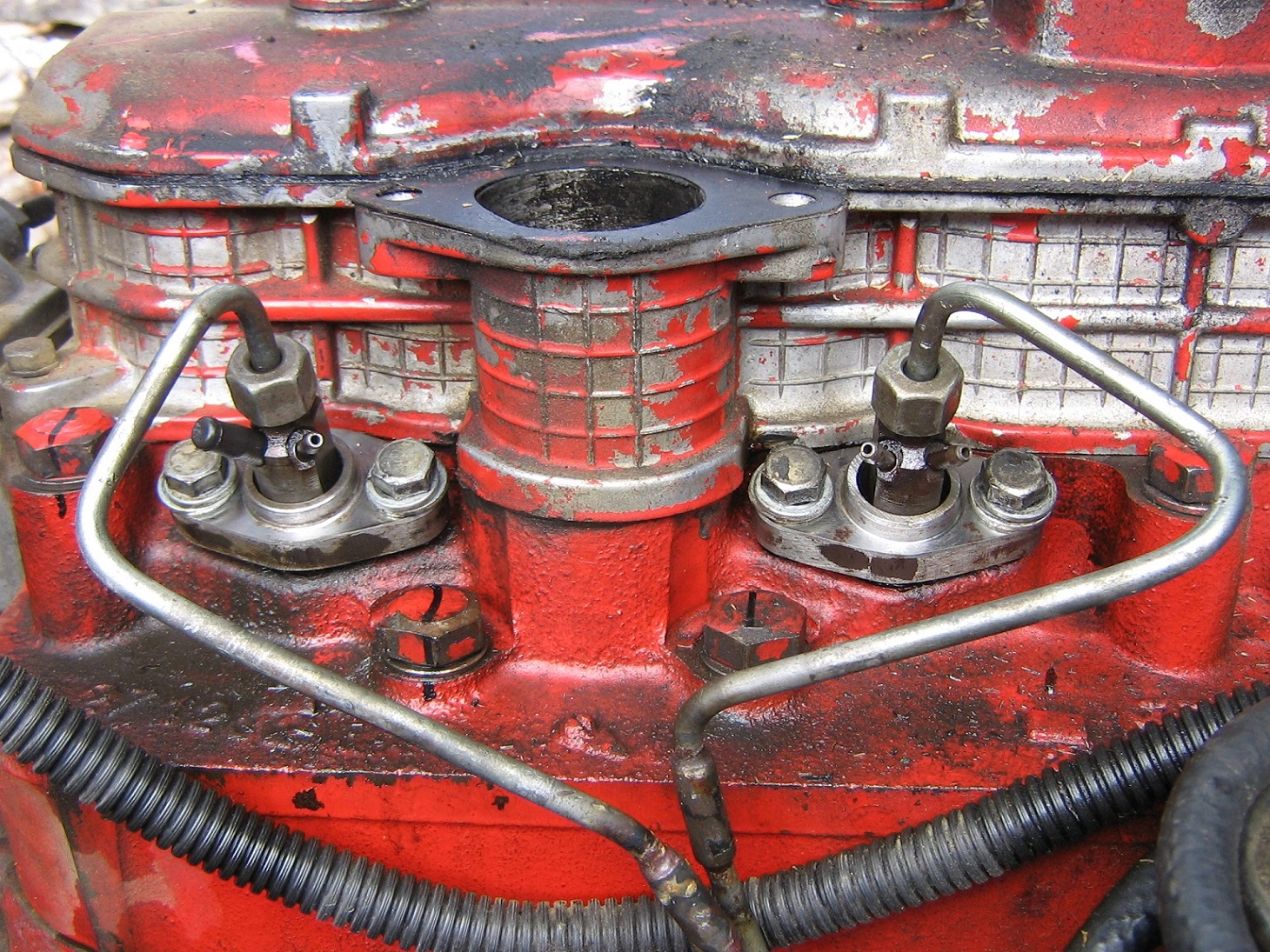

Kas sellele VW peenikesele pihustiotsale läheb enne paigaldamist mingi hülss ka ümber või ongi avatult seal silindri poolses augus? (MTZ pihusti ots on vist jämedam, või silm petab?)
(08-07-2022, 18:57 PM)Sax Kirjutas:  Kas sellele VW peenikesele pihustiotsale läheb enne paigaldamist mingi hülss ka ümber või ongi avatult seal silindri poolses augus? (MTZ pihusti ots on vist jämedam, või silm petab?)
Ots on jah peenem, et Vw 7mm ja Mtz 9 ja algul ma ka põdesin, et otsad kuumenevad üle ja riknevad aga senini pole veel probleemi sellest tekkinud.
Eks kütus jahutab esiteks ja teiseks pihustatakse pihustist eemale ning kui pihusti ei tilgu on põlemine juba enamuses läbi kui leek pihustiotsani jõuab.
Igatahes senini pole probleemi tekkinud.
Kunagi kui kaane maha võtan teen kindlasti avadele vaskhülsid sisse et kaanel avad 7,2mm aga see peaks astmega olema et sisse ei kukuks ja kaane avas istuga.
Praegust olukorda leevendab kindlasti omatehtud suure pinnaga vaskseib, mis soojust üle kannab pihustilt ning täidab ka tsentreerimise ülesannet.

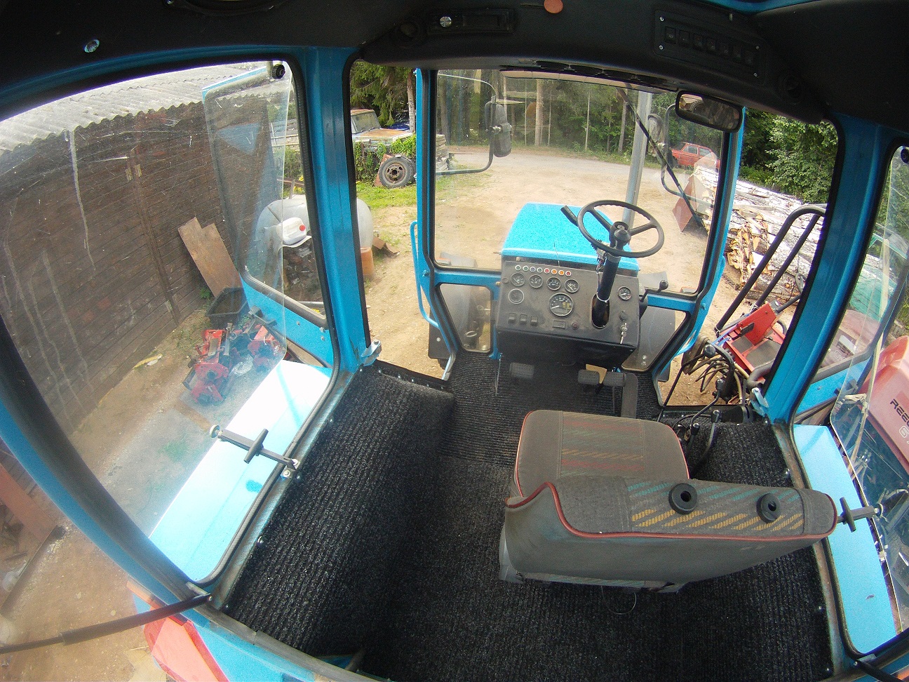

Panin halliks läinud karvadega vaipa salongi, sai oluliselt kodusem.
Vaiksem sai kohe kindlasti.
Kinnitusviis on vähe selline odav ja rõve aga vähemalt on näha kuidas polster maha käib. Big Grin

Pihustiotsad käes, nimme võtsin kõige odavamad vaadata kas on neist asja.
Võrreldes vene samanimelise tootega on näha, et on samm edasi.
Näiteks saab ühe pihustiotsa nõela panna teisele, mitte nagu venes kombeks et vahe võib olla ka 0,1mm ja aja siis võrdseks pihustid...
Kuna tegu kaheastmeliste pihustitega, siis vahetasin otsad ära ning jäi kõigile 190 bar esimene aste.

Imestama paneb pigem, et kuskil kaugel Eestimaa lõpus suudab keegi suvaline tegelane minimaalsete muudatustega teha seda, mida terve suur traktoritehas pole suutnud ja kindlasti on seal oma inseneribüroo, kes võiks olla pisut võimekam kui suvaline jorss Võrumaalt.
Ise vaatan, et minu lahendused on isegi lihtsamad välja tulnud kui suurel tehasel.
Näiteks kabiini valmistamine nelikanttorust on ju ometi kordi lihtsam kui nad on selle uue "hüppe kvaliteedis"nimega 82.3 kabiinil erinevaid stantsitud ja kehvasti painutatud profiile kasutades saavutanud.
No võta lintsaag, pane ta nelikanti lõikama erinevate nurkade all ja alati on detailid sobivad.
Siis konduktor, kus keevitavad kas inimesed või robotid selle kokku ning kõik sobib.
Akna-uksetihenditele aga sobiv painutatud riba, mille punktkeevitus paneb külge ning kabiin peab ka vett ja tolmu.
Selle asemel on ikka otsustatud analooge mitteomav tihend ukse külge panna, kus ta ei püsi ja kuhu teda peab liimima.
Viimistluse kvaliteeditus on ka muidugi masendav, kui uus asi on juba roostes.
