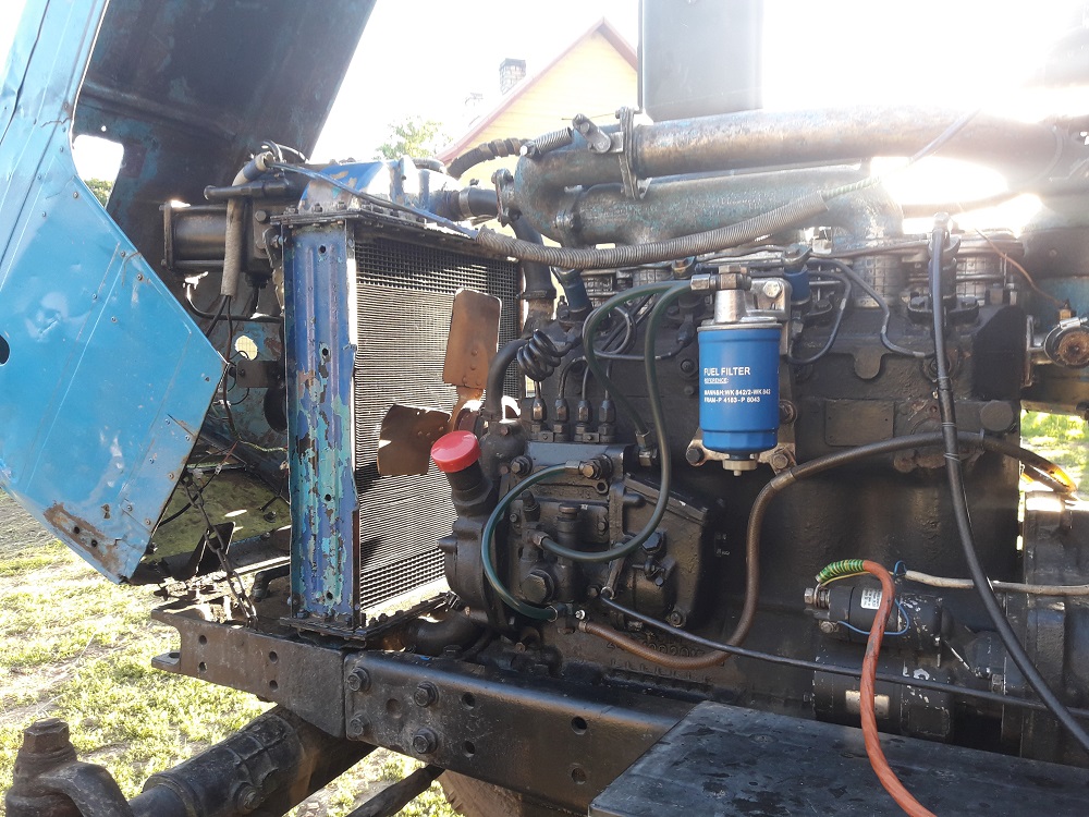

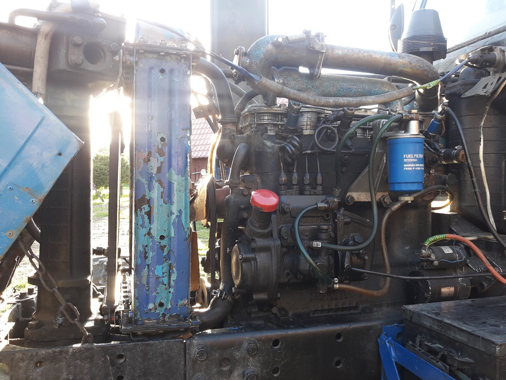

Täna vahetasin MTZ 50nel radiaatori ära. Oli veel originaal radiaator peal mis  lekkis igast otsast. Asemele panin siis MTZ 82 radiaatori. Lihtsalt peale ei sobinudki pidi veidi kohendama mõnda asja. MTZ 50 esipruss on veidi lühem 82 omast. Tänu sellele kippus radiaator vastu roolivõimendit minema pidin siis kahele võimendi kinnituspoldile paar seibi alla panema, siis jäi radika ja võimendile väike vahe sisse. Õliradiaatori kinnituse pidi ka uue mõtlema. Ühe õliradiaatori toru suutsin ära lõhkuda murdus painde kohalt ära. Asendasin hüdrovoolikuga. Peab veidi lühema vooliku vaatama praegune on pikk. 80ne sisselaskekollektor sai talvel peale aretatud sobis üks ühele.
Mõned pildid.
