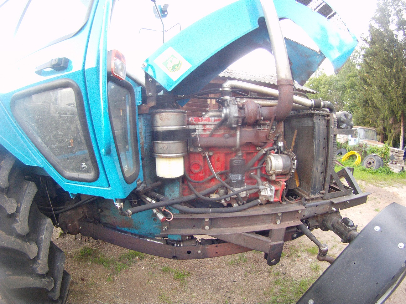

Käesolevaga võib teada anda, et õhupuhasti valmis, küljes ja testitud.
Vähemalt esmamulje järgi on tema igati toimetav ja eesrindline vahend tolmu püüdmiseks.
Mõned slaidid ka juurde.
Kreenis ei ole ta mitte kõvera käe ja silma pärast vaid selleks, et elementi kiirelt kätte saada ja paigaldada, mis õliga puhastil teatud probleeme tekitab.
Omab kõigi muude tarviliste omaduste hulgas ka sisemist elementi, mis peaks ära hoidma kõige jama läbikäimise kui papp peaks rebenema ja seda täiesti välistada ei saa nagu kogemus näitab märjas keskkonnas...
Kõik see värk on väikse käelise tegevusega kopsikusse sisse pistetav ja püsib seal sobiva istuga.
Kinnitub tema sellise kinnitusega, mis käib täpselt pooleks et oleks stabiilne ja kaalub uus puhasti oluliselt vähem, niiet pole väga vaja pingutada.
Sisse on mõeldud tekitada keeris et tolm ja võõrkehad õhuvoolust eralduks, mistarvis tehas on ette näinud plastist kopsiku, mida nüüd tarvis pole.
Et see kõik saaks välja on kohalik inseneribüroo põhja erikujulise ava leiutanud.
Kasu tast on, kuna pudistasin töötavale masinale penoplasti graanuleid sisse ja kõik need väljusid ka sealt avast.
Element oli ka muidugi ikka sees sel ajal. Smile
Ja sisse hingab sellisest kohast, kust ma viin toru ette radiaatori juurde ja paigaldan otsa ka miski võrgulaadse toote.
Värvi on ka vaja peale kanda, kuid esialgu sai roostesurmaga üle käidud ja kui kõik toimib tuleb viimistlus.
Omadustest niipalju, et takistus on tuntavalt väiksem kui vanal ja kuskilt tuli sõidukiiruse maksimumi kohe juurde kuigi pumba seadeid ei muutnud ja pidi ohutuse mõttes pööret vähemaks keerama.

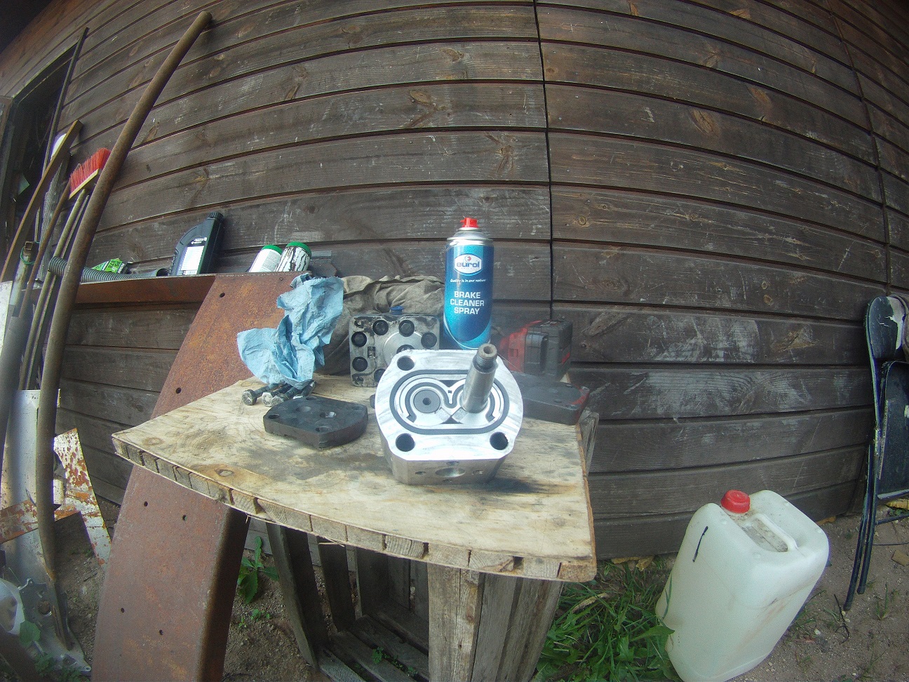

Igatahes mul nüüd ühena vähestest "importpump" rooli liigutamist abistamas. Smile
Kuna enamus ei hooma milleks seda kõike vaja on, siis tunnistan pattu, et tahtsin vaiksemaks saada, kuna mul dosaator armatuuri sees teatavasti.
Nš-10 pumbaga suutis ta korralikult ümiseda rooli keerates ja kandis edasi ka nuutliite kolina koos jaotuskarbi häältega, kuna mul püsivooluklapiga dosaator ja rooli keeramise kiirust pöörded ei mõjuta, siis see klapp on selles osaline.
Teine põhjus on, et panin uue pumba koos mootoriga ja peale 300 tundi on tunda, et tühikäigul sooja õliga ta keerab veel aga eriliselt aeglaselt ning manööverdades ei jõua tagasi keerata.
Hästi levinud arvamus seda ehitades oli, et pump on pump ja mis neil vahet on, pane uus ja korras.
Käsitlekski siis mis neid minu arvates eristab.

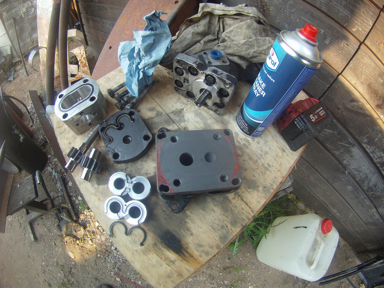

Esimese asjana kui siseehitust vaadata, siis avaneb selline pilt.
Ja võrdluseks importtoode.
Kui neid kahte toodet lähemalt kirjeldada, siis esiteks on importpumbal hambaid rohkem, mis tähendab rohkem vaheseinu surve ja imipoole vahel ning väiksemat leket.
Teiseks on otsapuksidele surve tekitamise tihendid teisel näidisel oluliselt paremini lahendatud.
Kui vene disain kasutab ümarat tihendi lõpetamist tähendab see, et tal pole kohta mis liibuks korrektselt seinaga.
Importpumbal aga on korrektsed huuled jäetud mis korpusega korrektselt liibuvad ja mansetile ka plastikrõngas mis kummil väsida ei lase.
Mis aga pumba vaikseks teeb peale hammaste arvu on hammaste profiil ja importpumbal on üsna suured lõtkud jäetud, mis ei jäta õli hammaste vahele lõksu.
Järgmiseks on ka päris korralikult mõeldud välja kuhu hammaste vahele lõksu jääv õli pääseb ja sellest ka keerukas kanalite võrk.
vene omast pole puksidest pilti, kuid seal on see küsimus lahendamata ja õli peab plaate üles tõstma mis laseb ühtlasi ka palju õli imipoolde, mis on otsene leke ning tekitab sellega otseselt müra ja vibratsiooni.
Järgmiseks on importtootel puksid eraldi ja see võimaldab õlisurvel need vastu seina laiali suruda mitte ainult vastu imipoolt.
Et aga kahe puksi vahelt leket ei oleks on seal neljakandiline kummitoode.
Kodumaisel tootel aga saavutatakse tihedus vaid tänu sellele, et ta on uuena jõuga kinni poodud ja kohe kui ta vabalt pöörlema hakkab kaob ka tootlikkus.
Importpump pöörleb aga vabalt ja sellele vaatamata sisse puhudes on õhuleke minimaalne kuid teisest läheb õhk erilise takistuseta läbi.
Kõik see on ka otseselt tunda, et vaatamata ka väga väiksele pöördele on surve olemas.
Probleemidest aga ei taha importtoode kuigi hästi sobida kodumaise mootori külge ja selleks peab kohe vaeva nägema.
Esiteks levinud mõõtudel on koonusvõll ja selleks et see ühendada tuli teha selline vahepuks kuhu hammasratas keevitada.
Omab ta koonust ja laagri istupinda 2 sajandikku plussis et laager seal ilma kinnitamata püsiks.
Stoosimispea sai ka üle pika aja kasutust kiilusoone teol ja isegi pead kallutasin paar kraadi.
Terituspingist on suur abi ja nüüd tulevad terad täpsed ning kiilusoonele kerge ist jätta pole küsimus nagu kiilu püsimine vihjab.
Kinnituseks vaja ka erilist mutrit mis on 11 võtmega, kuna see ainsana mahub sisse ära.
Probleemidest sai tehtud vahepukile vaherõngas, mis pidi istuga minema vene pumba tsentreerimispinnale istuga.
Õnnetuseks oli keegi raisk selle teinud koonusesse ja veel silmnähtavalt kõvera ka...
tsentrist oli ka korralikult välja nihutatud ja kuna ma tegin uue pumba krae nulliga sisse minema ei jõudnud seda labaselt keeratagi.
Lasin siis vihaga augu üle kohe millimeetri jämedamaks ja siis sai koonus kinni keeratud ning pumba poldid pärast et laager ja võll ta ära tsentreerisid ning jäi vabalt pöörlema see kõik.
Korpusel on ka vaja avasid nihutada sest ilmselt on venelased seda maha tehes natuke valesti mõõtnud ja kui ringjoon klapib rahvusvahelise standardiga siis aukude vahega on nihu läinud.
Kokkuvõtteks aga mainiks, et see pump pole uus vaid 990 000 sõitnud Iveco pealt ning seal pole ilmselt viimase 15 aasta jooksul keegi õli vahetanud, kuid ometigi on see pump veel täiesti elus ning vaevalt ma ka tema ära jõuan sõita.

Ette saab umbes 2000 rahaga heas korras esisilla Carrarolt mille kiirused on üsna õiged planetaaridega tagasillaga koos töötama ning esiratastega saab kindlasti asja õigeks.
Mootoriks Man koos automaatkastiga ja olekski nagu töövõimeline ja lihtne käiguosa koos kui mitte jõuvõtuvõlli arvestada.
Õnnetuseks Mani automaadile ei pakuta sobivat siduriga väljavõtet ja selle jõutaluvus oleks liiga väike.
Manuaalile küll saab, kuid seal jääb võll seisma kui sidurit vajutada ning see ei sobi.
Kas sul on umbkaudu teada palju see vedrustuse komplekt võiks maksma minna, on huvi olemas. Aukus kruusateedel kuluks ära.
Ohjah
Samas teemas korra alguse poole sai arvamust avaldatud,(mis nüüdseks küll kadunud)tulnuks ikka üks vanem Fastrac tuua ja väheke nokitseda.
Aga jõudu,jaksu,aega,ja raha.
Rooliotste kaitsekumme soovitaks otsida autoremonditöökodadest mõne äravahetatud õõtshoova/sarniiri küljest. Või kui ka tutvusi on siis vanametalli platsilt autode küljest.
Siin aastat 8 tagasi tulid Audidele b sillaosade komplektid(alumiiniumist) ühe tootja poolt, kus kaitsekummid pidasid 2 - 3 kuud. Õnneks need kadusid ruttu ära. Aga usun, et tänasel päeval mingi Transiti või Boxeri või Vivaro küljest võiks saada täiesti toimivad ja õige mõõduga vähemalt nii neljaks-viieks aastaks...
Ma neid kumme juba pikemat aega otsinud ja pole laiatarbesõidukil nii suurt liigendit.
Poodidel läheb ka hästi ja kui autonumbrit ei ütle kipuvad müüjad kohe "lukku"minema.
Fasttraci veel ka ostma ei tõtta, mitte et see oleks halb traktor vaid neile vanadele pole enam mitte nii elutähtsaid asju saada nagu näiteks klaasid.
Kui midagi uut, siis Valtra/Valmet 4,4 mootoriga.
See nii masslevinud et Soomest saab veel misiganes asju peale käigukanginuppude.
Eestis on ka mootoriosad saada ja mitte väga talumatu hinnaga.
Mis esivedrustus kokku maksma saab ei julge veel ütelda.
Paar tahtjat juba on ja keegi ei taha õnneks originaalse ninaga vaid koos poolraamidega, mis teeb asja pisut lihtsamaks.
Konkreetse sooviga isik käis ja ütles et temal on seda kevadel vaja ja tee rahulikult aga et oleks töökindel ja nii tulebki asjale läheneda.
Eks ta selline kiiksuga asi on et neid kes on huvitatud investeerima vene traktori töötingimuste parandamisse ja eriti kui see üle 500 euro maksab?
Ise omanik sellega töötama ei hakka ja laiatarbe traktoristi ei lase ju sinna peale kes ei tea misasi vahegaas on.
(01-09-2022, 20:44 PM)mutikas Kirjutas:  Ohjah
Sellr raha eest mis siia masinasse pandud saab üsnagi värske fastraci osta...
