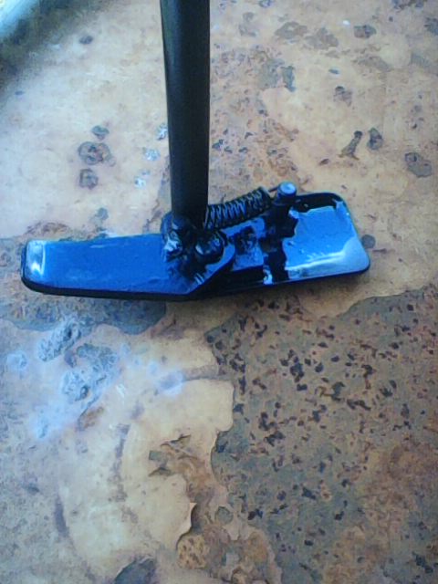

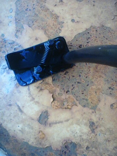

Nimelt mis häirib Belarusimeest kõige rohkem kui kabiin vaikne on?
No ikka kõlisev piduripedaalide riiv!
Piisab kui lisada üks väike vedruke ja probleem kaob ning see võiks olla see, mida kuule esimesena läinud inimene ütles...

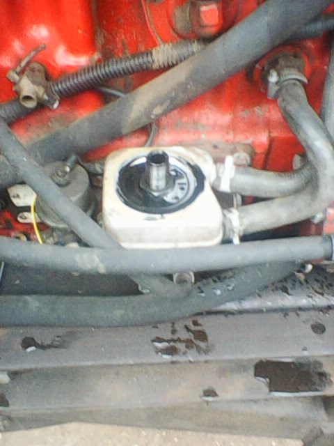

Esisild sai ka ära pestud seest ja igasse auku kuhu käib uus õli.
Aus olla siis hoopis teine asi on külma õliga startida ja nagu ei olekski sild raske vedada...

See piduripedaalide klõgin jah häriv, isegi rohelistest Peltori kõrvaklapidest kostub see terav kligin läbi. Osades kolhoosides oli see klõkats üldse ära võetud.

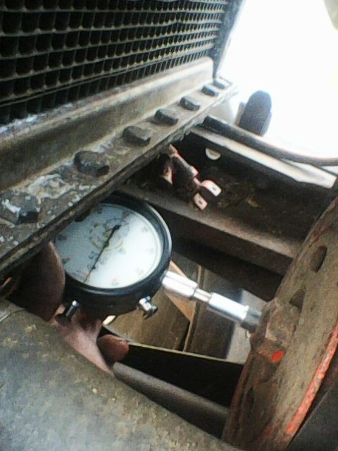

Tahtsin generaatorit vahetada importkauba vastu aga oli tahhomeetri signaaliga tagasilöök ja siis sai võetud suvaline pingeregulaator Bosch.
Tulemus on 14V nagu kiri lubas ja kõhutunde järgi pisut madalamal pöördel kui varem koos tuledega.

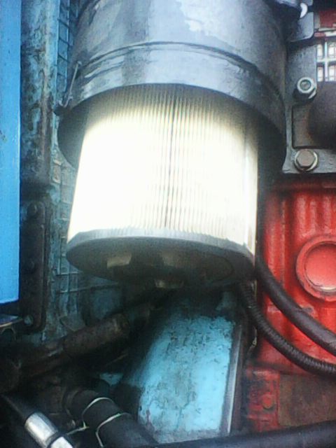

Õhufilter on ka üsna hästi end puhtana hoidnud kui arvestada et traktor ei paistnud vahel tolmupilvest välja.
Tundub et alumine ava ja ülemise keeris on üsnagi hästi õnnestunud sest see on ilma tsüklonita.

(06-10-2022, 23:18 PM)2715 Kirjutas:  Tulemus on 14V nagu kiri lubas ja kõhutunde järgi pisut madalamal pöördel kui varem koos tuledega.
Hmm...
Loen 12,4V su pildilt välja. Ajasid fotod sassi või skaalad?
Päris arvestatav kiirendus seal videos enne õuepeale jõudmist. Mis käik sees oli?
Pildid on sassi läinud paraku mitte skaala.

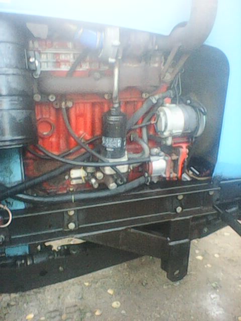

Et diiselmootor saaks elada peab tegema hooldamist ja näiteks õli vahetama korra aastas vähemalt.
Seekord sai selline õli, millega tuli õlivahetuse hind alla 50 raha.
Õlivarras sai ka täpselt selle pikkusega et 10L sisse ja on pea ülemise jooneni.
Õlikulu ei tähelda vähemalt esialgu ja aasta püsib ilusti samal kohal varda järgi.
Karterituulutusest ei tule ka praktiliselt midagi, niiet neid rõngaid julgeks veel kasutada.
Omal vabal algatusel sai ka kasutatud pesuõli jäägid ära ning selgus, et rõhu saamiseks on vähemalt 3 liitrit vajalik.
Kiiret kuhugi polnud ja tilkus paar päeva ning uus õli jäi nüüd täiesti puhas peale esimest käivitust.
Kork filtrijalal on ikkagi tarviline asi ja saab filtri nii kätte et tilkagi maha ei lähe.
Kuhugi on kadunud see paber kuhu sai eelmine õlivahetus kirja aga seekord jääb vast meeldegi.

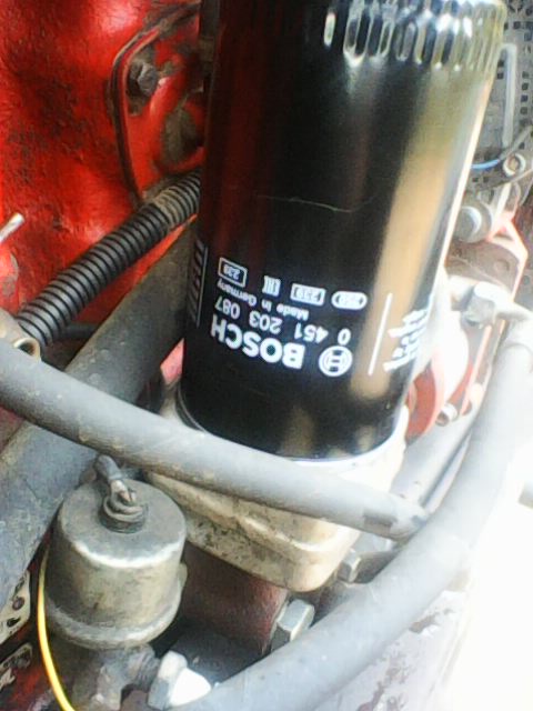

Sportlikust huvist sai õlifilter lahti võetud ja mingeid võõrkehasid ei olnud näha.
Eripärana Volkari filtril on tagasijooksmise klapp täiesti hermeetiline erinevalt vene tootest kus stantsitud servad on teravad ja klapp minule saanud eksemplaridel pole hermeetiline olnud.
Seekord läks Boschi element käiku ja puhudes klapp peab samuti.

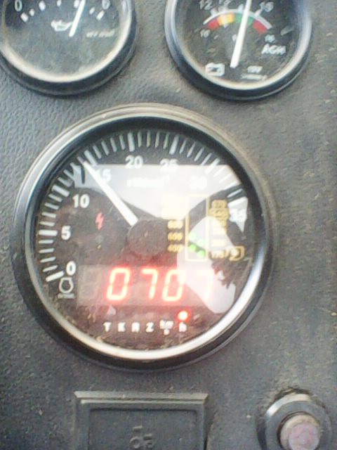

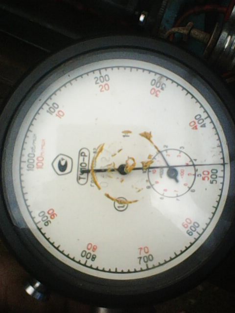

Peale generaatori vahetust sai tahhomeetrit kontrollitud et kas ta õieti ka näitab ja tulemused sellised 1000 pöördega.
1500 peal selline tulemus.
Ühel teisel traktoril mõõta ei saanudki, kuna mõõteriist ei mahtunud ära aga mulle vabalt.

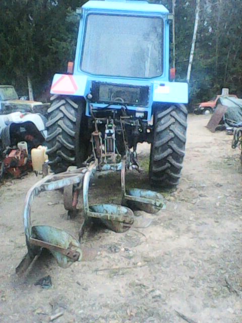

Selline keskmist sorti mullas tuhnimine edukalt läbi viidud sellise riistapuuga.

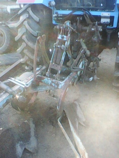

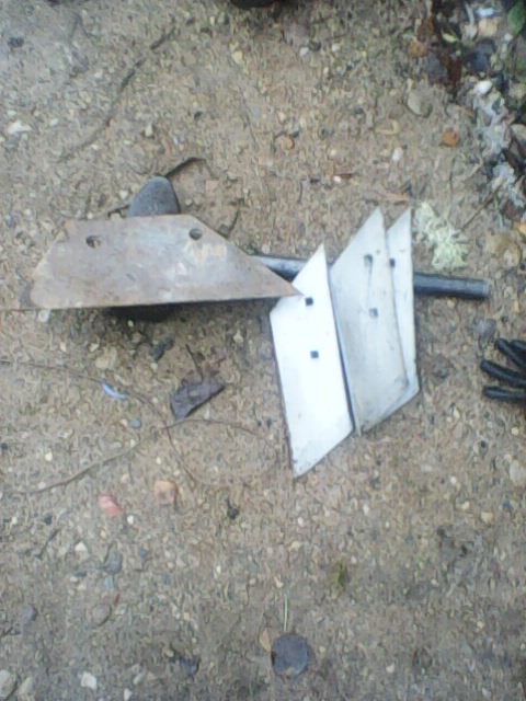

Enne muidugi nagu traditsiooniks on saanud tuleb teha hooldust ja remonti tööriistale, kuna põldur on väga leidlik asju ära rikkuma.
Need lattrauajupid olid keevitusega ühendatud arusaamatuks konstruktsiooniks, mis poos ratta reguleerimise vända kinni ja kohe sai see värk lahti tagasi lõigatud ja sirgeks tehtud.
Keermega reguleerimise vigur sai ka lõtkudest lahti ja sirgeks et on vabalt keeratav.
Konstruktsioon sai pisut parem ka ja saab kõike algosadeks võtta.
Siis miks ja kuidas, mina aru ei saa oli vänttelje pannud valepidi sisse nõnda, et reguleerimise vigur oli arvatud optimistlikult ümaral raudpulgal kinni püsima ja selle nimel oli kammitsal keere maha keeratud ja need hambad ka laiaks mis peaks freesitud soones olema ja millega töölaiust reguleerida.
Siin on need juba tagasi keevitatud ja välja töödeldud.
Traditsiooniliselt oli muidugi teisele poole, tahaks ütelda et keevitatud aga keel ei paindu ja seega ekskremendi väljastamise teel suvalist jama paigaldatud, mida küll hästi ei paista aga vaatepilt oli kole.
Miks ja kuidas ta enne taga oli ei tea ja ei hakka spekuleerima aga telg oli valepidi ka keeratud et ta mitte atra sirgeks ei keera kui traktor vakku sõidab vaid veel rohkem viltu.
Vänttelje otsad olid ka peenemale aisa munakule mõeldud ja sinna said otsa vahepuksid.
Omamoodi kiiks on muidugi ka see ratta tugi 3 lattrauaga mida saab päris paljudes eri viisides paigaldada ja ei teagi kas õieti.
Siis veel kuluosad ka ja võiski põldu minna.
Mõneti üllatuslikult on väga hea ja kerge ader ja künnab ka hästi igasuguse kiirusega.
Räägivad küll, et Fiskarsi atra ei saa jooksma aga ma ütleks et pole ühtegi atra nii hästi jooksma saanud, kuna kõik reguleerimise asjad töötavad.
Tõmmitsad on kündes lõdvad ja viilud keeratakse täpselt õigesse kohta.
Vedada on ka nii kerge, et 7 käik, 1000-1200 mootoripööret ja läheb.
Kergemal maal saab ka T-25 sellega hakkama rääkimata 40.
Raskemal maal on võimalik 5 minutiga kolmas hõlm ära võtta.

Et kultuurselt kündi alustada ja lõpetada sai ka selline asi tehtud.
Ütlemata mugav on küll kabiinist asja liigutada kui teha kokku ja lahkukündi.
Sisaldab ka lukustusklappi et iseseisvalt asendit ei muudaks.
