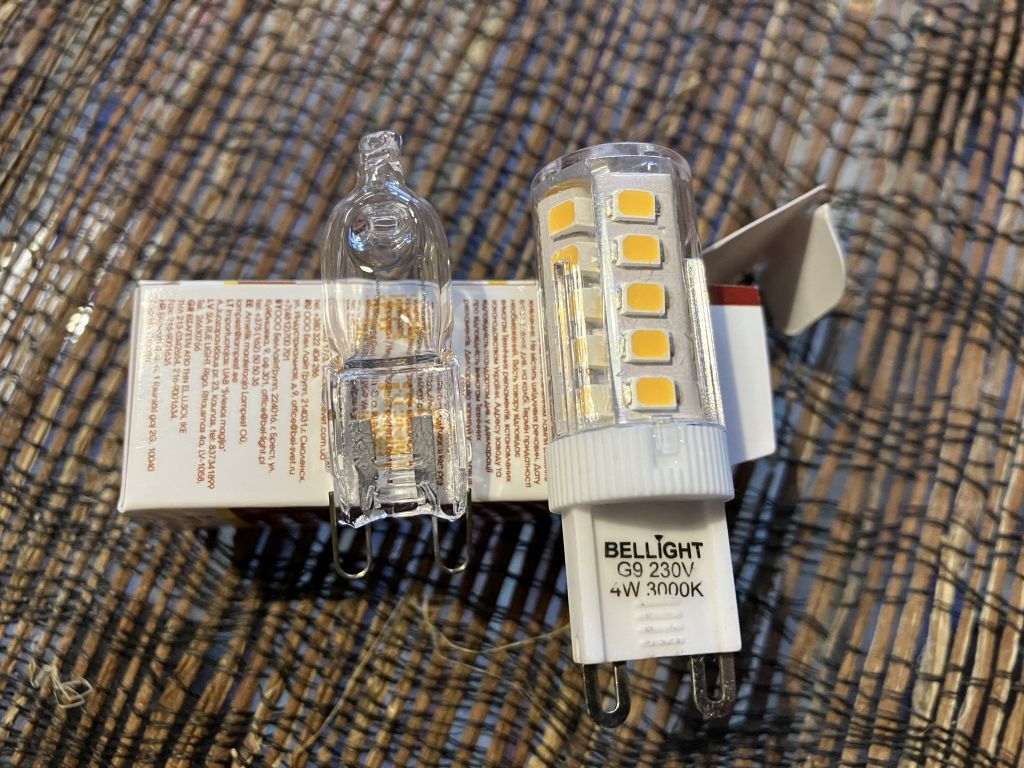

Kuidas säästuplaanist sai hoopis raharaisk. On selline klassikaline põrandalamp kus tipus halogeentoru ja pooles mastis lugemislamp painduva varre otsas. Kunas lugemislampi tarvitan tihti või põleb niisama, siis arvasin väga öko olevat, kui panen sinna led pirni. G9 on vist selle mark ja maksis ehk 4? raha. Eemaldasin töötava tavapirni ja surkasin sisse moodsa led pirni. Üllatuseks hakkas see koheselt põlema. Lülitit pöörates saavutas loomulikult täis ereduse (tuhmuse tegelikult). Kuna selline hõõgumise lahendus ei tundunud hea, panin tavapirni tagasi, mis aga selle nügimise peale otsustas teha oma viimase sähvatuse. Jäänud muud üle, kui led tagasi sisse panna. Nüüd see siis särab, sähvib ja strobob nii nagu juhal juhatab. Kindlat ja töötavat asja pole alati mõtet proovida paremaks teha. Säästupaberiga võib ka poes võitja tunne tekkida, aga kui kodus näpud pruunid, siis mitte.

Reguleeritava valgustugevusega lülitamise jaoks on eraldi LED lambid. Ei ole nii, et iga suvakas töötab. Ja LEDide jaoks on oma regulaatorid ehk sinna vanasse lampi normaalselt toimivat LEDi on suht raske (kui mitte võimatu) leida.

Tänan täpsustuse eest. Kooliraha oli õnneks väike. Heale inimesele võin pildil näidatud led pirni ära anda, kui Tartus ise järele tuleb. Ei oska seda kusagile istutada.
