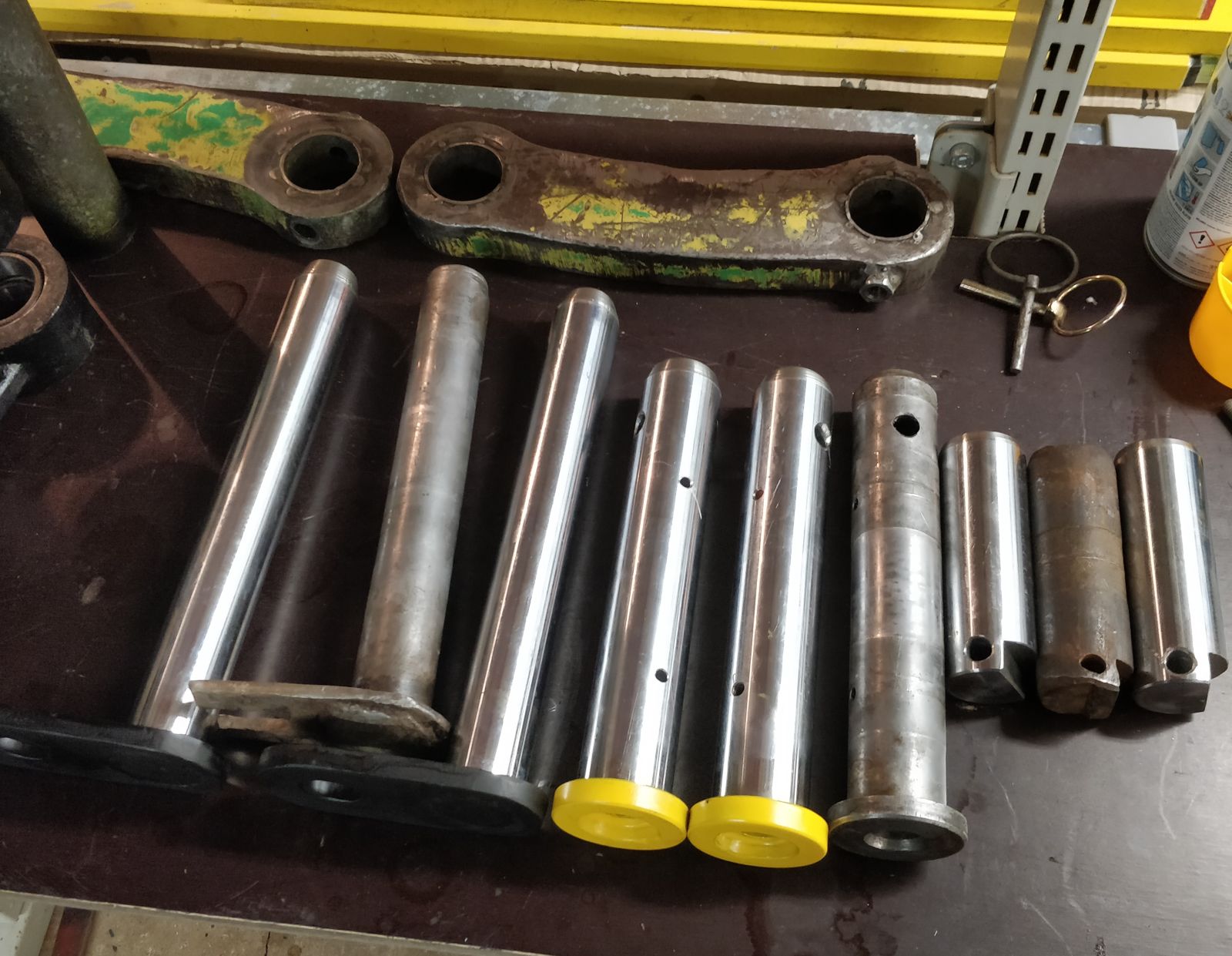

Väike sissevaade kuidas treida pindkarastusega võllile koonust mis läheb kõvast pinnakihist läbi.
Teatavasti on seal probleemiks, et kui tera lõikab hästi pehmet materjali ei tee ta seda sugugi kõva materjaliga ja vastupidi.
Igatahes peale edutut katsetust valmistada expandritega tapp saadeti see detail uksest paberitega treiali poolt välja ja kästi lihvida.
Lähenesin siis kavalusega ja sai selline pind.
[attachment=95392]
Mingit erilist kavalust tegelikult polnudki vaid negatiivse nurgaga teritatud T15K6 tera ja gaasipitsiga lasin otsa niipalju soojaks et tekkis sinine toon ja läks 2mm laastuga nagu nuga võisse.
Niimoodi pole kõvaduse erinevust ja töödeldav objekt saab soovitud geomeetriaga garanteeritult kui vähegi tera nüriks oskad teritada. Smile
Mida treialitele õpetatakse tänapäeval hakkas muidugi huvitama.
Tera lõikenurkadest pole mingeid teadmisi, teritamine pole enam teema ja teha ei saa kui pole teada materjal ja mis teraplaadiga seda töödelda.
Lõpptoode igatahes sai selline.
[attachment=95393]
[attachment=95394]
Päris treialid kindlasti nii ei tee, kuid ma olen isehakanud ja ei tea sellest midagi tegelikult vaid ainult katsetan.
Ise ka treimise osas diletant, aga paar komplekti telefoniputka nooleotsa tappe olen minagi valmis nikerdanud. Pealt on see lihvitud pindkarastusega võll küll kõva kui kurat ja seestki parajalt sitke. Ma nimelt puurisin määrimisavad piki võlli nagu origiaalil ja siis omakorda võlli pinnast keskel oleva avani. Tsirkust omajagu aga jäärapäisus võitis.
