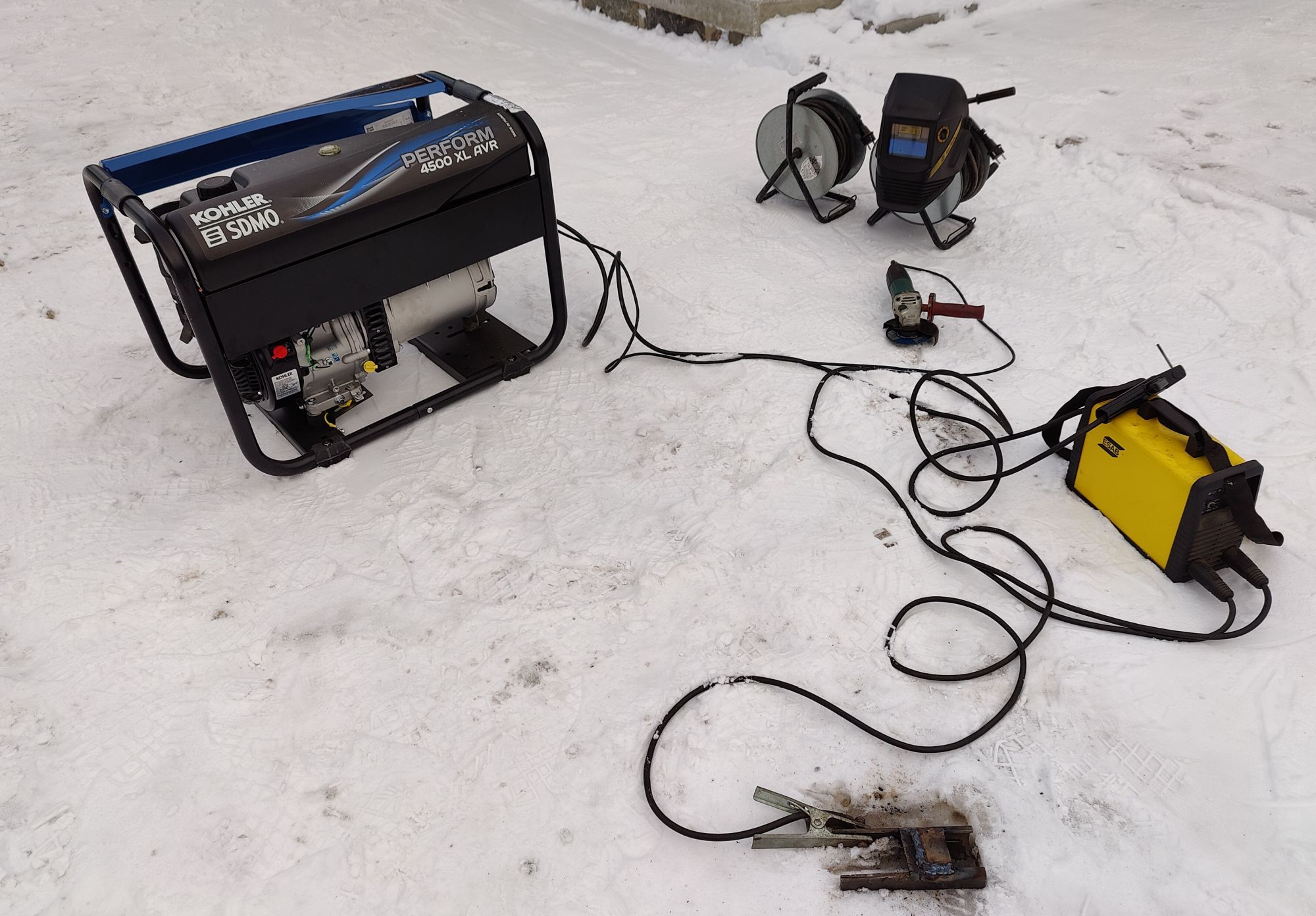

Sai ennast kokku võetud ja igaks juhuks proovitud, kas Stokkeri aasta müüginaise poolt pähe määritud asi ikka töötab ja kas temaga ka midagi muud teha saab peale pimendamisaegse avariitoite. Sai küll. Keerasin pisikese ESAB- i 120 A peale ja lasin mõned kuremarjad paksule rauale peale. Võttis vähe pöördeid maha, aga töötas. Suur ja väike relakas paralleelselt ei tekitanud mingit muutust. Suur relakas sujuva käivitusega ka. Siinuste ja koosinuste kohta ei oska midagi kosta, samuti pinge kandilisuse või ümaruse kohta.
