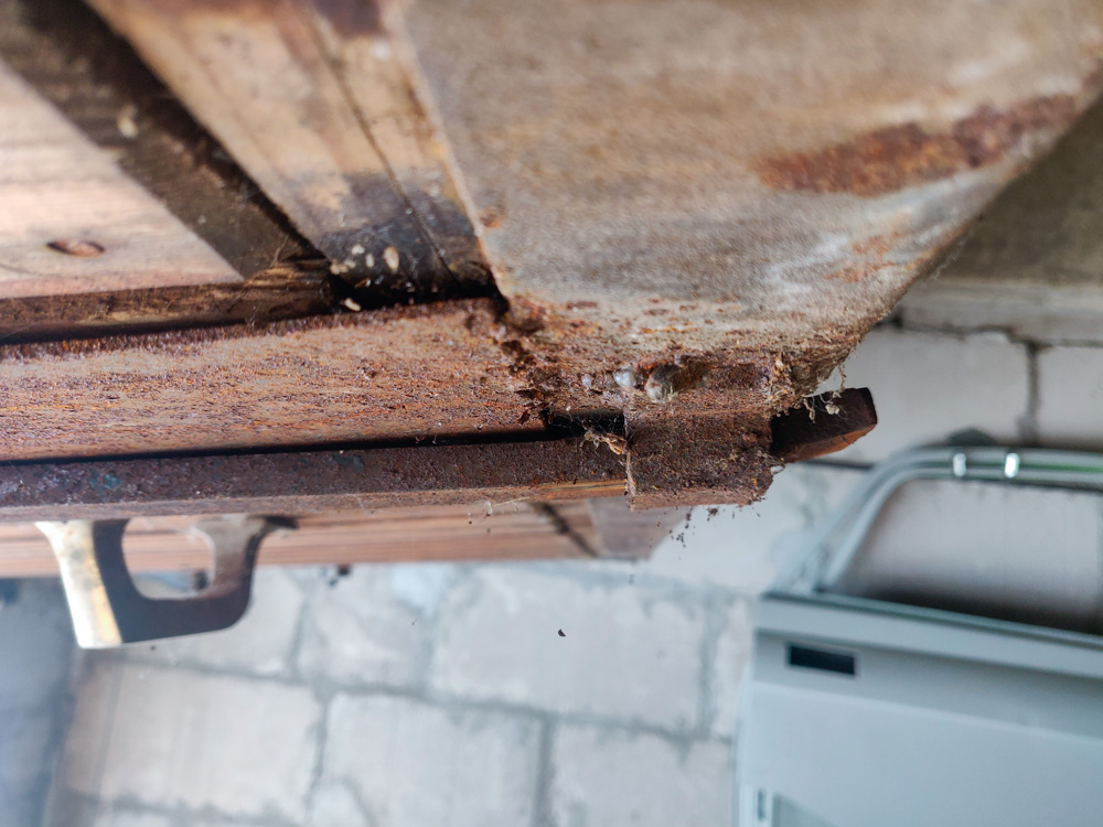

Jääs pole, fööniga lasin kuumaks, pritsisin WD40 august sisse. Võti pole maha kukkunud. Proovisin ka varuvõtmega. Uksel läbi aegade väike lõtk sees olnud, liigub väga ilusti pool cm siiasinna, nagu alati, pole vajunud ega paisunud. Õhtul nokin ja proovin veel, kas õnnestub kummaltki poolt keelt liigutada. Kui muu ei õnnestu, lasen rellakaga poldipead maha, siis selgub, mis kotermann seal sees pesitseb  Rolleyes
Garaažiluku müsteerium lahendatud. Viga polnudki lukus, vaid luku keeles. Nagu kahtlustasingi, "aidati" väljastpoolt. Nii suure jõuga on üritatud garaaži sisse pääseda, et luku keele ots ära paindunud. Seetõttu see ei liikunudki rohkem allapoole kui vaid neljandik võtmepööret, siis kiilus kinni...  Sad  Tubli lukk, sisse ei pääsetud.
Lihtne fix. Ja lisaks saab nüüd ühe hooga ka paar trikki lisaks teha, et vargapoistel veelgi keerulisem oleks. Aga see pole avalik jutt  Wink
