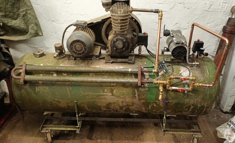

Põhja-Tallinna horoskoobi koostajad ja kassi okse pealt ennustajad kuulutasid 2023. Aasta CO7 kompressori aastaks. Aasta pidavat tulema remondirohke eriti, kui kompressoris õli ei vahetata.
30 minutit enne aastavahetust sai siis CO7 niikaugele nagu pildil näha. Veel veerand tundi kulus arusaamisele, et survet ei teki, kuna kondentsi kraan paagi all oli lahti.
Santas little helper ehk see väike jublakas seal co7 kõrval oli võimeline 500 liitrisesse paaki lööma 8 baari VAID tunni ja neljakümne minutiga.
Ennetamaks küsimusi, miks just selline, ütlen kohe ära, et sai koostatud suuremas osas riiulis olevatest asjadest.
