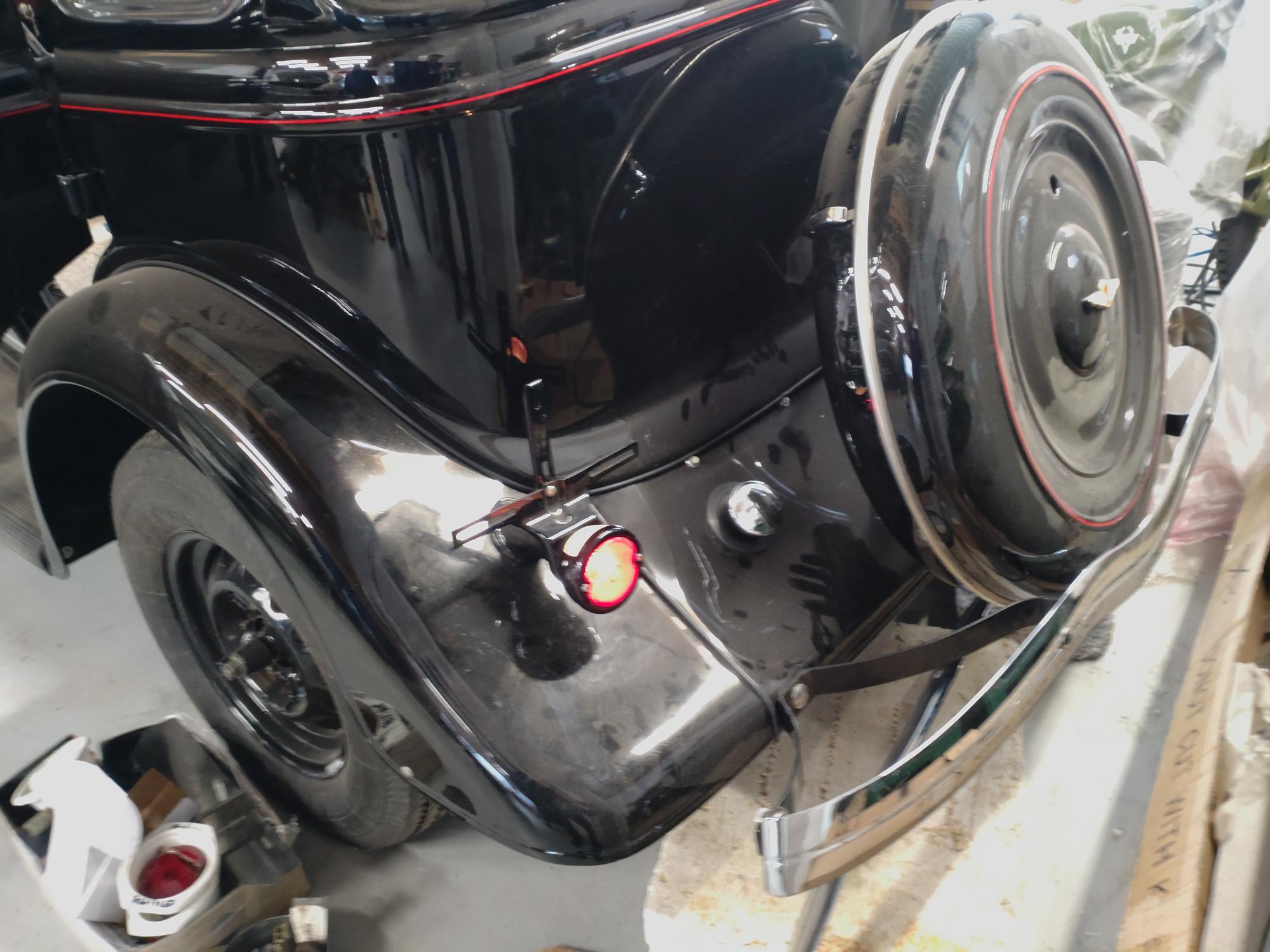

Pisiasjadega läheb kohutavalt aega. Mootori saime ilusti käima. Selgus, et genekas ei laadi korralikult, uuesti maha ja vaatan mis teha annab. Ega neid 6V genekaid kuskilt võtta pole, mis siia sobiksid. USA-st võibolla leiaks aga seal ka hinnad kasvanud ja saatmiskuludest ei tasu üldse rääkida. Need on tõusnud kordades.
Vaakumkojamehe saime tööle.
Suur jama esiistmega. Originaalis on esiiste edasi tagasi liigutatav. Aku ja tööriista kasti juurde pääseb ainult esiistet täiesti ette tõugates ja ka siis tuleb istme padi eemaldada aga see käib lihtsalt. Olen uurinud õige mitut M1-te ja mitte ühelgi pole säilinud seda mehhanismi. Minu kolmel kerelt sain osaliselt mingeid fragmente sellest. Eks tuli natuke improviseerida aga ega suurt midagi mööda panna ei saa, ainult pisiasjades. Igatahes nüüd korras ja töötab.
Üle veel vaja käia mehhaanilised pidurid. Põhimõtteliselt vaja kogu süsteem ära reguleerida.
Kapotile veel teha remondi asendis hoidmiseks toetus kronsa.
Ja siis veel katus. Pärast katust põhja matid ja lagi. Sellega peaks M1 valmis olema.

Tööd auto kallal muudkui venivad. Venemaalt kunagi saadud nn "restaureeritud" roolihoovastik osutus praagiks. Paralleelvarraste otste korgid olid lihtsalt sisse lükatud ja
väiksema läbimõõduga, mis püsis paigal ainult tänu splindile. Tuli teha uus kork. Palju aega võttis pidurite välja reguleerimine. Kõigi nelja ratta koostöö mehhaaniliste piduritega on tõeline peavalu aga korda ta sai. Katuse puitraam sai välja lõigatud ja paigaldatud. Et nahkkatus ja plekkkatus jääks omavahel ilusti kooskõlla ja samale tasandile, tuli puitsõrestiku kõrgust mitmes kohas reguleerida, ehk klambrite auke üles-allapoole viilida. Radiaatori korgi paigaldus osutus tõeliseks meistriteoseks. Nimelt tegu küllalt keerulise kooslusega. Üks klapp peab ülerõhku välja laskma, teine rõhu alanedes õhku sisse laskma ja kolmandaks peab kork kinni korralikult saama ja samas dekoratiivkork õigesse asendisse jääma. Kõik see tuleb teha olukorras kus originaal korgist on säilinud vaid paar vidinat.

(13-01-2023, 16:30 PM)Formika Kirjutas: Nimelt tegu küllalt keerulise kooslusega. Üks klapp peab ülerõhku välja laskma, teine rõhu alanedes õhku sisse laskma
Enamus korke ju täpilt nii toimivadki. Aga õhu asemel tõmmatakse sisse enamasti ülevoolupaagist siiski vett aga klapi seisukohalt pole sel suurt vahet.
