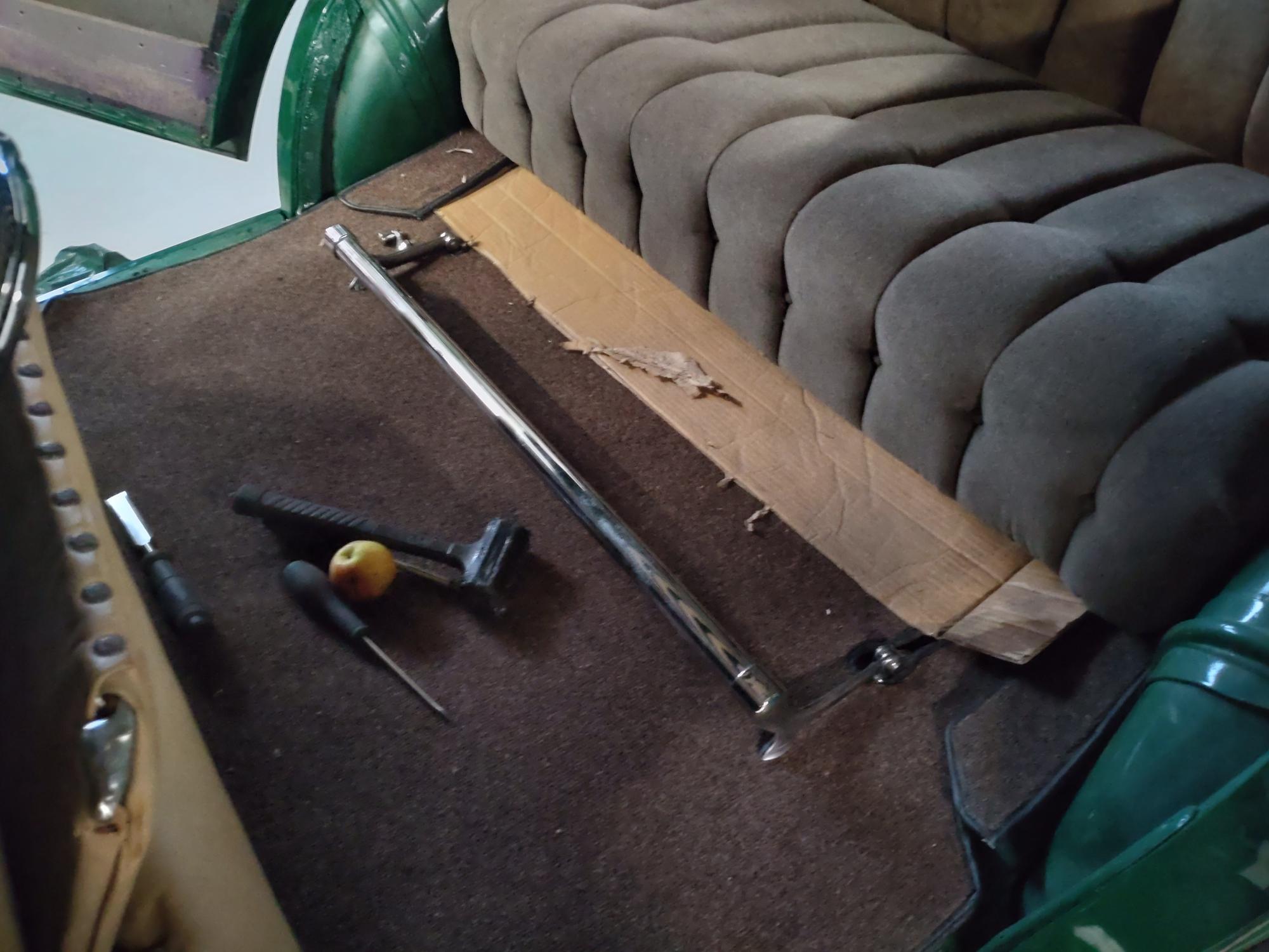

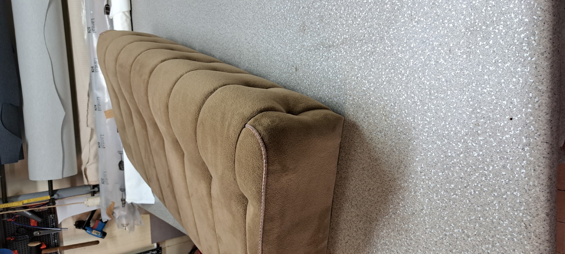

Väga uhke polsterdus. Milline pehme sisumaterjal Buicki diivanitel originaalis sees võis olla, et selliseid reljeefseid pinnavorme tagada?
Hobusejõhv ja mererohi toona prevaleerisid.
(11-11-2022, 14:36 PM)TeeTL Kirjutas:  Väga uhke polsterdus. Milline pehme sisumaterjal Buicki diivanitel originaalis sees võis olla, et selliseid reljeefseid pinnavorme tagada?
Pole nende istmete hingeellu tunginud aga järgmisel nädalal viin auto Tallinna (Tepingusse), eks palun neil siia pilte üles panna, siis saab näha.

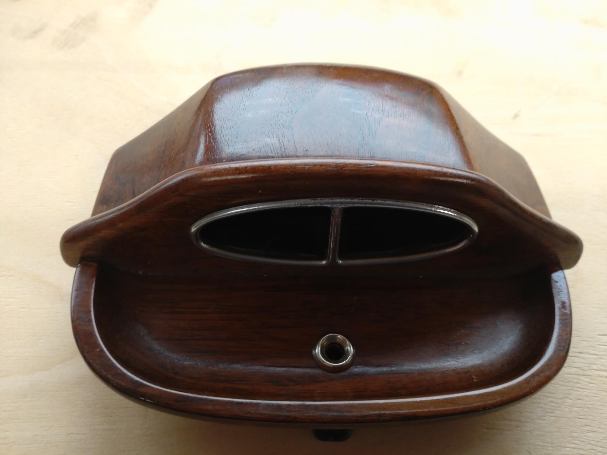

1. Külgmistele paneelidele taha tuleb sisse freesida tuhatoosidele avad. Seal on 12 mm vineer ja sinna tuleb teha kusagil 7mm ovaalne süvend.

Akna ümbrused sai ka vineerist välja lõigatud, tuhatoos paigaldatud. Valmis polsterduseks.

Täna Tallinnast tagasi sõites jäime juba peale Tartut lumetormi kätte. Nüüd auto Tepingis ja läheb sisu tegemiseks lahti. Istmeid üle vaadates leidsime, et need nii heas korras, et pole mõtet uusi teha. Proovime leida enam-vähem sama tooniga kanga. Muu sisu tuleb uus, sealhulgas klapp toolid. Pildil siis auto juba Tallinnas.

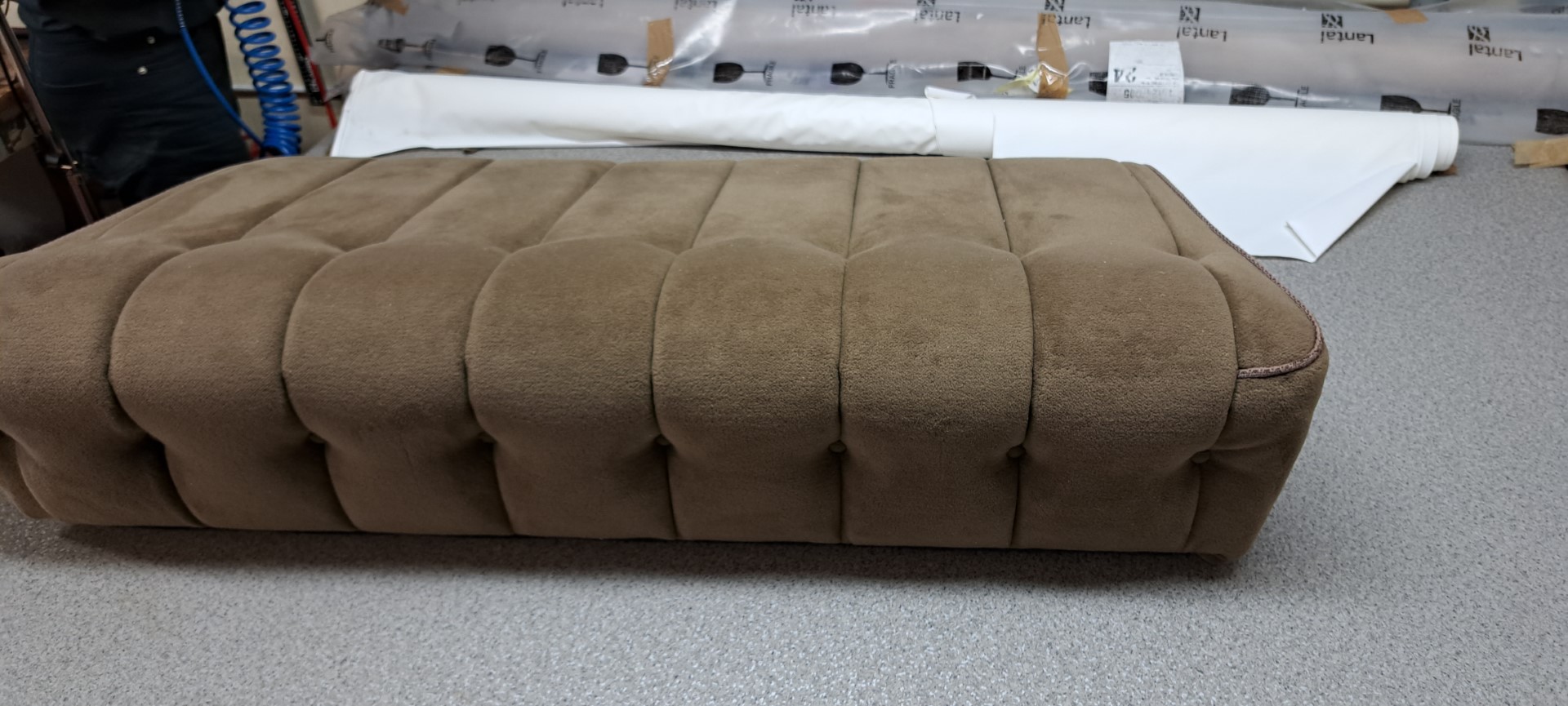

Istmed, mis USA-st sain sobisid hästi, väljaarvatud tagumise istme padi, mis tuli natuke ümber ehitada. Aga ei midagi suurt, isegi katteriie jäi samaks.
Kas selgusid ka istmesisu materjalid?
(30-11-2022, 11:01 AM)DevilDeVille Kirjutas:  Kas selgusid ka istmesisu materjalid?
Vedrud ja peal porolon.
(30-11-2022, 20:49 PM)Formika Kirjutas:  Vedrud ja peal porolon.
Wikipedia järgi tehti porolooni ehk polüuretaanvahtu esimest korda 1937 Saksamaal. Tarbekasutuseni läks ilmselt veel hulga aega.
Tõenäoline on seega, et nendesse Buicki istmetesse lisati porolon hilisemal taastamisel.

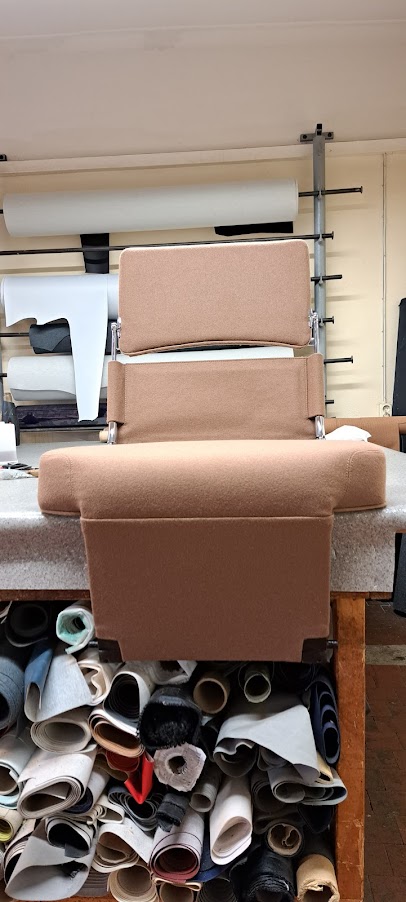

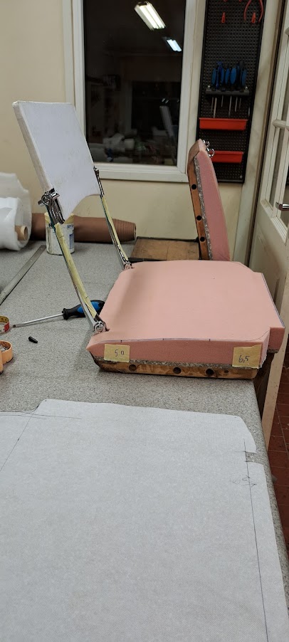

Tasapisi toimub ka sisu tegemine. Osadeks sai võetud keskmise istmerea klapptoolid. Detailid kroomitud ja puitosad taastatud, värvitud. Riie ka peal.

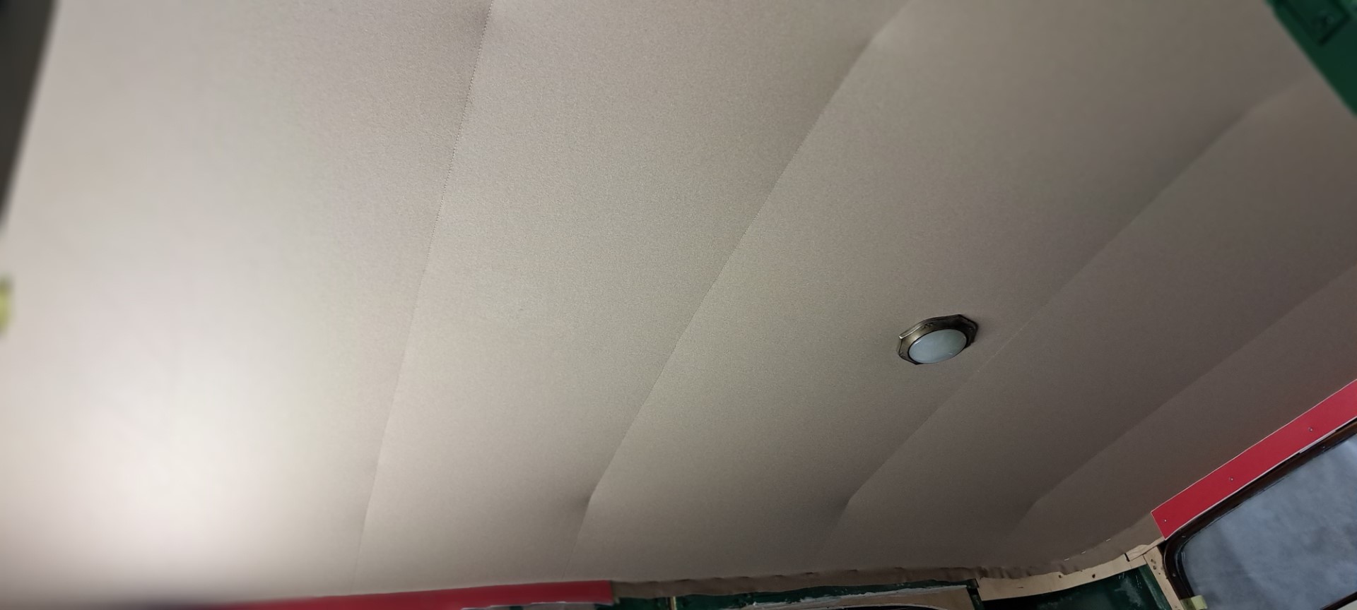

Lagi on olemas.
