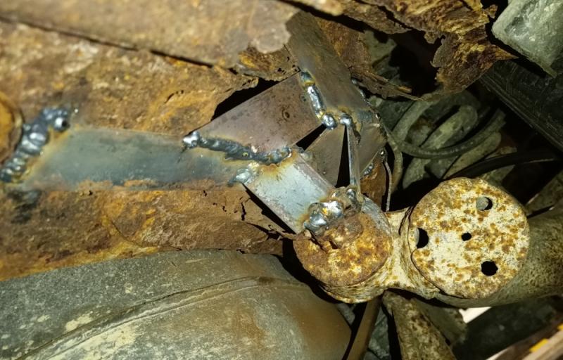

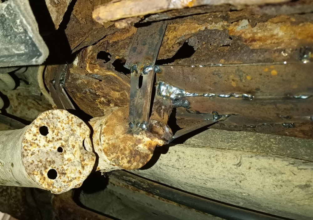

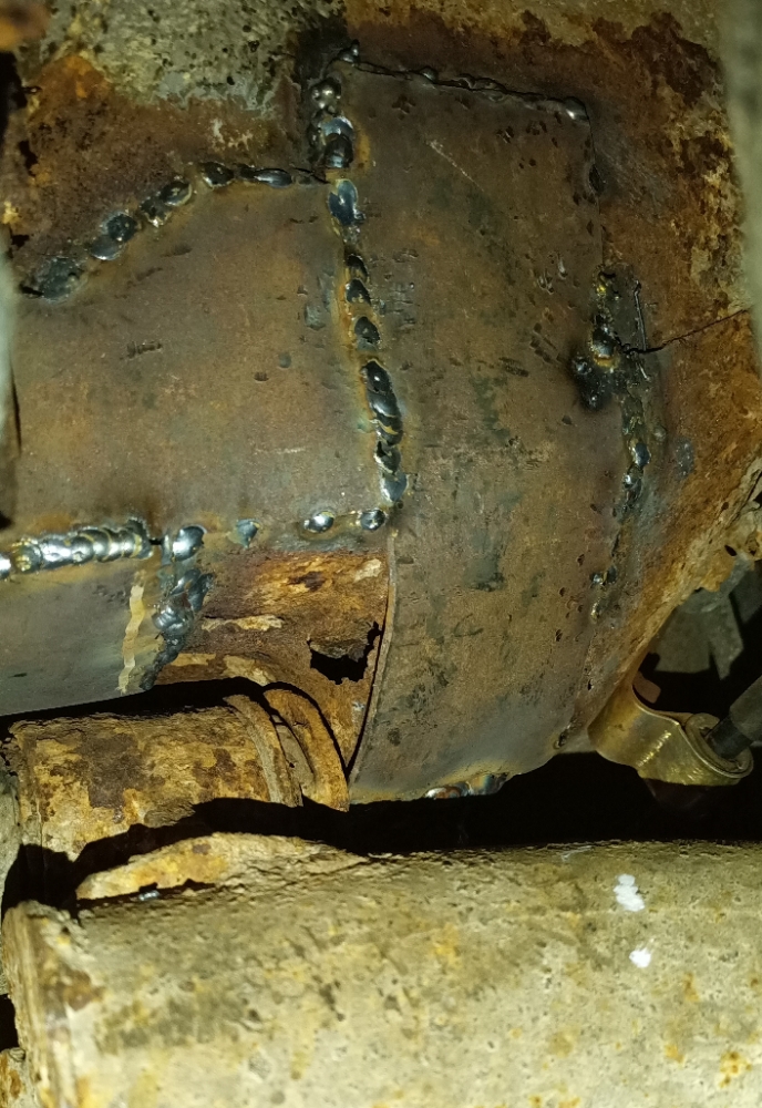

Täna vabastasime garaazi igasugu kompressori- ja muudest projektidest ning jätkasime crv taastusravi. Peamisteks probleemideks on jäänud tagumiste õõtsade eesmiste kinnituste tugevdamine, aku laadimise taastamine ning salongi kokkupanek.
CRV tagasild on keevituse abil kinnitatud. Parem kui uus. Vahepeal lammutatud keskkonsool sai kokku tagasi, detonatsiooniandur vahetatud (ilge nuss) ja mittetöötav generaator eemaldatud (ilge nuss). Võib öelda, et igati edukas õhtupoolik. Nüüd veel mõned varuosad hankida, värv peale ja võib teele saata.

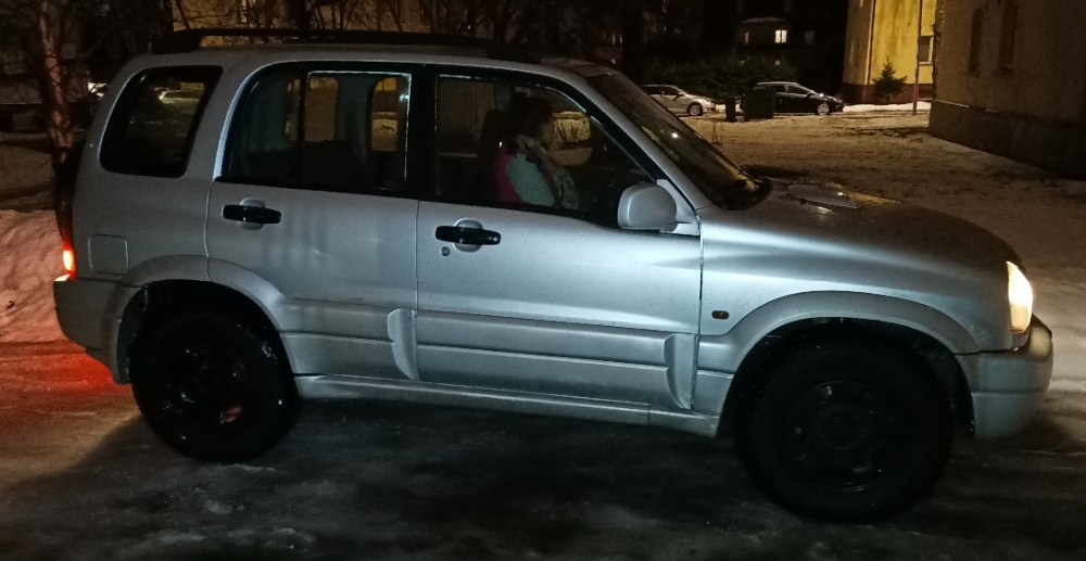

Lisaks sellele, et õnnestus crv generaator täna remonti viia sai hoovile tiritud ka Vitara. Grand Vitara.
Sellega toetas meid siinne foorumlane ja sellest peaks loodetavasti saama selline ühe nädala projekt koos värvimisega.

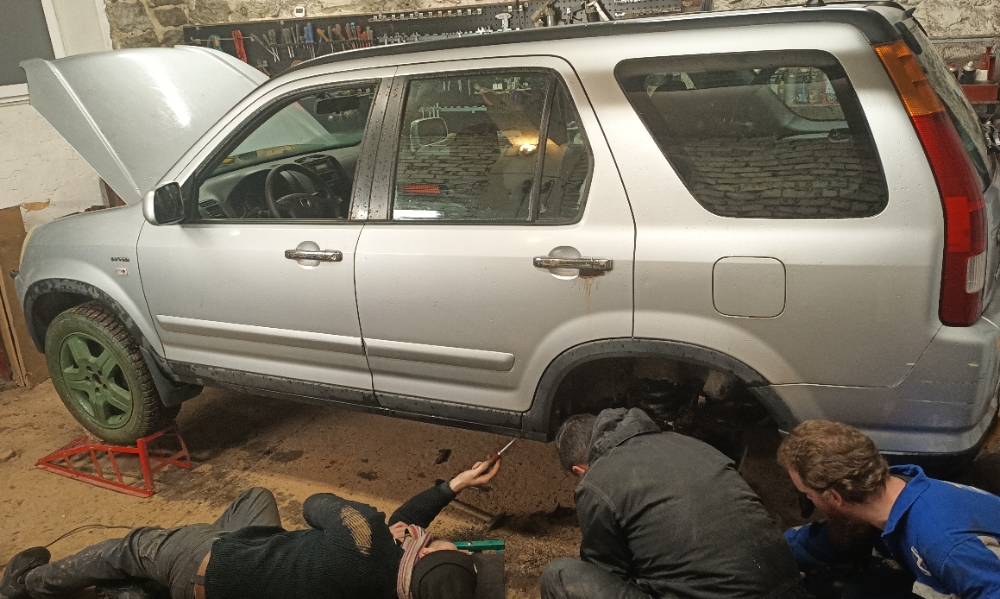

No tegelikult sai veel crv pidurid lõplikult kokku, lamellidega veljed alla, mis said ühtlasi ka karestatud.

Täna sai crv peale remonditud generaatori ja kõik ülejäänud mudru, mis tuli geneka vahetuseks eemaldada. Ühtlasi avaldan kaastunnet kõikidele crv omanikele. Nii haiget geneka vahetust pole veel varem teinud. Ma ei imestaks, kui tehase juhendis tuleb maha võtta poritiib, stange, esituli, kondi ja jahutusradikad, roolivõimu pump ja palju muud.

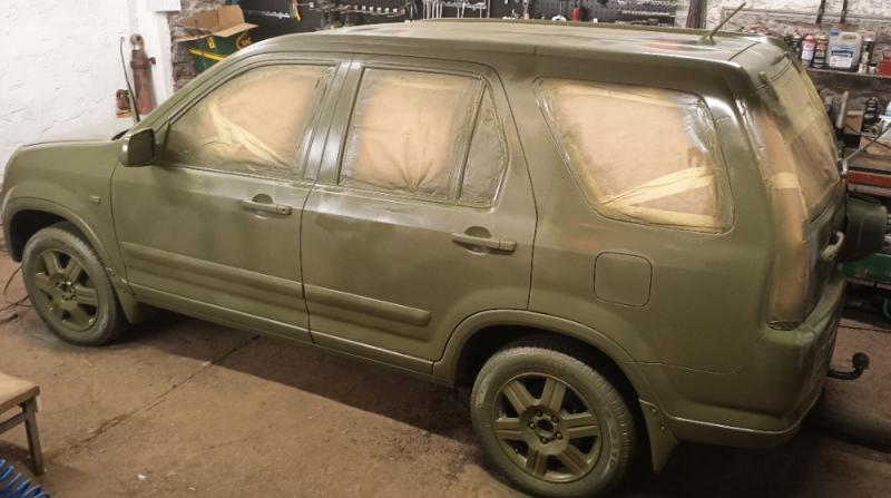

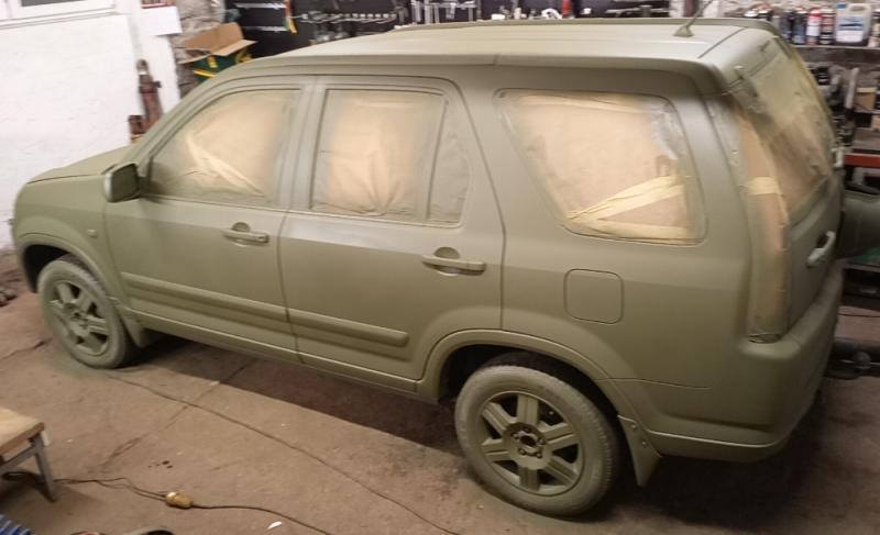

Homme jätkub töö ja ühtlasi algavad ettevalmistused värvimiseks. Ehk jõuab õhtul isegi värvini.

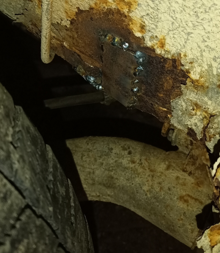

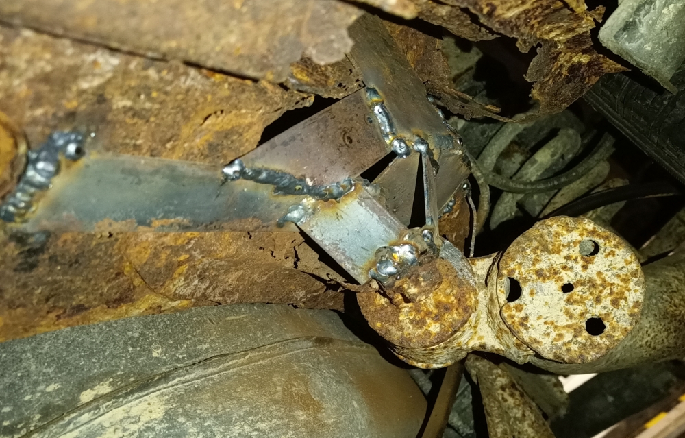

Lisatud pildid tagumiste õõtsade esimeste kinnituste keevitustöödest.

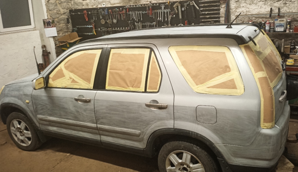

Nüüd siis seis selline nagu pildil. Uudo käis abis ja karestas terve auto, kuniks mina tegelesin kõrvaliste töödega. Teen veel ühe õlle ja siis hakkan värvi segama.

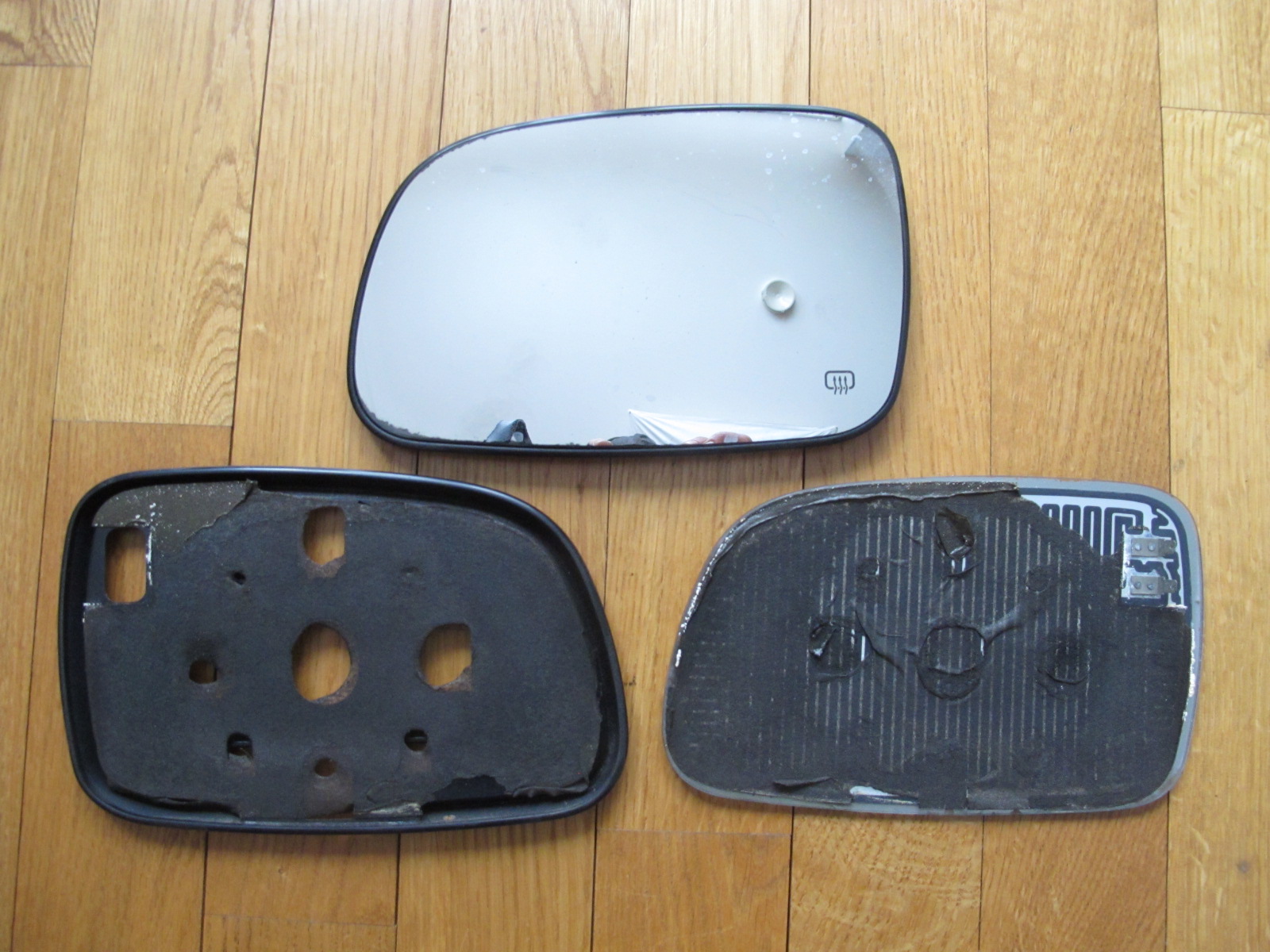

Lammutustesse on päring saadetud aga paralleelselt uuriks, kas Tallinnas keegi auto peegleid veel lõikab? CR-V parempoolne küljepeegel puudu ja saadaval ainult originaalvaruosa neeru hinnaga. Soendusega plastikust plaat, mis käib peegli mootori külge on alles ehk tegelikult oleks vaja lihtsalt sobiva kujuga peeglit, mille saaks plate külge klaasiliimiga tagasi kleepida.
(16-01-2023, 12:19 PM)isandpauk Kirjutas:  Lammutustesse on päring saadetud aga paralleelselt uuriks, kas Tallinnas keegi auto peegleid veel lõikab? CR-V parempoolne küljepeegel puudu ja saadaval ainult originaalvaruosa neeru hinnaga. Soendusega plastikust plaat, mis käib peegli mootori külge on alles ehk tegelikult oleks vaja lihtsalt sobiva kujuga peeglit, mille saaks plate külge klaasiliimiga tagasi kleepida.
Klaasissepas lasin mina viimati teha.

Kas on mingi põhjus miks nt see ei sobi: https://aeromotors.ee/kataloog/article/5...0923p-blic
Keegi ettevõtvam isik saab selle ka ilmselt -20% homseks kuskilt kätte.
Terase uulitsas majas nummer 8 toimib teenus juba nõukogudeajast saati. Ja siis on veel esmaklassiline hädalahendus, elik kääridega lõigatav peegel:
https://fixus24.ee/toode/OTI5LTY1NTU4/as...253x178mm/

(16-01-2023, 13:19 PM)twist Kirjutas:  Oot-oot nüüd seltsimehed leiutajad.
See on küll veidi ootamatu info, kas see on 2004a CRV peegli originaalkood?
Ehk teisisõnu kas sobivus peaks olema tagatud või on tegu mingi universaalse asjaga?
2001-2007 ehk teise generatsiooni CRV.

Ja peegli kohta - kas tõesti ei ole kodus või sõbra juures pööningule jäänud tubaseid peegleid vene ajast, mida kasvõi iga sektsioonkapi klaasvitriini taga olid? Neid saab vabalt ise kodus käsitsi klaasinoaga lõigata. Ja kui ka nurgad ei ole ideaalis ümarad, kas see siis tõesti omab olulist tähendust auto juures mille eluiga ei ole ilmselt niikuinii väga pikk.
Ise tegin vanale MB Vito(2000a) bussile parempoolse peegli selliselt. Klaasiliimiga kinni ja korras. Nurgad ei olnud küll sujuvalt kumerad aga minu 4 aastat käis  väga hästi ära kuniks buss müüdud sai. Uus mees sõitis ka rohkem kui 2 aastat sama peegliklaasiga.
Peegliklaasi või ka selle suuremaid tükke saab kindlasti lähimast jäätmejaamast tasuta kui lugu ära rääkida. Ka see 11 eurot uue eest on raha mille saaks kindlasti mõne muu vajaliku asja jaoks paremini ära kasutada. 3 - 4 - 5 - 6 tükki ja rahaliselt sada ja rohkemgi euri on läinud mõttetult tuulde...

Loomulikult lõikaks me selle peegli valmis, kui vaja. Samas selle a'la 10 eurose jupi sellisel moel taastamiseks peaks mul olema rohkem vabatahtlikke käepärast, kes võtavad katkise jupi ühel õhtul kaasa ja järgmine päev tulevad tervega tagasi.
Samas pakun vabatahtlikele värvimise kursust, kus saab õppida autentse Ukraina maasturi värvimist 50 eurose elektrilise värvipüstoliga nii, et poolmati värviga jääb tulemus täiesti matt ja selline liivapaberi/apelsinikoore laadne kare. Kodus võib selle kohta naisele rääkida, et kõrgtehnoloogia, selleks, et radarikiiri rohkem hajutada ja kaine peaga võimatu ideaalset tulemust saavutada.
