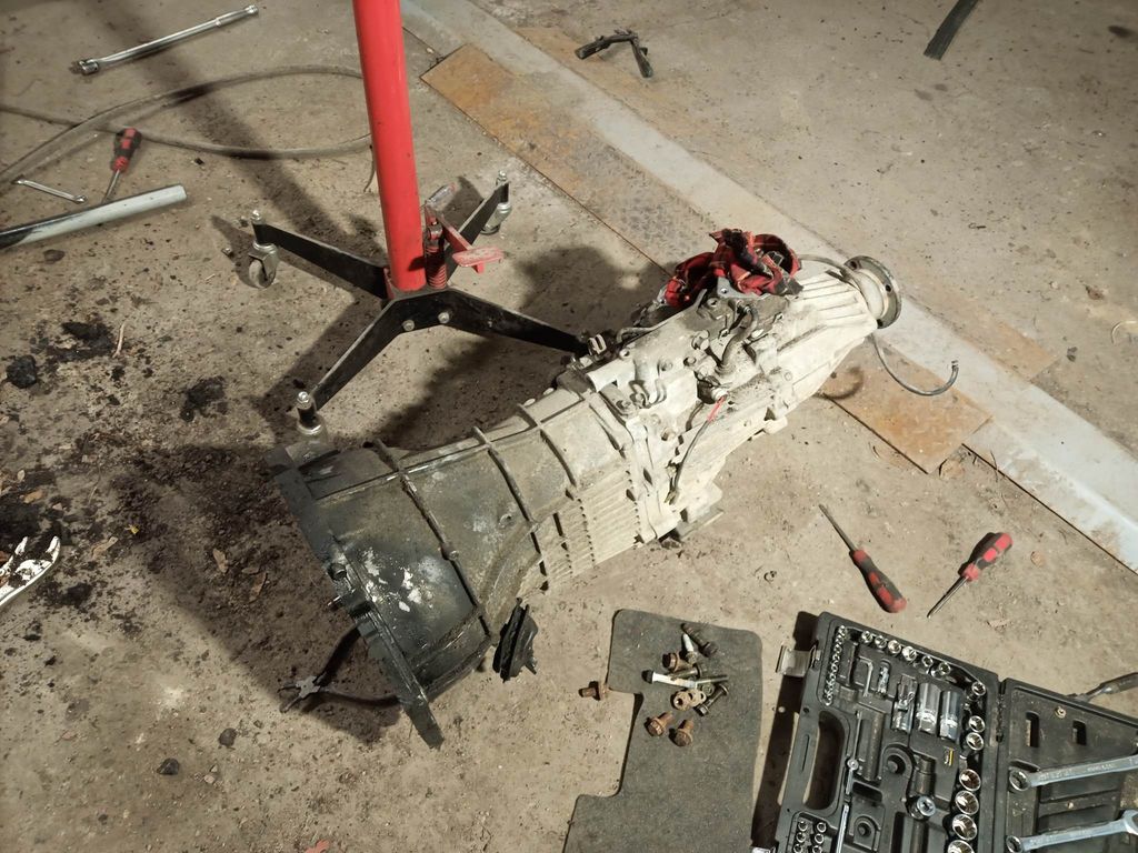

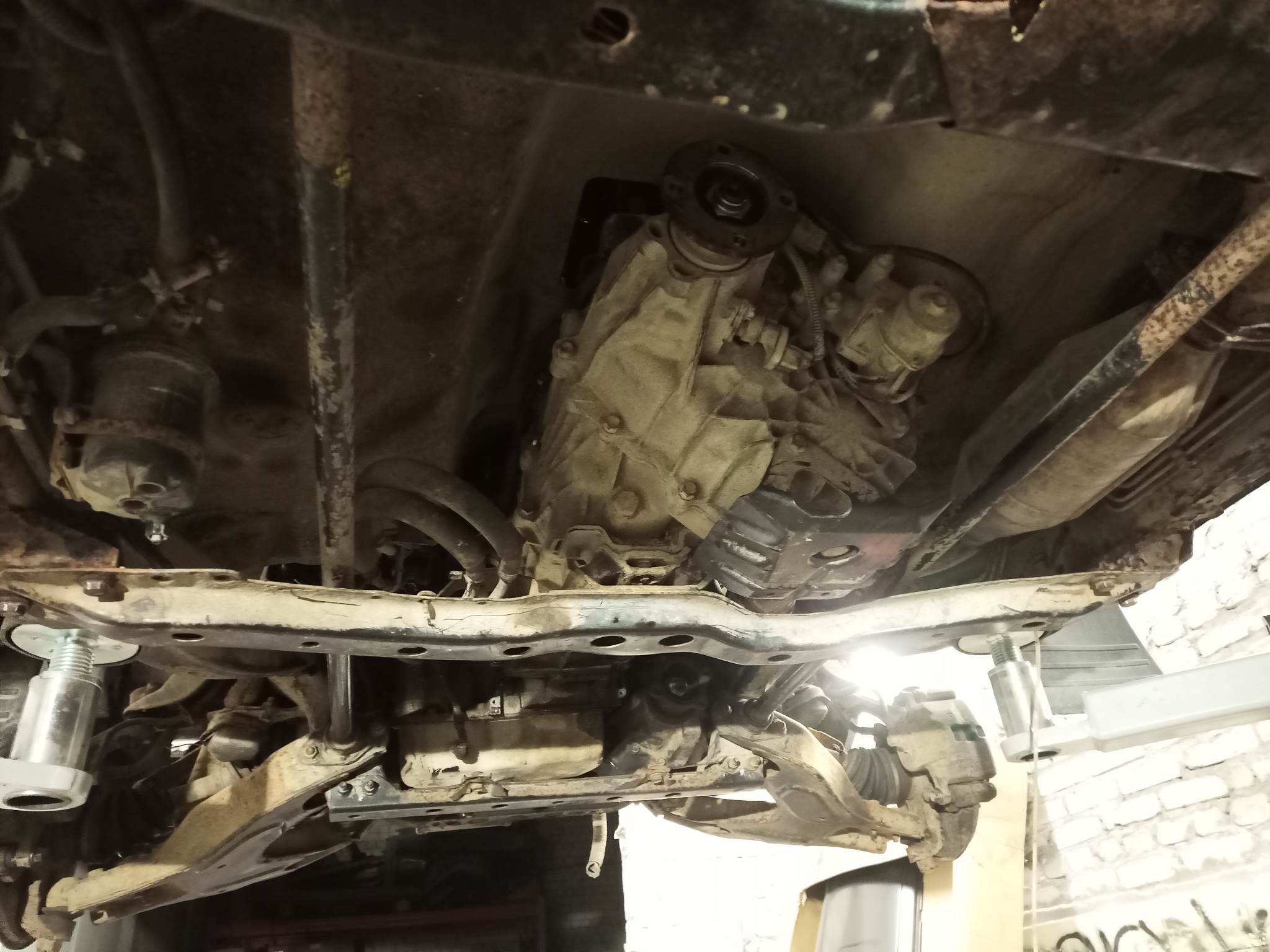

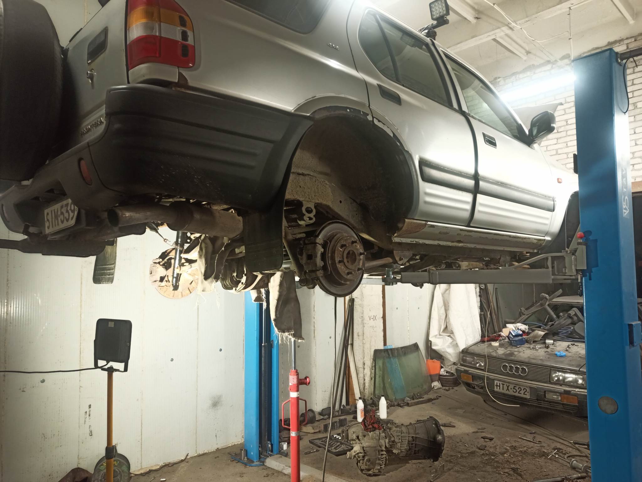

Igaljuhul on Frontera "one" töös ja mingid edusammud said tänaseks varahommikuks ka saavutatud. Kast on maas ja uuesti installeerimiseks on vaja ära oodata üks pisike nõellaager mis hooratta sees käigukasti võlli hoiab. Äkki täna saab õhtuks kätte. Purunenud amort asendatud ja pidurid käima saadud ning uued klotsid paigaldatud. Tagasilla peal olevad piduritorud said ka uued tehtud. Jätkasin omast arust sealt kus juba tundus,et vana toru kannab. Alul oligi kõik hea. Suurtes piirides sain pidurid õhutatud,kui korraga jälle pedaal põhjas  Sad . Noh siis avastasin,et vedru ja kere vahelt minev toru paistab alt vaadates kena,aga ülevalt mäda. Sellel hetkel sai motivatsioon öös otsa ja läksin koju magama lootuses,et alanud hommik on edukam  Big Grin

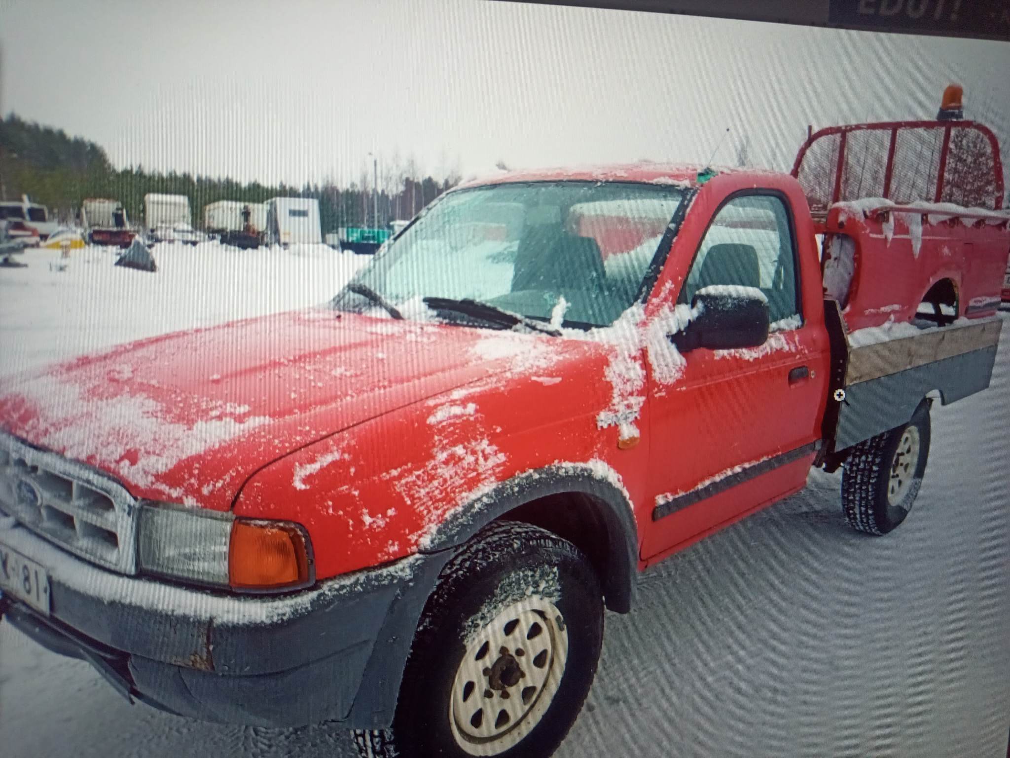

Hetkel järjekorras veel üks frontera ja üks nissani kastikas (mõlemad vaja Soomest ära tuua ka veel) Siis sai MTÜ Toeta Ukrainat soovil leitud üks Ranger. Ka see on vaja Soomest ära tuua ning puidust pealisehitis asendada koormaks olevaga.

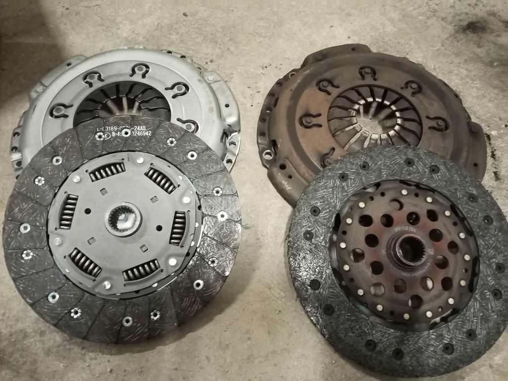

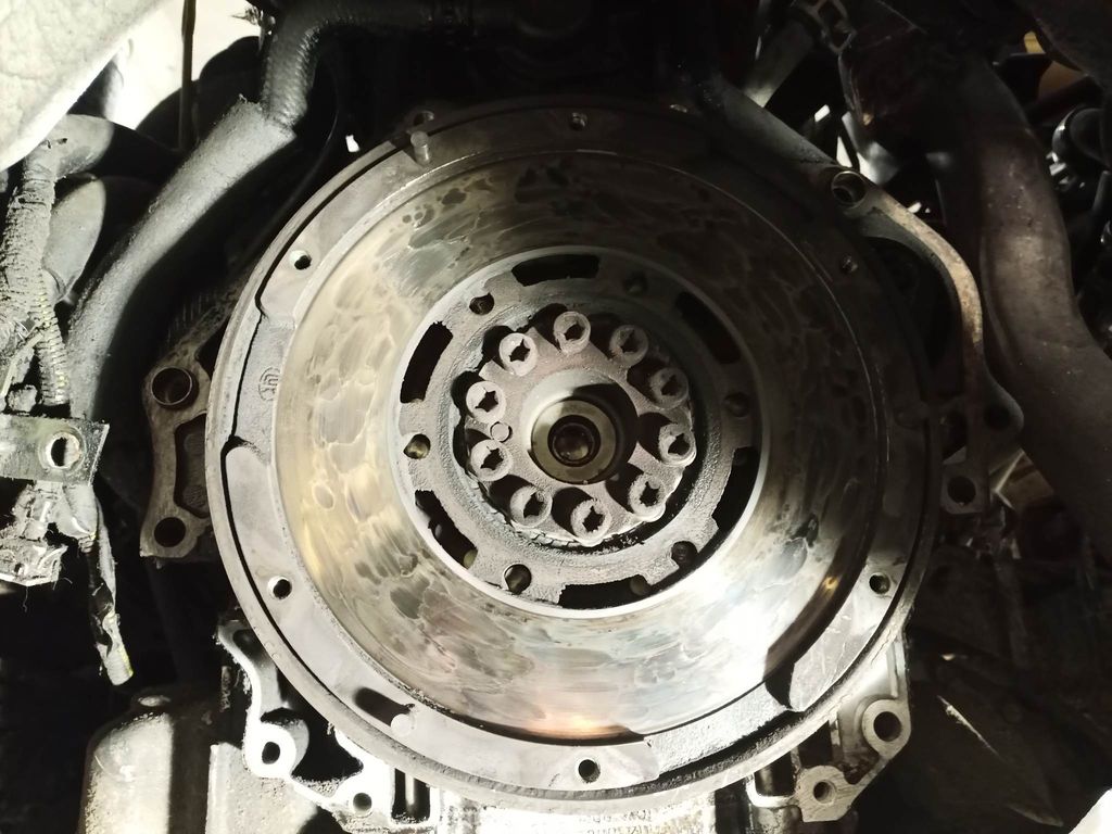

Kui sel on vedrudeta siduriketas (see tähendab et autol peab olema leevendiga (vedrudega) hooratas) ning kui sinna pannakse vedrudega siduriketas siis tulemuseks on väga lödi ja ebamäärane sidur. Kas õiget siduriketast ei pakutud?
(09-02-2023, 15:26 PM)Walter Kirjutas:  Kui sel on vedrudeta siduriketas (see tähendab et autol peab olema leevendiga (vedrudega) hooratas) ning kui sinna pannakse vedrudega siduriketas siis tulemuseks on väga lödi ja ebamäärane sidur. Kas õiget siduriketast ei pakutud?
On jah leevendiga hooratas. Ja ei pakuta teistsugust ketast kahjuks. Ei saa ka katteid vahetada,sest nuudi ümbrusest jookseb pragu.
Räägiti jah,et sidurdab pärast imelikumalt. Aga mis mõttes ta lödi on? Ei lahuta või ei haagi korralikult?
Ja kahjuks ei ole kusagilt leiutada juurde lisaks pea 400.- tugrikut sobiliku hooratta soetamiseks. Tundub nagu natuke priiskamisena. Selle eest saaks palju juppe järgmistele autodele.
Haakimise ulatus (eriti raskemal veol/sügavamal mudas) on ebamäärane ja seda on keeruline tunnetada. Oma autol harjub ära, võõra masinaga kipub hüppama hakkama.
EDIT: nagu all kirjas. toimib, aga "teistmoodi".
Pluss võimalus lasta jalaga rapsima hakates ketas puruks. Rahulik mees ei märka midagi, jääraja Art ilmselt lõhub ära.
Ma panustaks ka pigem äraõppimisele.
(09-02-2023, 16:05 PM)v6sa Kirjutas:  Haakimise ulatus (eriti raskemal veol/sügavamal mudas) on ebamäärane ja seda on keeruline tunnetada. Oma autol harjub ära, võõra masinaga kipub hüppama hakkama.
Ehk reaalselt toimib,lihtsalt peab selgeks saama selle maa kus libiseb ja kus juba haagib?
Ehk kannatab kinni keevitada vedrude juurest? Ma olen ühel sarnasel juhul need ketta sisud ümber neetinud. Tookord oli aga probleem selles, et vedrudega ketas ei mahtunud leevendiga hooratta vahele füüsiliselt ära lihtsalt, kuna oli palju paksem. Aga ma saan aru et see pole hetkel variant nagunii, kuna vana sisu ei ole kõlbulik.

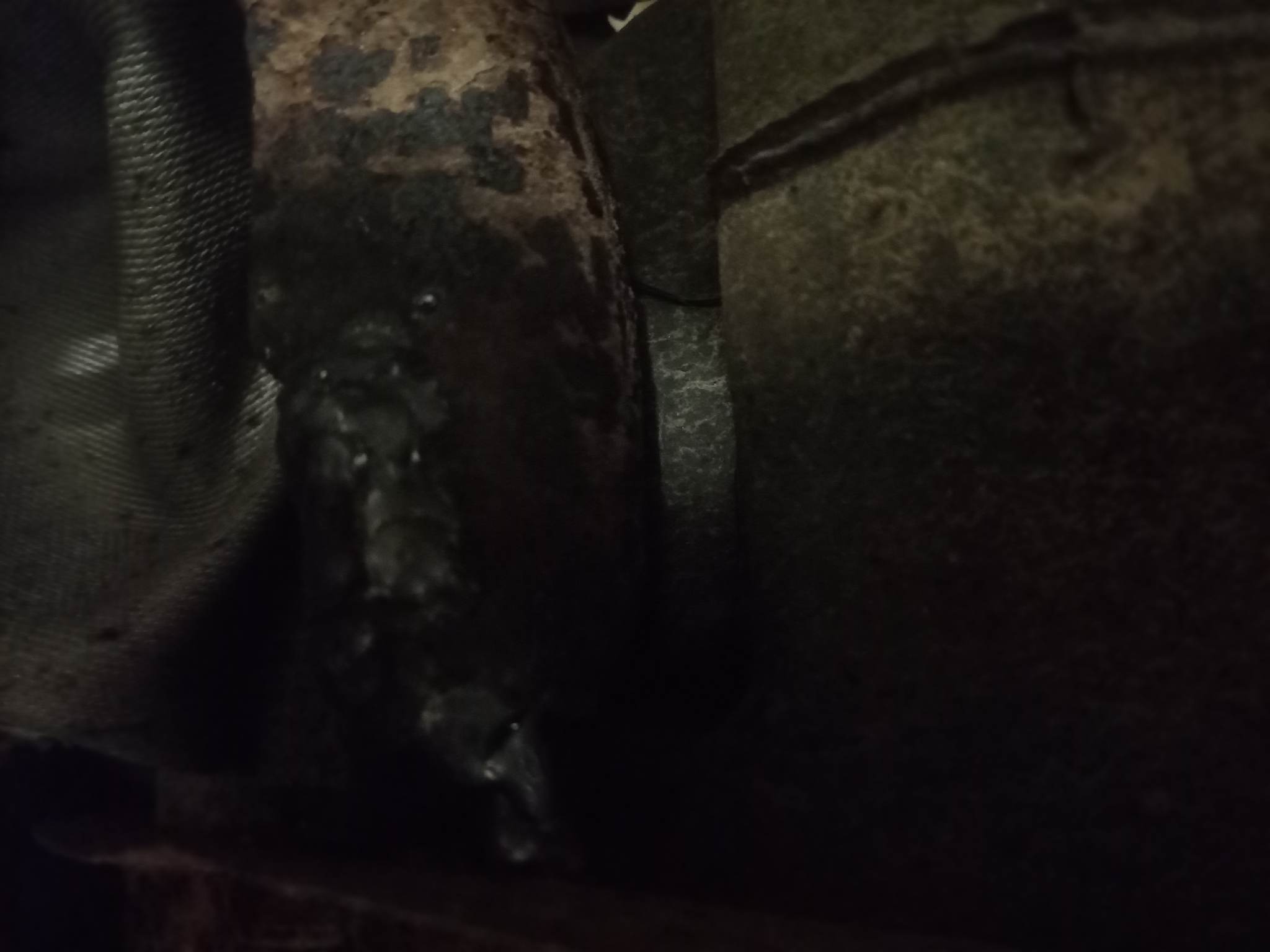

Täna sai Sorentol ka pidrunitoru tagasilla küljes ära vahetatud, mille puhul oli tunne, et lekib.

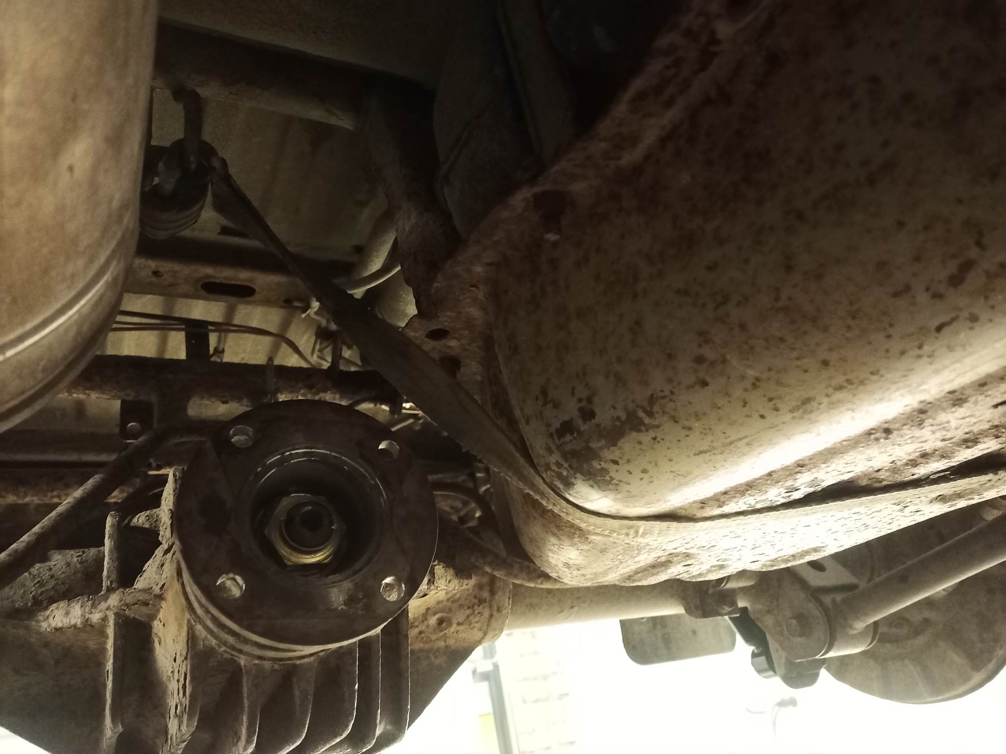

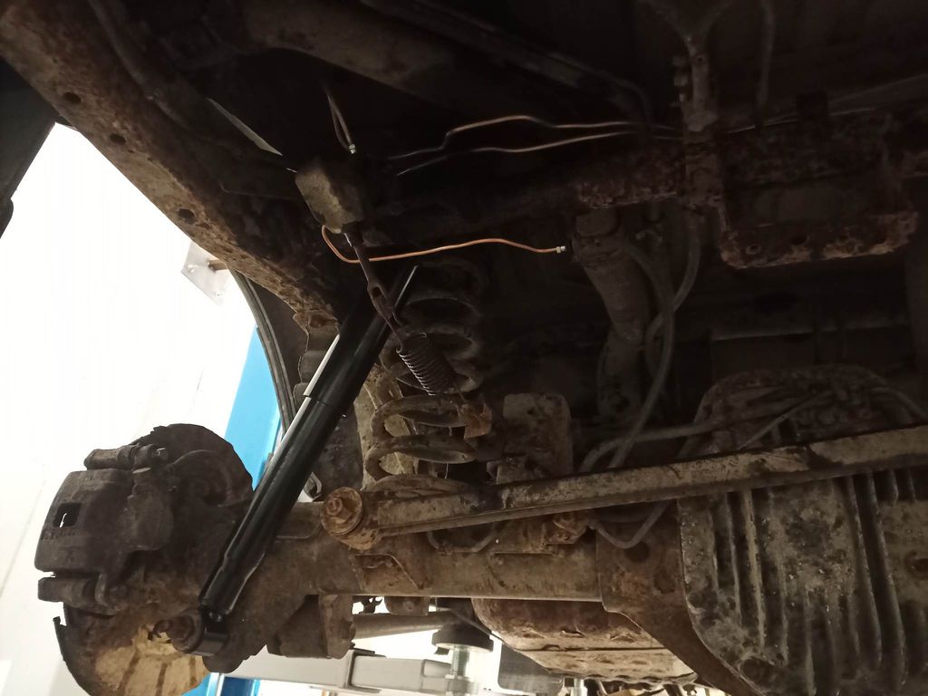

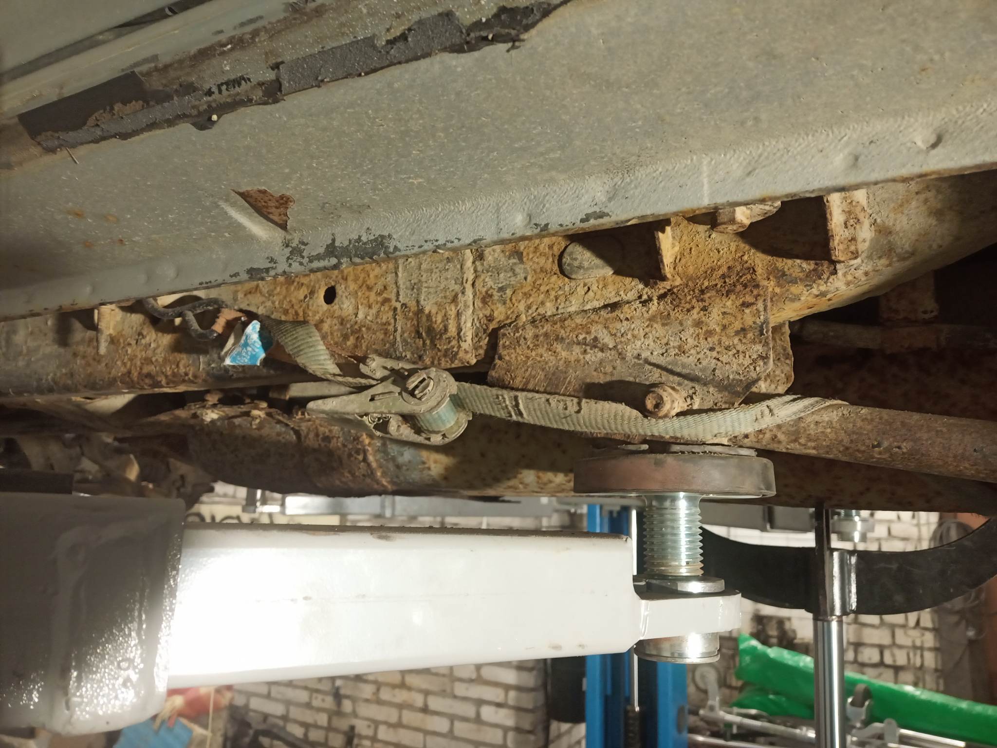

Aga täna sai Frontera "one" le kast jälle alla ja vähemalt käega kasti väljundist keerates hoiab/lahutab küll. Kütusepaagi kronsa sai ka keevitatud ja nüüd ei pea enam koormarihmaga kinni olema. Piduritorud ka lapitud ja enam puruks ei suutnud suruda.
(09-02-2023, 15:52 PM)wagoneer Kirjutas:
Kodune lahendus oli et 2-massi hooratas keevitati lihtsalt kinni kui läks vedrudega ketas sisse - toimis ilusti ja balansist välja ka ei läinud kui keevitaja ikka mõttega asja juures oli.
(10-02-2023, 09:55 AM)Walter Kirjutas:  Kodune lahendus oli et 2-massi hooratas keevitati lihtsalt kinni kui läks vedrudega ketas sisse - toimis ilusti ja balansist välja ka ei läinud kui keevitaja ikka mõttega asja juures oli.
Oli ka see kaalumisel. Aga kuna ma ise seda kunagi teinud ei ole,siis ei julgenud hakata ka katsetama. Eks ma raporteerin kuidas toimima hakkab  Big Grin
