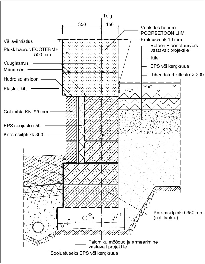

Projekteerimistingimused nägid ette, et juurdeehitatav hoone (garaaž) peab olema visuaalselt sarnanev teiste hoonetegea samal kinnistul ning ei tohi oluliselt erineda nendest, mis on naabruses. Kinnistul oleva maja vooder on aga täies ulatuses horisontaalse paigutusega punniga välisvoodrilauast. Puukuuri juures on pisut kasutatud ka servatud lauda. Kuna aga punniga voodrilaud on kallis ja seda on (vähemalt minu jaoks) ebamugavam panna (ja vajadusel ka eemaldada), siis sai mindud vallaametnikega kompromissile, et hoone seinte osa tuleb vertikaalsest kattelauaga servatud laudisest ja viilu osas kasutab horisontaalset välisvoodri punnlauda. Selline "hundid söönud, lambad terved" kokkulepe. Eks selle vertikaalse seinalaudise juures on ka teisi plusse, mida sooviks tulevikus ära kasutada (nt. on kattelaua alt hea erinevaid kaableid vedada). Ja kuna hoone on kõrguse suhtes võrdlemisi lai (10m), siis on silmale hea, kui on vertikaalset elementi sees. Jääb loomulikum ja kenam vaadata.
[Pilt: eestvaade.jpg?_t=1677182779]
