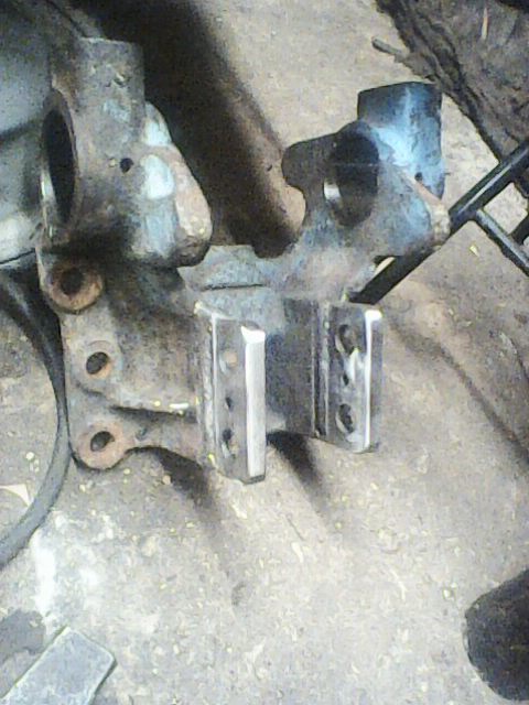

Vahepeal miskit tarka teha polnud traktoriga, ikkagi talv läbi ja suvi veel pole ning sai ette võetud rippsüsteemi kronsteini korrastamine.
Vanal oli kiilu ära väänanud kui sai harvesteri välja tiritud ja vajalik riistvara noka õhku tõstis.
Hoobade nuutidelt kättesaamine oli küll karm üritus, ikkagi tehtud veel ajal kui teati mismoodi liiteid pinguga koostada ning selle hoova peale kulus 15 min kuvaldat ja kellegi ema, kuid teist poolt ei saanudki kätte.
Puksid olid ka pesades 0,1mm pinguga ja sinna kulus kellegi ema rohkem.
Pärast selgus veel, et keegi on ühe kõrva ära murdnud ja selge on, et siin on uut kronsteini tarvis.
Poes polnud nende materjal kuigi usutav ja väikse kuulutamise peale näkkas korralik 50 oma, mis päris valuraud mitte malm nagu eelmine ja kaasaegsed.
Puksid olid seal samuti kuvalda ja kellegi emaga sees aga seekord ründasin pressiga.
Õnnetuseks oli pääsenud lahti selgroo pulga splint ja ühe kõrva ära painutanud.
Vaatasin küll, et pulk sisse, pitsiga punaseks ja pulga ümber tihedaks koputada aga siis meenus, et mingi asja jaoks oleks ülespoole auku vaja ja sai kõrvad maha lõigatud.
Lõppu ei saanud hästi lõigata ja no kasvõi nuta aga ära ei murdu.
Siis uued detailid 15mm plaadist mis pisut vintskem kui lehmavaiaraud, kuid probleemideta keevitatav, mis sai ära kontrollitud.
Augud 21,8 puuriga ja hõõritsaga 22 peale ning keevitamise ajaks sõrm sisse et sirgelt paika saaks.
Käis ka freespingist läbi ja sai korrigeeritud paksusi, distantse ja muid näitajaid originaali lähedasemaks ning mul küsimusi ei tekkinud tulemuse kestvuse kohapealt.

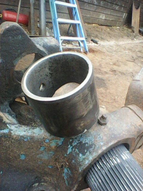

Muidugi puksid ka poes kõlbmatud, veetorujupist tehtud ja no need hakkavad ju võlli külge ning istu poleks jäänudki.
Sai võetud jupp U8 terast ja sellest puksid tehtud.

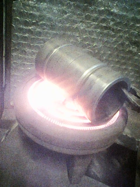

Karastamisega aga, et ahi kinni tegijal ja pidi ise gaasipitsi ja õliämbriga läbi ajama.
Ta alates 8mm seinapaksusest õlis hästi ei karastu aga mul sai sein kummalegi poole 1mm varuga ja jäi sellest alla.
Läks klaaskõvaks ja kuna ahju pole siis lõõmutamine elektripliidil kuni õlgkollase värvini.
Tulemusena jäi parajalt vintske, et treida oli hea ja pind jäi poepuksidega võrreldes nagu lihvitud ja meisliga raiutud.
Tõmbas nii ovaalseks ka et töötlemisvarust napilt piisas ja hea et sai kokku jäetud, hea teist pealt treida ja pakkidega ei pigista ovaalseks.
Igatahes paremad kui poepuksid, lasin ka määrdele ringsoone et ei peaks sihtima ja istu 5 sajandikku.
Seest sai ka jäetud lõtku umbes 5 sajandikku ning nuudiosa pealt 0,1 maha võetud et võllile sobiks.
Läks ilusti kokku ja loodetavasti kestab mõne aja kui vahel määrida.

Esiteks väike õiendus termotöötluse kohta: Suure tõenäosusega polnud tegu lõõmutamise vaid normaliseerimisega.

Lõõmutamine ja normaliseerimine peaks ikka natuke suuremat kuumust tahtma, kui elektripliidil soojendamine.
Minu arust märkus, et tegu oli pigem noolutamisega, oli asjakohane.
Aga ma pole ühtegi metallitöötlust kuskil õppinud, ainult enda lõbuks videot vaadanud. Ühtlasi, välismaa keelne kirjeldus antud protsessidele on harjumuspärasem seetõttu.
Spetsialistid parandavad:
Karastamine - kuumutamine üle kriitilise punkti ja kiire jahutus
Normaliseerimine - kuumutamine üle kriitilise punkti ja lihtsalt õhus jahutub rahulikult
Lõõmutamine - kuumutamine üle kriitilise punkti ja väga aeglane jahutamine (aeglasem, kui lihtsalt õhus jahtuda)
Noolutamine - kuumutamine ALLA kriitilise punkti ja lasta jahtuda
