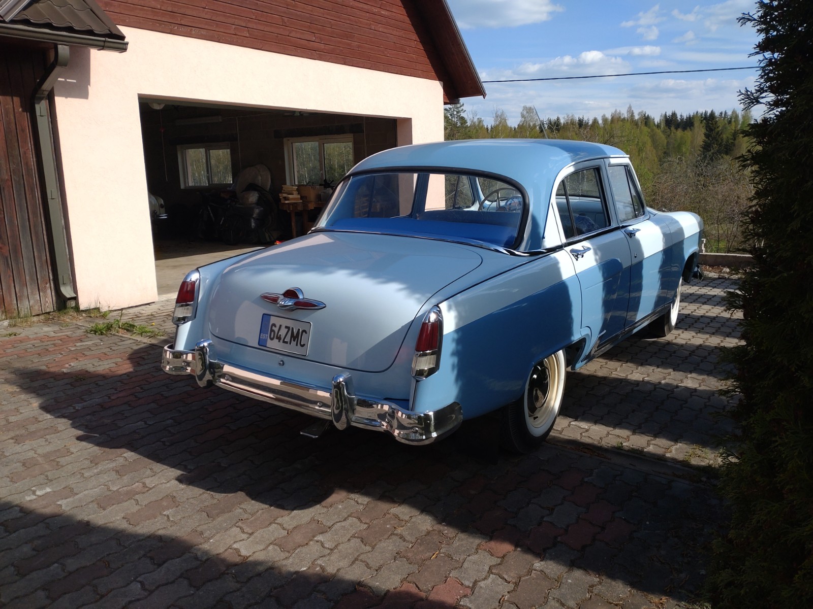

Sellel eelseeria Volgal on täiesti teistsugune tagavararatta kinnitus.
Originaalne needitud velg aastast 1957 ja tookordne tagavararatta kinnitus. Viie sellise velje leidmine osutus parajaks pähkliks aga leitud.
Loodan, et Pobi mootoriga Volga hakkab järgmisel nädalal Eesti poole liikuma. Kuna auto tegemine sõja tõttu venis oodatust kauemaks, siis , et mitte trahvi alla sattuda pidime kuhja pabereid täitma, tõlkima jne. Eks näe, mis seal piiri peal juhtuma hakkab. Muidu auto valmis, sõidab ja kõik OK. Sain ka aastakäigu kohase raamatu 21G kohta 1957 aastast. Ainult 57 aastal neid autosid ju tehtigi.

Kadunud poeg jõudis koju. Seekord ilma suuremate sekeldusteta.
Pobi mootoriga Gaz 21, tehase järjekorra numbriga 2310 sai siis lõpuks vanasõidukiks tunnistamise akti. Originaalsuse protsent 97,76.
Mis siis mööda sai pandud.
1. Süütelukk hilisema Volga oma.
2. Spidomeetri klaas pidavat rohelisem olema.
3. Suunatule lülituskang peab olema kroomitud.
4. Roolil olev embleem II seerialt.
5. A-piilari kate naha asemel peab olema istmekatte riie.
6. Müramatid tulemüüril värvitud mustaks.
7. Sillal ja kapoti all mõned detailid tsingitud aga peaksid olema mustad.
8. Roolikarp peab olema kere värvi
9. Paar valet lõdvikut
10. Õlikork hilisemalt mudelilt.
11. Valed küünlapiibud ja paar pisiasja veel.
Eks mõned asjad annab ajapikku ära parandada aga 66 aastase masina kohta OK.
