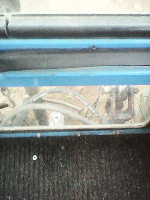

Tagaaknast paistab kätte isegi.

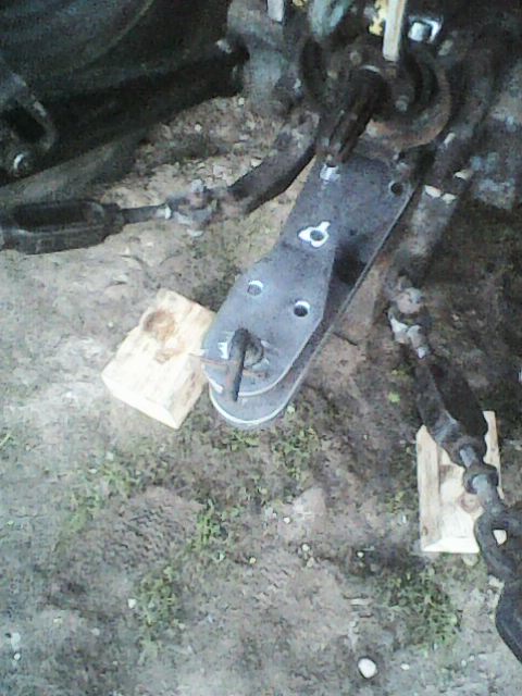

Väljast aga selline asi.
Muidugi juhtus nagu ikka minuga juhtub kui midagi kontrollimata jääb ja nimelt on jõuvõtuvõlli all oleval kahel augul puur teinud 15mm augu M16 keerme jaoks ja vot see jäi küll kahe silma vahele ning poetas jälle ekskremendi hinge...

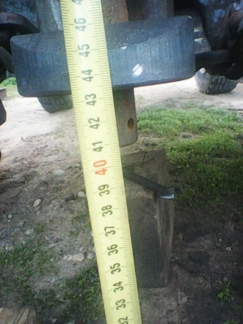

Kõrgus maast jäi 40cm aga ilmselt painutaks otsa pisut ülespoole.
Pealmine osa on mõeldud ära käima kolme 16mm poldiga ja ilmselt seal jätkub tugevusvaru nagu ka 30mm paksul Hardoxist alumisel poolel.
Aisadele loodetavasti ette ei jää käru tiisel ja neid ei pea eemaldama vaid saab kasutada käru tõstmiseks.
Kehvem lugu on aga jõuvõtuvõlliga, mis jääb väga lähedale oma halva asetusega aga loodetavasti on võimalik ka ülemine plaat alla panna kui väga soov kasutada kardaani koos käruga.
Kel on ja soovib võib lahkesti arvamust avaldada sellise käru ühendamise seadme kohta ja pakkuda parandusettepanekuid.
Veolatid lased lõpuni alla ja peaks tiisli alla mahtuma.

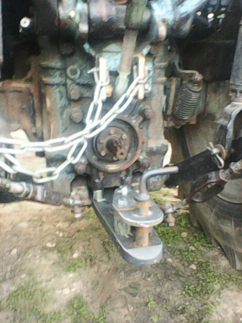

Vahepeal aga valmis kärukonksust ametlik versioon.
Tagasillale tikkpoldid M16 ja mutritele treitud koonus nagu veljepoldil ehk 45 kraadi.
Konksule ka muidugi pesad ja mulje jäi küll väga soliidne esialgu.
Viimased augud jõuvõtuvõlli all läksid M18 keerme peale sest 16 loksus ja kuigi räägitakse, et seal ongi 18 siis seda nad polnud.
Neile said distantspuksid ka alla mida slaididel pole ja vahele topitud umbes 0,1mm pikemad kui vahe on.
Teljel olevat torujuppi ei hakanud veel keevitama konksu külge sest minu hinnangul on 6 polti piisava tugevusvaruga et seda kõike küljes hoida.
Julgestuskett läheb nagunii kesktõmmitsa aukudesse ja isegi kardaan mahub käima.
Alumisel huulel sai ka faas sisse et oleks lihtsam haakida ja liikumismaa pikem.
Kuulmunaku jaoks tuleb ülemine plaat ära keerata ja saab selle paigaldada.
Esialgne test umbes 12t täismassiga käruga tiigi puhastamisel igatahes möödus probleemideta, kuigi kopast kukkus umbes tonnine kivi kärru ja traktoril põrutas kõik aknad kinni.
Konksu siiski ära ei painutanud ja poltidest lahti ei tulnud.
Aisade ja ketiga saab käru päris edukalt üles tõsta ja kahvli vahele suunata niiet haakimine pole väga keerukas.
