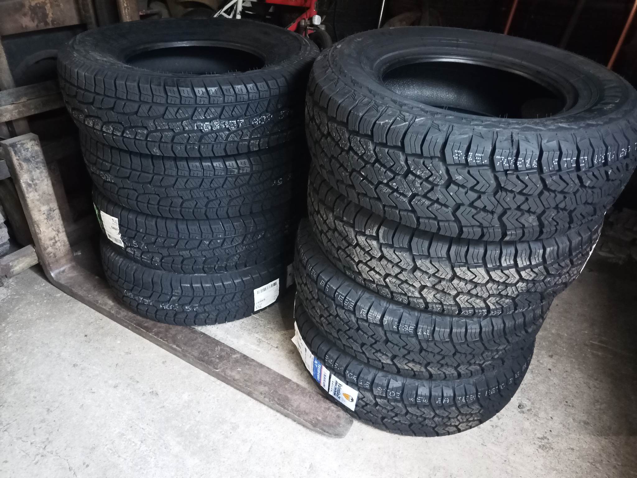

(25-04-2023, 22:03 PM)Sax Kirjutas:  Kas mõnel zoo-rondil on 17 tollised veljed ja oleks vaja rehve?
Mul tekkisid ühed korralikud 6,5mm maasturi naastrehvid mis äkki sobiksid lahinguväljale?
Naastud võin välja kiskuda ja ka paigaldusega abiks olla.
Kahjuks pole rehvi noale enam ainsatki tera, muidu võiks aidata ka "All Terrain"ks lõigata  Big Grin
Meil on 3tk 17" velgesid, mis tulid ühe auto all. Vahetasime ära ja plaanisime mitte kasutada aga põhimõtteliselt kui kuskilt ühe juurde leiaks siis võiks sellise jooksu mingi masina alla panna küll. Või siis kasutada paarikaupa ja kolmas varurattaks.
Täpsustan- 17 tolliseid velgi saime 3tk. ühe autoga ja teised 3tk teise autoga. Kaalumisel on variandid veljed siin realiseerida ja rehvid Ukrainasse viia või siis komplekteerida jooks 17 tolli velgi koos rehvidega. Igatahes korralikud rehvid võtame vastu igal ajal, toimeta aga meile...
