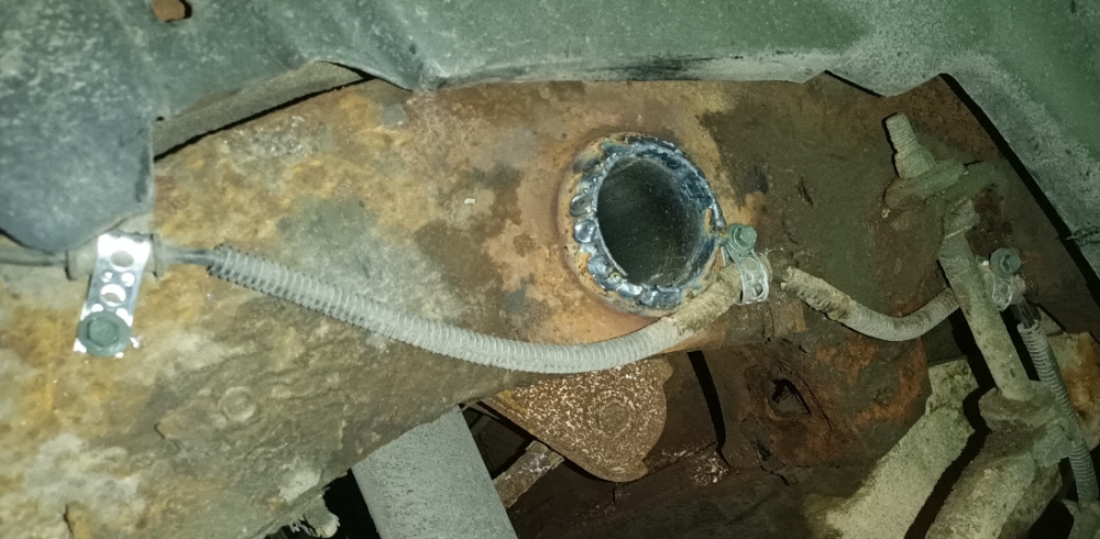

Eile sai Soront, koodnimega Piraat, survetestide ajal purunenud piduritoru asemele uue. Kahjuks selgus, et pidureid ei saa õhutada, kuna õhutusnippel oli lootusetult kinni roostetanud. Asi päädis doonorilt näpatud teise pidurisadula paigaldamisega. Lisatud ka pilt, kus on näha see raamitoru, kuhu me tugevduseks teise toru paigaldasime ja otsa kinni keevitasime. ABS-i voolikud paigaldame juba pikemat aega montaazilindi ja plekikruvidega.

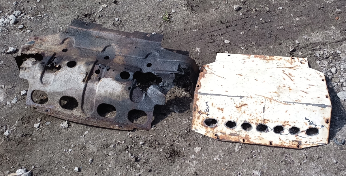

Eile sai ksf. Linnukese viimasest koormast sihtotstarbeliselt kõrvale tõstetud plekist valmis painutatud ka põhjakaitse esimene prototüüp. Täna sai see plasmalõikuriga mõne õhuaugu lisaks, et vahejahutist ikka midagi läbi käiks ning minuarust on tulemus rahuldav. Üks läbimädand originaal kõrval näidiseks.
Kuna lammarites on põud, siis tuleb nii vist veel mõni kaitse valmistada ning samamoodi teha ka varuratta tõstuki kruttimise vardad.

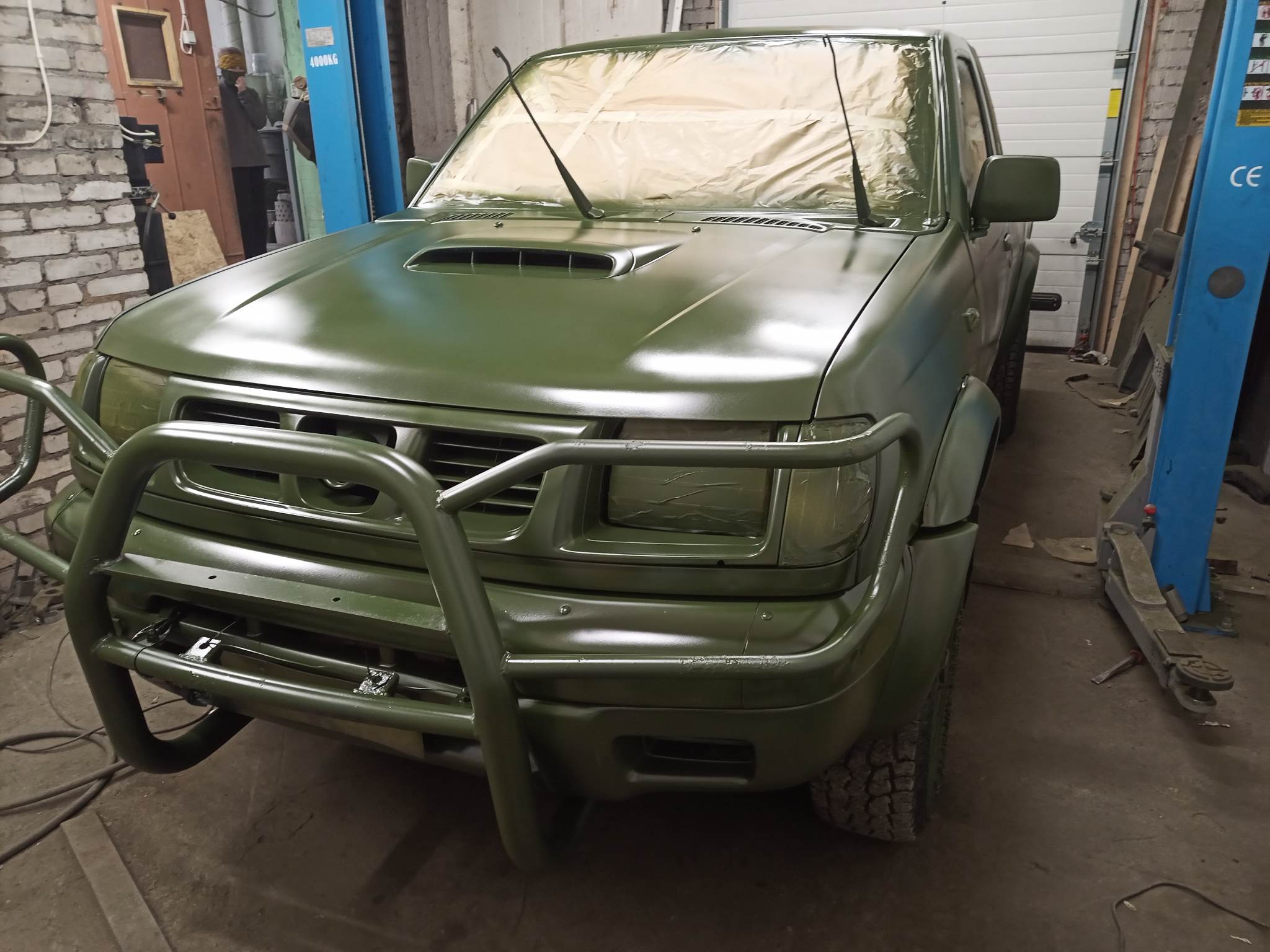

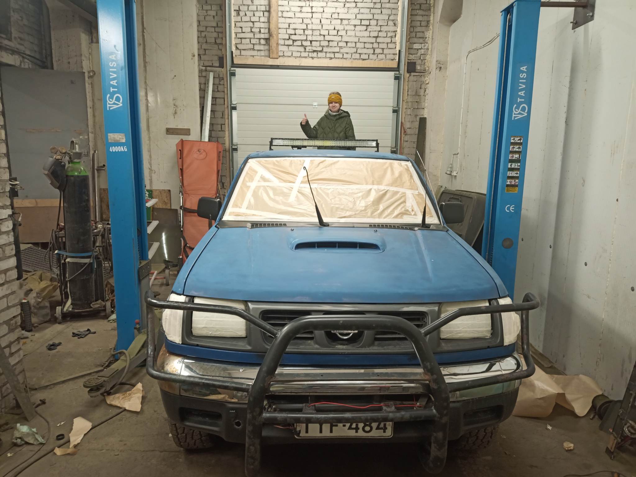

Siis sai lapstööjõudu kasutades ära teibitud Nissani kastikas. Varsti juba nagu pereüritus Smile Poiss käib kui saab keresid matistamas ja plika teipimas. Igaljuhul mega suured tänud neile abistamise eest.

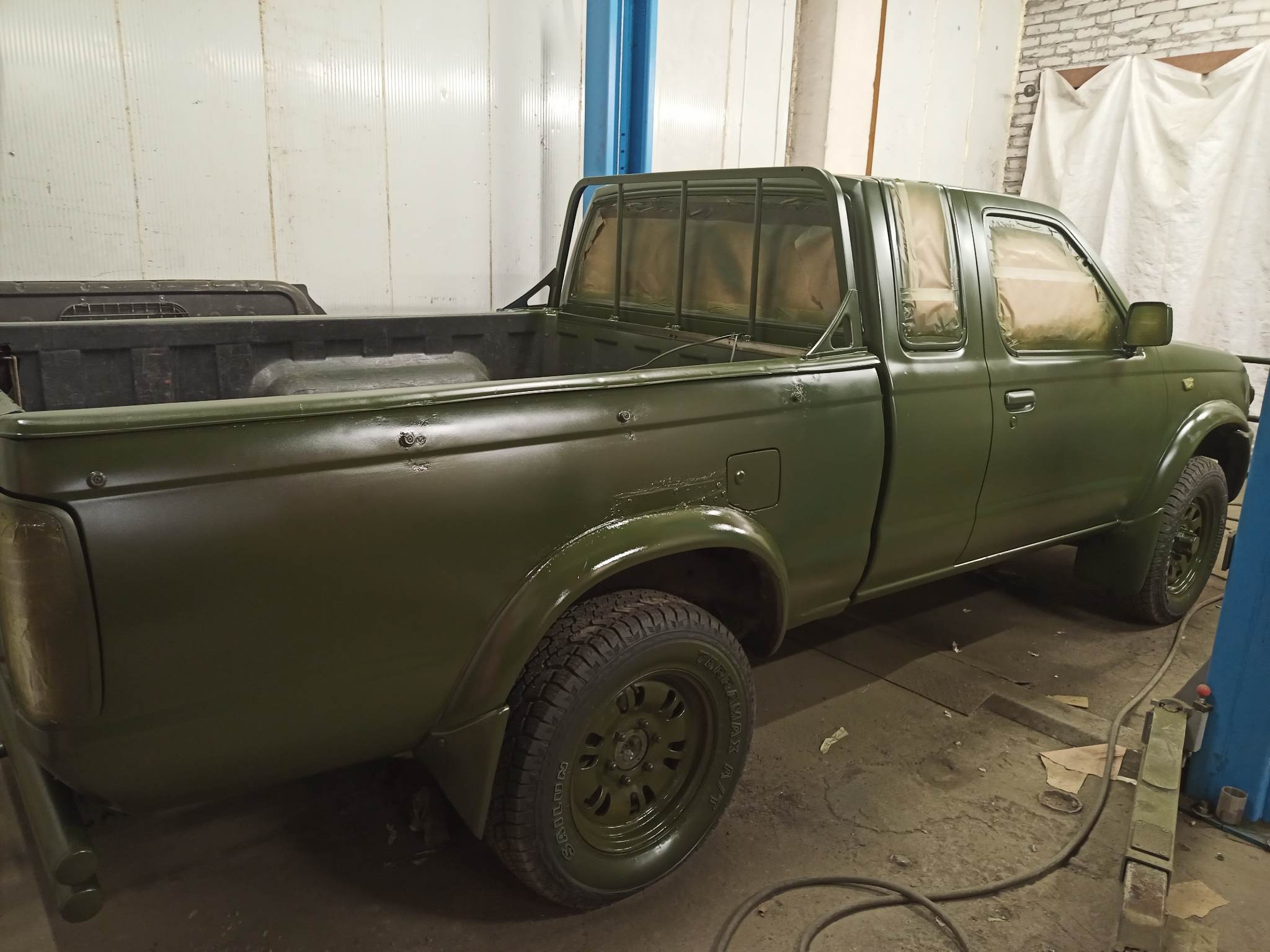

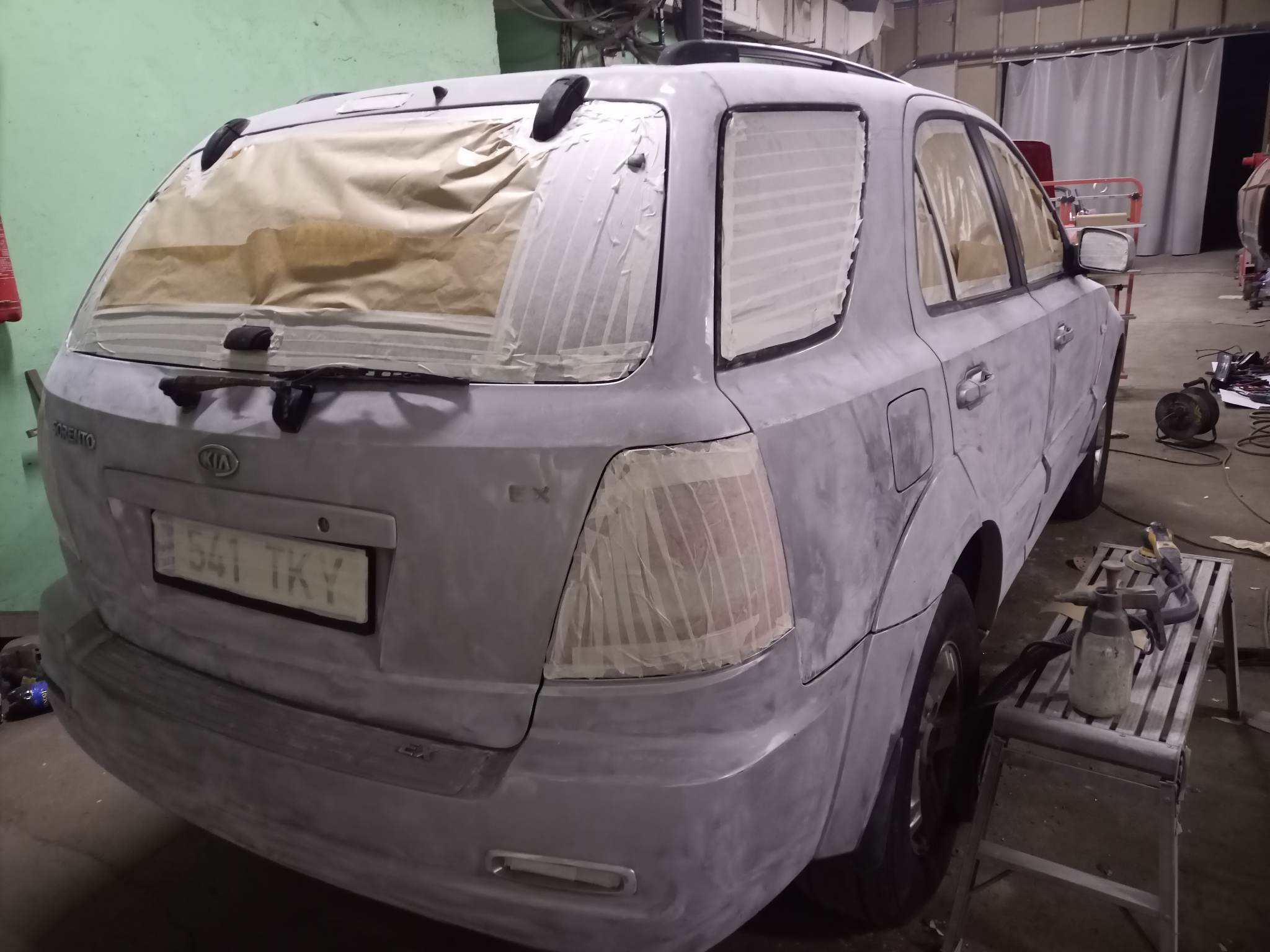

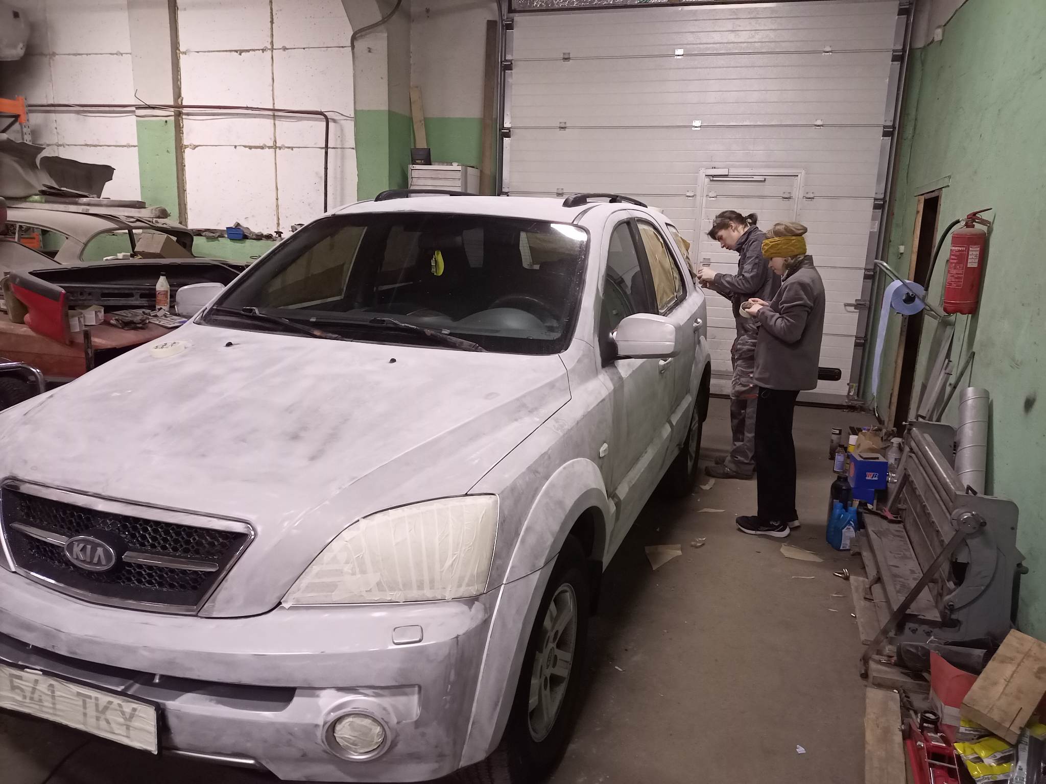

Peale USA raua hooaja avamist sai töökotta naastud. Seekord koos kahe abilisega. Poiss siis lihvis Sorentot ja plika aitas teipida hoone ühes otsas. Mina samal ajal tuiskasin kastikale teises hoone otsas värvi peale. Sorentol jäi esiklaas ja vasak ukseaken teipimata kuna pean taga teisele poole hoonet sõitma  Big Grin

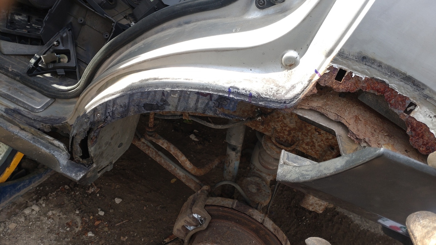

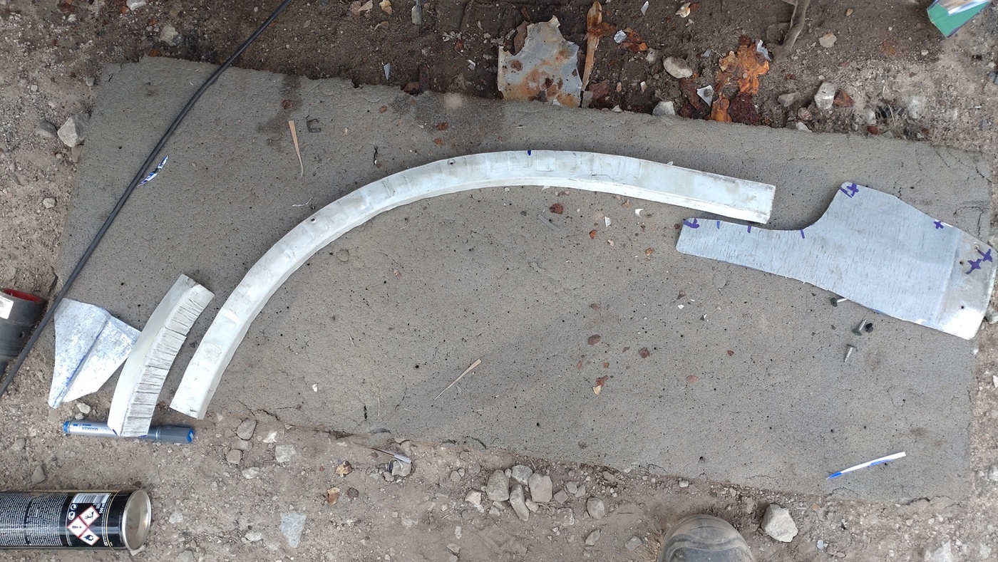

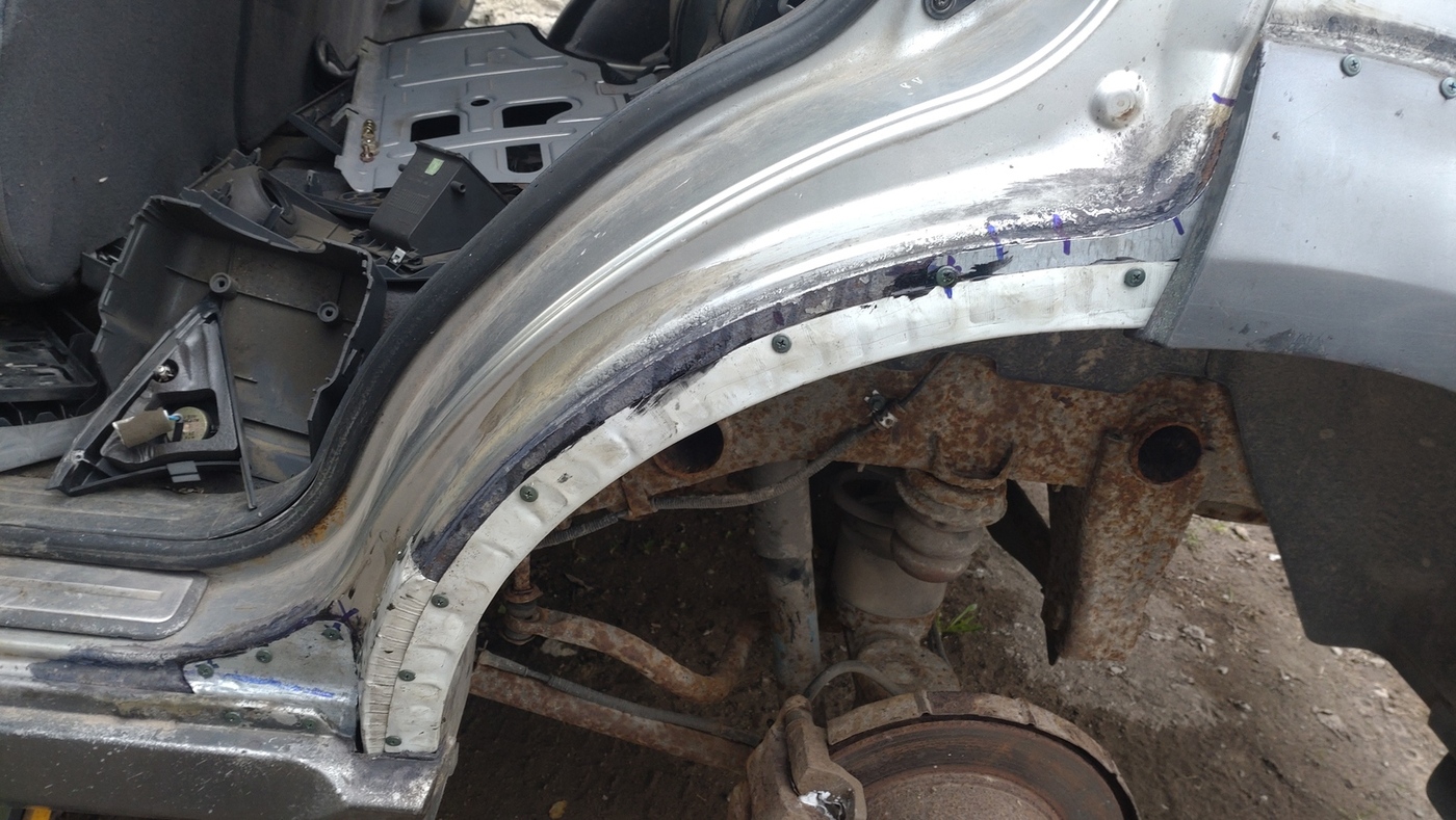

Ajudoonori nimeline isend sai endale täna uued tagumised tiivakaared. Rooste oli mõlemilt poolt servad nii ära söönud, et ainult makroflexiga arstimisest oleks väheks jäänud. Natuke jääb esinduse kvaliteedist puudu, aga visuaalselt kuju õige ning augud kinni.
Peremees ise jäi veel garaazi toimetama ja vast kirjutab teiste autode edusammudest pärastpoole.

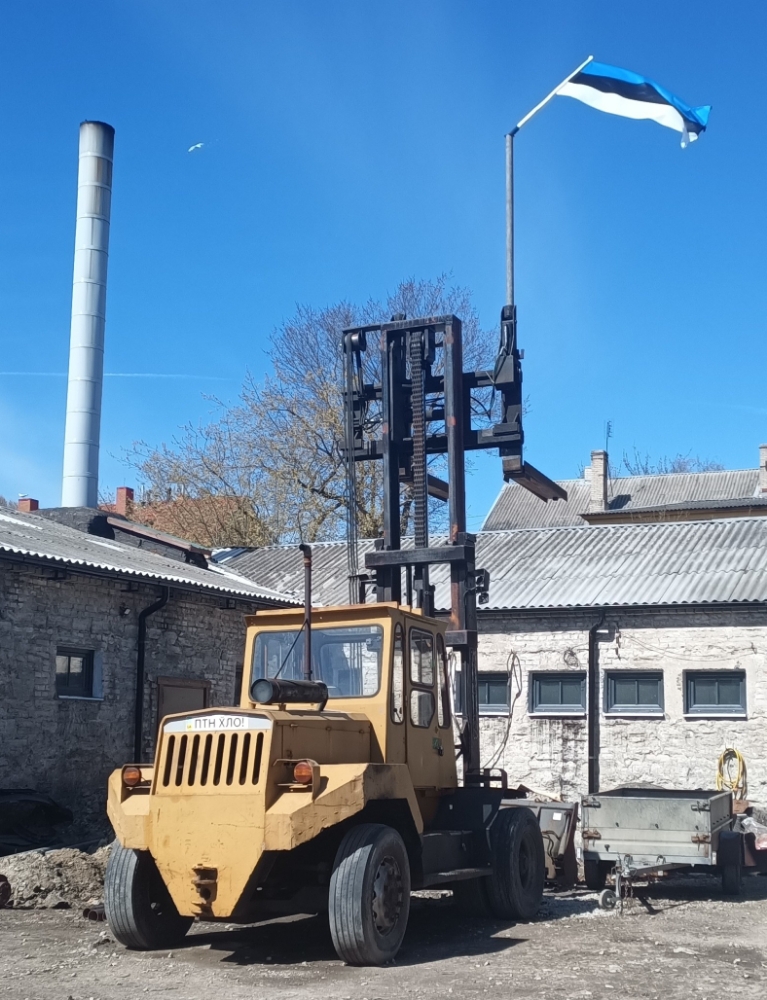

Täna alustasime pildil oleva lipuvarda valmistamisega, et saaks ikka kevadpüha tähistada. Seejärel pandi täide erinevaid toimetusi nelja erineva Sorondi kallal.

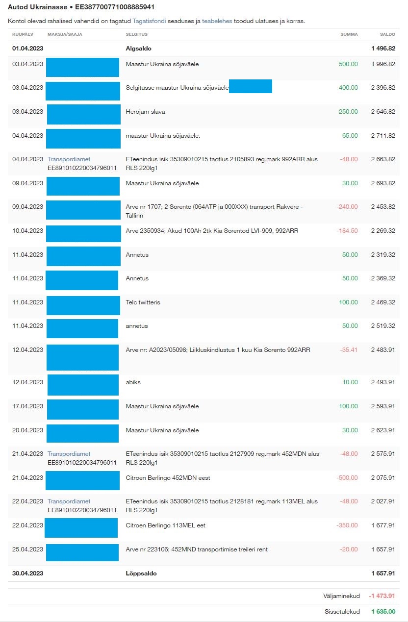

Lisan ka aprilli toetuskonto EE387700771008885941 väljavõtte.
Tänan kõiki, kes on leidnud võimaluse õlg alla panna!
Ühtlasi kordan üle, et annetamine sellele kontole on tulumaksuvabastusega.
