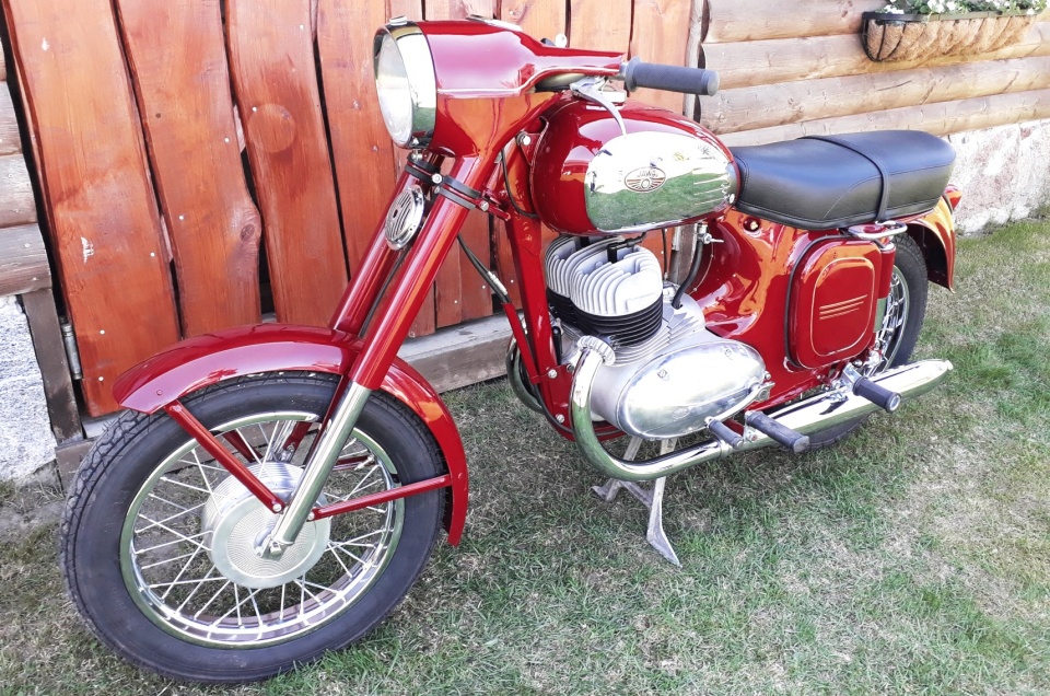

19.05.2023 väljastati akt nr 1092 sõidukile Jawa 350/360, 1968, registreerimismärk M407
