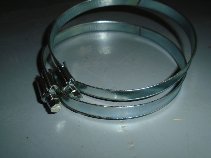

Ka eelmisel leheküljel presenteeritud "kahtlased" klambrid said uue valge kuue:
Kvaliteet? Väga hea! Aga nagu eespool ilusti kirjutatud, tuleb nigela tulemuse korral peeglisse vaadata. Mõned tugevalt roostes asjad jäid ikka roosteplekkidega, vaatamata sellele, et neid sai liivapritsitud ja hoolega harjatud. Kohati tundus asi ka ebaloogiline: mõni üsna roostes olnud pudin sai väga ilus, teine palju paremas seisukorras tundunu näitas oma tõelist palet.
