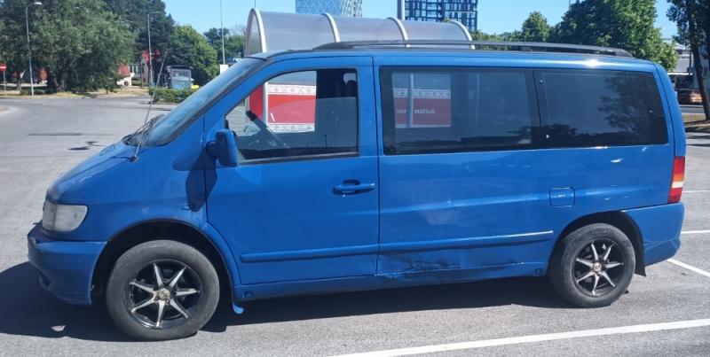

Ja vb eespool ka mainitud, aga ka ksf! isandpauk omab bussipargi direktori ambitsiooni. Õuel on Mercedes-Benz Vi**, millest teadagi ka margi logo on inspireeritud.
[attachment=98278]

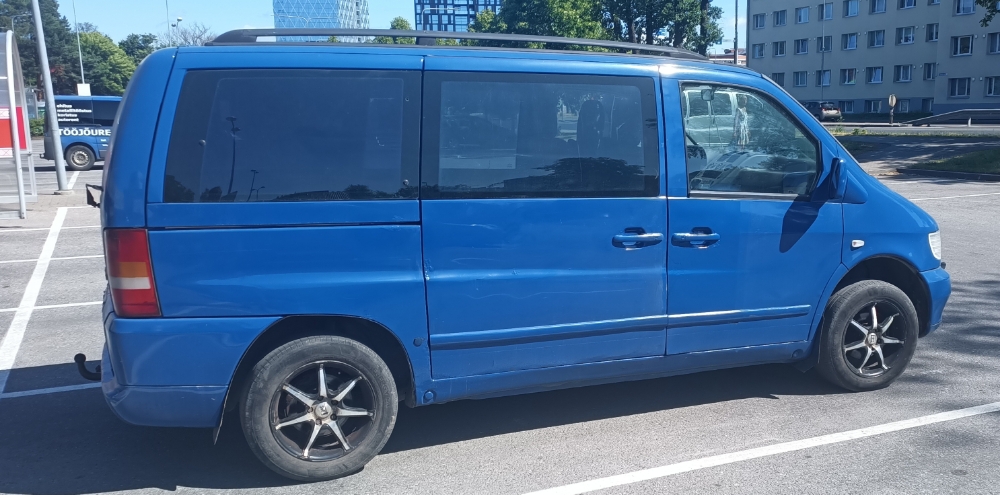

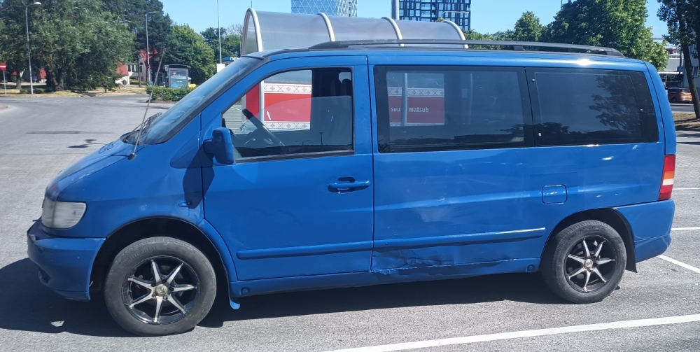

Mb vito bussi juures tööd juba käivad. Kuna selgus, et esmaspäeval startival Ants Ermil on pundis piisavalt autojuhte, tekkis võimalus mersu ära saata kiirelt ja minimaalsete pingutustega. Laome kõik vahepeal kogunenud varustuse bussi ja saadame ära.
Pidurid on üle vaadatud - on ok.

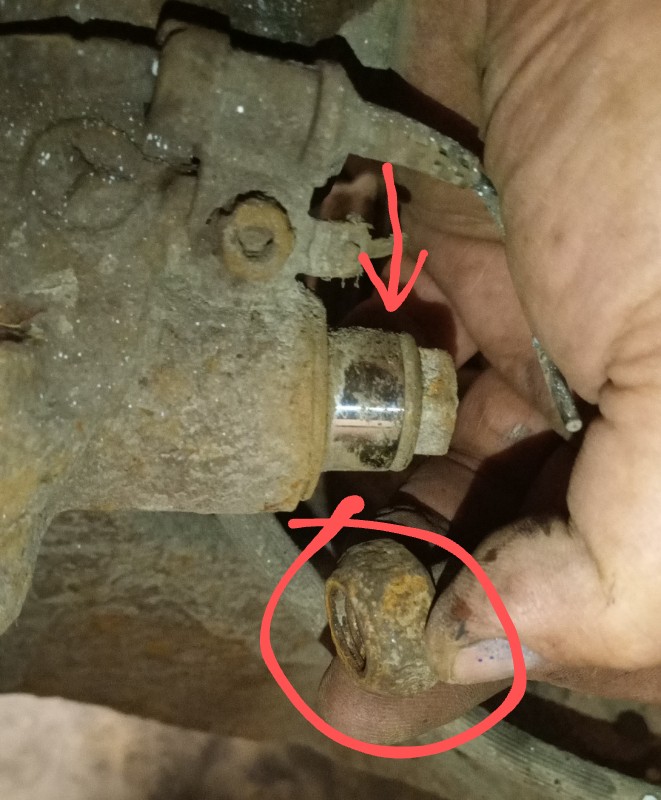

Üks käigukangi tross tuli täna taas kasti küljest lahti. Seal tundub, et kasti poolel olev munakas on nii kulunud, et tross lihtsalt ei fikseeru enam sinna otsa ning lahenduseks on sinna paigaldatud mingi kodukootud kapronist ja voolikuklambrist tehtud moodustis. Variandid on teha see kodukootud lahendus töökindlamaks või vahetada kastist väljuva võlli otsas olev kaigas koos trossi kinnituse munakaga. Kes on kokku puutunud, võib õpetada.
Siis ei lähe buss mõningatel juhtudel üle 3000 pöörde. Ei ole aru saanud, kas tõrkel on ka mingi seaduspära.

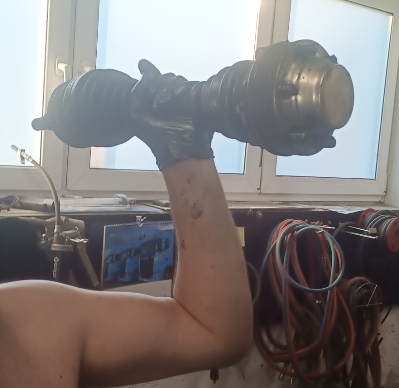

Vasak pooltelje kummilutt vajab kindlasti vahetust (pildil), parempoolsega sõidab Ukrainasse ära - kui ei jõua siin vahetada, siis tehakse seal. Mõlemad lutid on juba olemas, lisaks ka mootoriõli, õhu-, õli- ja kütusefilter.

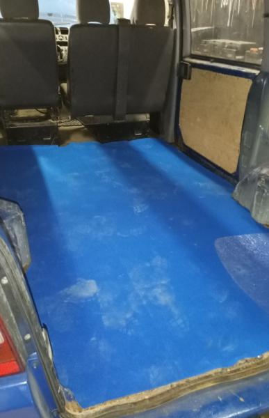

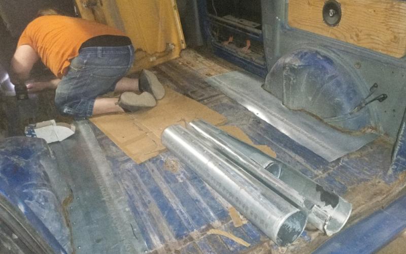

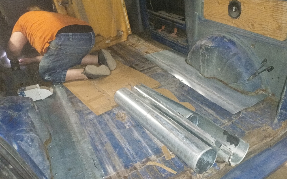

Muudest töödest on planeeritud plekitöid - salongi põhjas olevad augud vajaks vahu, klaasiliimi, pleki ja isepuurivatega kinni kleepimist. Väljaspool autot on ka mõned kobrutavad kohad, mis teeb lokaalselt korda.
Homme peaks saama autovärviga toonitud aerosooli, millega üle võõbata. Piiril jamade vähendamiseks ei hakka masinat siin roheliseks värvima.
Kes soovib, võib täna-homme tulla appi.
Varuratas on puudu.
Ideaalis võiks leida ka vaiba kuudi põrandale. Seal olnud räbala linoleumi viskasin juba prügisse.

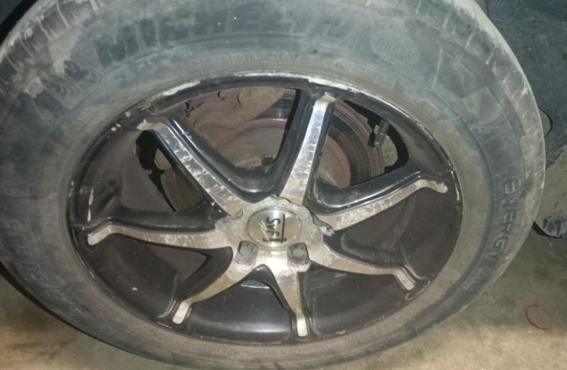

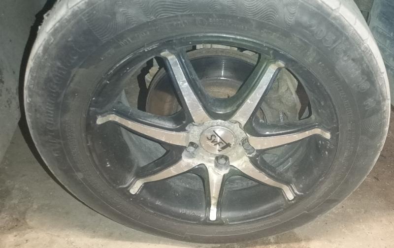

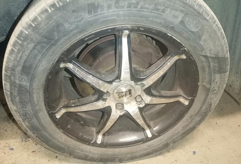

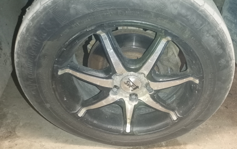

Vahetan 2001a vito 4 võluvelge koos pisut veel kasutatavate 205/60 R16 suverehvidega viie vito alla sobiva plekkvelje vastu millel on kasutuskõlblikud suvekad või lamellid.
Eile sai Uudo abiga Vito bussil ühe pooltelje lutid, õlid ja filtrid vahetatud ning tehtud ka veidi värvimise eeltöid. Hiljem näitasid ksf. Nastik ja ksf. Telc, kuidas ksf. G annetatud vanarauast pärit plekiga lappida bussi põhja.
Täna sai leitud Vito bussile varuratas ning tahavaatepeegel. Kauba peale anti tungraud ja ohukolmnurk. Täname Vääna autolammutust!
Sportlikus tujus ksf. Nastik nügis sõrgkange kasutades välja suurema mõlgi juhipoolses küljes ning lõikas vineerist välja küljeuksele uue katte. Meie humanitaarabi pealik Laura pani kasf. Telci leitud vaiba ka maha.

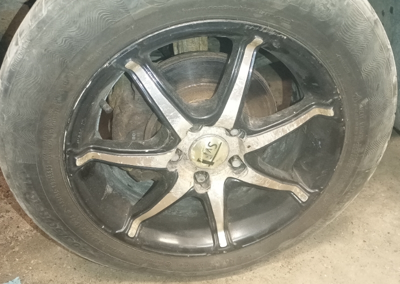

Jaanilaupäev möödus kainelt ja värvitöödega. Pakkisin varustuse bussi, unustasin varuratta maha ja läksin proovisõidule. Nael kummi!

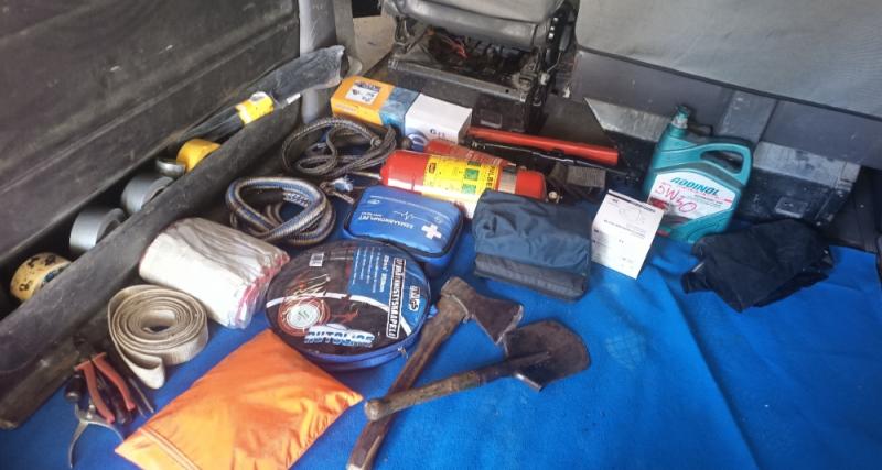

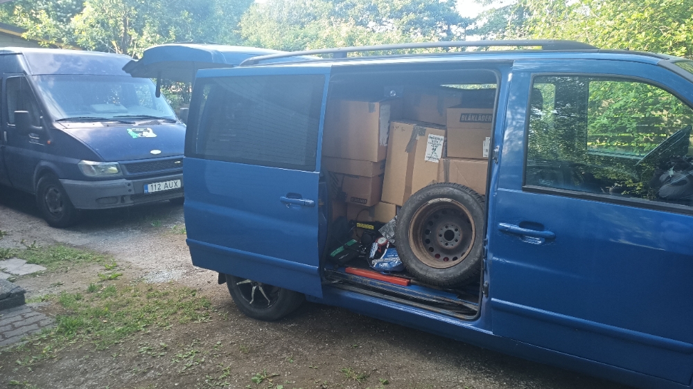

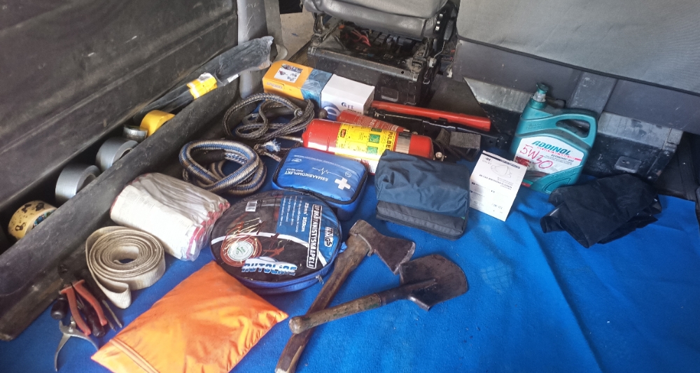

Nonii. Homme külastab meie vitobuss küll korra veel autoteenindust aga Ukraina poole teele ta peaks asuma. Laadungiks 19 suurt kasti erinevat sõjaväe varustust - riideid, vihmakeepe, saapaid jms. Lisaks 12 rehvi ka.
Pildil pole veel näha 15 väiksemat kasti energiabatoone ja geele, mis sinna veel otsa ja rehvide sisse mahtus.
