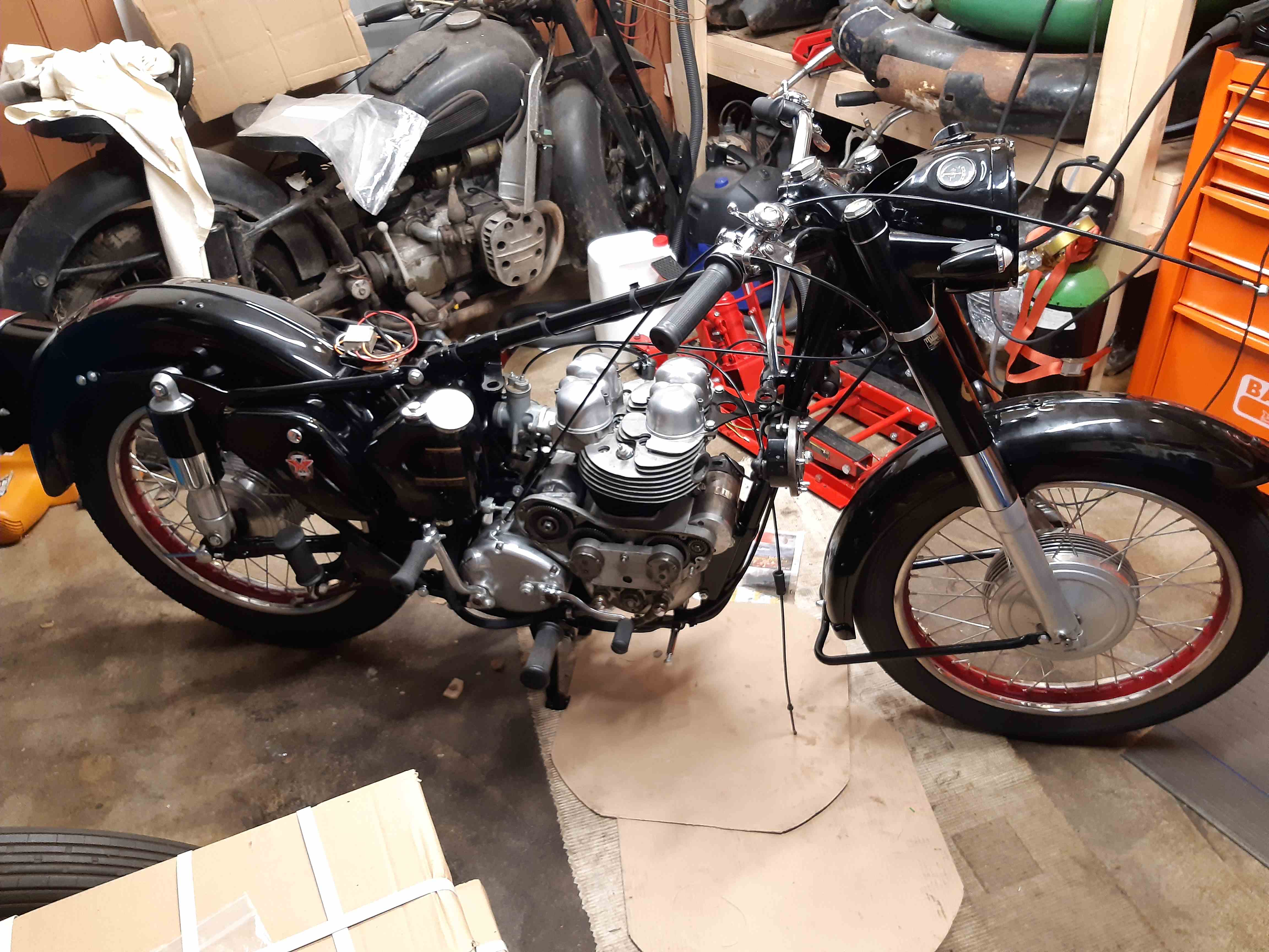

Elektrivärki laias laastud lõpetatud. Piduritega tegelnud, esipiduriga kõik hästi. Tagumine rumm oli kõvasti ovaalne, u 0,4 mm. Treiti, aga siiani mitte 100%, natukene viskab endiselt. Otsustasin aga et praegu rohkem sellega ei tegele. Sõites selgub kas piisavalt hea, kui ei ole saab lkätte võta. Praegu tarvis panna mootorit käima, muidu kaob motivatsioon ära. Seal veel ei ole, aga rattad nüüd all ja saaks edasi minna.
Citroen DS 21 1970, Matchless 500 twin 1955, K750 1960, K750M 1970
#29
Käima pandud! Paar erinevat karbussi proovitud, ja loomulikult see mis töötas oli kõige koledam.
#30
Proovisõitu pole veel tehtud, aga üht-teist siiski putitatud.
Tellisin leegitorusid ja ports nipet näpet, kinnitusdetaile j m s Inglismaalt. Torusid sobis ilusti, mis ei sobi on piduripedaal. Pidurdades lööb vastu leegitoru. Targemad ütlevad et mul on vale pedaal. Praegu regulitud nii et enamvähem funktsib, aga siis ei saa paigaldada jalatoe kumm õigesti j n e. Õige pedaali otsing käib.
Sidur on ka jukerdanud. Sidurikorv on veidi kõver, 0,1 mm umbes ja plaadid ei liikunud õigesti. Palju viilimist, nüüd korda aetud, loodan.
Lõpuks, mootor laseb kõvasti õli läbi. Mootor on nn kuivkarteri süsteemiga. Et karteris leida mingi 1-2 dl õli pärast paarinädalast seismist oleks normis, aga selle mootori puhul pigem terve õlipaagi sisu. Ei tea täpselt miks. On üks kahtlane koht, õlituse tagasivoolu klapp, kus minu arust peaks olema kuul. Targemad foorumites ja varuosakatalog ütleb aga et ei tohiks. Pole julgenud proovima kuuliga, enna tahan näost näkku konsulteerima targemaga.
#31
Veel üks, ja tõsisem õlitusega seotud mure. Panin käima umbes 2 x 10ks minutiks, avastasin et silindripeade õlitus üldse ei toimi. Tuleb välja et düüs mis juhib nende õlitus oli kinni, ja kauba peale ka puruks lõõdud. Düüsile on kergesti juurdepääas, motor vaskapoolel. Väriseva kättedega puurisin läbi ja asendan düüsi eelneva, ja samas hilisema konstruktsiooniga, väike põõrlev auguga puks. Düüs oli ebaõnnestunud katse,ummistus kergesti. Tootmisel ainult pool aasta, just kui minu mootor tehti. Puhastasin pikalt piibupuhastajaga puurimislaastusid ära. Loodan et sain kõik kätte, aga igaks juhuks lasen nüüd õlikanniga ohtralt õli läbi, mis peab lõpuks sattuma karterisse.
Õige, loodan, piduripedaal tellitud Inglismaalt.
#32
Suvel pole üldse raatsinud Matchlessiga tegelema. Sügisel hakkasn karbussi regullima. Olemasolev barburatator oli õige tüüp ja suurus, aga kuna BSAlt pärit veidi teistsuguse düüsidega. Tellisin õigeid, panin peale, ja tulemus... nulllilähedane. Mootor läks ilusti kui ta viitsis startima, aga enamasti ei käinud üldse. Kantrollisin üht-teist aga ei leidnud midagi alarmeerivat. Täna ütlesin endale et kui ei leia mis viga tuleb viia profile. Aga näe, tuleb välja et magneto remontija, kes pidi olema Rootsi suurim magnetospets, oli pandud vale kontaktivahe. 0,35 õige 0,25 - 0,35 asemel. Ja näe, nüud vaevalt vaatan kickstarteri poolt, ja läheb käima.
Veel paar asju alles, esihark ei liigu, genekas ei anna voolu, ja nipetnäpet tuleb värvida, aga see on lõbus töö võrreldes surnud motoriga,
#33
Sõitnud! Paar tiiru ümber enda aeda. Enamvähem edukalt. Õlilekke on, tundub et geneka ja karteri vahel. Sel juhul peaks olema parandatav, ilma liiga suure vaevata. Tagatuli põles, aga enam mitte, veaotsing homme. Esihark endiselt kange. Lootus et hakkab liikuma kui ratas hakkab sõitma, aga, see on õrn lootus. Harki uuesti lahtivõtma üldse ei taha, suur ja üsna tülikas töö.
