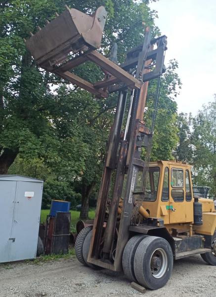

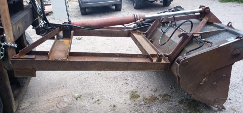

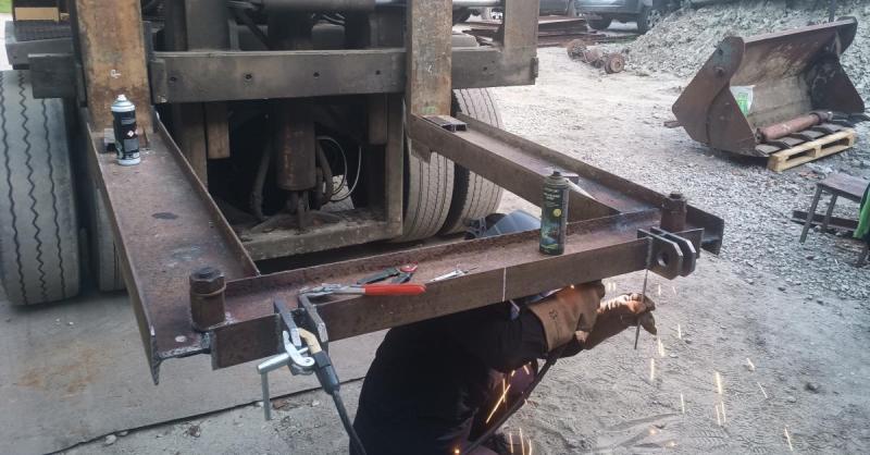

Leidsin oma vanarauahunnikust mõned suuremad I-talad, riistamarketist kopa kinnitusse sobiva silmaga kronsad ning lisasin veidi keevitust.
Kuna käpad on veidi erineva nurga all, siis sai sätitud käpa otsad samale kõrgusele ning kogu kronsa nö. kõveralt kokku kleebitud.
#22

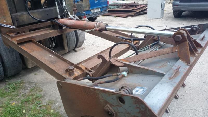

Praktiliselt valmisprodukt piltidel.
Kopa kallutussilindri leidsin omal kuuri alt, oli teine aastakümneid tagasi Jõgeva metallist päästetud. Ei teagi, mille oma.
Kopa üks külgmine, "hammustamisfunktsioonitäiturhüdrosilinder" otsustas ka tihendi vahelt lekkima hakata ning selle remontis ära üks ksf.
Reguleeritava kõrgusega käpa fikseerisin ühes suunas vahele lükatud sobivasse pikkusse lõigatud nelikant-toruga ning teises suunas käepärase tõmmitsaga.
Hüdro-ühendused said ümber tõstetud - käpa kõrguse ja külgnihke voolikud, mis jooksid üle masti, kallutavad nüüd koppa ja lõksutavad kopa lõugu.
Lahendamata on veel mure vooluhulga piirajatega - hüdropumba koormuse järgi tundub, et külgnihkel ja käpa kõrguse tõstmisel/langetamisel on kuskil piirajad vahel, mida kopa kasutuse puhul vaja ei ole ja kopa liigutamine on seetõttu aeglane ning nõuab lausa korralikult pööret.
Mingi tagurduskaamera-laadse asja peaks ka külge panema, ega masti tagant seda koppa eriti ei näe küll.
Kogu krempel käib küljest ära. Hüdrovoolikud ühenduvad kiirühendustega, kopa kronsa jaoks vaja lasta lahti käppasid paigal hoidvad tõmmitsad ning käpa otstes olevaid auke läbivad kaks polti. Samas tõstab see tõstuk kõiki asju ka koos kopaga. Kahvlid ei lähe tavalise euroaluse jaoks piisavalt kokku niikuinii.
#23
Kopaga võimalik tõsta 5 meetri kõrgusele. Kopa esimene serv jääb siis kuskil 5,5m peale, kui on püsti keeratud.
Katsetuste käigus selgus muidugi ka tõsiasi, et kui tahta kasutada korraga kopa keeramis ja lõugade liigutamise funktsioone, siis tuleb roolist lahti lasta ja opereerida kahe kangiga korraga.

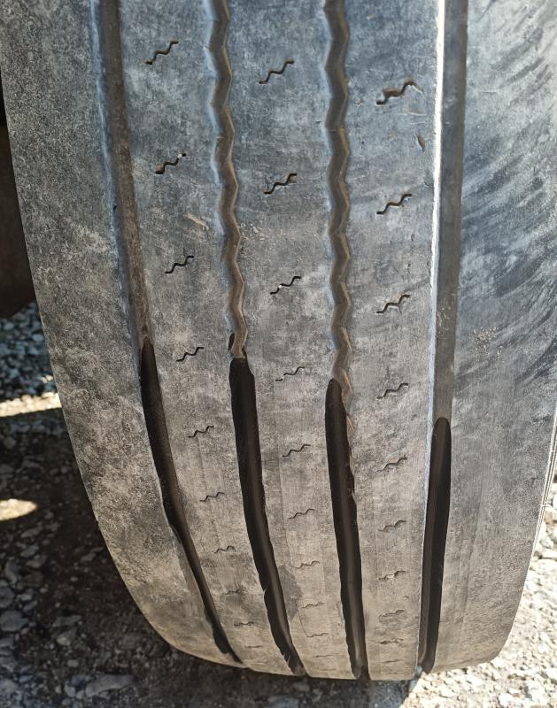

Rekkamehed, ärge seda postitust küll vaadake, näete pärast õudukaid või peate piltide unustamiseks manustama palju abivahendeid.
Igatahes jõudis otse aliekspressist kohale rehvilõikur, mis sai kohe rehvidel ära testitud. Olgu öeldud, et mustrit sai sisse lõigatud kuskil 8mm jagu ning kuskil ühtegi terastrossi ega riiet välja ei tulnud. Kaks rehvi said ära lõigutud, ülejäänud ootavad oma aega.
Paar lõiketera lasin ikka õhtule kah, kuid alist on juba lisa tulemas. Üldiselt toimib masin normaalselt, kuid peab hoolitsema, et tera oleks koguaeg kummi sees. Nii kui tuleb välja ja särts ikka taga on, läheb punaseks ja ühte kohta. Paar korda tõrkus ka lüliti, mis lõikurilt särtsu välja peaks lükkama, kui enam jõudu taga ei ole.
Pakun puusalt, et kalasaba lõikab ühte rehvi tunniga ära. Piki rehvi läheb märksa kiiremini, kuna saab lõigata u. pool meetrit korraga.

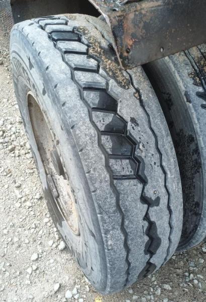

Rehve lõigatud küll ja veel.  Kõige tähtsam mainiti juba ära, et tera ei tohi kummi seest välja tulla. Et kindlapeale minek oleks ja vähe teri kuluks on mõistlik töökäigu lõpus hoida käepide tugevalt vastu rehvi ja tera natuke tagasi tõmmata nii, et tera kummi seestvälja ei tõuse enne kui kontaktid lahutatud. Peab küll ise selle väljalõigatud riba ära rebima aga nii on kindel, et vabastad kontaktid jõuga pinge alt. Vahel ei kipu kelk ise tagasi jooksma ja plaks tera läbi.
Ainult see 8mm tundub kahtlane. Liiga palju. Õuenarrile sobib tegelikult.  Sellega ju liikluskeerisesse ei torma.
Lihtsalt populaarteadusliku ääremärkusena mainiks, et lõigata tohib rehvi millel on küljel kiri "Regrovable". Nüüd tuleb rehvil üles otsida kulumispiiri punnid mille keskel on auk.  Tuleb ära mõõta kulumismärgi välispinnast augu põhjani maa ja see 3-4mm ongi lübatud lõikesügavus. Aga seda siis kui tahad saada maanteelegaalset rehvi.

Isand Daff võiks seda kulumispiiripunnide keskel oleva augu otsimist illustreerida pildiga. Muus osas arusaadav. Ma ei lõiganud siledaks kulunud rehvi mustri põhjast 8mm madalamale, mustrit veidi veel oli. Nüüd peale mõõtmist võin öelda, et lõikasin isegi 10mm sügavuselt aga sellest vaid mõni mm läks allapoole olemasoleva mustri põhja. Peamine lõikamise eesmärk oli tagada kruusal ja lumel parem pidamine. See vaene kahveltõstuk peab tegema pensionieas kahjuks kõike, mis peremehele pähe tuleb.
#30
(10-08-2023, 19:38 PM)isandpauk Kirjutas:  Isand Daff võiks seda kulumispiiripunnide keskel oleva augu otsimist illustreerida pildiga. Muus osas arusaadav. Ma ei lõiganud siledaks kulunud rehvi mustri põhjast 8mm madalamale, mustrit veidi veel oli. Nüüd peale mõõtmist võin öelda, et lõikasin isegi 10mm sügavuselt aga sellest vaid mõni mm läks allapoole olemasoleva mustri põhja. Peamine lõikamise eesmärk oli tagada kruusal ja lumel parem pidamine. See vaene kahveltõstuk peab tegema pensionieas kahjuks kõike, mis peremehele pähe tuleb.
Mul pilti pole võtta hetkel ja arvuti keeldub siia foorumisse pilte postitamast. Pole süüvinud ka mis põhjusel.
Aga need kulumispiiri  märgid soone põhjas on põhimõtteliselt samad kui sõiduauto rehvil mis jõudes mustriga ühte tasapinda viitavad sellele, et mustri jääkväärtus on jõudnud kriitilise piirini.
"Regrovable" rehvil lisaks on osadel kulumispiiri märkidel sees augud ca 2mm läbimõõdus mille sügavus on lõikamise lubatud sügavus.  Kui rehvi küljel pole seda "Regrovable" kirja siis pole ka neid auke. Külumispiiri märgid ilmselt on.
Aga  lõikus "Regrovable" rehvil käibki nii, et tuleb ära mõõta mustri sügavus ja augu sügavus ning nende summa ulatuses tuleb lõikaja tera välja seadistada.
Tavalisel rehvil peab arvestama sellega, et kummikihi paksus on õhem ja lõikamisega jõuab väga ruttu traatideni.
Piltidelt on näha, et osadel rehvidel on küljed kinni jääetud. Äärmise soone võib ka risti või kalasabasse läbi lõigata. Veab ja haarab paremini.
Jutu jätkuks veel, et see lõikamine on väga loominguline tegevus. Sinna on lõigatud igasuguseid "mustreid".   Viisnurki, haakriste, lillekesi ja lõpetades juhi nimega.

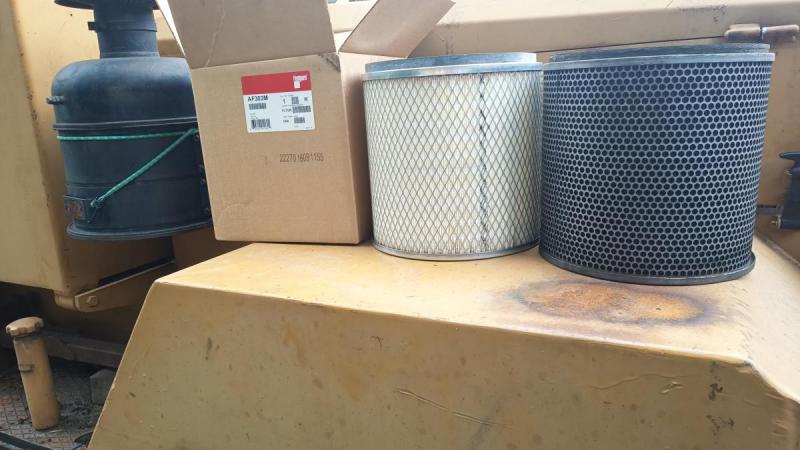

Vahepeal suutsin õhufiltri korpusest leida filtri elemendi. See nägi välja nagu ei oleks juba väga kaua vahetatud.
Tundus olevat täis peenikest musta tahma. Lasin suruõhuga üle ja panin tagasi. Masin suitses peale seda märgatavalt vähem.
Enne tagasipanekut võtsin loomulikult mõõdud, tegin pildid ja õnneks leidsin ka kirja AZA632.
Kirjade järgi leidsin, et tegu üsna levinud filtriga, millel analoogide nimekiri päris pikk:

Tänaseks jõudis kohale FLEETGUARD AF303M. Pilt ka lisatud. Nagu öö ja päev!
Tundub, et lambist suitsemise teema on nüüdseks lahendatud.

Tõstsin prooviks voolikud ringi - kopa hammustus läks seni kasutamata sektsiooni külge ning kopa kallutus läks masti kallutuse sektsiooni külge.
Tulemus oli täpselt sama nagu enne - hammustus ja kallutus olid väga rasked ning masti kallutus toimis vabalt varasemalt nö. "piiratud" sektsiooni küljes.
Kuna voolikute ringitõstmine sektsioonide vahel ei muutnud midagi, siis kaldun arvama, et viga võib asuda jagajast kaugemal.
Ei tundu loogiline, et piirajad on pandud kaugemale aga mine tea....
Igatahes võtan mõned voolikud silindrite juurest lahti ja katsun midagi läbi lasta. Vooluhulga mõõtjat mul pole aga ämbri ikka leian.
PS. mis puudutab korduvkasutatavaid stutse, siis küll ma need ära kasutan. Enne voolikute vahetamist tahaks ikkagi piirajatega asjad klaariks saada.
