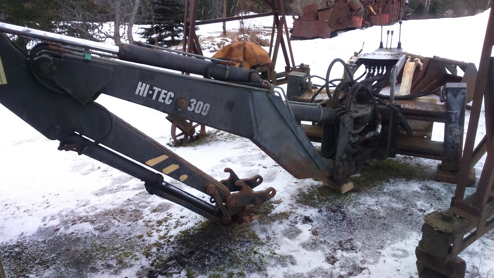

Isevalmistatud kaevekopp

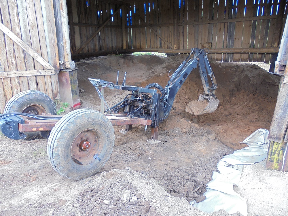

Teema jäi ammu ammu soiku, aga kopp on endiselt elus ja vastavalt vajadusele ka töös.
Miskit uuendust pole eriti toimunud, kui siis looreha iste ehk Rolleyes
Kasutanud olen teda 15M nabanööri otsas T-25 ühendatult. 10-ne pump on mitme liigutuse jaoks lahja, aga toimetab. Kaevamisel on jõudu piisavalt, kuigi kartsin, et põkatsi 120Bar tühikäigul tiksumise surve jääb nõrgaks. Kaevekopa tootja ise on märkinud vajatavaks töösurveks 170Bar.
Selline tähelepanek ka. Tund aega toimetamist ja põkatsi alla 10L õlipaak selline 40-50 kraadi. Kartsin ülekuumenemist.
Kopa poolelt algul oli suur probleem see, et nagu otse jõuga alla suruda, siis tugikäpad tõmbas maa peal loha ja ei mingit kaevamist.
Selle vastu tuli kogemustega kiiresti rohi ja nüüd seda probleemi pole. Saab ka kinnivajunud punast savi kaevata.
Tagumine raam on piisavalt tummine, et traktoriraskustega tagumine ots kalde peal saab ka mulda tõsta.
Kopa abil edasi liikumine pole üldse hull, nagunii kaevad ja liigud. Eks ta olene siiski ka tööst. Ilmselt nõutud 40L/min pumbaga liigub sama kiiresti, kui mõni karkudega mammi.
Mõned pildid veel. Ise olen vägagi rahul asjaga ka sellisel kujul nabanööri otsas. Samas Kubota diisel koos hüdropumbaga on valmis, õlipaak ka, ei olegi nagu suurt tööd jäänudki. Eks elu näitab.
Lõppsõnaks. No on joystick kange sõrmedega lihtsam küll liigutada, kui labidaga vehkida.

Aga iga päevaga oskused tulevad ja täna sai näiteks selline 0,4M sügavune kraav tehtud poole tunniga.
Eks tuleb ka tunnistada, et esialgne unistus väiksest ämblikkopast on lappama läinud. See ikka tõsisem asi. Kopa laius 0.4M. Soomlane omal ajal rauaga ka koonerdanud pole ja on ikka päris tummisest materjalist.
