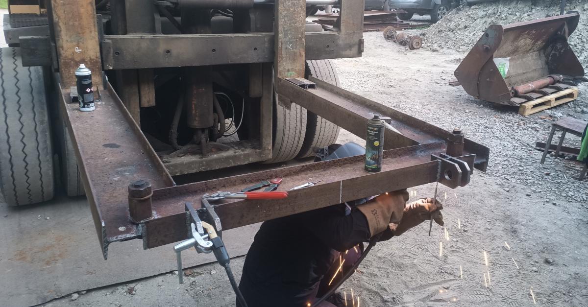

Leidsin oma vanarauahunnikust mõned suuremad I-talad, riistamarketist kopa kinnitusse sobiva silmaga kronsad ning lisasin veidi keevitust.
Kuna käpad on veidi erineva nurga all, siis sai sätitud käpa otsad samale kõrgusele ning kogu kronsa nö. kõveralt kokku kleebitud.
Praktiliselt valmisprodukt piltidel.

Kuna voolikute ringitõstmine sektsioonide vahel ei muutnud midagi, siis kaldun arvama, et viga võib asuda jagajast kaugemal.
Ei tundu loogiline, et piirajad on pandud kaugemale aga mine tea....
Igatahes võtan mõned voolikud silindrite juurest lahti ja katsun midagi läbi lasta. Vooluhulga mõõtjat mul pole aga ämbri ikka leian.
PS. mis puudutab korduvkasutatavaid stutse, siis küll ma need ära kasutan. Enne voolikute vahetamist tahaks ikkagi piirajatega asjad klaariks saada.
