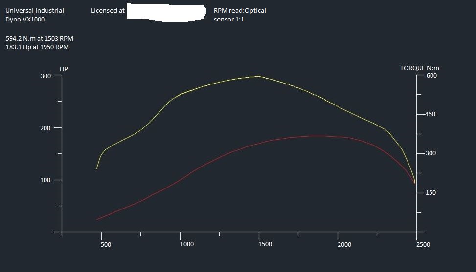

Et aastaga tehtud täiendused kokku võtta siis uus test mootorile selle cooleri, 240 nuka ja ümbertehtud sisselaskega.
Et pumpa mitte katki teha läksid peale 6 avaga pihustid.
Seda kogust ei toida etteandepump ka ära ja panime välise elektripumba abiks.
Ma need otsad pean omale ka hankima sest nagu teada kasvab süües isu ja teiseks ei suitse ta nendega 200hj juures rohkem kui 5 avaga 150 juures.
Kui muidu ei tule turbol rõhk üles enne 1600 pööret siis pikalt koormates saab rõhu 1 bar kätte juba 1300 pöördega ja mingi hetk oli kellal 1,7bar.
Turbole see üldse ei meeldi hääle järgi aga jäi elama.
Tuleval aastal kui elupäevi antakse hangin paar kangemat varuosa.
Siis saab näha kas jõuab 300 hj ja 1300Nm kanti ilma et mootor õhku lendaks.
Praegu igatahes võib väita, et rootorpumba piir on kuskil 180 hj kandis kust edasi etteanderõhk langeb ja plunser ei täitu enam kütusega.

Ärme siiski unusta et pikalt üle 150 hj koormata ei ole realistlik jahutuse puudulikkuse tõttu sest iga silindri kohta on 14mm veeava ja sellest lihtsalt ei piisa.
Mingit suurt hüpet ka ei toimunud, vääne kasvas 160Nm ja võimsus 53 hj võrreldes eelmise korraga.
Lihtsalt pöördeid on juurde lisatud, mispeale hobujõudu saab juurde kuid väände tipp on enamvähem samadel pööretel.
Eelmine kord oli D-245 nukkvõll aga nüüd vanaaegne 240 nukkvõll kus on silmaga nähtavalt klapikattumist rohkem ja faasid pikemad mis lubab kõrgemal pöördel hingata.
Suur vahe tuleb pihustiotste vahetusest 6 avaga otste vastu mis kindlasti põlemist kiirendavad ja lubavad suurema hulga kütust läbi.

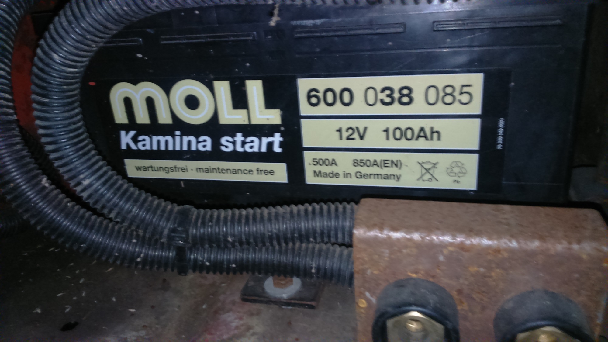

Minu hääl läheb sellisele firmale nagu Moll. 2015 aasta lõpul sai ostetud kolm selle firma akut. Üks läks T-25-le, teine MTZ-le ja kolmas ühele kodukootud traktorile. Kuna viimane just samal ajal tekkis õuele, siis vaatasin fotoarhiivi ja kuupäeva. Tundub ulme, aga kõik need kolm toimetavad praeguseni murevabalt.
Miski paar aastat tagasi sai korgid ka maha keeratud ja veits dest vett lisatud. Masinad igapäevast tööd ei tee ja laadijateks on Moskvitsi generaatorid koos PP-362 laadimisreleedega. Belarussil siis originaal generaator.
Mõni aeg tagasi tahtsin Akukeskusest veel Molli osta, aga laiutati käsi, et Moll teevat nüüd ainult autotehastele. Vat ei teagi, kas lihtsalt ei ole jätkusuutlik nii vastupidavaid asju müüa või on muus asi. Otsinguga internetipoodidest Molli ikka leiab.
Samas uute Volkswagenite ja Audide peal on ikka seda firmat olnud ka.
Muideks, Molli käe otsa võttes on tuntav vahe kaalus sees võrreldes mõne Exide hüper boost isendiga. Ju ikka pliid on rohkem. Aga ka hind on krõbedam.
