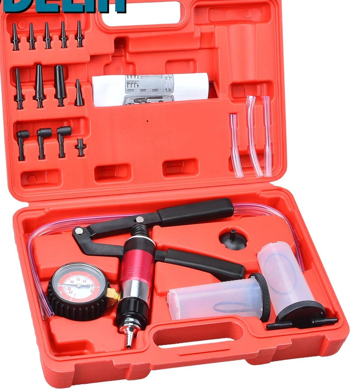

Minu Kommentaar ülaltoodud postitusele sobib tööriistade teemasse sobib rohkem, kui originaalteemasse.
Pean tänama ühte head vigurit, mille sain hiljuti otse aliekspressist (45 raha, hinna sees paari päevane transa Hispaaniast).
Hankisin selle asja tegelikult pidurite õhutamiseks aga esimest korda kasutust leidis hoopis esisilla membraani, "vaakum" torude/voolikute ja pumba kontrollimisel.
Proovisime selle viguriga tekitada vaakumit olemasoleva silla membraanis ja panna silda lülitama (otse silla torul muidugi). Ei õnnestunud. Vaakum kadus mõne sekundiga - pumbal olevalt kellalt hea vaadata. Lükkasime käsipumbal oleva rõnga teise asendisse ja pump hakkas tootma survet. Sillas ikka midagi ei muutunud. Eelmisel omanikul oli järelikult õigus, et membraan katki.
Ksf. Telc lohistas kohale doonorsilla ja bingo-bongo - vaakumi asemel natuke survet sisse ja oligi vedu taga. Surve kuhugi ei kadunud kah kella järgi.
Ei saagi aru, miks me seni arvasime, et see sild vaakumiga lülitub? Igatahes oleme nüüd targemad.
Uus sild läks külge ja kuna vedu ikka ei lülitanud, siis sellesama kella järgi oli võimalik tuvastada, et auto küljes olev, akvaariumipumpa meenutav klots ei tooda survet.
Kui oleks teadnud, kui kasulikuks selline jublakas võib osutuda, oleks selle juba ammu hankinud.
