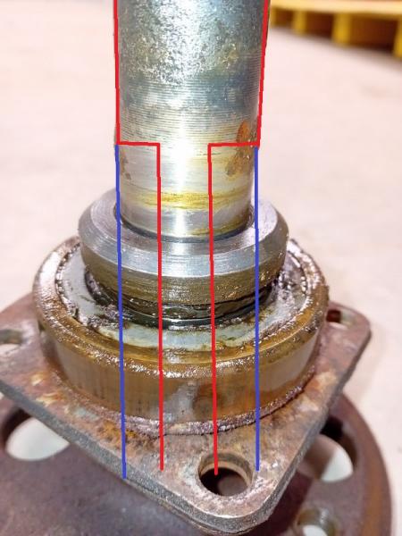

(21-01-2024, 11:26 AM)2715 Kirjutas:  Ma olen suht kindel et flantsi läbi puurides ja sinna telge sisse pressides ei jätku tal jämedust et laagri pind tekitada...
Seda kahtlust avaldati juba mõned postid eespool ja nii see ka on. Aga kui me laagri istepinna paika jätame?
Liikuvpilt1
Liikuvpilt2
Liikuvpilt3
Kui ainult väljastpoolt (ratta poolt) keevitada, siis ei tohiks midagi väga kõveraks kiskuda?
Temaatilist üldharivat materjali igale maitsele
Kas see on hea mõte sinna tekitada koht, kus pinged kontsentreeruvad võlli astmel?
Võibolla on see hea lahendus aga isiklikult ei teeks nii.

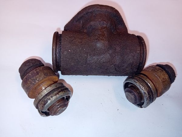

Vahelduseks ekskurssioon pidurisilindrite põnevasse maailma.
Esmapilgul täitsa teemaväline, sest pidurid hakkavad toimima mehhaaniliselt käsipidurimehhanismi kaudu. Aga loobuda silindritest ei saa, oleks ju viisakas, kui miski klotse ka ülemisest otsast kenasti toetaks ja pidurikilbi augu kinni kataks (ok, sinna saaks ka mingi punni panna).
Ühel pool oli selline:
Markeering D9 viitab mittenõukogude päritolule. Kolb on täies ulatuses terasest. Automaatreguleeringu tugirõngaid ei olnud, ja õige ka: tegemist on vanakooli 2101 sillaga, millel klotside reguleerimine käib käsitsi ekstsentrikute abil. (Etteruttavalt/kõrvalepõikavalt huvitav nüanss: reduktor on 10/41, st 2103 oma.) Kolbide vahel on vedru. Ka minu loll külamehearu jõudis antud kontekstis sellise ideeni. (Mansetid minema, tolmukaitsed paika, veidi määret sisse ja las kolvid vetruvad.)

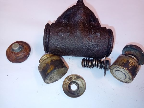

Võrdluseks selle sajandi Samarale tehases paigaldatu:
Korpusel 20 64, mis on alates novembrist 1976 kasutusele võetud mõõt. Kolvid alumiiniumist, klotsipoolne otsak terasest ja väiksem kui eelmisel pildil. Mansett ja tugirõngas kinnituvad kolvile spetspoldiga. Peaks olema 2105 koodialgusega ja rahuldama kõigi VAZide vajadused, olgu automaat- või käsireguleeringuga.
Kapitalistide toodang:
Kolvid täies ulatuses terasest. (Tugirõngad hetkel eemaldamata.)
Ja suure ringiga silla teise otsa jõudes:
Ilmselgelt nõukogude päritolu ja ilma tugirõngasteta, kuid suuremate klotsipoolsete otsakutega. Aga... Paistab kuidagi pooletoobine, kasvõi see vedru. Kolvid ka imelikud.
Kas olen mina loll ja ei saa sisteemile pihta, või on keegi kuliibin ratsionaliseerinud, või on tegemist praaktootega?

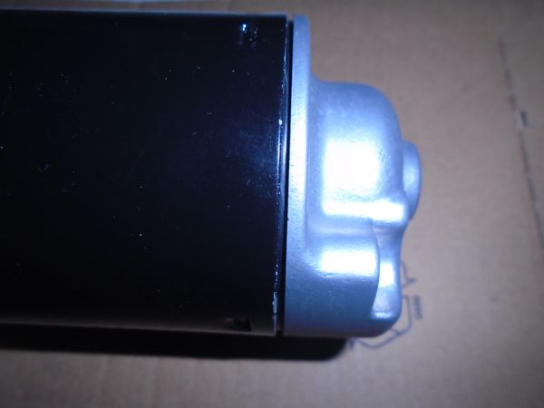

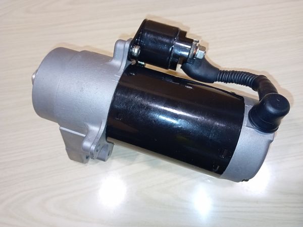

Vahelduseks lubatagu presenteerida uuenduskuuri läbinud starterit:
Tegemist ei ole mingi eriliselt haruldase asjaga, sest seda kasutatakse ka uuematel GXV-seeria mootoritel. Pakutakse ka b-varuosa starterit (hind alates ca 150€), samuti b-varuosi.

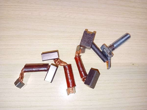

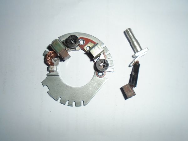

Lisaks välisele viisakustamisele läksid vahetusse harjad ja o-rõngad. Originaalis müüakse harju sellises komplektsuses:
Ehk siis - hari koos harjaplaadiga ja + hari koos poldiga, mille kaudu tuleb vool.
Eelmainitud jubinate hankimiseks tuli neid tellida Saksamaalt. Saksalastel on omapärane huumorimeel, vaadake, kui suure karbiga nad pisikesed harjad saatsid:
Oma lolluse/hooletuse tõttu sain "petta" ka: jäi mulje, et harju müüakse ühekaupa (tellisin 2), aga saadeti 2 kahest harjast koosnevat komplekti. Sellised universaalsed siis, pane kuhu tahad Big Grin
Pildil paremoolsem on b-osa +hari, mille sain teiste sakslaste käest. Ka neil oli omapärane huumor: saatsid paki kõigepealt Prantsusmaale ja seal oli kaks 3...4 päeva pikkust perioodi, mil pakki kuhugipoole ei liigutatud. Ootasin nagu oinal poegi Big Grin

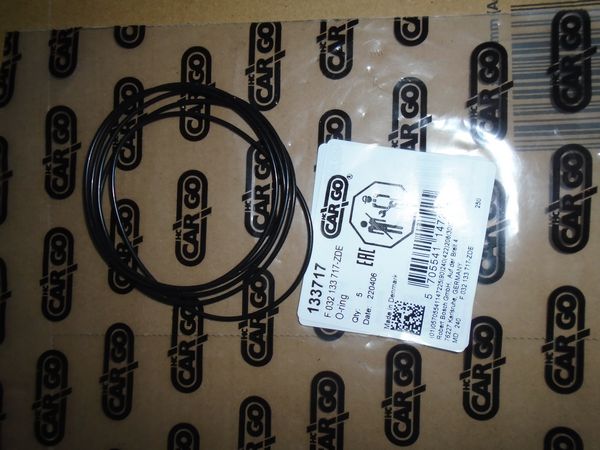

Põhjus, miks neid teisi sakslasi kiusasin, oli o-rõngastes. Kataloogis mingeid mõõte ei ole, suur saladus Sad Ja kuigi starteri tootja on Nippon Denso, on kõik jubinad Honda koodiga. Denso kataloogi ei õnnestunud leida, iseasi, kas sealgi mõõte oleks olnud.
...järgneb...
Jätkan suure draamaga o-rõngastest (nagu eespool juba oli). Niisiis õigeid Honda koodiga rõngad on ookeani taga täitsa saadaval. Ainult et hind on vastav (Honda originaaljupp ikkagi!) ja saatekulust parem ei räägi...
Mõõtmine näitas, et õige mõõt võiks olla 62x1,5 või 63x1,5. Sai siis Eesti veebiruumi kammitud ja poodidest küsitud (tõsi, mitte pealinna parimatest poodidest.) Kõikjal laiutati abitult käsi: 63x2 võta palju tahad, aga väiksema "nööri" diameetriga lihtsalt ei ole.
Laias maailmas on. Näiteks Saksamaal mitmeid kohti, kust 63x1,5 saaks tellida. Aga min kogus 10 või äärmisel juhul 5 tükki, saatekulu 15...35€. Suure kaevamise tulemusena jõudsin kohta, kus teatati ka "õige" mõõt: 63,5x1,6. 5tk pakis, hind ok. +harjad olid kah saadaval. Tegelikult ka pealtnäha sarnane harjaplaat koos -harjaga, soodsa hinnaga, kuid erineva koodiga, ei julgenud tellida. "Õiged" rõngad sellised:
Pildilt näha, et tavaline onkel (nagu mina) ei tohigi neid paigaldada, peab olema selline tegelane, kes on sündinud mutrivõti käes Smile Ja tavaline onku ei saanudki neid kasutada, sest on ilmselgelt liiga suured:
Mutrivõtmega mees äkki saaks?
Üks teine b-osade tootja teatas õigeks mõõduks 63x2, mida on saada igas suvalises traktoripoes. Saigi hangitud, aga alguses olin veidi skeptiline. Pilt, kuidas suhestuvad jupid originaalrõngaste puhul:
Ja võrdluseks 63x2:
Seega olin alguses skeptiline, kas 63x2 saab ikka kasutada, kas jäävad suure pigistamise peale ellu? Jäid!

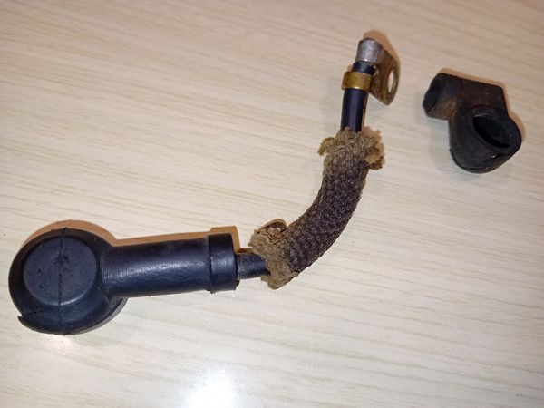

Veel ühest põnevast jupist. Nimelt kulgeb originaalis solenoidilt + klemmile selline juhe:
Koos kõige naha ja karvade ja kummiluttidega maksab see jupats vähemalt 50€ või ka 50$. Parempoolne 90 kraadi kummilutt on nii eriline asi, et sellega ei ole jamama hakanud isegi b-starterite tootjad. Kuidas asi sai lahendatud, näeb eelmise postituse piltidelt. Ülearu viisakas just ei saanud, aga oma funktsiooni täidab küll.
Siia otsa üks teoreetiline küsimus. Tegelikult oli starteri korpus ja solenoid algselt tsingitud. Aga nagu näha, otsustasin värvimise kasuks (mida teevad ka mõned b-starterite tootjad). Kas vähemalt teoreetiliselt on võimalik starteri korpust (kus sees liimitud püsimagnetid) ja solenoidi(!) tsinkida?

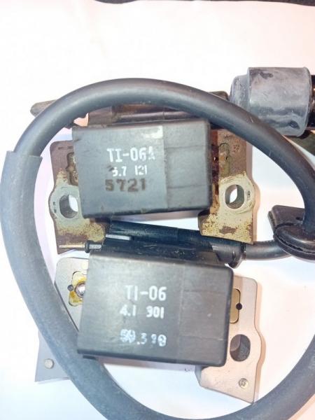

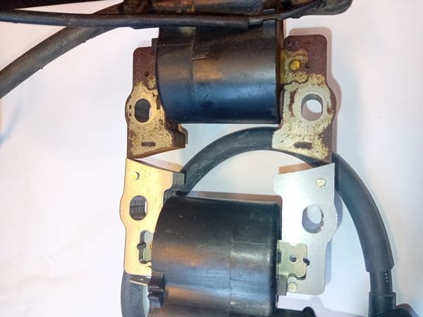

Tänase päeva "saak" on süütepoolide võrdlev anatoomia.
Ülemine on uuem tüüp 952 koodilõpuga. Sellele viitab markeeringule lisatud A.
Mis neil siis visuaalsel vaatlusel vahet on?
Näeme, et pooluskingade paigutus südamiku suhtes on erinev, mis annab suurema/väiksema distantsi silindri suhtes. Kas see on mingi omaette eesmärk, või lihtsalt välise erisuse tekitamine, et uuemat ja vanemat eristada? Kas sisikonnas kah mingeid muutusi on, teavad vaid need, kes asja välja mõtlesid. Sädet annavad mõlemad.
Samuti on muudetud pooluskingade koostetehnoloogiat. Needid (alumine, vanem tüüp) vs plekiribad uuemal.
