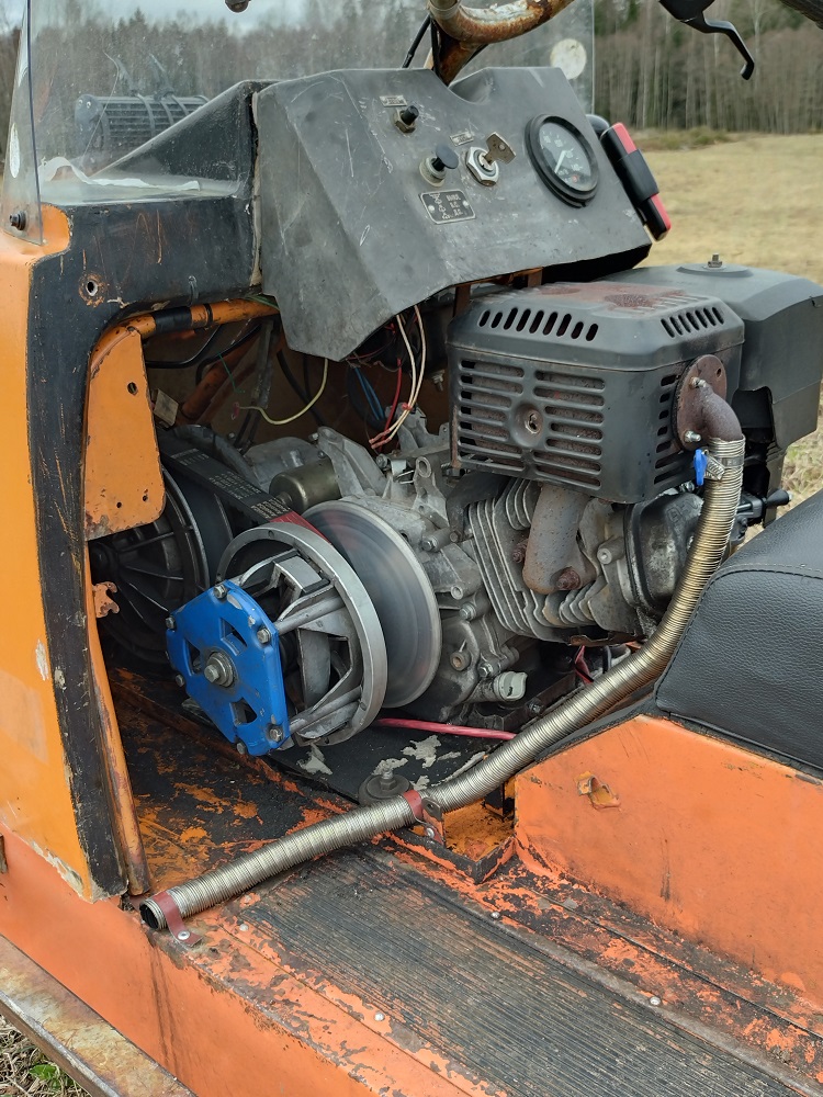

Nüüd aga jäi silma omamoodi buraani müügikuulutus. Hind hea ja üks väga kõva faktor lisaks, mis kohe asja vastu huvi tundma pani.
Selline siis koduõuele saabus.
Kõvaks faktoriks oli see, et keegi osav on paigaldanud hiina 15Hj mootori. Olles elu jooksul jantinud päris palju Zid ja igasugu motoblokiliste mootoritega ja kokku puutunud ka hiina kloon mootoritega, siis midagi pole öelda. Need hiinakad on ikka mäekõrguse vahega. Ja ka see buraanil olev käivitub kergelt igas olukorras ja pole mingit janti.
Võibolla teen nüüd buraani originaal mootori valmistajale liiga ja tegu väga hea asjaga. Aga pigem ikkagi hoiaks eemale.
Originaaliga võrreldes on see hiinakas poole väiksema võimsusega ja eks aeg ja kogemused näitavad, kas talvel sulalumega, kui see lintidesse mätsib, ka minna jõuab.
Praegu põllu peal proovides jõudis spidomeeter täisgaasiga 40-ni ja tõsistesse mägedesse ronib ka ilma emotsioonita.
Mootori summuti lahendus on veits jama ja läheb ringi tegemisele.
Praeguseks kõik. Eks tulevikus läheb asi tehnilisemaks ja on ka palju küsimusi. Vast keegi kokkupuutunud jagab ka oma häid teadmisi.

Ei ole sellel põõrderaadiusel häda midagi, kui korralikult kallutada. Pehmes lumes saab, jää peal ei saa. Mootori üle ka ei kurda. Liiga lahjaks ei tohi segu keerata, õli ka pigem natuke rohkem.

Kindlasti on vaja mõned lindi kummist tugirataste laagrid ära vahetada. Loksu suurt pole, aga käega keerates laagrid kuiva häälega. Lindid ise sellise kohati riie kummi seest välja pugenud olukorras. Spidomeetri näit just suur pole, võibolla isegi originaalid.
Eesmised veotähikud hammaste poolelt ok, aga flantsi juurest poltide vahelt sellised kahtlased. Nagu oleks seal mingi liikumine ja mõra alge.
Tähikuid on saada ka, aga peab vaatama, mis kaubaga tegu on. See video võtab päris hästi asja kokku. Kui kellegil juhuslikult on müüa originaale, siis olen huvitatud. Kui teaks, kui üks ühele idanaaber selle Ski Doolt maha kopeeris võiks ehk tolle tähikud ka minna.
Ketikasti õli tuleks ära vahetada ja keti pingsus ära kontrollida. Kuskilt pole suutnud aga tuvastada, et palju õli kasti läheb. Kontrollpunni või varrast nagu silma ei hakanud.
Viimaseks, et mis lülitiga on tegu. Välja lülitatud ja veel kaks asendit. Lähi ja kaugtuli? Siin üks tark käis ja vaatas, et variaatori lüliti nagu pildi järgi, aga pole sel ju miskit variaatoris elektriga lülitada.

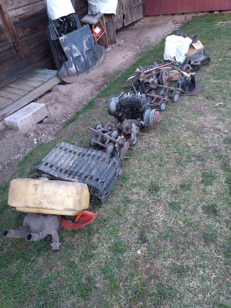

Suvel sattus veel üks buraaniline ette. Pikalt seisnud, aga komplektne ja koos suure koguse varuosadega. Hind sõbralik, no ei saanud keelduda. Ehk katsub millalgi ka elu sisse ajada ja originaalmootori võimekuse ka ära proovida.
Ostetud said ka esikmasinale ära lindid ja tähikud. Ja veel mõndagi nipet näpet. Need lindid on tunduvalt kõrgema klotsiga juba.
