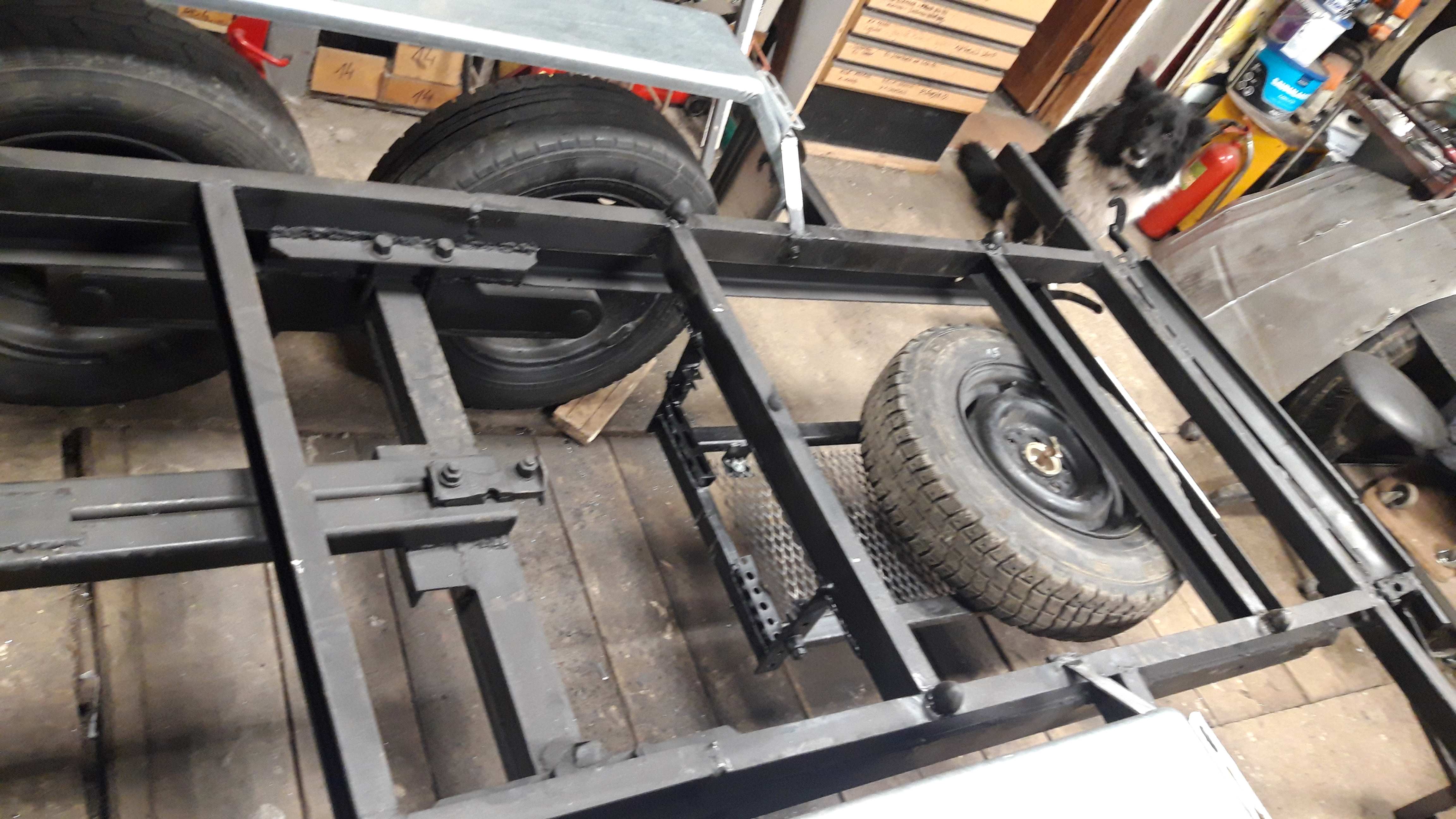

Garaazis sai kõhualt keevitused puhastatud ja raam veelkord üle möglatud. Ratasteks on MB Vito 15 tolli koormarehvid. Küll üsna kulunud,
vaatame kaua vastu panevad. Igatahes lisasin kohe tagavararatta, kuigi see käru ei tohiks kodust kaugele kulgeda aga mine tea. Ja kui tagavara vaja on siis on sellega tavaliselt ka kiire. Raami peal olevad kilpkonnamunad on mõeldud põhja keevisresti kinni hoidmiseks. Põhja kinnitamiseni on veel aega ka ...
Jätkub, paigaldasin põhjaks käigutee resti, (oli olemas ja ootas oma hetke), resti kinnituse vormistasin kammitsa ja keevislappidega. Eelnevalt raamile keevitatud kõrgendusi, kasutasin majakateks, kuhu külge oli lihtne rest keevislapiga kinnitada. Nüüd küsimus suurele ringile, mille toorikud need kilpkonna munad on. Vihjeks, 30 + aastat tagasi treiali töö.
Need raud junnid on veel toorikud, e. lõplikult töötlemata. Vihje ka, lisasime need ralli mossele, turvavarustust tehes..

Järjekordne kevad on saabunud ja loodan, et sellel aastal ka lõplikult. Vahepealne lõokesetalv oli nii loodusele, kui inimestele kole kurnav ja masendav.
Aga Nr. 6-l sai põhi kinnitatud. Keskelt tõmbasin kammitsaga vastu raami ja ülejäänud on keeviskinnitused. Sai hää ja tugev.
Porikoopad on ka käepäraste materjalidega vormistatud. Uuesti õue ja katsetused jätkuvad.. Kohtumiseni!

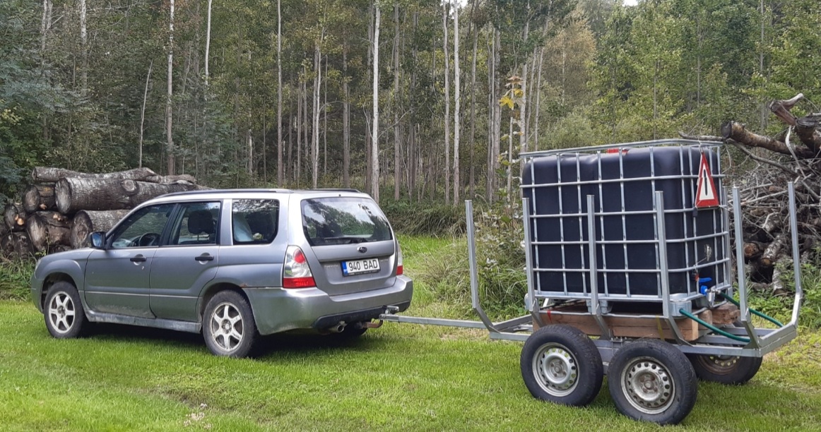

Aprilli viimaseks päevaks sai Nr. 6 ka valmis. Täpselt plaanitud ajaks, mis on imeks pandav, sest tavaliselt
mu projektid võtavad aastaid aega ja ei taha kuidagi valmida.
Kärule paigaldasin haavaplangust põhja, et siledam pind all oleks, kui haaratsiga koormat kujundan.
Selline ta siis sai. aga nüüd mulle aitab kärudest, järgnevatel aastatel tuleb seda käruparki vähendama hakata.
Head volberdamist ja kena kevadet kõigile!

See on ka muidugi tore, et käru veetakse Subaruga ja veel I põlvkonna Legacyga Smile
See vana 1990 a Legacy on mul tõstetud kõrgemaks ja veits suuremate ratastega, kui originaal.
Sellist kõrgendatud katusega varianti pole ise enam liikluses trehvanud.
Tartu Subaru spets. arvas, et täna on minu kõrgendatud katusega Legacy ainuke selline, mis veel liikluses osaleb
