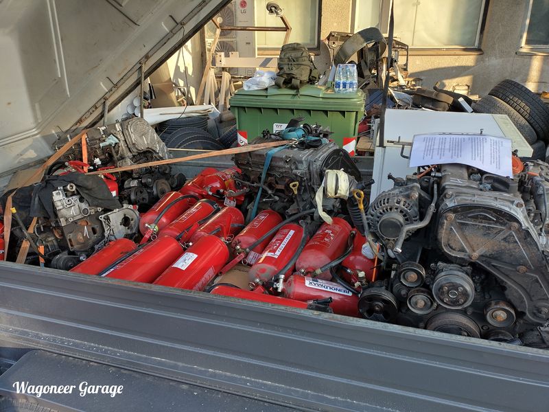

Mõned autod ja paar käru koos tulekustutite ja väikeste labidate ning Põhjatallinna osakonna sorento mootorite kogumiga ja terve käru täis köögitehnikat Harkivi kadettide koolile (mida uuesti üles ehitatakse) sai ära viidud. Lisaks palus ksf Telc ära viia ka mõned akupangad ja arvuti. MTÜ Südamega Ukrainale poolt läksid Harkivisse ka suvised vormiriided ja tahvelarvutid.

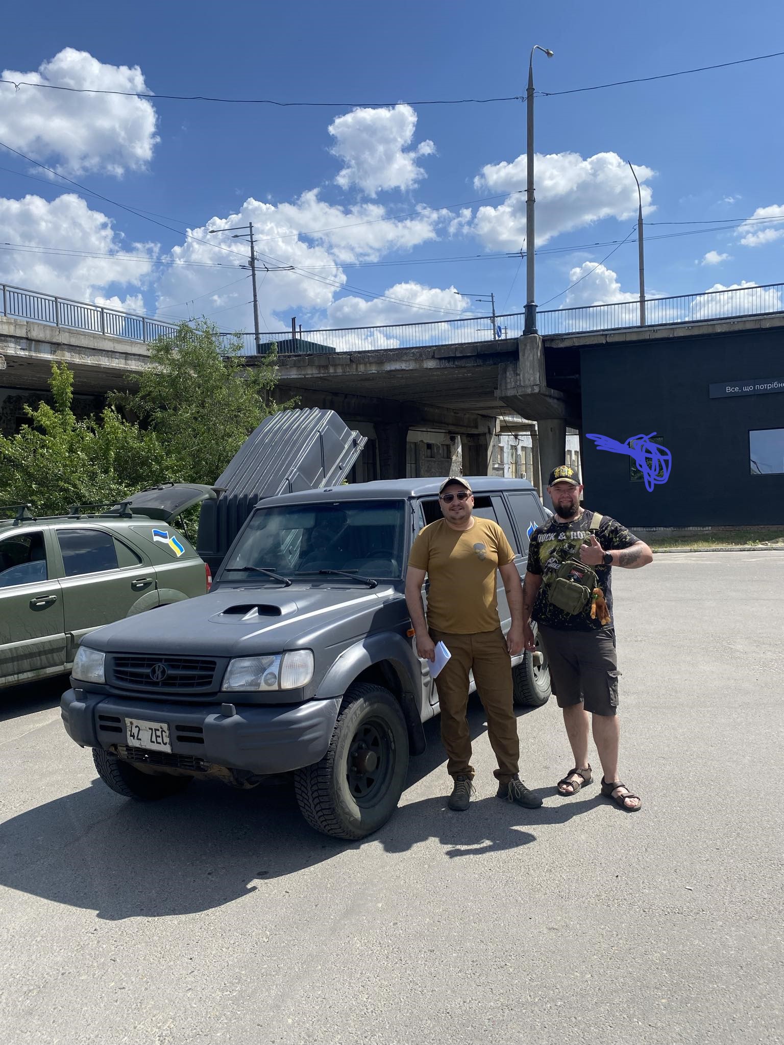

Galloper läks vabatahtlikele rindemeedikutele
Terraano läks 111 Brigaadi 110 pataljoni käsutusse (Eesti sõdurpoisile)
Sorento läks 92 Brigaadi käsutusse
Kerghaagis läks 3 nda ründebrigaadi droonioperaatoritele
BE haagis läks Sergo(täitsa ka Eesti kodanik) kasutusse ja hakkab enda seljas kandma suurt generaatorit (stabilisatsiooni punktide elektrivarustus)
Lisaks sai T-bonele(ka täitsa kodumaised juured) viidud suur hulk tööriistu.
Tulekustutid said ka laiali jagatud. Väiksed labidad said samuti edastatud ning jõuavad neid vajavate sõduriteni. Nagu öeldi on hetkel kõige kuumem ja valusam kaevamise aeg seal.
Autod pidasid vaatamata kohati 32 kraadisele kuumale ja koledalt üle koormatud haagistele kenasti vastu. BE haagisel küll lahkusid kaks ventiili. Üks Leedus ja teine Poolas. Aga muid anomaaliaid ei olnud. Omale tuhka pähe raputades oleks võinud Sorentol kohe ka tagumised amordid ära vahetada kui juba esimesed vahetasin. Aga tundusid nagu korras. Noh ülekoormatud käru ja auto ning olematud teed said neist aga jagu. Tänaseks peaks olema uued amordid all ja auto ka üle antud. (pildid tulevad hiljem)

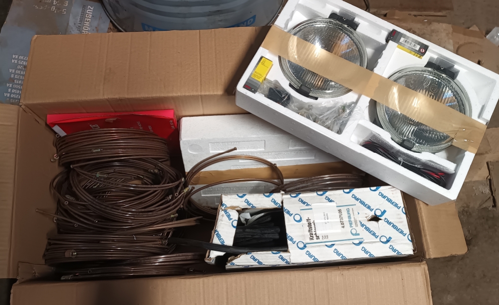

Ühe lahke foorumlase käest saime hunniku piduritorusid ja muid asjalikke abivahendeid ning komplekteerisime abipaki Ukraina mehaanikutele.

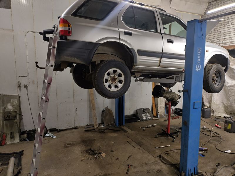

Järgmisena lähevad võimalikult kiiresti (oodatakse) tegemisse.
1. Frontera Soomest
Tehtavad tööd:
1.1 Käigukasti vahetus (hetkel pooleli)
1.2 Roolilati vahetus
1.3 Kütusepaagi kinnituste taastamine
1.4 Tagavedru ülemiste kandurite uuendamine (roostes ja kere küljest lahti)
1.5 Paar väikest auku ka raami tagaosas
1.6 Väljalase alla leiutada
1.7 Tagasilla ülemiste hoobadele uued kinnitused raami külge (vanad roostest auklikud)
1.8 Piduritele hooldus (esimesed jäävad peale ja tagumised on 0)
1.9 Tavapärane hooldus filtrite ja õli ning abirihmade näol
Arvele panek
2. Sorento Tartust (seekord automaat)
Tehtavad tööd:
2.1 Leida ülihalva käivitumise põhjus
2.2 Piduritorud (need juba tegin ära)
2.3 Pidurite hooldus (kässarit pole ja pidurid jäävad peale)
2.4 Stabika varda otsad nii ees kui ka taga
2.5 Esisillas mingi loks(ilmselt rooliotsad,aga vaja veel täpsustada)
2.6 Tavapärane hooldus filtrite ja õli ning abirihma näol

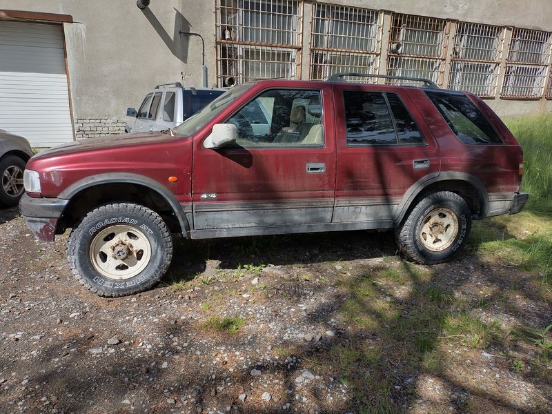

3. Punane Frontera
3.1 Kahest käigukastist ehitada üks ja alla kruvida
3.2 Esiistmed ära vahetada (sisse pandud mingid suvalised ja mitte reguleeritavad. Asemele lähevad Frontera enda istmed)
3.3 Tavapärane hooldus filtrite ja õli ning abirihma näol
PS! loodetavasti käivitub ja sõidab peale käigukasti installeerimist ja siis selguvad kõiksugu muud asjad nagu pidurid ja roolimajanduse loksud

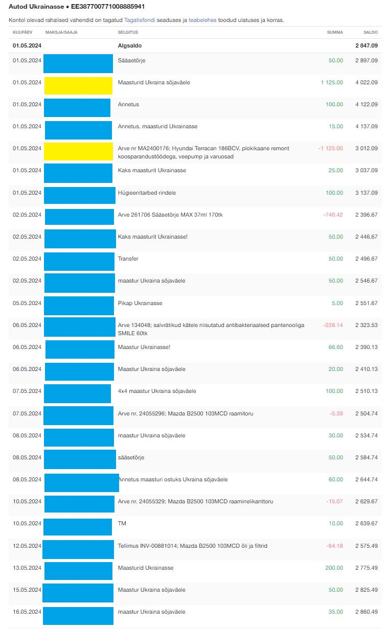

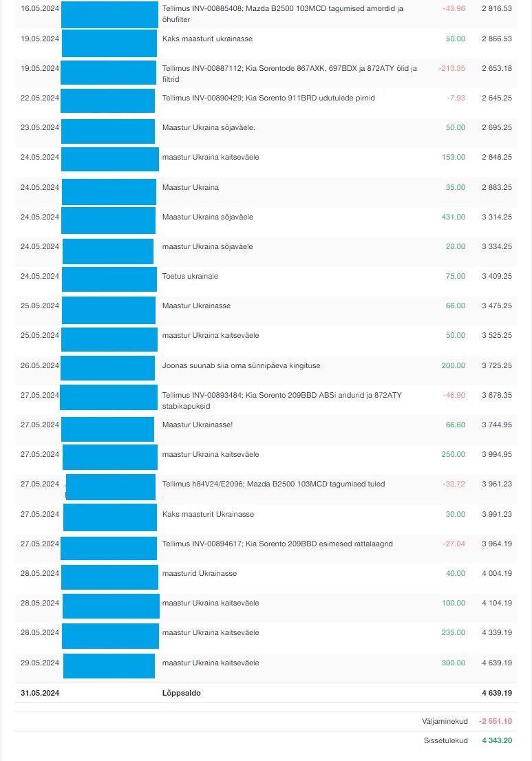

Kollasega on märgitud Terracani mootori remondiarve, mille meiega kaasas käinud Terracaniekipaaž kinni maksis.

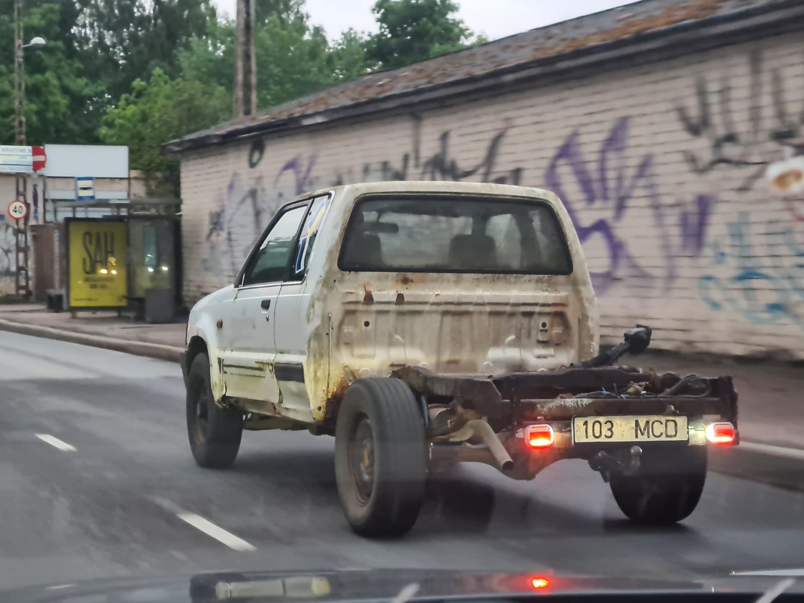

Eile õhtul võis linnavahel liiklemas märgata jälle luukeret.
Inimesed kõrvalautodest filmisid ja poisid kõnniteelt lehvitasid. Aga mootor on nüüd korras ja käib nagu Antsu viiul. Pihustitorud olid vales järjekorras ja pumbas oli sõel valet pidi.
Sellega selle auto juures tööd muidugi veel tehtud ei ole aga mastaapsemad ehk küll.
