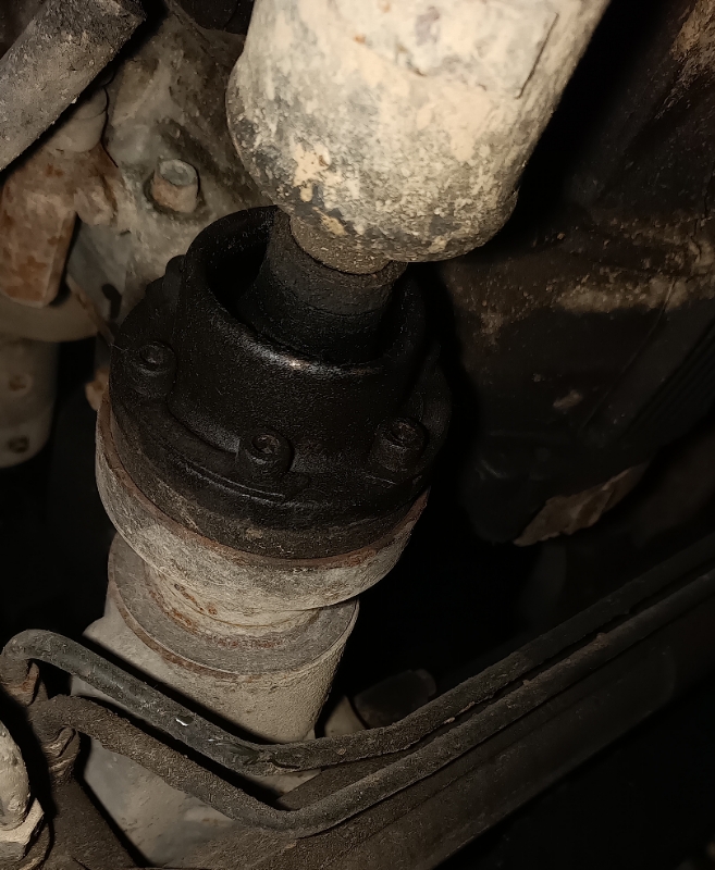

(21-06-2024, 21:37 PM)wagoneer Kirjutas:  Ok. Hea teada,et atm ja manuaal kastil sama pikkusega Sorontidel. Fronteral on atm kasti oma 20+ cm pikem kui manuaalil.
Uurisin ka risti hindasid ning vin-i järgi pakuti ka hinnaks 40+.  Selles valguses see 145.- rutsi kardaan ei tundugi palju.
Homme teen haigest huvist paksemast materjalist kinni hoidmiseks kronsa ja annan natuke kuuma ka. Tõmbejõudu peaks olema saadaval 80T kui aparaadile eluvaimu sisse saame  Big Grin Cool

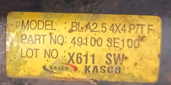

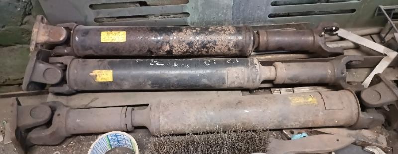

2004a. Manuaalil ja automaadil esikardaani pikkus 68cm.
2005a. Automaadil 69cm. kardaani polnud all, mõõtsin flantside vahe.
2006a. Manuaalil esiotsas püsikas, pikkus 65cm.
Rohkem õuelt isendeid hetkel ei leidnud, mille põhjal statistikat teha aga laual 3 tõenäoliselt aftermarket kardaani, samuti pikkustega vahemikus 65-68cm. Ma ütleks, et kõik on sama asi v.a. püsikaga variant.
Kõigil peal selline  silt
Vin koodi järgi risti ostes peadki kindel olema, et all on originaalkardaan. Mõõtude järgi on kindlam osta.
Mul neid 40- euroseid riste 2tk reservis- kui vaja anna teada.
Welte WD21915 karbil olevate mõõtudega 28,00x48,4/51,8 IN EDS,
Risti pealt mõõtes peaks kahvli augu diameeter olema 28mm ja kahvli vahe 52,5 , et stopperseibid ilusti ära mahuksid.
Tänud info eest. Ma hetkel läksin uue kardaani teed. Suurt aparaati ei saanud käima kuna oleks pidanud vast tunnile+ juhtmestikuga tegelema ja siis leidma 60L hüdraulikaõli mis masinast kadunud oli(seda pole reaalselt 6+a kasutatud ja läheb varsti kuusakoskisse).  Big Grin Ehk seekord sai majanduslik mõtlemine hasardist jagu õnneks   Saabki tegeleda järgmiste probleemide lahendamisega.

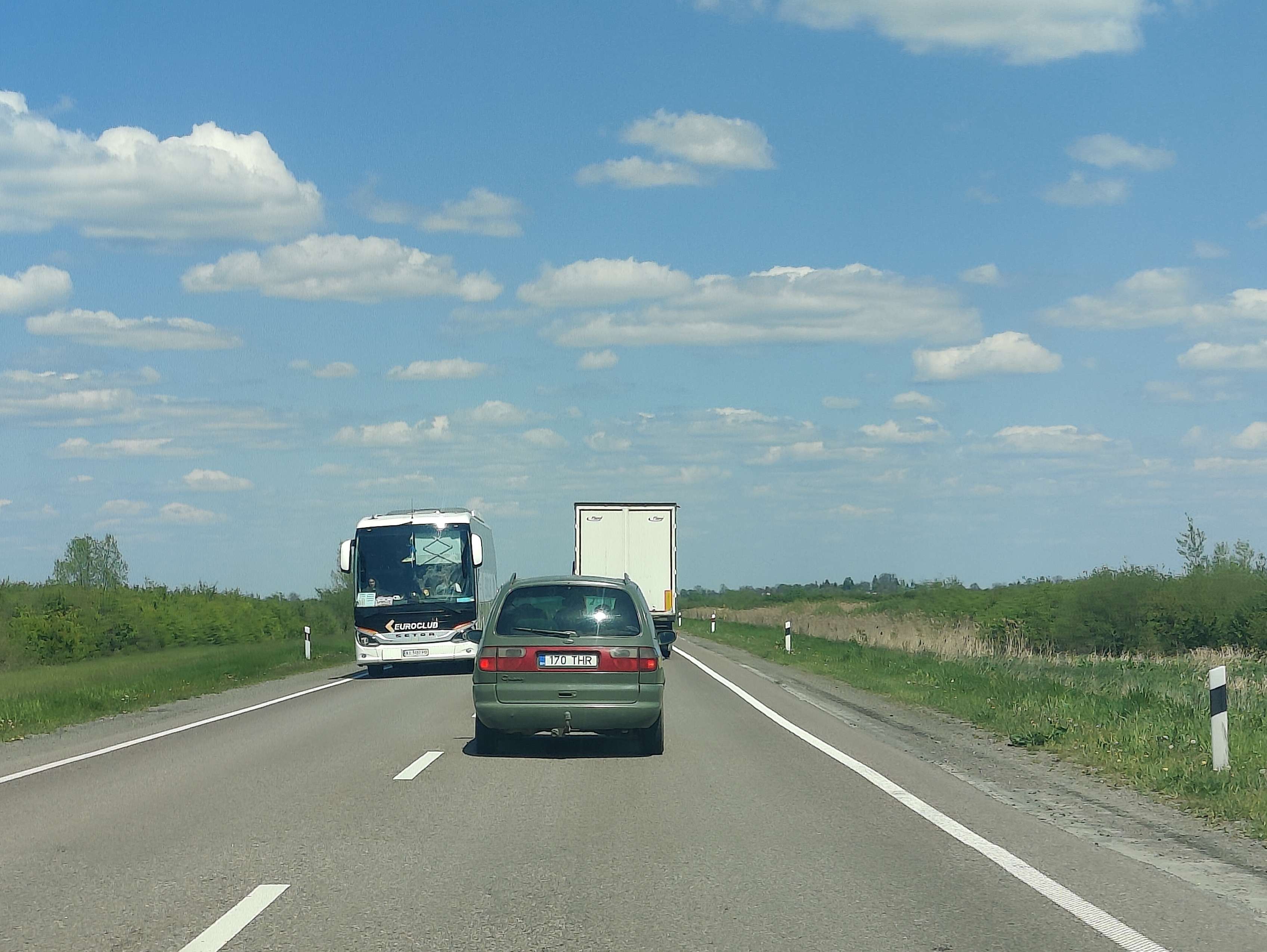

Isiklikut Sharalaxambra kasutuskogemus puudub. Berlinxist ja Partnerist tean, et kannatavad kuritarvitamist suhteliselt hästi ja ka lumes ja kergemal maastikul ei jää veel hätta seal, kus sõiduauto juba loobub.
Lisan ka "märgatud Ukrainas" pildikese, tehtud mais 2023.
Auto ei ole meie viidud, jäi lihtsalt Lvivi ja Kiievi vahel silma.

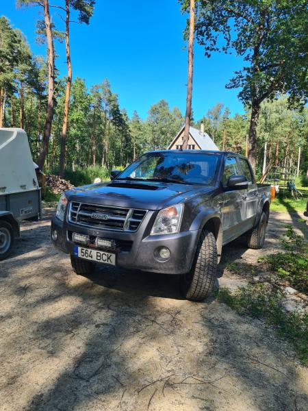

Vahepeal pakuti veel ühte Isuzu D-Maxi hinnaga 4000.- €
Vaatasin auto üle. Välimuse poolest tööauto aga tehniliselt korras ja hooldused 2000km tagasi tehtud. Ainult üks velg oleks vaja kuskilt leida. Kui kellelgi on pakkuda siis andke palun teada! Varuosakeskuse päring andis 0 tulemust.
Auto eest maksid ukrainlased. Aga raha Eestisse saamine on täielik keemia. Kasutasin lolli peaga PayPali ja nende ülekande ja konverteerimistasude tulemusena pidin omast taskust 122.- € ikka juurde panema.

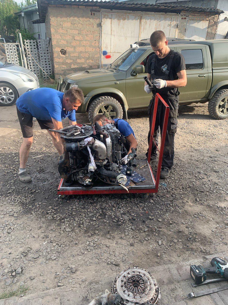

Paar pilti viimase abipaki kättesaamisest Ukrainas. Mõni nädal tagasi panime kokku remontkomplekti meile annetatud asjalikest abivahenditest nagu piduritorud, kütusevoolik, auto prozhektorid jms. Pakk toimetati Ukraina ja siis jäi see kohaliku abiorganisatsiooni seisma mõneks ajaks, ilmselt lihtsalt unustati. Võibolla oli asi ka eestikeelses ladina tähtedega kirjutatud pühenduses. Järelepärimise peale kaevati see igatahes välja ning anti üle. Mehaanikud igati rõõmsad.
Lisaks anti koos  fotosüüdistusega teada, et meie saadetud doonor-sorondi südant valmistatakse ette siirdamiseks.
