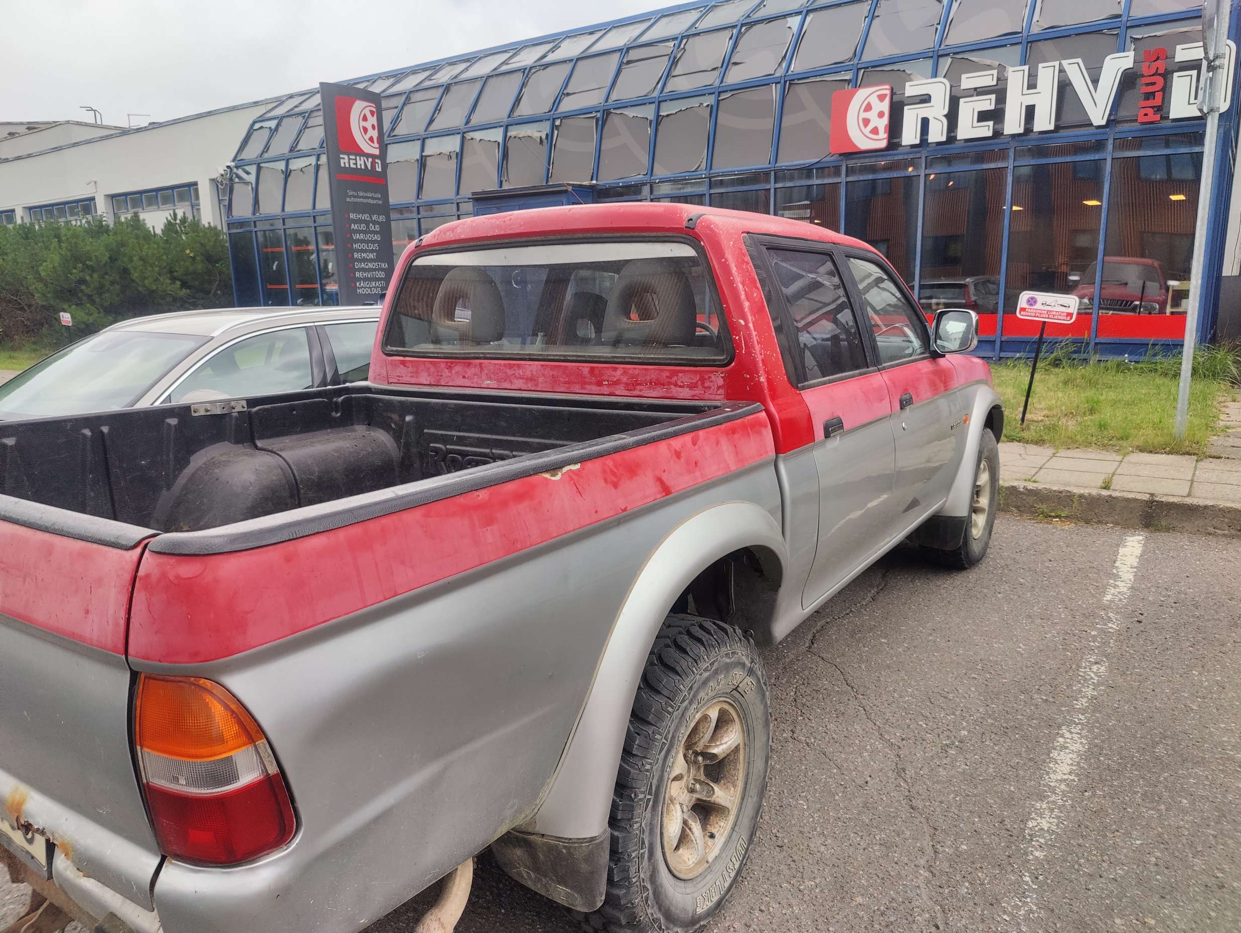

Edukast tööpäevast härga täis, läksin veel samal õhtul ülevaatuspunkti linki katsuma. Paraku edutult. Ülevaatusonu nentis üsna kurjalt, et autol pole enam VIN-koodi tagumisel raamiotsal.
See võttis veidi tõsiseks. Ise ju ostsin ja jätsin vaatamata...
Juba mõtlesin, kuidas ma garaažikontole 1700€ pean hüvitama ja saan endale metsamasina, mida mul üldse vaja ei ole.
Samas lähedal parklas uurisin internetist täpsemalt järele, kus see number peab olema ja oh seda õnne kui vajalik joru telefoni lambi all näha oligi.
Täna lasin raami kapronharjaga üle ja viisin leiu ülevaatajale näha. Tulemus - auto ongi tänavalegaalne.
Tõrvatilk meepotti - sillastend andis auto tagasi, sest rooliotsi ei saanud lahti.
