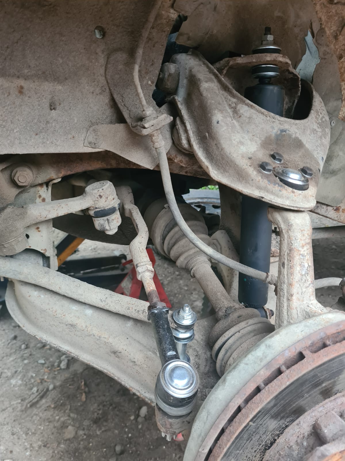

Hr A on viimased päevad tööd teinud Passati kallal. Pidurid on korda saanud - vahetatud torud, klotsid, sadulates remondikomplektid, vahetatud esimesed vedrud, remonditud esimene juhiakna tõstuk. Lisaks õlid, filtrid ja igasugused muud pisiasjad
Kuna mu enda sõidetav Sorento paistab korras olevat siis olen sellel nädalal teistel nõu ja jõuga abiks olnud. Esmaspäeval hakkasin siiski Mazda kastikal esisillas amorte ja šarniire vahetama. Peale lahti võtmist selgus kõigi remondimeeste lemmik - uute ülemiste šarniiride augud ei sobinud. Ladusin kokku tagasi ja tellisin uued. Eile panin teisena tellitud pulikad külge.

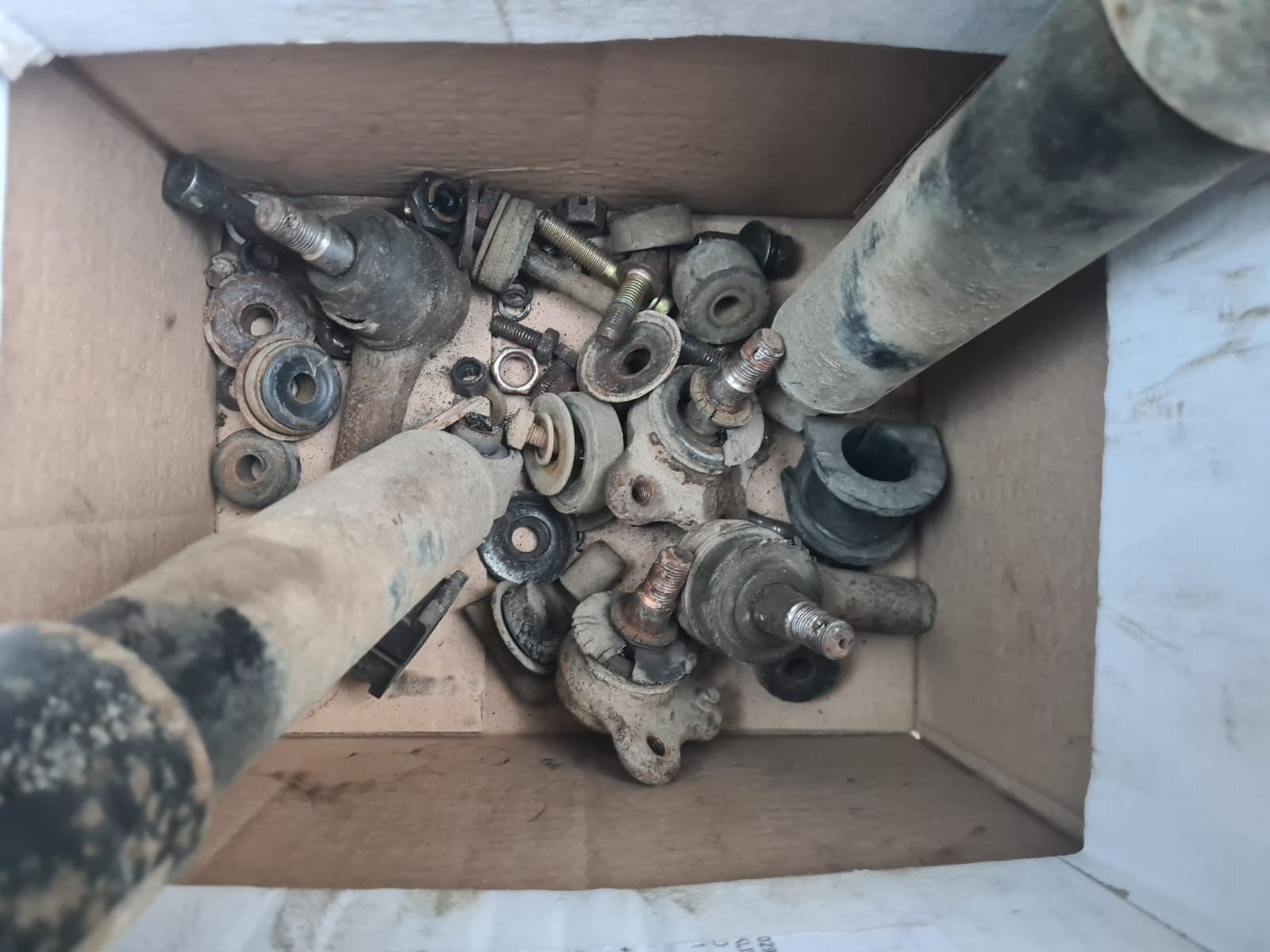

Esisillast ära tulnud jupid:
See ei ole kahjuks kõik, sest avastasin, et ülemiste õõtsade tagumised puksid on ka logedad, vahetamist vajavad mõlemal pool veovõlli kaitsekummid ja laagreid tuleb tihedamaks keerata. Samas ei osanud ma esimesi rumme laiali lammutada. Aga pole hullu. Millalgi saabub Ukrainast tagasi Isandpauk ja ta on manuaalsete rummulukkude ja kõige seal taga peituva ekspert. Imelik muidugi, et seda tüüpi rummudest Youtubis ühtegi videot ei leidu.
Vahepeal kui uued liigendid ei olnud veel kohale jõudnud üleeile mõtlesin, et uurin, mis Vormsi Sorentol ees kigiseb. Panin käima ja tühjaks jooksis hoopis jahutusvedeliku paisupaak. Leidsin uue, mille paigaldamiseks tuli eemaldada mittetöötav Webasto. See aga tähendas jahutusvoolikute ümber vedamist. Kokku võttes täiesti tühja koha pealt terve õhtu nokkimist.

(19-07-2024, 18:56 PM)41Degree Kirjutas:  Ilmselt üks küss ongi nüüd see, kas eelnev info "kõik veod toimivad nagu peavad" on päriselt lõpuni õige ehk kas tegelikkuses lahutatakse esisild ära või mitte. Kui see päriselt nii on, siis ütleks ilma konkreetse masina anatoomiat teadmata, et tegemist on vigase anduri või elektriahelaga, mis näitab, et esisilla muhv pole liikunud, kuigi tegelikult on. Arvestades interneeduses olevaid videosid, M.R kommentaare ning enda kogemusi vanade rontidega kipuks selle anduri vea jätma teiseks, esimene pakkumine on see, et tegelikult ikkagi ei lülitata esisilda tagant ära. Kontrolli rataste tõstmise teel, mis seis päriselt on, siis saab osa süüdlasi juba maha kriipsutada.
Oma kogemuse najal olen sama meelt ... lisaks võimalus, et silla veovõll on kastis lahutatud aga rattad veavad kogu kupatust ringi, st poolteljed on lahutamata. See rataste keerutamisega ei selgu.
Ikka kas lülitusmehhhanism (actuator) ise või solenoid, anduri/juhtmestiku viga on vähetõenäoline.

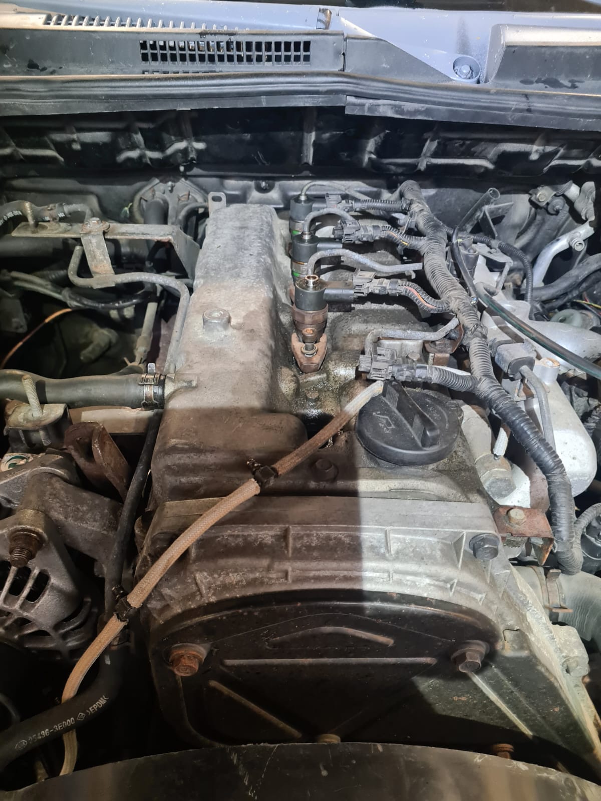

Mootori tuli välja jah nagu lupsti (lupsti = kahe mehega 5 tundi tööd). Võtsime see kord pealt üsna lagedaks ka ja keerasime kasti ülemised poldid ülevalt lahti. Tavaliselt oleme keeranud kasti tagant pika vardaga. Enne lammutust käisin veel kohalikust töökojast läbi ja lasin kliimast külmaine välja tõmmata.

Siis panime pimedaks ka EGRi toru ja sellega kadus teine pool suitsu ära. Kokku läks 2,5h. Tundub, et varsti võin autoremonditöökotta tööle minna. Remondiksin ainult Sorentosid Smile
