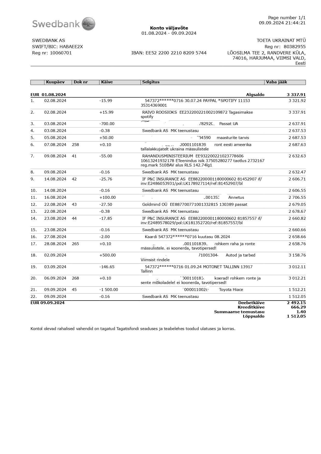

Lisan ka Viimsi kontori pangaväljavõtte.
700 oli siis meedikutele passat mille just ära viisime ja eile sai soetatud vana hea Hiace buss 4wd versioonis. Suur tänu ksf-ile kes hinnas ja tingimustes vastu tuli ning ka registreerimise lõivu enda kanda võttis.

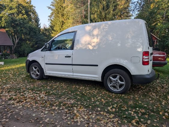

Eelmisel nädalal jõudis hr T kaasabil Tartu kandist kohale ukraina sõjaväele annetatud VW Caddy.
Auto on hooldatud ja igati korralik. Samuti ei puudu tal paar väiksemat ja üks suurem häda, milleks on 7 käigulise DSG kasti siduri plokeerumine. Praegu sõidab aga enne kasutusele võttu tuleb vahetada. Selle vahetamiseks on vajalik spets rakis ja mingid eriteadmised. Nii et kui kellelgi on ideid selle siduri vahetamiseks siis andke julgelt teada. Auto on hetkel veidi ootel, sest septembri jooksul käivad tööd Telci masinapargiga. Eile keevitas ta Folk Sorentol ühe raamipoole lõpuni. Õhtul tegime vahetuse ja võtsime ksf Rene01-ga maha paagi ja Rene01 jäi teist poolt keevitama.

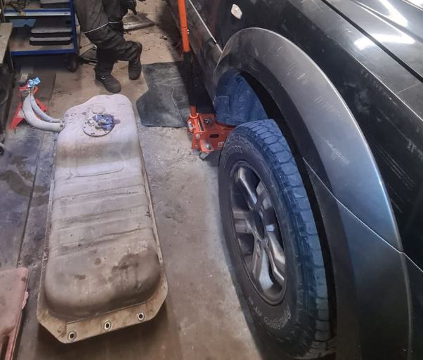

Eile sai käidud siis Tartu kandis shoppamas. Nagu mainitud,siis õnnestus saada 4wd Hiace (1500.-). Natuke nagu ikka keevitamist ja kütusepaak vahetada ning pidurid üle vaadata. Aga muidu nagu Hiace ikka. Keera võtit ja sõida. Korralik kütusepaak tuleb ka kaasa. Lisaks on all uue väärsed c talvekad ja sobilikult ka ilma naelteta. Kuna olen mõningaid sarnaseid isendeid ka vaatamas käinud,siis on see ikka päris heas korras võrreldes liigikaaslastega üldiselt.

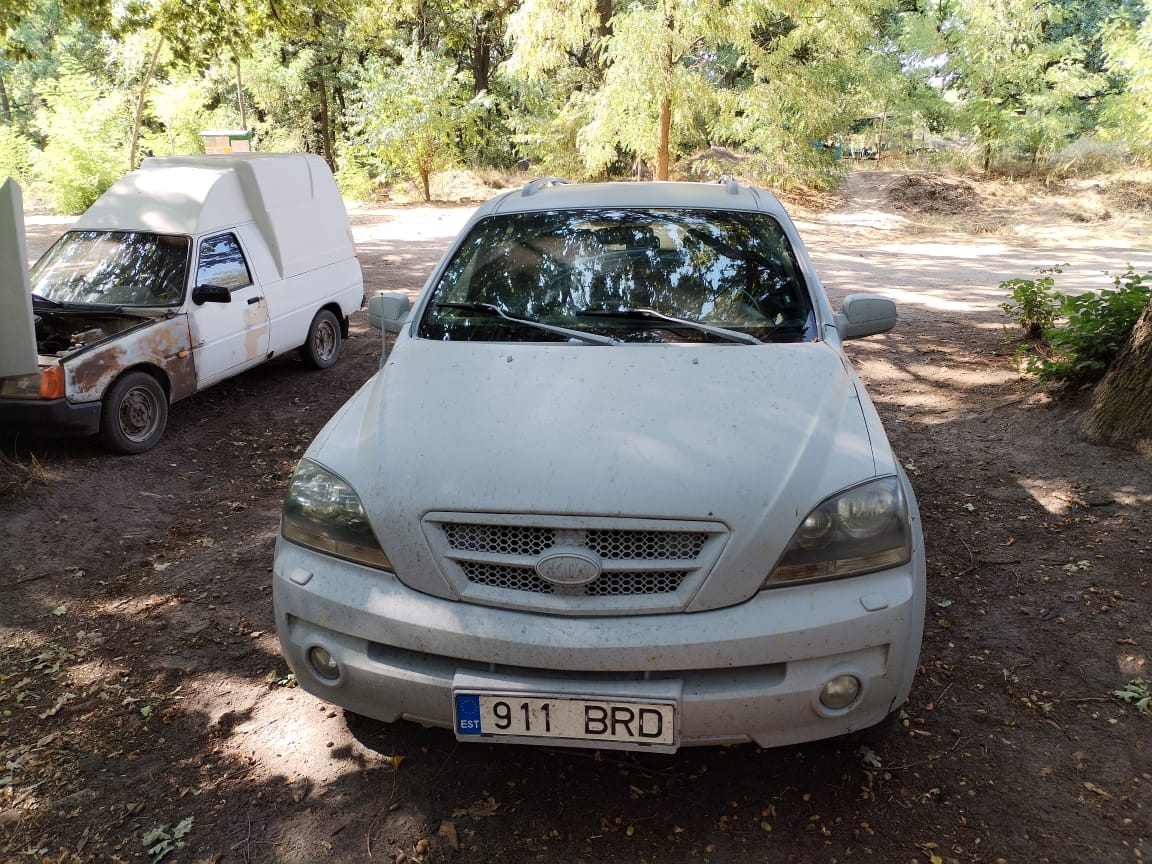

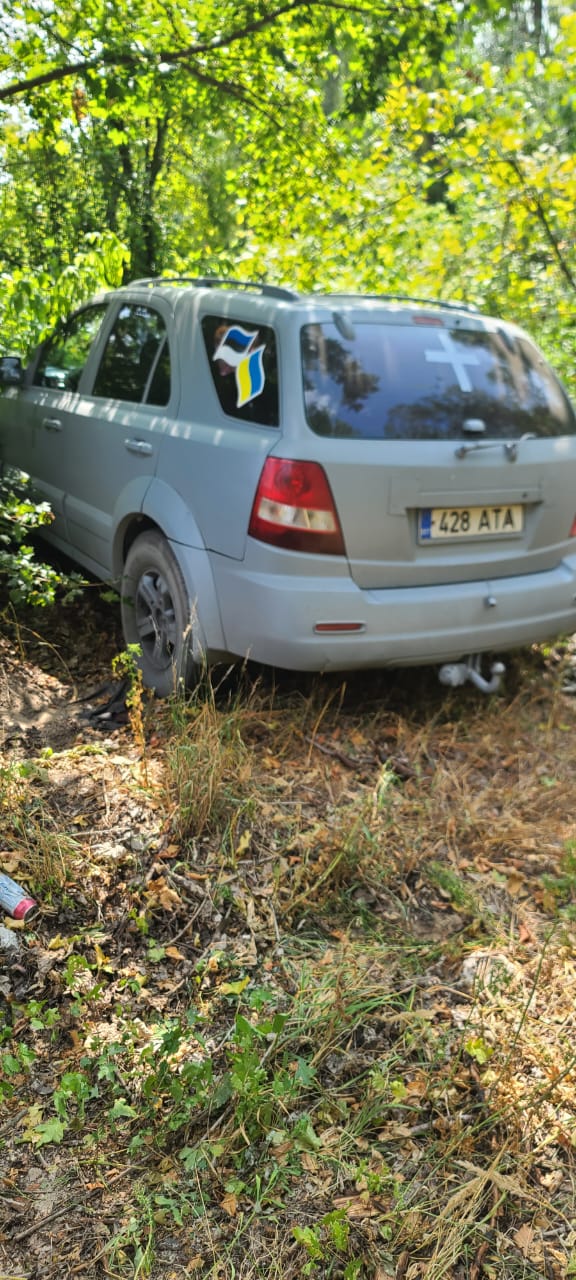

Kogu juuli lõpus viidud autopark on tänaseks jõudnud kenasti rindele ja tegutseb.

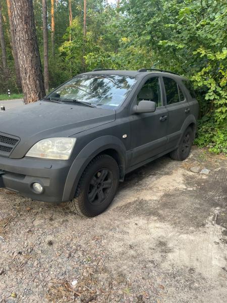

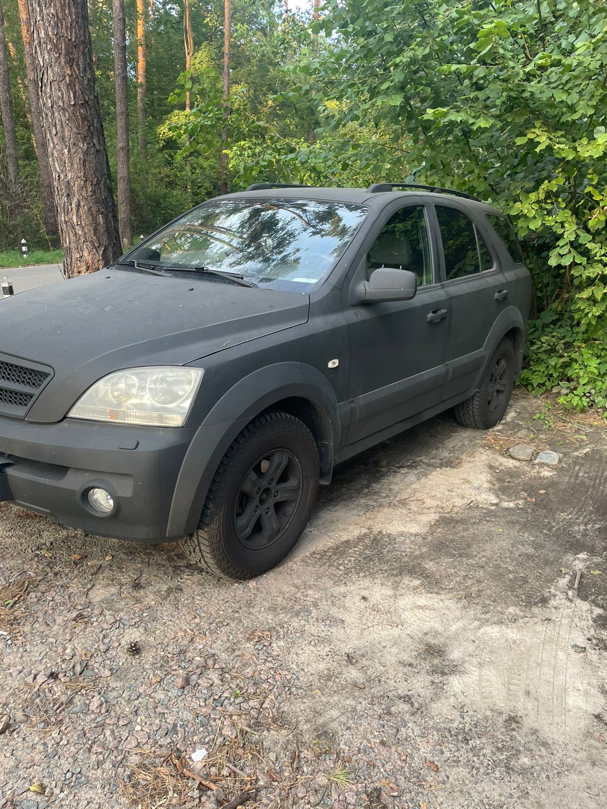

Mändjala Sorentod 1 ja 2 63 brigaadis:

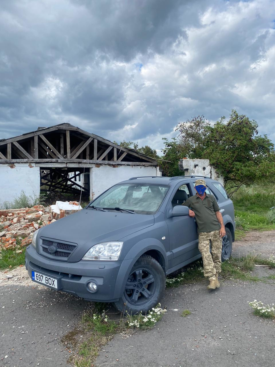

Paide Sorento on 14 brigaadis:
Isuzu 32 brigaadis:

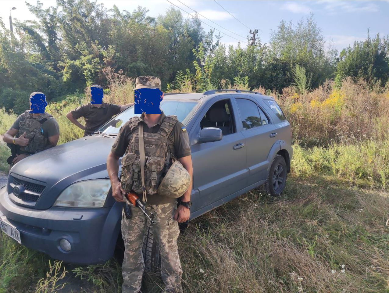

Kadrina Sorento on luureteenistuses:

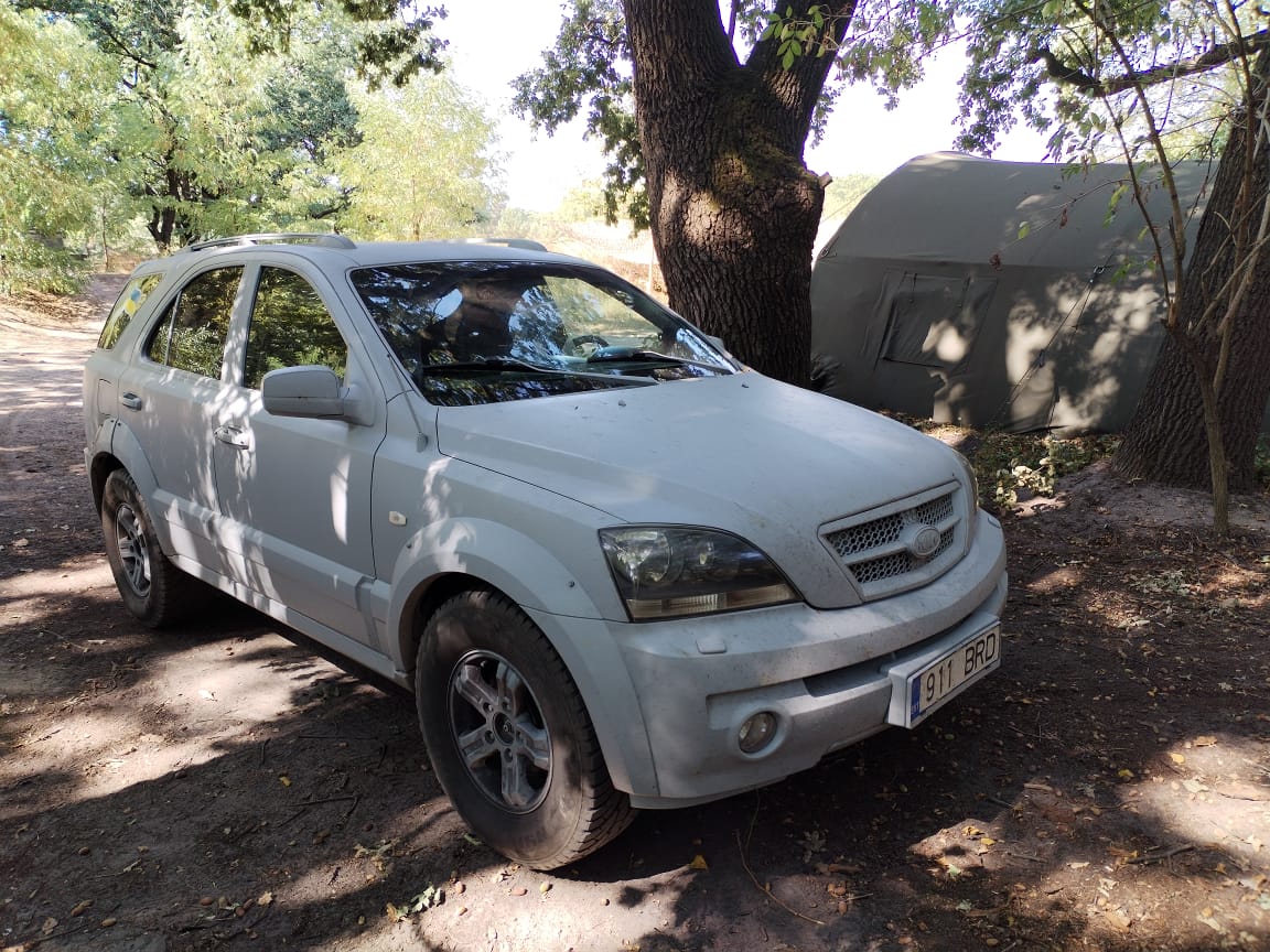

Samade luurajate droonirühma käes on endiselt töökorras ka eelmise reisiga viidud Kristiine Sorento

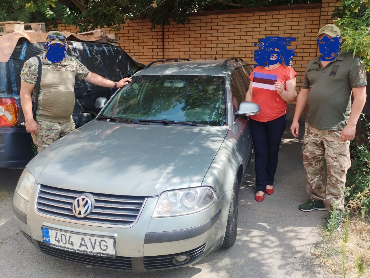

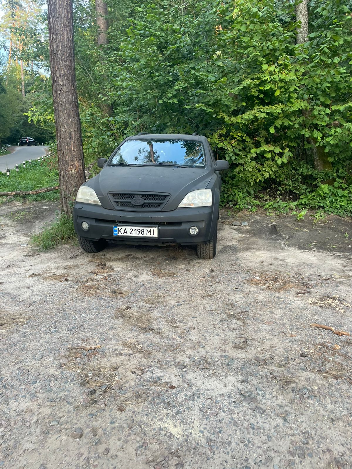

Passat on 129 brigaadis (pilt üle andmisest)
 Sorento Nublu 56 brigaadis (Pilt üle andmisest. Sellest punktist Zaporižžjas tsivilistid kaugemale ei pääse.)

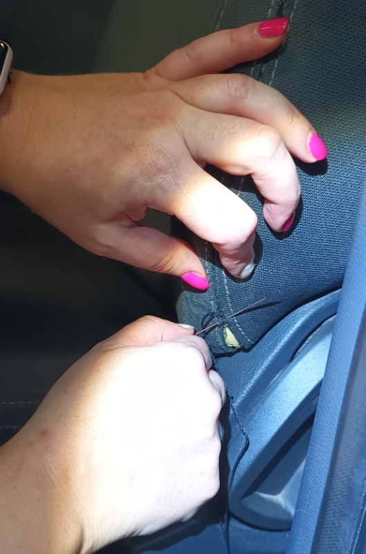

Peale räpasemate tööde tegemist pesin käed, lakkisin küüned ja õmblesin kokku juhi istme.

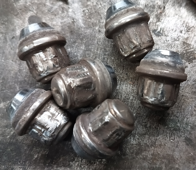

Siis vahelduseks tahtsin kontrollida, mis toimub rataste taga asuvates pidurites... No ... piiks!!!
Rattamutrid on sellised, et nr. 19 hästi otsa ei mahu. Suure haamriga ehk takka andes. Nr. 21 jälle käib ringi.
Üle kahe aasta oleme remontinud igast ..... Ja nüüd ei saa rattaid alt .. Uskumatu eks?!.

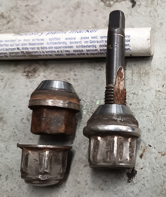

Suure surmaga sain kahest esimesest eile vaid ühe ratta alt. Muide, isegi originaal- rattavõti ei sobinud. Täna käisin depos ja tõin paar 20mm padrunit ja saigi mutrid küljest. Ksf. Linnukese vihje peale avasin käial nimega P***e selle Pandora laeka, sest seal laekas pidi olema normaalselt keeratav mutter. Sealt tuli välja nr. 18, mis on tõenäoliselt Ukrainas sama levinud nagu nr. 20, kui sa just Prantsuse autot ei remondi.
Kuna sellist ebastandardset mõõtu me sõtta ei saada, siis tuleb minna poodi ja hankida jooks mutreid, mis alluvad tavapärastele mõõtudele. Keere õnneks meeter, 12x1,5:
Ühe ratta küljest võetud mutrid peale lahtikeeramisega seotud manipulatsioone:

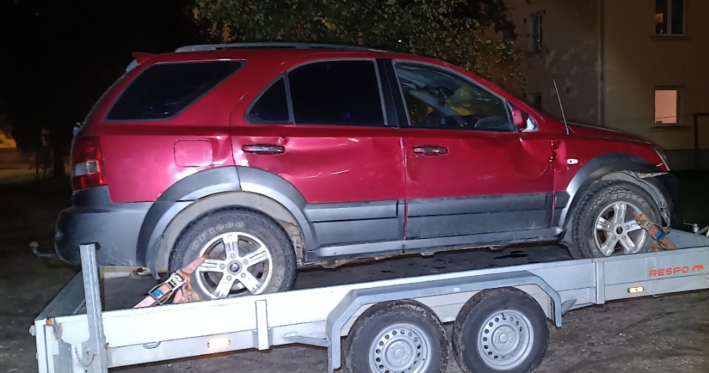

Õhtu lõpetuseks veeres hoovile südamedoonor, Soront "Naftaveduk", mis sai oma nime selle järgi, et peale avariid pea alaspidi olles jooksis omajagu diislit salongi.
Masin sõitis ise treilerile ja masina mootor on plaanis juba mõne nädala pärast saata Ukraina suunas, meie saadetud Soront Hobutalu taaselustamiseks.
Tänase õhtu saldo meie kontol on 347,17EUR. Töö käib, raha kulub varuosadele, rehvidele ja doonoritele. Teie toetus on väga oluline, et saaksime järgmise plaanitud reisiga autod ja abikoormad Ukrainasse.
(15-09-2024, 20:23 PM)isandpauk Kirjutas:   No ... piiks!!!
 Ma pole küll suurem asi asjatundja, aga need mutrid on kangesti seda nägu, et sinna otsa võiks sobida E-Torx padrun. Aga võibolla ma eksin.
(16-09-2024, 06:25 AM)tcumen Kirjutas:
Mercedesel igatahes ei istunud ei E-torx ega "Quattro"-universaalpadrun otsa. Tuli osta spetspadrun nende poltide jaoks.
RVkattega poltidele mõeldud "flower power" padrun:
https://www.forcetools-kepmar.eu/en/p/wt...d-kia-21mm .
Asendamine tavalistega on igal juhul hea mõte.
Ma olen aastate jooksul neid selliseid plekkmütsiga kaetud rattamutreid kohanud ja ei ole siiani aru saanud mis krdi pärast see vajalik on?
Ameeriklastele on need juba ikka ammu väga meeldinud. Ühel SantaFel olid ka sellised paigaldatud. No nuta või naera aga ei saa teel olles ratast alt. Toona päästis rehvivaht päeva ja töökojas viskasin need plekkmütsiga asjad minema ja soetasin normaalsed.
Mu oma puiduvagunil on ka sellised. Võti 18mm aga kui plekid ära kangutada siis 16mm. Vahest tõesti ei saa aru mida insenerid söövad,et nii head mõtted tulevad neil. Mul vähemalt klassikalise välimusega poldipea,ehk saab tavaliste padrunitega keerata.

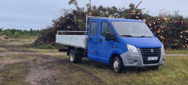

Nädalavahetusel annetas Peeter Oopkaup Saaremaalt ukraina sõjaväele Gaz Gazelle Next väikeveoka
Minu esimene kogemus oli seda tüüpi autoga. Tallinna sõita oli üllatavalt OK. Päris suur on ikka. Parkisin oma sõiduauto kohale ja mõlemast otsast jäi pool meetrit üle.
Ukrainlased kutsid, et varuosasid on sellele kole raske leida. Olen samas videotest vaadanud, et Kurski kandist peaks saama küll.

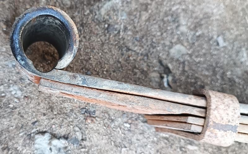

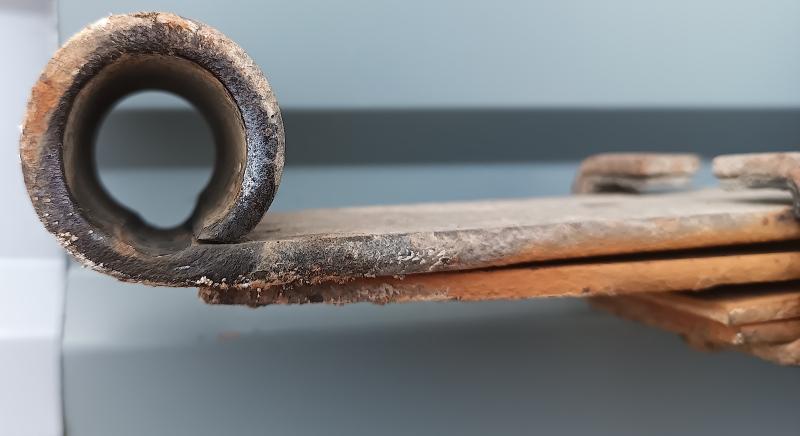

Eile sai El'Kakssada ksf. Linnukese juhtimisel alla ka teise vedrupaki. Piltidel on näha põhjus.
Lisaks tuli Rangeril alt varuratas ja katkine tõstuk ning masin sai alla uue ringi rattamutreid.

(17-09-2024, 10:02 AM)isandpauk Kirjutas:  Eile sai El'Kakssada ksf. Linnukese juhtimisel alla ka teise vedrupaki. Piltidel on näha põhjus.
Õhtu lõpuks otsisin koos ksf. Rene01-ga taga El'kahesaja esisilla lülituse vaakumit. Kui selle lõpuks üles leidsime, siis ei olnud seda piisavalt. Tööd jätkuvad....
Pakun,et keegi on seal enne kunagi puksi vahetanud ja kasutanud läbipuurimise meetodit pressimise asemel. Just imetlesime siin tööl samalaadse soonega tagaõõtsa e28 alt. I
Välistatud.Seal oli ainult  kummipuks , mida polnud keegi vahetanud iidamast aadamast. Üllatavalt oli polt enam vähem ,mitte kulunud " väntvõlliks "Vedrulehe silmas originaalis ainult kummipuks .
