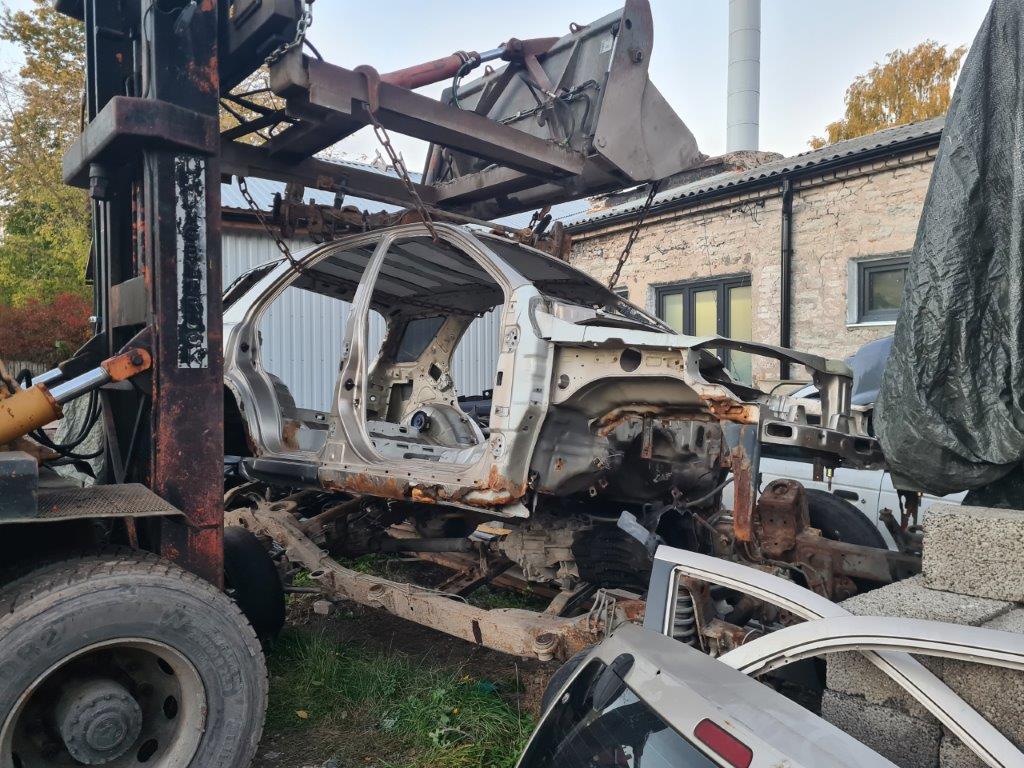

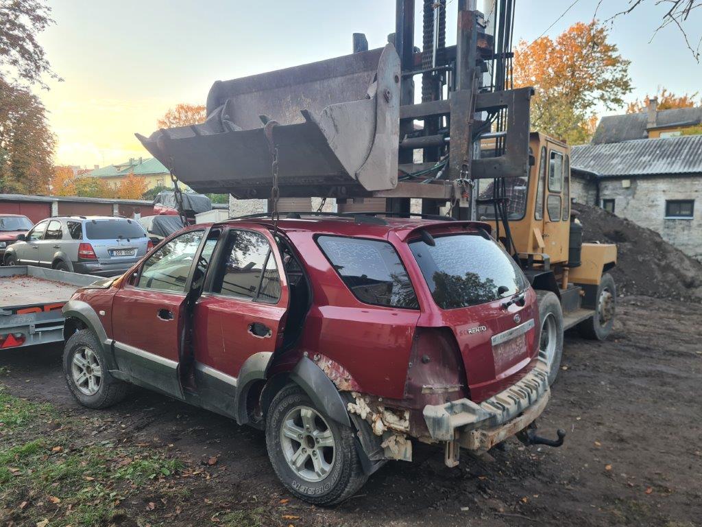

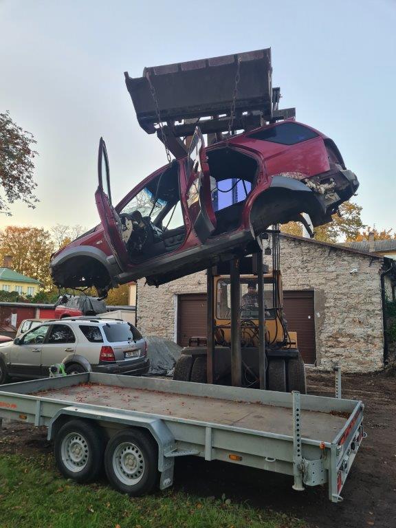

Punane soront oli üle kuudi käinud, mootor on juba ammu Ukrainas. Olulised jupid on maha keeratud, kere läks täna koski. Raam-sillad-kastid jäävad alles.
Teise paberiteta sorondi kere, mille värv on pigem midagi kuldse metalliku taolist, utiliseerime juppidena koski ja jõelähtme kaudu.
Mõlemad raamid on väikese putitamisega kasutatavad. Ise me nendega midagi tarka ei tee ja hoiame rohkem varuosadeks. Nii et kui kellelgi on vaja siis võime vabalt mõõkade vastu vahetada.
Kere on 104.- € eest ära antud.

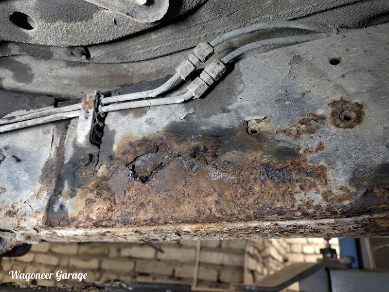

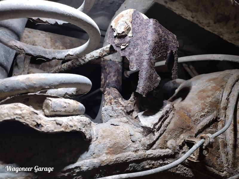

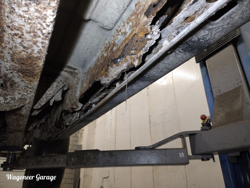

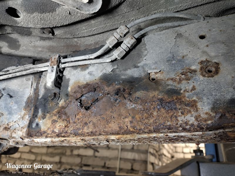

DasLehmakest siis sai tegema hakatud. Nagu ikka,siis lootus on lollide lohutus. Kiire paar lappi mõte jäi märjaks unistuseks ning nädalavahetus möödus garaazis auto all lõigates ja keevitades. Mõned lapid veel tagasilla parempoolsele kinnitustele ja ei pea põdema enam. Ehk siis tagatiiva ääred ja karpide otsad. Tagasilla ülemite õõtsade kinnitused ja tagasilla diagonaal? varda kerepoolne kinnius, Kundepoolne esiuks ka auklikuks roostetanud. Õnneks doonorilt korralik olemas. Kuna kütusenäidik ei toiminud, pidin paagi alt ära võtma. See oli aga sinna püsivalt kinni keevitatud kuna kinnitused olid mädad olnud. Doonorilt sai teine paak ja näidik. Lisaks sai ära vahetatud doonorilt ka tankimise torustik.
Tagastange tala oli ka oksiidiks muutunud. Ehk sinna peab ka mingi uue tala leiutama,et plastik peal püsiks. Esialgse prognoosi järgi on keevitamist vast sellised 2 pikemat päeva veel ja siis peenemat näputööd veel lisaks pidurite näol. Siis ülevaatus ja värv. Hoolduse tegin juba kunagi varem ära.

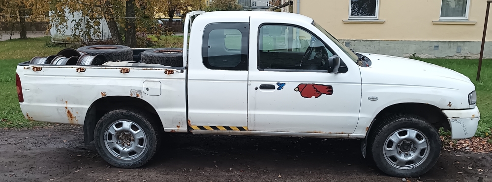

Põhja-Tallinn raporteerib, et meie hoovile on jõudnud järjekordne pikap - Mazda B2500, mis maksis 1500EUR.
Masinal on vaja tegeleda kütusepaagi anduriga, teine paak on kaasas, sealt ümber tõsta.
Siis on vaja leida üles ABS tule põlemise põhjus aga enne seda on vaja leida üles OBD pesa, mis on kadunud nagu "tina tuhka".
Peale seda muidugi tarvis plekke plaasterdada, katlas õli vahetada jne.
Tööd on omajagu, kuid hind on ok ja mis peamine - masin ei ole motivatsiooni tappev lootusetu juhtum.

DasLehmakese keevitusmaraton sai suht lõpusirgele. Kui algul plaanisin roosteauguga esiukse ära vahetada,siis kiire exel peas liitis ja lahutas ning teatas,et kiirem on lapp peale panna kui hakata uksi vahetama ja siis kogu ukse sees sisalduvat ühest teise tõstma jne. Aga no krt lihtsalt ei jõudnud enam. Ülevaatuse jaoks lasin veel hõbedase värviga hallid kohad üle. Tagatiibadele kruvidega laiendid ka peale panna.  Katuseraamilt arutasin maha ka mitte töötavad led tuled ja juhtmed.Aga PunaneBull sai ka otsa ning tõmbasin tänasele joone alla.
Lähipäevil loodetavasti jõuavad kohale ka tagaamordid ja piduriklotsid igasse nurka. Need alla ja siis natuke elektri kallal nokitseda ning võiks ülevaatusele veereda. Tunneli lõpus juba särab pilvede varjus.

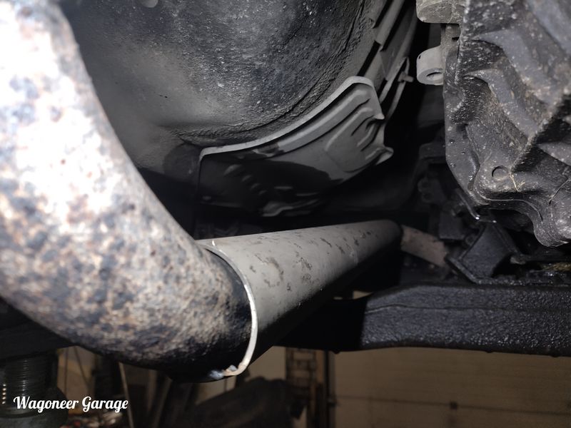

DasLehmakesel sai laiendid külge,ukse auk ka kadunud,uued tagaamordid ja kõikidesse nurkadesse uued piduriklotsid. Ja kuna algeline aju näitas õlisensori viga,siis vahetasin ära ka õli temp ja rõhu andurid. Kässari klotsid olid ilmselt suht värskelt juba vahetatud,nii,et neid ei näppinud rohkem. Katkine esituli sai ka doonorilt asenduse. Ja kui kõikide muude asjadega saab tegeleda peale tööpäeva,siis maailma nõmedaima tööga,ehk elektriga peab tegelema võimalikult värskena,et vihast autot lihtsalt põlema ei paneks. Sorry no ei ole minu tassike teed need juhtmed. Harutasin kõik mis ei olnud tehasest maha. Doonorilt jootsin külge ka õigema tulepistiku selle imeliku sinise jubeduse asemele.
Panin kõik kokku ja voilaa. Taga ei põle enam gabariit ja pidur ning ees pooltuled. Lõpuks leidsin keskonsooli juurest jämedast juhtmekimbust mõned katkenud juhtmed. Sealt oli mingit lisaühenduse teemat arendatud ja,eks kui ma üleliigseid juhtmeid sealt välja tirisin,siis ei pannud seda juhtmeporri seal tähele. Juhtmed uuesti kokku ja kõik põleb. Homme veel motonetist mingi universaalse numbritule vaatama ning ukseliistu tagasi teipima ning võibki ülevaatusele siirduda. Peale ülevaatust siis juba värvimine.
