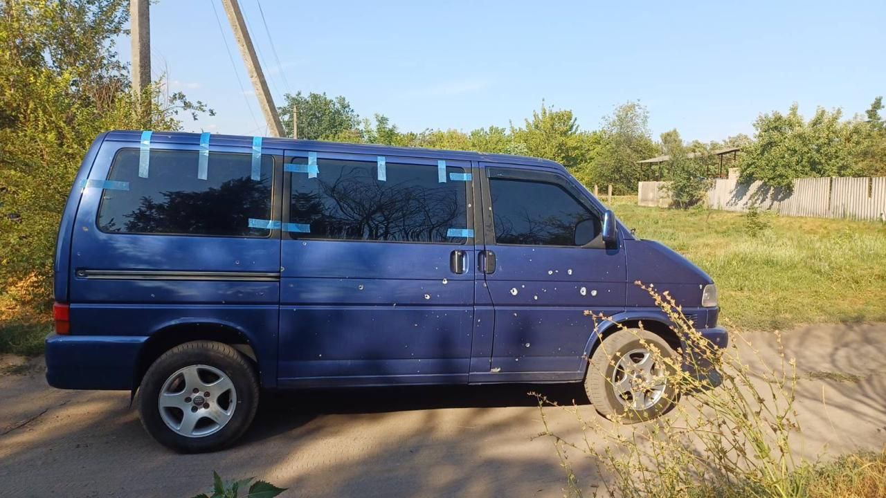

Äsja saime ka tagasisidet meie poolt eelmise aasta lõpus Ukrainasse toimetatud samasuguse kastika osas - masin on elus ja teenib rõõmsalt saheedi-jahimehi.

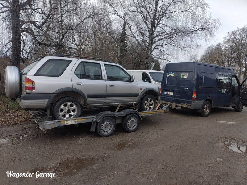

Ma jätkan ikka vanal lainel. Ja kuna aasta algusel peab nende äbarike eest keskmiselt 500.- rohkem maksma,siis üritan mõned enne veel soetada. Viimane siis sai soetatud Jõgeva lähistelt. Hinnaks 500.- Peale KSP remonti jäi seisma ja ei käivitu. Aga ühel doonoril on üleliigne KSP peal. Nii,et lootust on. Loomulikult karbi tagaotsad mädad. Raam auto all ronides isegi üllatavalt korralik. Aga eks kunagi kui tõstukile vean,siis näeb täpsemalt. Aga jah. 500.- eest on veel mõeldav selline soetada. 1000+ eest uuel aastal kindlasti mitte.
Ja suur kraaps ning kummardus jälle KSF-ile kes Jõgeva ringil Transiti rooli keeras. Ja seekord peatasid meid ka politseinikud,et uurida kas ikka sohvril on vastav täht lubadel.
Ja tänud ka A.A.Tööriistalaenutusele treileri laenamise eest.

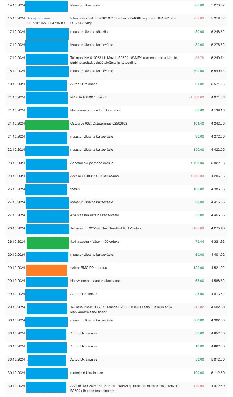

Põhja- Tallinna garaaži oktoobri väljavõte
Konto: EE387700771008885941
MTÜ Toeta Ukrainat

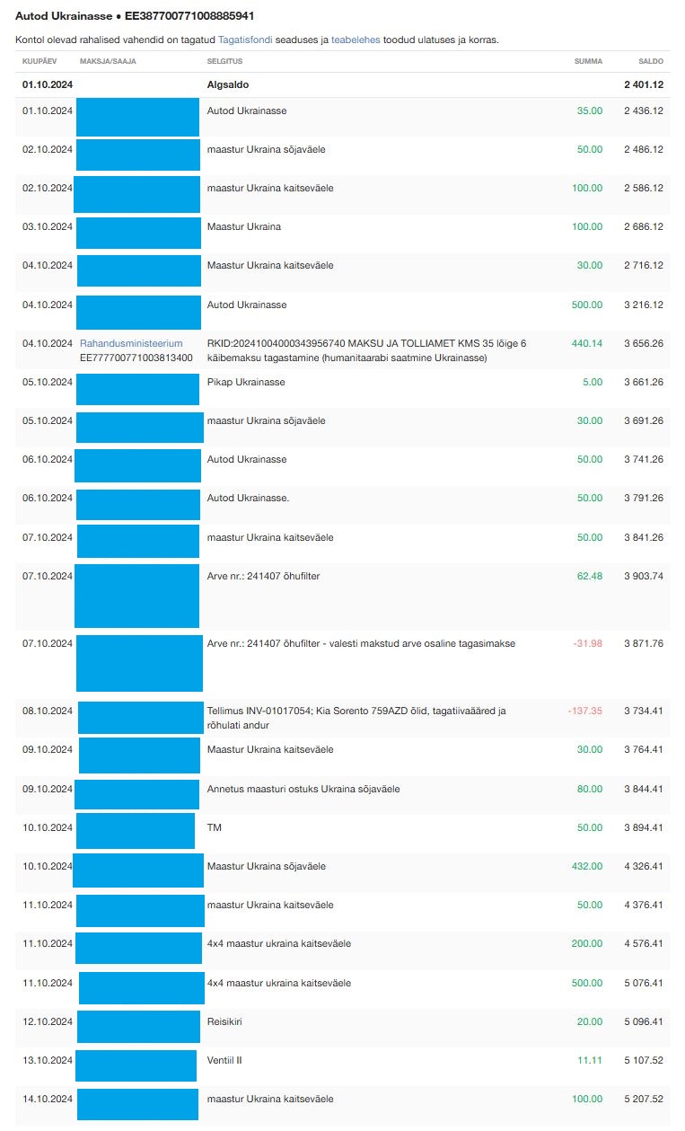

Rohelisega on meie end kantud rauarahad ja oranžiga Telci Twitteri annetus.

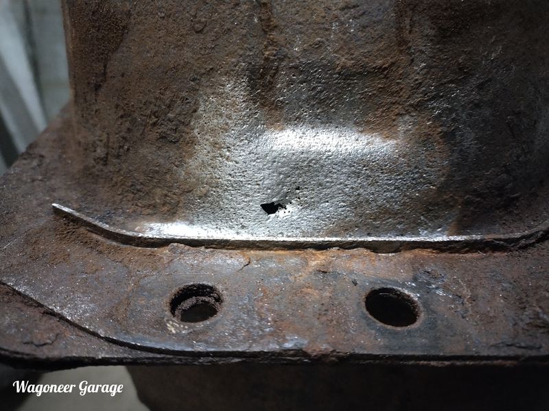

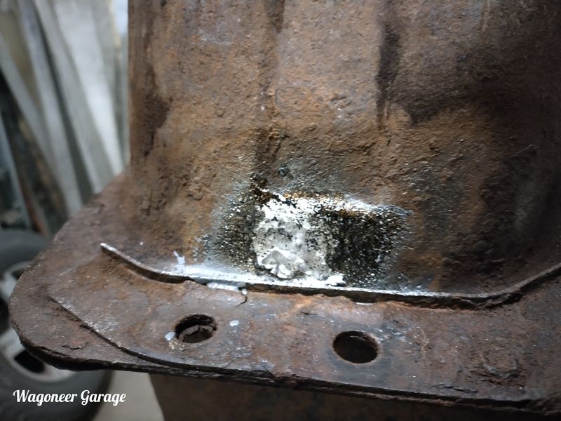

Ja peale Jõgevalt naasmist nokkisin peale tööd veel Tartu2 Soronti.  Vahetasin ära õlid ja kõik filtrid. Ning nagu ikka mida rohkem toksid,seda rohkem tööd tekib Smile  Lisaks peab natuke ka eelmise keevitaja poolt alustatut lõpetama. Ja kuna paak sai lekke pärast maha võetud,siis on seda nüüd ka lihtsam teha.
Ehk keevitus ja piduriklotside vahetus ning kütusepaagi remont veel teha siis.

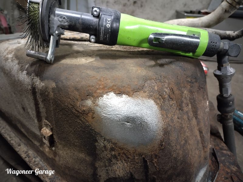

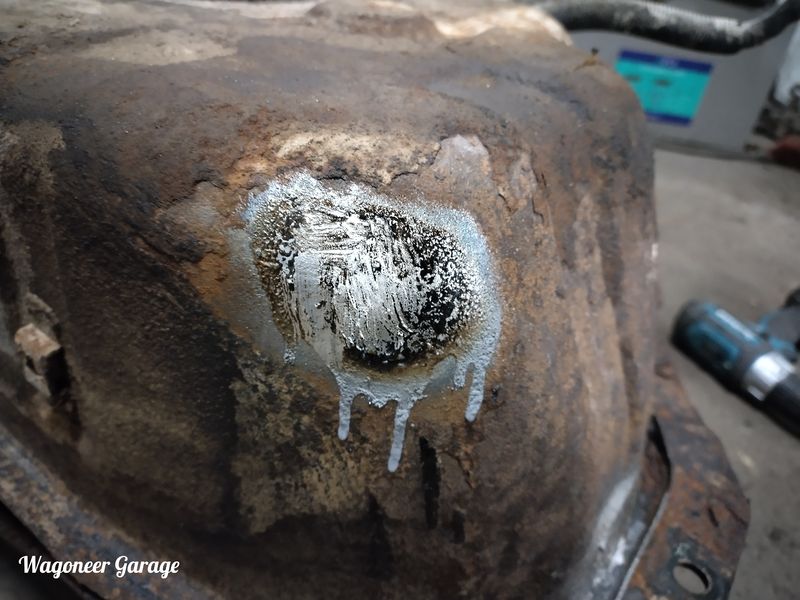

Kuna paagi liimimine ei ole mul isiklikult siiani pikemas perspektiivis õnnestunud siis ei ole eriti liimi usku ning päeval oli igapäeva tööülesannete hulgas ka keretinaga mässamine,siis parandasin jooksult ära ka Sorondi paagil kaks leitud augukest. Peale parandust villisin paagi silmini täis põrandal ja jätsin vedelema. Hetk tagasi lahkudes igaljuhul kusagilt enam niiske polnud.
Sai siis üks pikem keevituspäev tehtud. Ei midagi ilusat,aga kõik mis vähegi pehme oli sai lapi peale. Tagasillas on eelmise keevitaja poolt üks torudest välja vahetatud juba. Ma nii usin ei olnud ja lõin vana toru sisse uue. Pärast must mastiks peale ja saabki paagi alla panna ning pidurid üle vaadata.

See meie viidud buss sai drooni, oli ka 200.
Saadeti foto, kus uute klaaside liim kuivab. Sõit läheb edasi.
Viimasel ajal jah on kahjuks kaotused olnud neil tehnikas/varustuses päris suured. Ja seda just droonide pärast.  Palveid autosid/varuosasid saata tuleb päris palju.

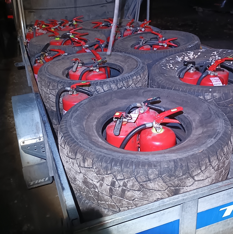

Sel nädalal oli selline juhus, kus ühel päeval toodi meile kahest eri kohast kokku 40 kuuekilost kustutit.
Samal õhtul olid need juba koormas ehk võib juurde tuua!
Tähtis arvutustabel ütleb, et oleme erinevatesse koormatesse sel aastal pakkinud juba 860 kustutit.

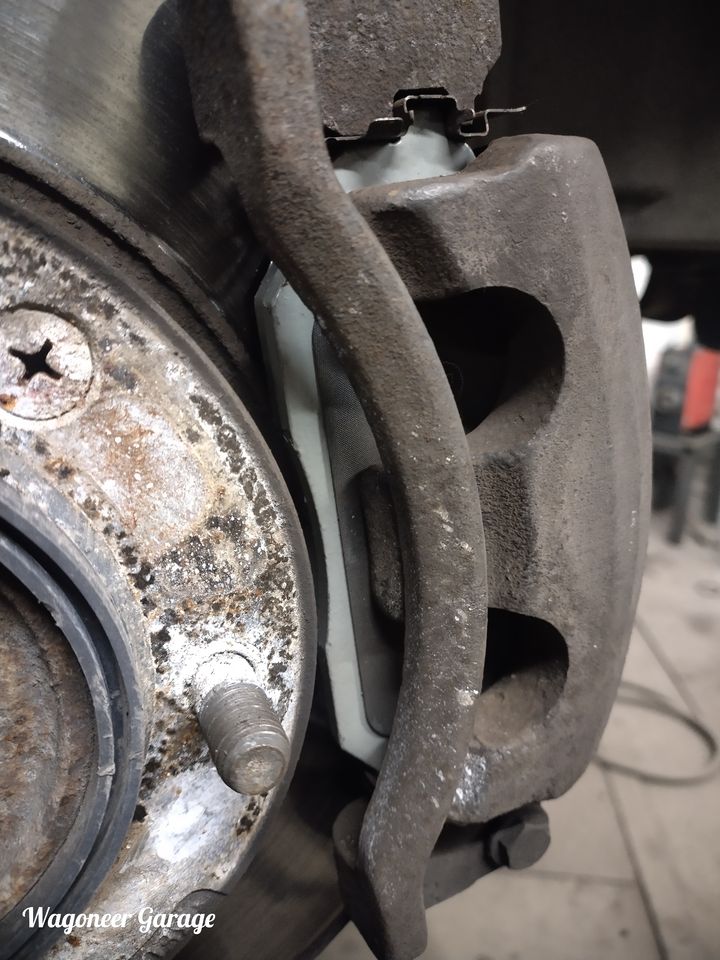

Täna sai siis paak alla ja piduriklotsid vahetatud. Parem tagumine suport on natuke kahtlane kuna kolb läks isegi peale 5+ korda sisse ja välja pumpamist päris raskelt tagasi. Aga eks paistab kui sõitma saab. Kas hakkab peale jääma või ei.

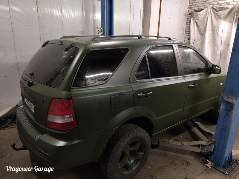

Ja kuna tekkis lisa hetk aega,sai kiirelt ära ka matistatud.
Pilt (pildid)
Seekord siis sooviti sellist värvi. Klaase ei julgenud näppida  Big Grin
Aga äkki paneb kleepsuga või leiutab midagi.

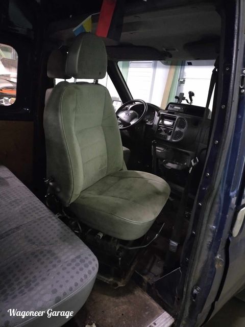

Rooste oli kahjuks ära söönud tagauksed ja lükandukse. Nüüd siis sai need asendatud üli heas korras ustega. Kusjuures esimest korda nägin,et Transit bussil(doonoril mille ostsin) on kõlgedel pakettaknad Rolleyes . Nüüd on ka mul lükanduks pakett klaasiga Big Grin Kunagi sai üli ebamugava ja mitte reguleeritava kahese esipingi asemel pandud 75a Mazda 929 esiiste sisse. Nüüd sain korraliku originaalse ühese istme. Lisaks ka väga korraliku sohvri istme. Ehk ka see läheb vahetusse.

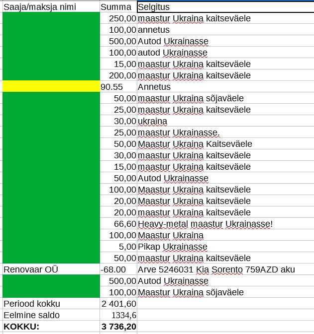

Korjanduse saldo hetkeseisuga on 3736,20€

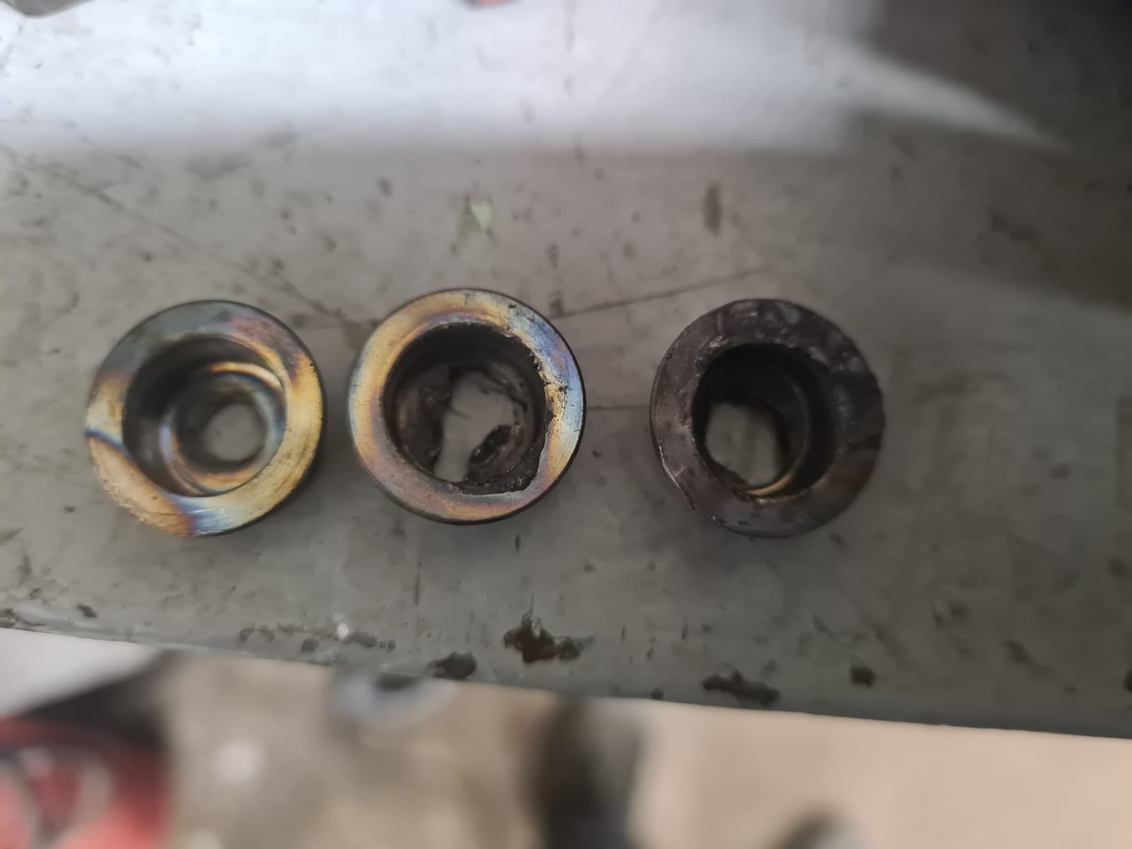

Täna saime lõpuks kätte kalmistult toodud Mazda kastika pihustihülsid. Eelnevalt olen proovinud erinevaid tõmmitsaid, keermepuure, soojendamist ja igasugu nippe aga kui atsetüleeni jootepitsiga punaseks ajada siis tulid välja nagu lupsti. Oleks vist võinud kõik selle eelneva jama tegemata jätta. Läbi on põlenud ilmselt selle pärast et pihustitorud olid vales järjekorras. Igatahes uued on tellitud ja kohe kui kohale jõuavad saab kokku panna.

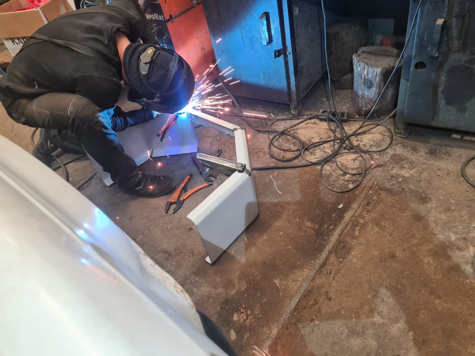

Kuna ettekirjutusi tuli juba pikemalt vasakult ja paremalt tuli need siis ära likvideerida. Jalutlejate silmavaadet pikalt häirinud fronteral löödi lõpuks ka aknad sisse,mis andis omakorda ametivõimudel võimaluse teha nüüd ettekirjutuse romusõiduki eemaldamiseks. Hoovis oli probleemiks,et ühe el camino tühi kere on asetatud muru(heina) peale. Ja see on maamunale ülimalt ohtlik. Fronteral eemaldasin veel kirurgilise täpsusega mõned vajalikud detailid ja edasi läheb lusikate ja siibrite toormaterjaliks juba. Loommulikult õnnestus ka tõstuk maa sisse nii kenasti suruda,et mast jäi kandma. Tunnike võimlemist ja väljas ta oligi. Teise kere sai kenasti Sorondi sabas kõvale pinnasele liigutada,kus varsti saabuv metallikonteiner selle omale peale laeb.

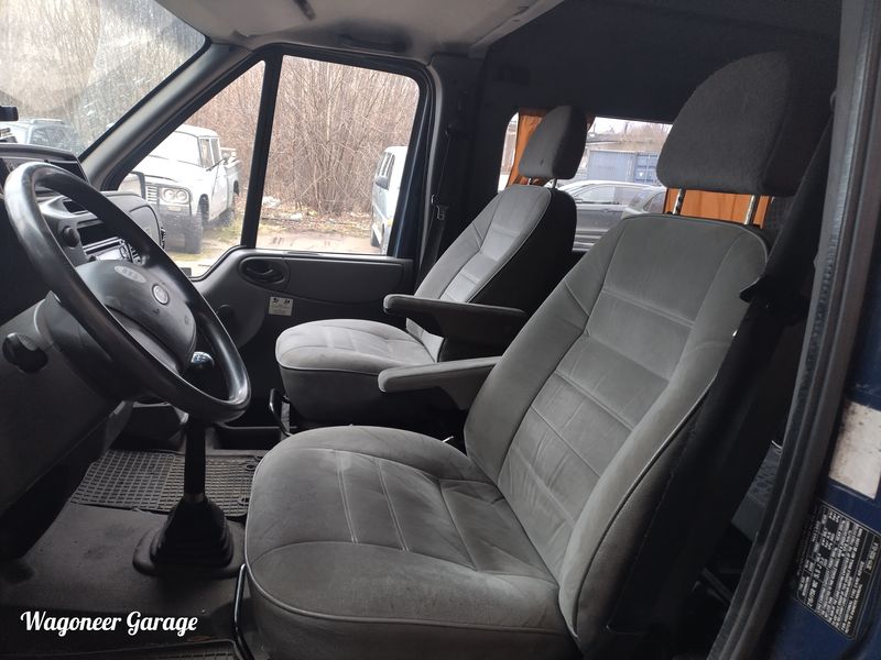

Transit sai ka kokku pandud. Natuke põhja ka lapitud. Ette uued istmed ja kuna plekk kuudis ebainimlik istuda tagasiteel,siis said teisest bussis osad polstrid ka ümber visatud. Natuke veel liimiga möllama ja saab suht viisakas. Ja ikka hoopis teine tera sõita. Ülirõve kumin on kadunud ja suurematel kiirustel kuuleb juba isegi omi mõtteid.

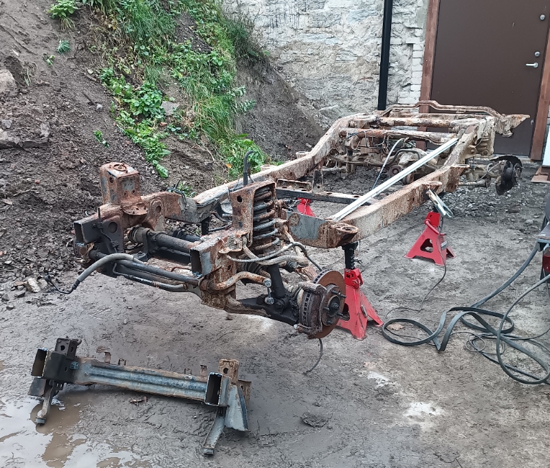

Suures plaanis sama tegevus toimub Põhja-Tallinna üksuses. Masinate parandamise vahel valmistume lume ja automaksu tulekuks ning tõmbame kokku lahtisi otsi.

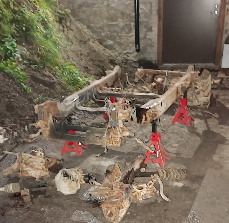

Pildil ühe sorondi raam, mille inimjõul tõstetavateks tükkideks jupitamine alles pooleli.
