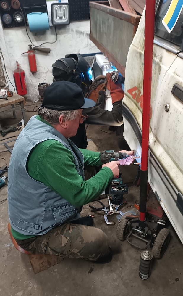

Teise külje vahetuseks said ettevalmistused tehtud, kuid siis lendas peale teine vahetus - ksf.Nastik ja Rene01, kes kõpitsesid mazda kastikat nimega Kalmistu.
Igatahes õhtu lõpuks oli üks tagaporilaud küljes ning lubati sel nädalal juba ülevaatusele minna.

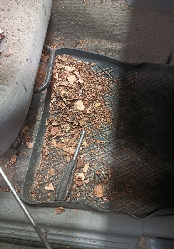

Salongifilter ei lasnud eriti midagi läbi, sest seal oli ees see:

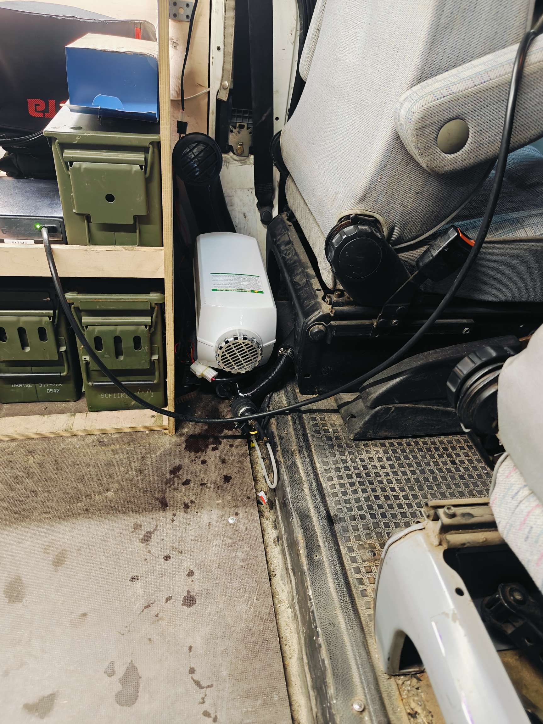

Natuke sai ka elektrisüsteemi ja webastot torgitud.

Täna tegi ksf. Rene01 koos härra U-ga Kalmistu kastikat. Külge sai teine tagaporilaud ja ka üks karbi auk sai lapitud.
Seejärel tegi hr. U veel ühele Mazda kastikale rehvivahetuse.

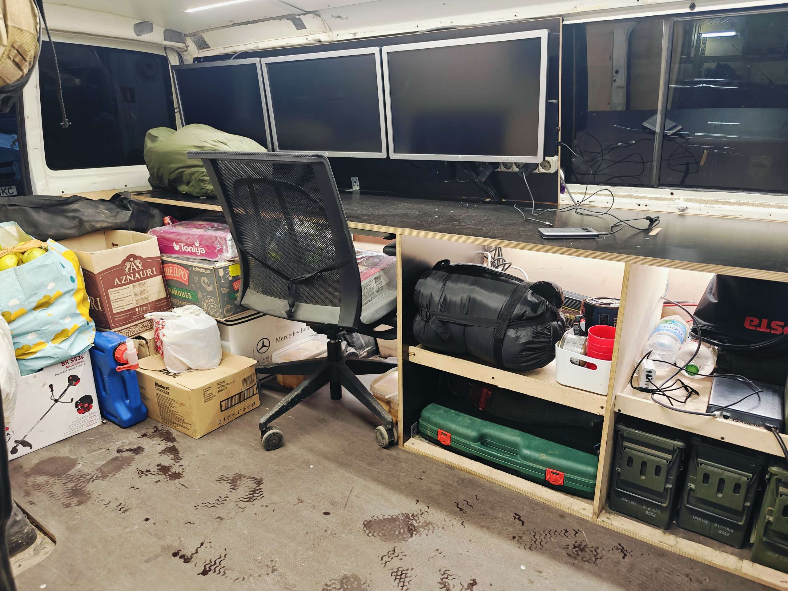

Kuut ja tagapink on maast laeni varustust täis laotud:
- 2 rehvijooksu (mudakad ja velgedel naelad)
- 2 sissitelki
- 2 ahju
- 28 erinevat talvist maskeerimisvõrku
- 60 sapöörilabidat
- hulk uusi ja kasutatud varuosi, sealhulgas tagavedrud ja paagiandur, mis lähevad külge siis kui kast on kahuri paigalduseks maha võetud.
- tagavedrud ukrainlaste Nissan Navarale
- 2 akujaama Silja Peegli korjandusest.

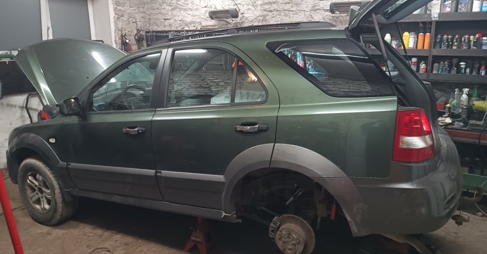

Soront nimega Passat raamikeevituses.
Ksf. Rene01 sorento raami keevitamas
