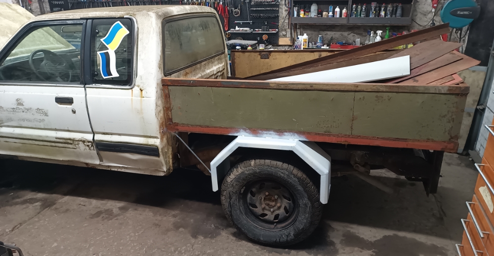

Teise külje vahetuseks said ettevalmistused tehtud, kuid siis lendas peale teine vahetus - ksf.Nastik ja Rene01, kes kõpitsesid mazda kastikat nimega Kalmistu.
Igatahes õhtu lõpuks oli üks tagaporilaud küljes ning lubati sel nädalal juba ülevaatusele minna.

Täna tegi ksf. Rene01 koos härra U-ga Kalmistu kastikat. Külge sai teine tagaporilaud ja ka üks karbi auk sai lapitud.
