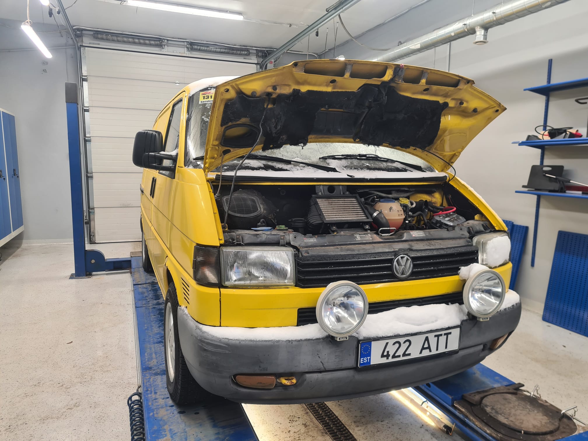

Aasta lõpus on tegevusi olnud omajagu. Esmalt suured tänud Hiteh autoteenindusele, kes annetas VW Transpoter T4 bussi.
Buss on küll seisnud aga korralik. Regulaarselt on liigutatud. Tegemist on muidugi ka aga hetkel jäi kokkulepe, et võtame töösse peale seda kui veebruaris praegu töös olevad autod ära viidud.

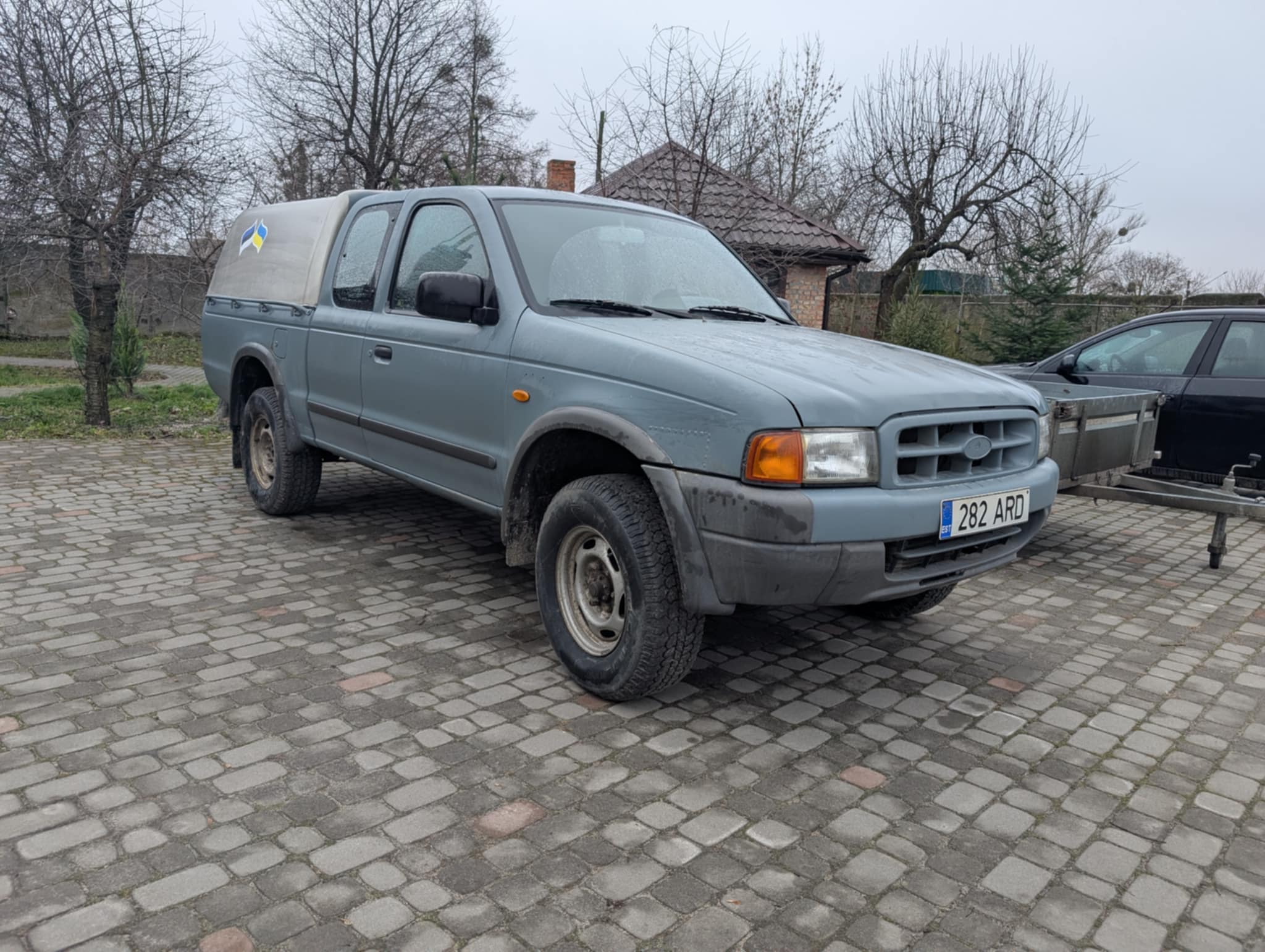

Detsembri arengutest tuleb ära mainida, et meie kauaaegne toetajaliige Tarmo, kes kodus Ukraina sõjaväele autosid korda teha nokitseb otsustas, et sügisel annetatud VW Caddy 393TNF tuleb enne aasta lõppu ära viia. Autol oli plokeerunud sidur, mis õnnestus küll lahti loksutada aga pikale sõidule sellega ikka minna ei julgenud. Endal oli see remondijärjekorras aga ukrainlased olid nõus sidurivahetuse ise ära tegema. Nii et pakkisime siduri (ostetud toetuskontolt 365.- €) kaasa, Tarmo tõmbas Caddy treileri peale ja viis kohale. Lisaks oli tema reisi autokolonnis üks meie Ford Ranger 282ARD, mille pildi ksf Telc siin üleelmisesse postitusesse lisas. Korda tehtud ja värvitud Tarmo enda poolt, auto hinna 1500.- € maksime Põhja-Tallinna toetuskontolt. Sellest hinnast 500.- € kandsid kontole reisisellid ise.

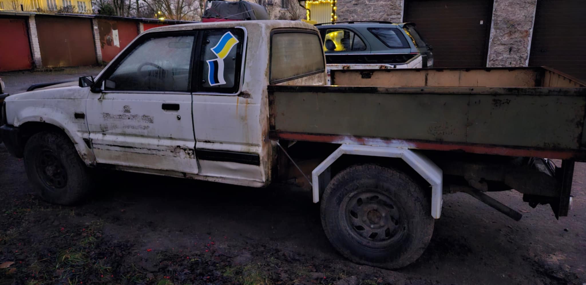

Liikuvasse seisukorda on jõudnud ka Kalmistu kastikas Mazda B2500. Seal vaja ka veel vahekast, kardaaniristid, termostaat paistab olevat kogu aeg lahti jms vahetada aga sellega tahaks natuke rohkem enne ringi sõita, et julgeks pikale teele minna. Nii et otsustasin, et veebruaris ta kaasa ei tule. Parema meelega tegeleks välja tulevate probleemidega tee ääres siis kui on soojem.
Üks mõte oli, et võiks selle auto ära värvida, ehitada kasti kuulipilduja või miinipilduja maketi ja kasutada autot aasta jooksul reklaamiobjektina. Nii et kui kellelgi on vanarauahunnikus, midagi, mis meenutab kuulipildujat või näiteks vana rauast traktoriiste siis palun andke teada! Päris kindel ei ole, kas mõte ka teostub aga kogume ideid.

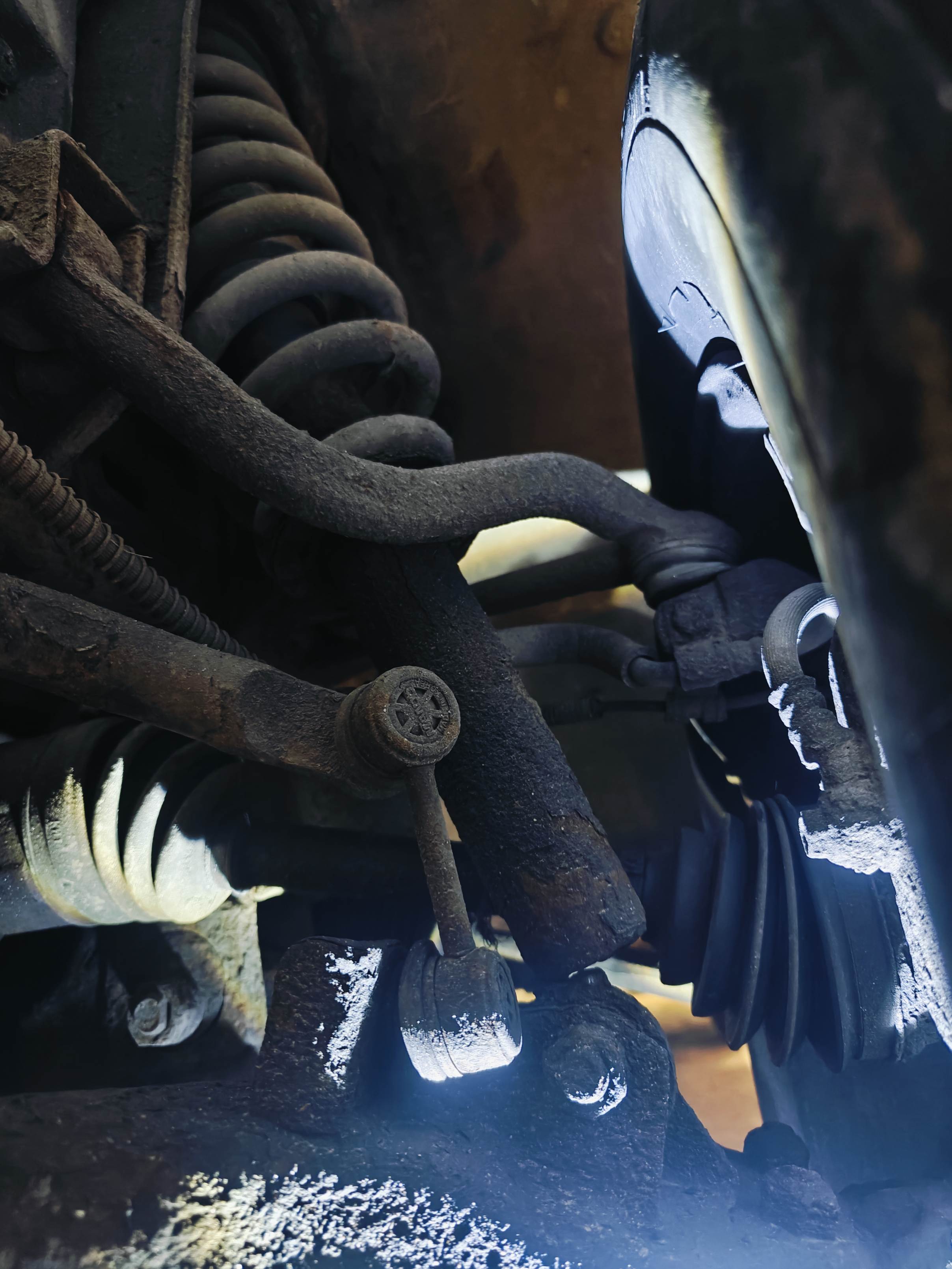

Pildilt on muidugi näha, et autol on nina maadligi.
Asjatundjate sõnul on häda B-varuosadena soetatud esivedrudes, mis pole piisavalt jäigad.
Prooviks ründasin ühte lamavat politseinikku  märksa kiiremini kui ilus on. Vedrustus põhja või rattad koobastesse siiski ei jõudnud.
Variantidena on võimalus leida OEM pruugitud vedrud kuskilt lammutuskojast.
Samas tahaks targematelt küsida - kas neid keerdvedrusid kuskilt kataloogidest pikkuse-diameetrite-njuutonite järgi ei annaks tellida kui varuosakoodi järgi tellitud B-tükid lahjaks jäävad?

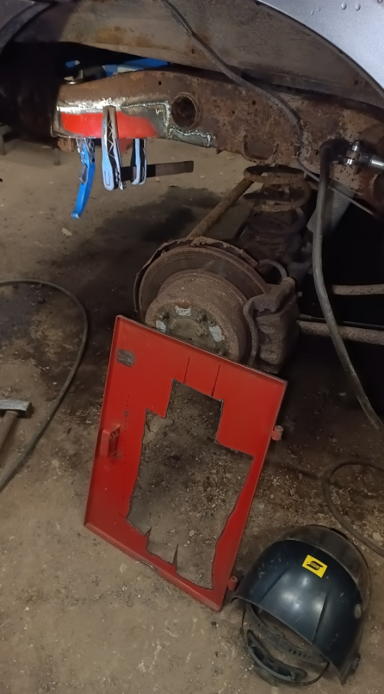

Ksf. Rene01 voolis järjekordse raamiosa kilbi luugist.
Sellega peaksid Soront Passati keevitustööd olema lõppenud.

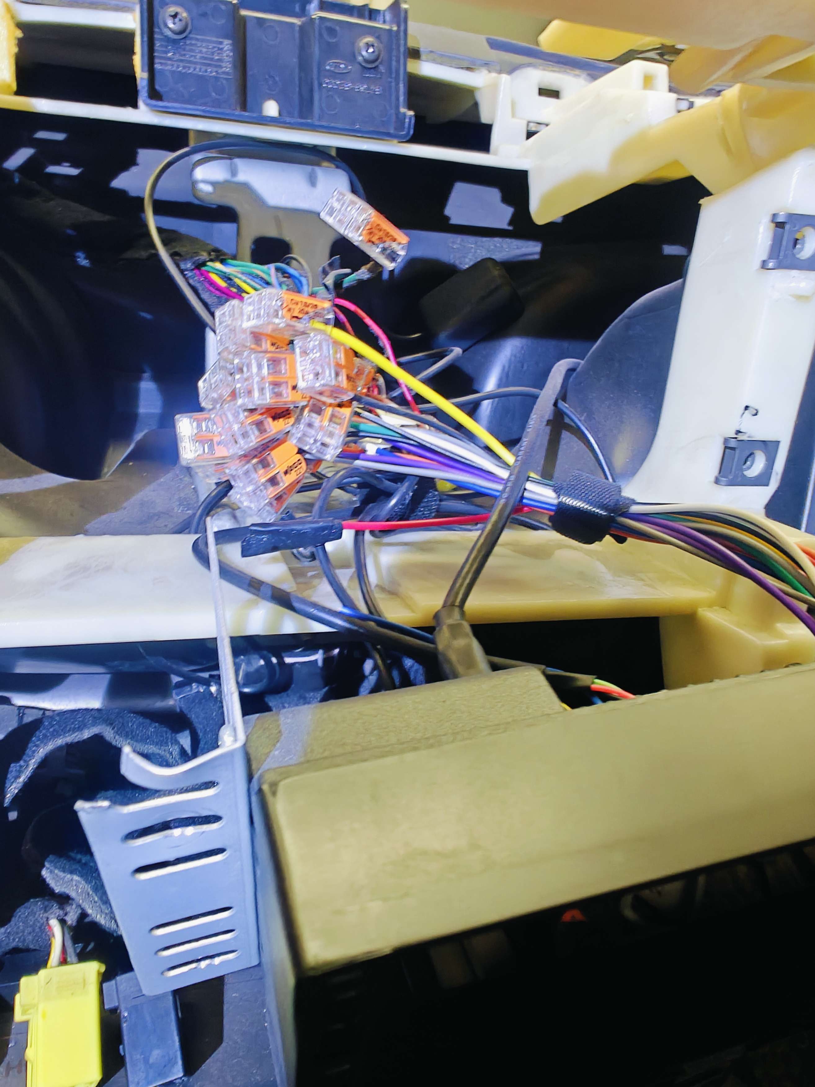

Eelmises postituses mainitud makist ka pilt.
Maki ühendamiseks kasutatud Wagod (20tk) kaasa ei tule  Big Grin

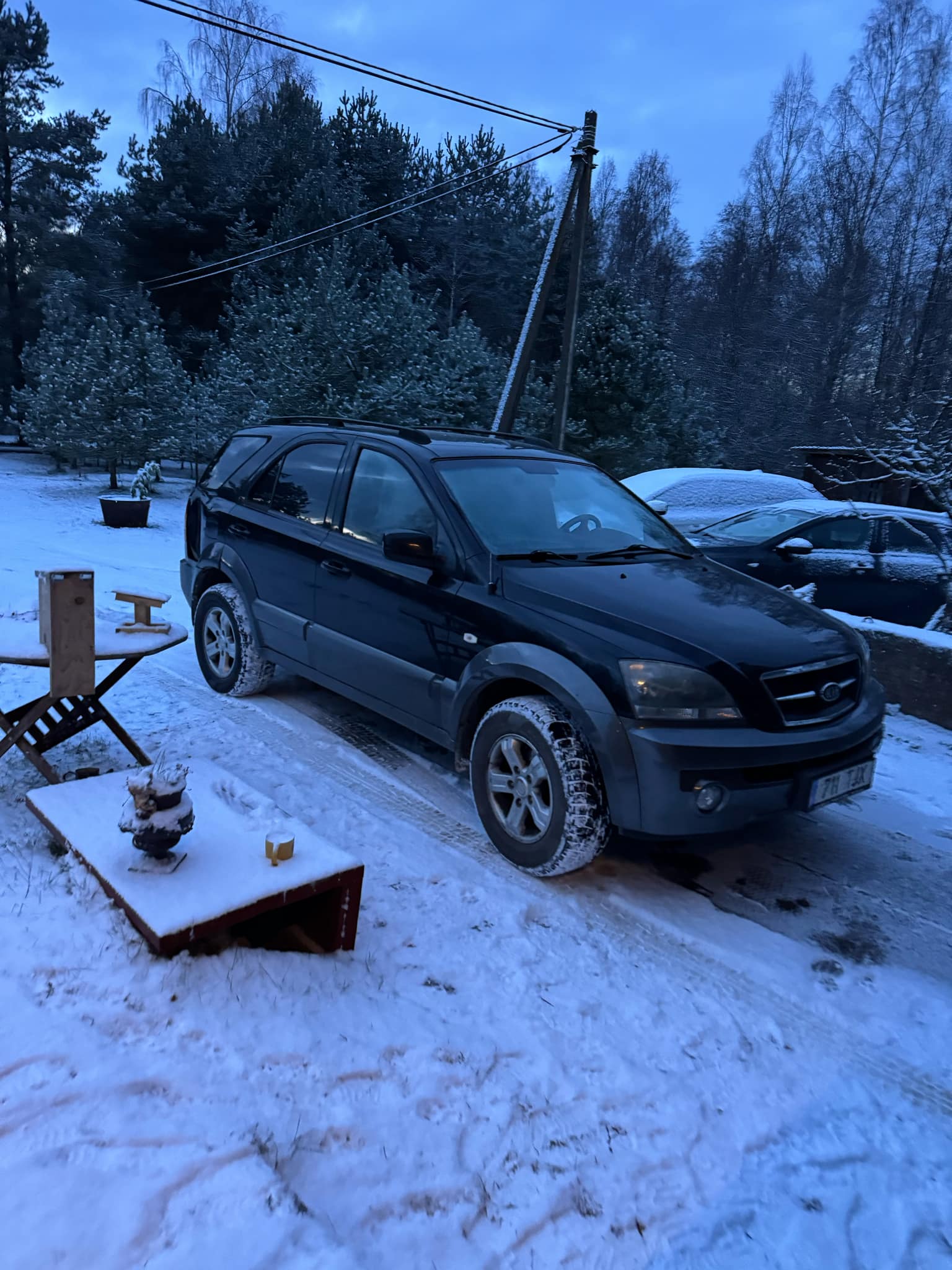

Vana aasta viimasel päeval võtsime oma arvele veel ühe Sorento enne kui registreerimistasu peab maksma.
