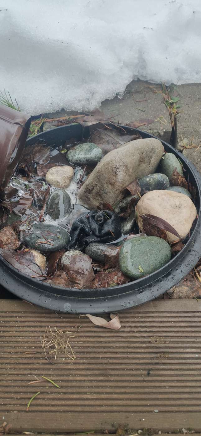

Mis on sobiv ja kergelt valmistatav sodifilter sadevee lehtritele?
Ma ei taha oma Uponoridesse päris nende enda aukudest läbi mahtuvaid lehti jms lasta. Vanad sokid sobivad mõõduna hästi, aga need ei lase vett piisavalt hästi läbi Sad
Pane vana grillrest sinna kivide peale. Hea lihtne aegajalt lehed pealt minema visata Big Grin
Külmkapi restriiul on ka iseuuenev loodusvara.
(16-01-2025, 14:25 PM)13piisab Kirjutas:  Mis on sobiv ja kergelt valmistatav sodifilter sadevee lehtritele?
Ma teeksin katse ventmasina kasutatud eelfiltriga, mida muidu regulaarselt prügisse läheb. See valge hõreda svammi moodi, kuhu esmalt sääsed kinni jäävad. Võimalikult suur pind funktsionaalseks ja vbl ei ummistu liigse kiirusega.
Aitäh - vent agregaadi putukafilter on hea mõte! See peaks ka vett väga hästi läbi laskma. Mu esimene katsetus oli geotekstiiliga, aga too on kaugelt liiga tihe.
Metallrestid jäävad mu silma riivama ja külmkapi restriiulit ei pane ma pildiga kokku. Ilmselt kah metallvõre ja las ta jääda.
Edit: muidu mul ei lähe koduste vent agregaatide (2tk) filtrid prügisse vaid näevad suruõhku ja võtavad taas oma koha masinates sisse. Poole aasta tagant puhastades toob põhifiltritest välja imevähe tolmu ning need käivad kenasti läbi. Ma näen pidevat filtrivahetust masinatootjate müügipoliitikana, mis toob lisaväärtust eelkõige filtri pakkujatele. Päris kesklinnas oleks ilmselt aeg-ajalt vaja uuendada, kuna seal määrdub isegi tänaval seisev auto Smile
(Mul vent agregaadid aastatest 2017 ja 2018 ning kummagi tarbeks on 2 komplekti filtreid)
