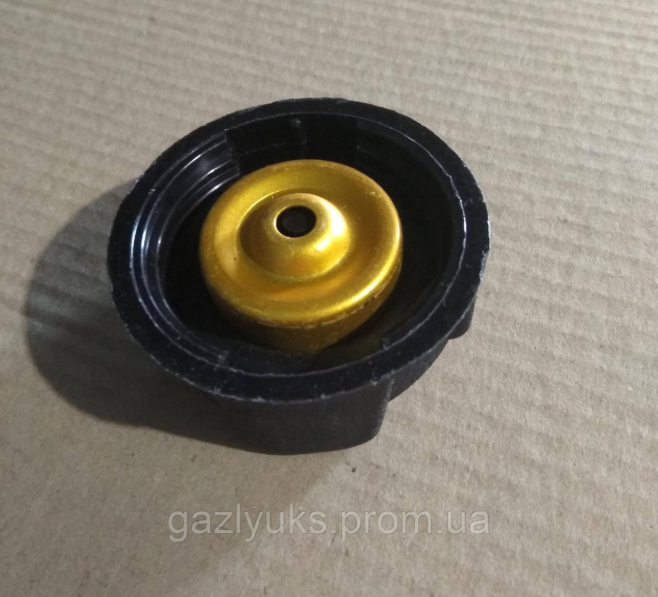

Ksf! Raivo antud vihe on seni kõige parem. Yandex otsing ütles, et 2108 vanem(või mingi)versioon on samasuguse klapiga. Homme lasen kõigil tuttavatel oma 08, 09 paisupaagi korgid maha keerata.

99,9% kindlusega võin nüüd väita, et tegu on paisupaagi korgi klapiga. Kasutuses 2108, 2109 varasematel eksemplaridel. Üpris tõenäoliselt mingitel masinatel veel. Kork komplektselt on numbriga 2108-1311065, see sisaldab klappide plokki 2108-1311050 ja tihendit 2108-1311067. Mitte ühtegi pilti klapist eraldi selle numbriga ei suutnud leida, seega tuleb minu sõnu lihtsalt uskuda. See 0.1% ebakindlust tuleb sellest, et klapist korgi sees näen ainult alumist, ehk ühe auguga külge. Teine, viie auguga külg, jääb plastikkorgi sisse ja ei ole nähtav. Lõhkuda ei tekkinud soovi.
Kõikidele kaasaelajatele ja kaasamõtlejatele tänud!
