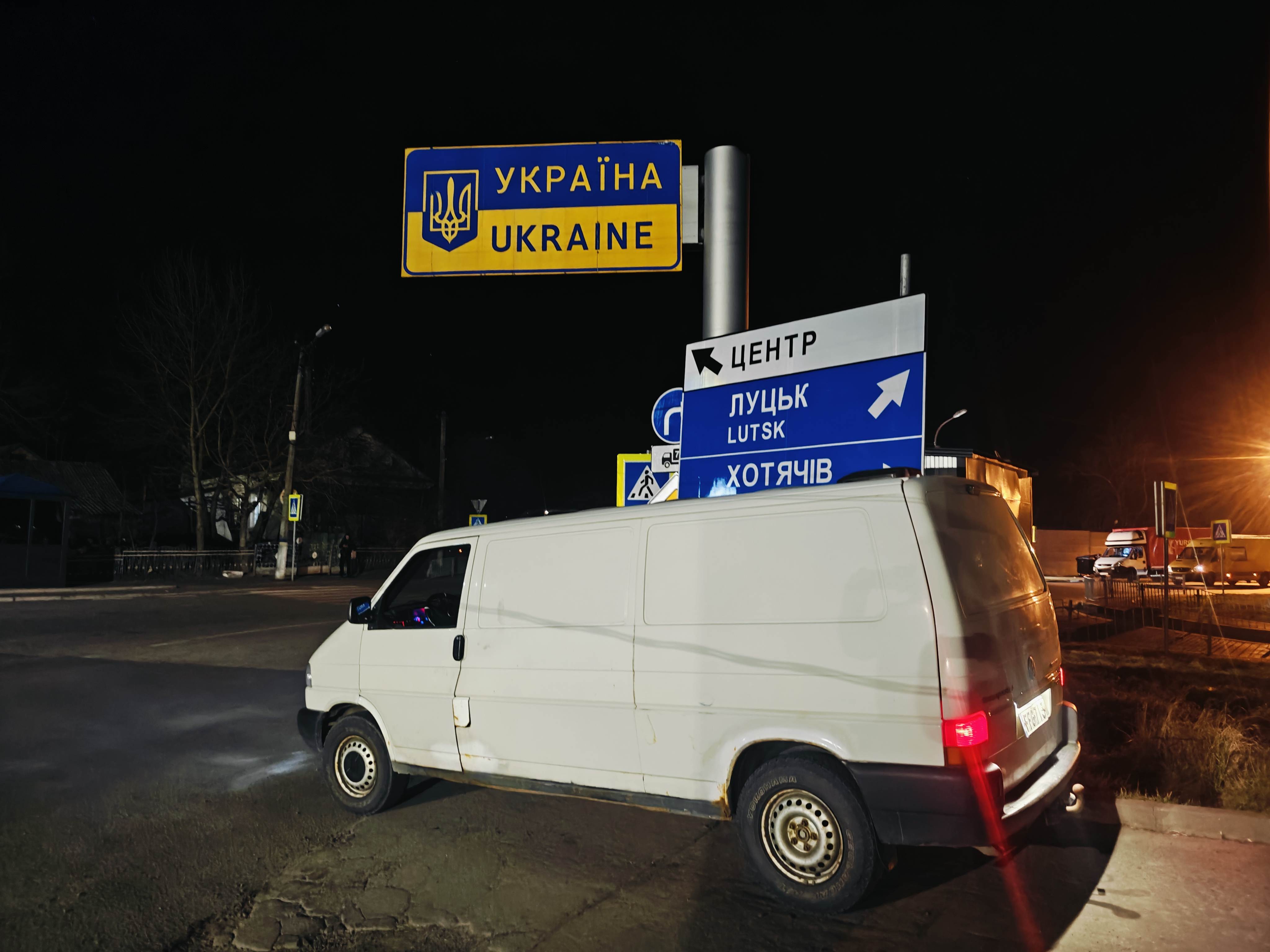

Positiivsema poole pealt - nelivedune kolksvaagen T4 veeres Ukraina pinnale. Seekord sai veidi masohhistlikult sõidetud - üksinda, väikeste pausidega 16h, 3 liitrit kohvi ja 1300km järjest ei ole üldse tervislik kui eelmisel ööl on magatud napilt kaks tundi.
Õnneks kaasneb vananemisega ka organismuse tundmaõppimine. Nii tegin 300km enne piiri lahti RedBulli ja manustasin sellest lonkshaaval napilt pool. Kestsin sellega ilusasti piirini ja seal võttis traditsiooniline adrenaliinilaks (kas seekord n@ssitakse?) juba üle. Ei n@ssitud.
Tund hiljem keerasin juba Volodõmõri hotellis külje maha ja tänu kofeiini täpsele doseerimisele vajusid nahad silmadele kiirelt.

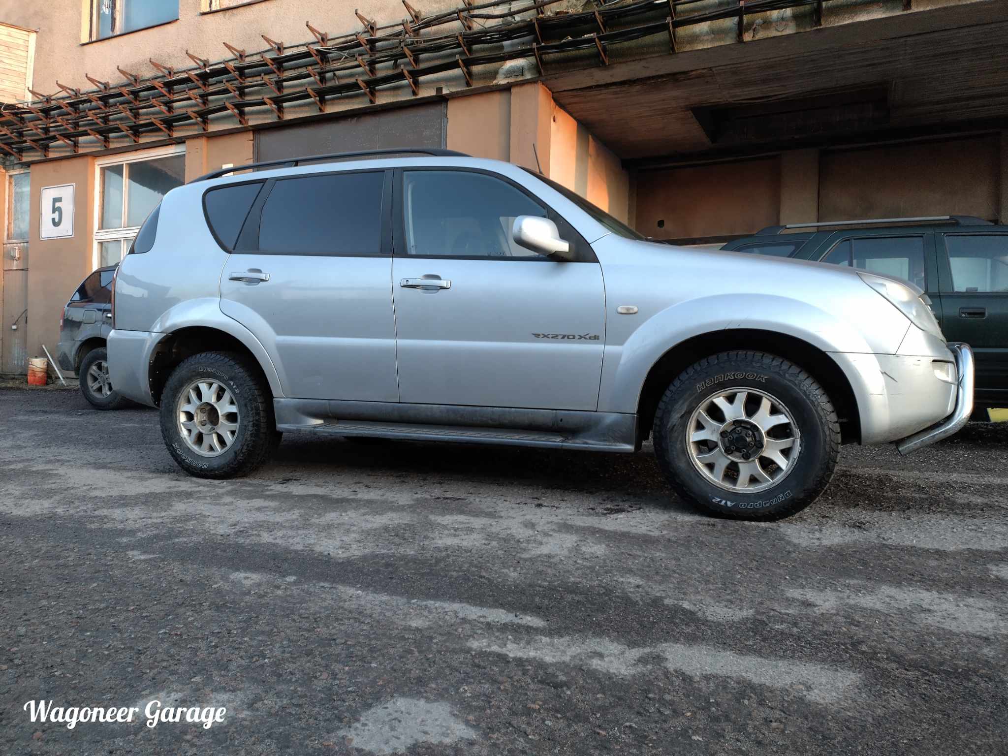

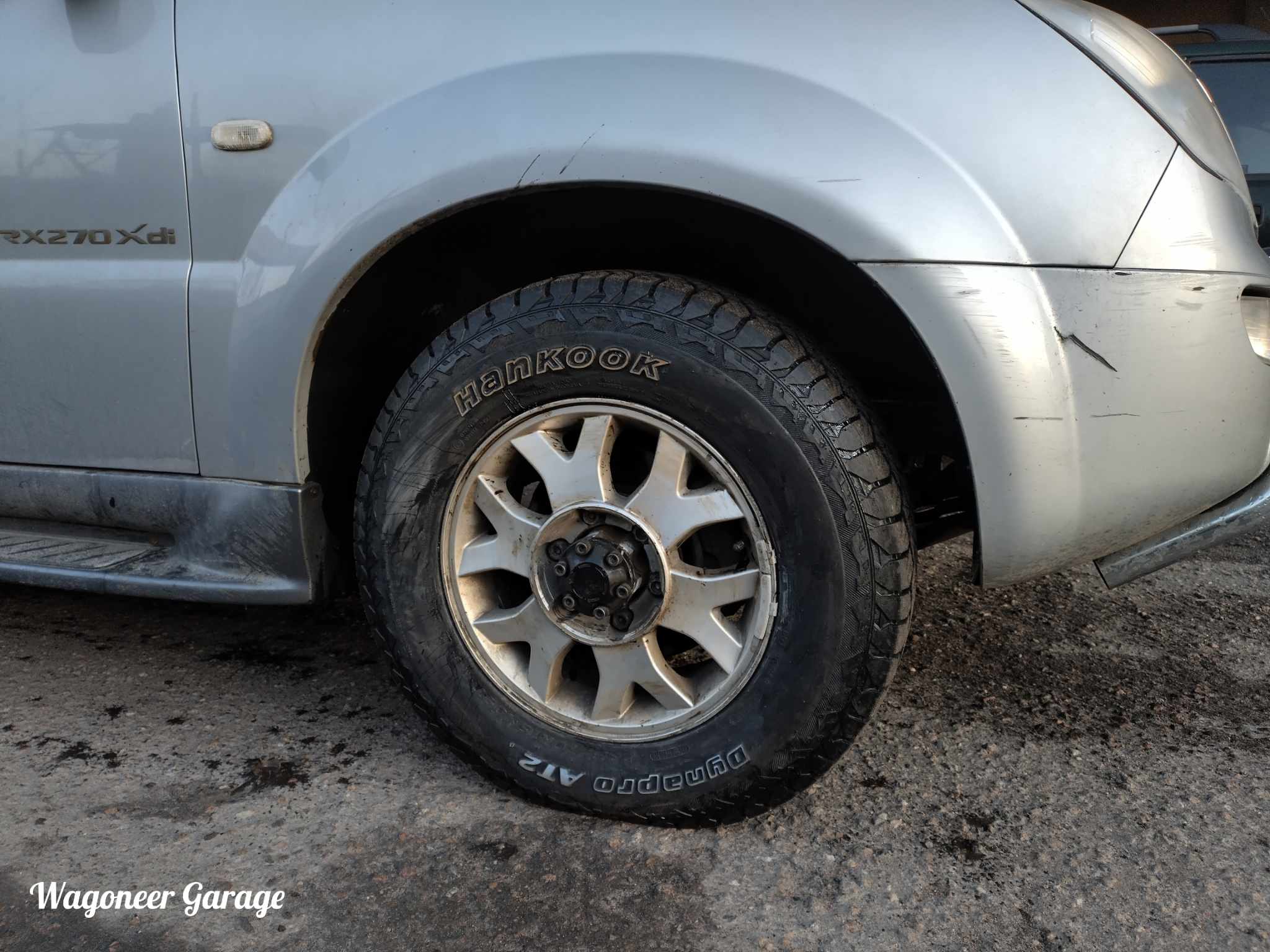

Sangadegajongi edulugu jätkub. Vahetatud KSP regulaator oli ilmselt õige valik(tänud ka ühele KSF ile vihjete eest). Sest nüüd saab autoga juba reaalselt ka liigelda ja üle ristmikugi nii sõita,et hirmus ei hakka.

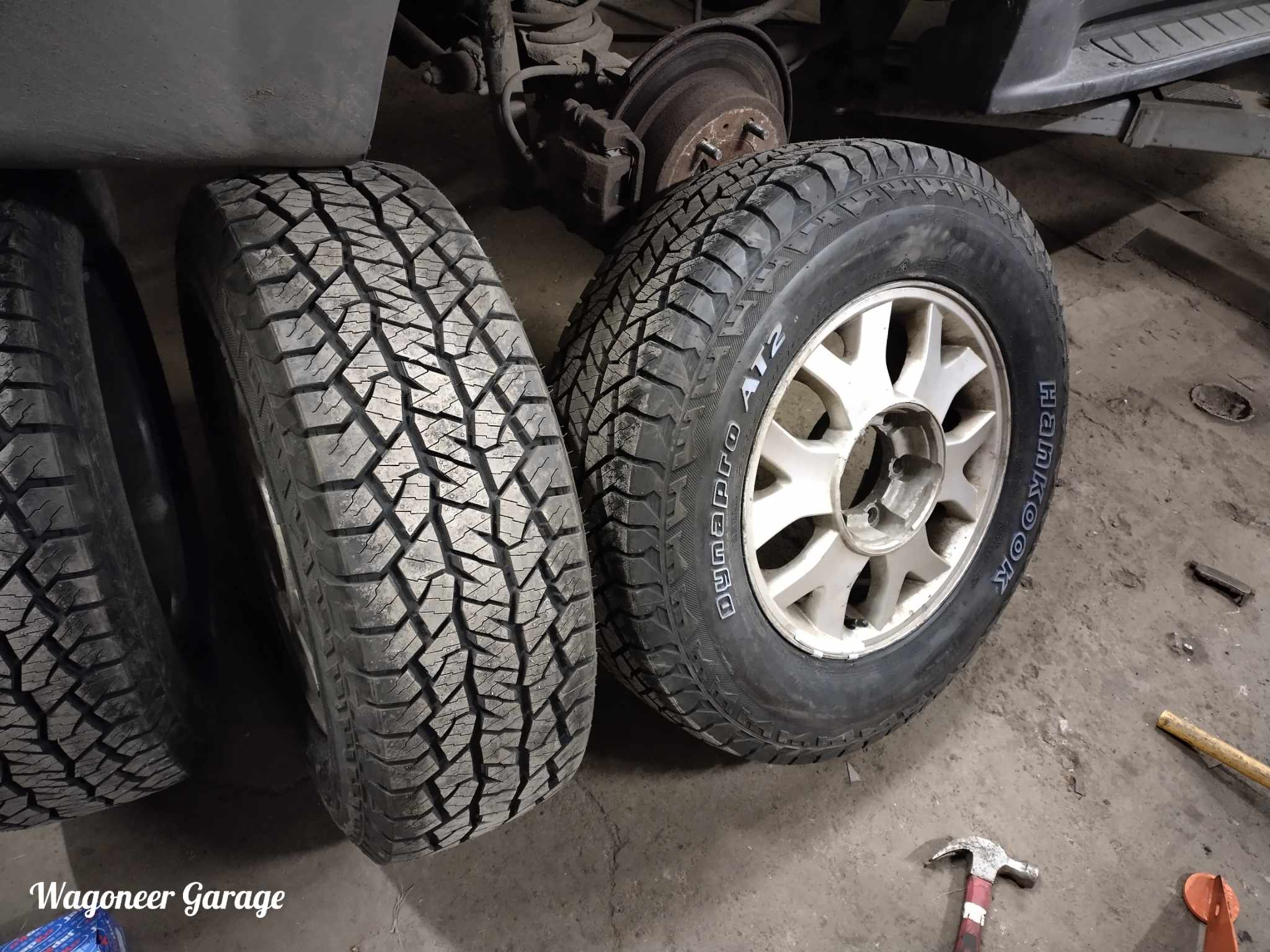

Kaasa tulnud rehvid said ka alla.

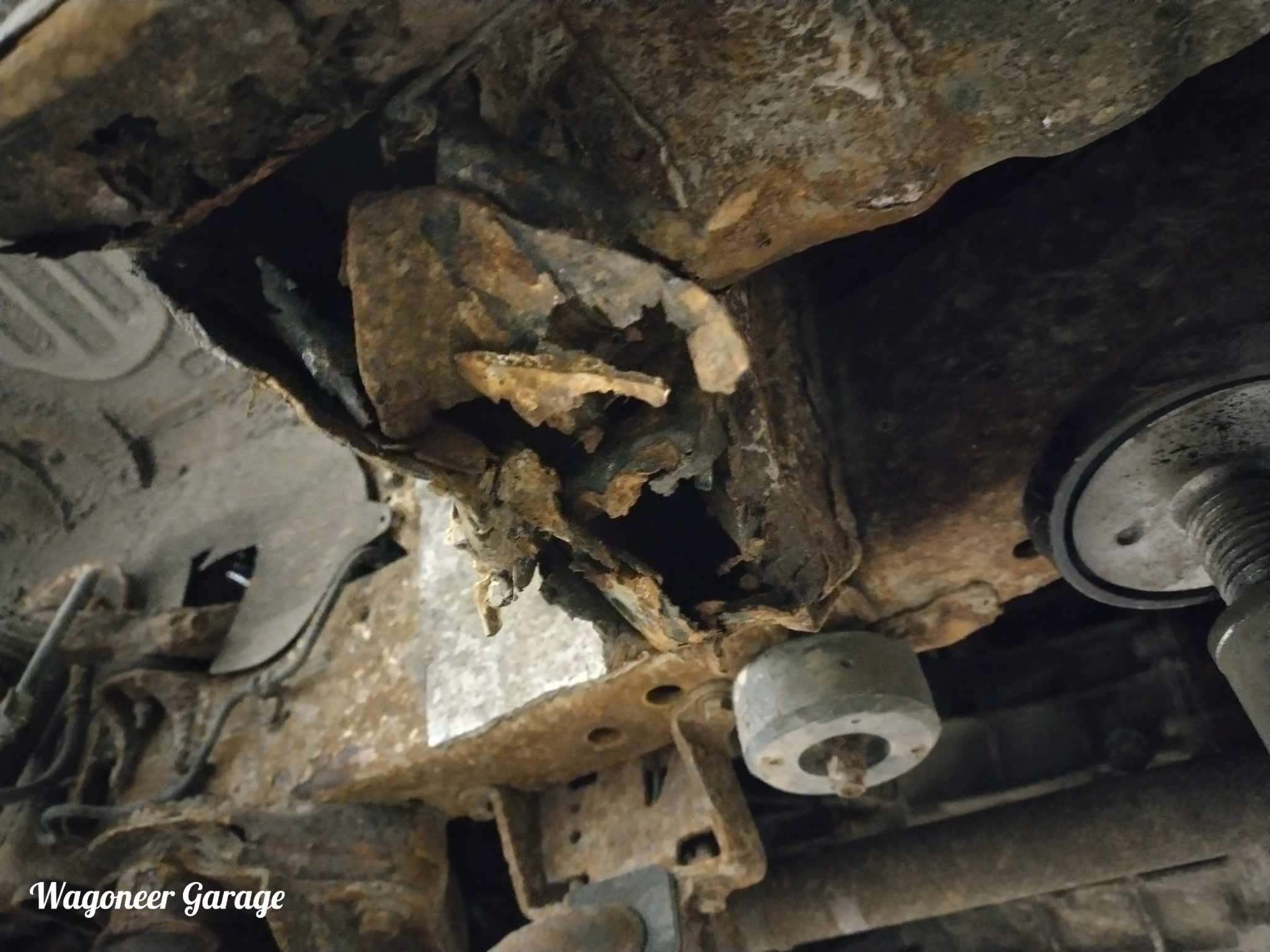

Siis laekus vihje,et ühes lammutuses on just selliste sildadega pill nagu vaja. Ja esiamordid ka äkki olemas seal. Kohale minnes selguski,et täitsa olemas ja saadaval. Püstaku eest küsiti 100.-/tk. Soetasin need ära ja täna vahetasin ära. Esiosa tõusis 5..6cm. Nii,et selle osakonnaga on korras.
Kuigi sangadegajong on kõik võimalikud graafikud ja plaanid sassi ajanud,sai täna kõige kiuste sisse aetud 4*4 hiace,et alustada esialgu kergete mõttetalgutega kuidas ja mida teha.

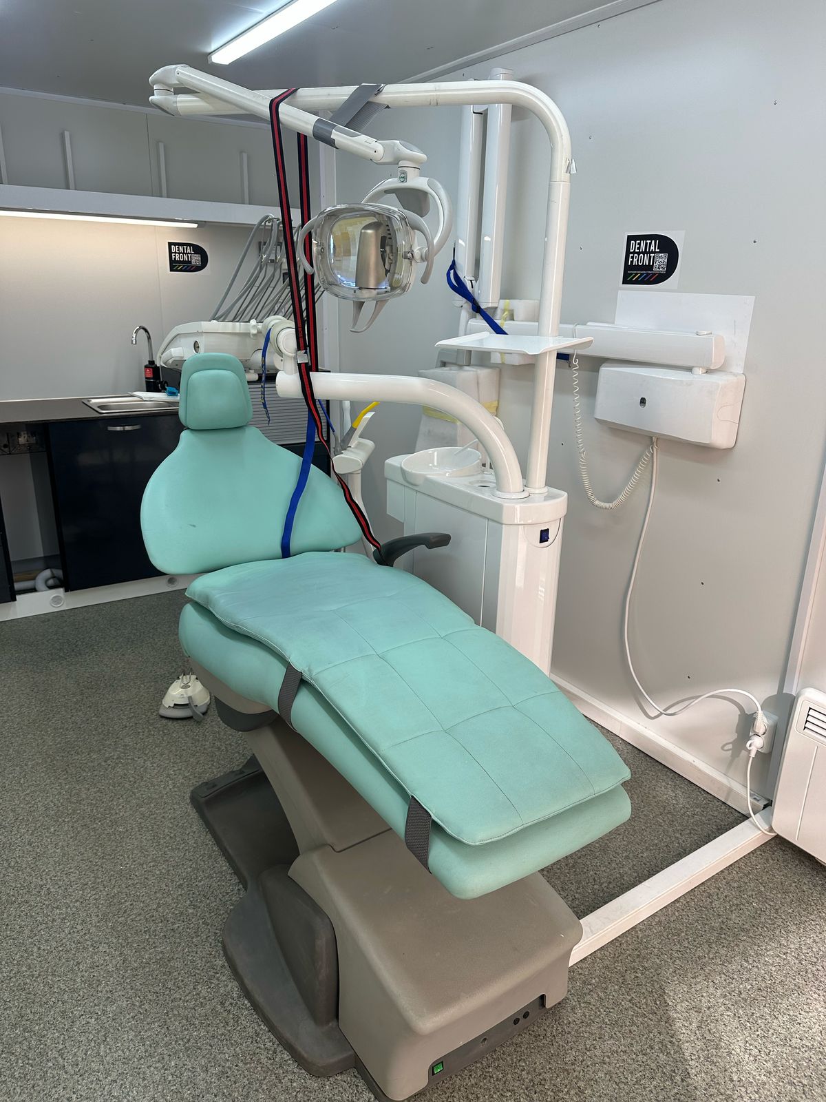

Päris vinge autonoomne lahendus on ehitatud. Veepaak, kompressor, vaakumpump, webasto... "keldris" Kutsarile voodi nende kohal.
Taga siis täisväärtuslik tool, puurid, röntgen... võeh. Täpselt nii vastik, nagu hambaarsti juures oleks.

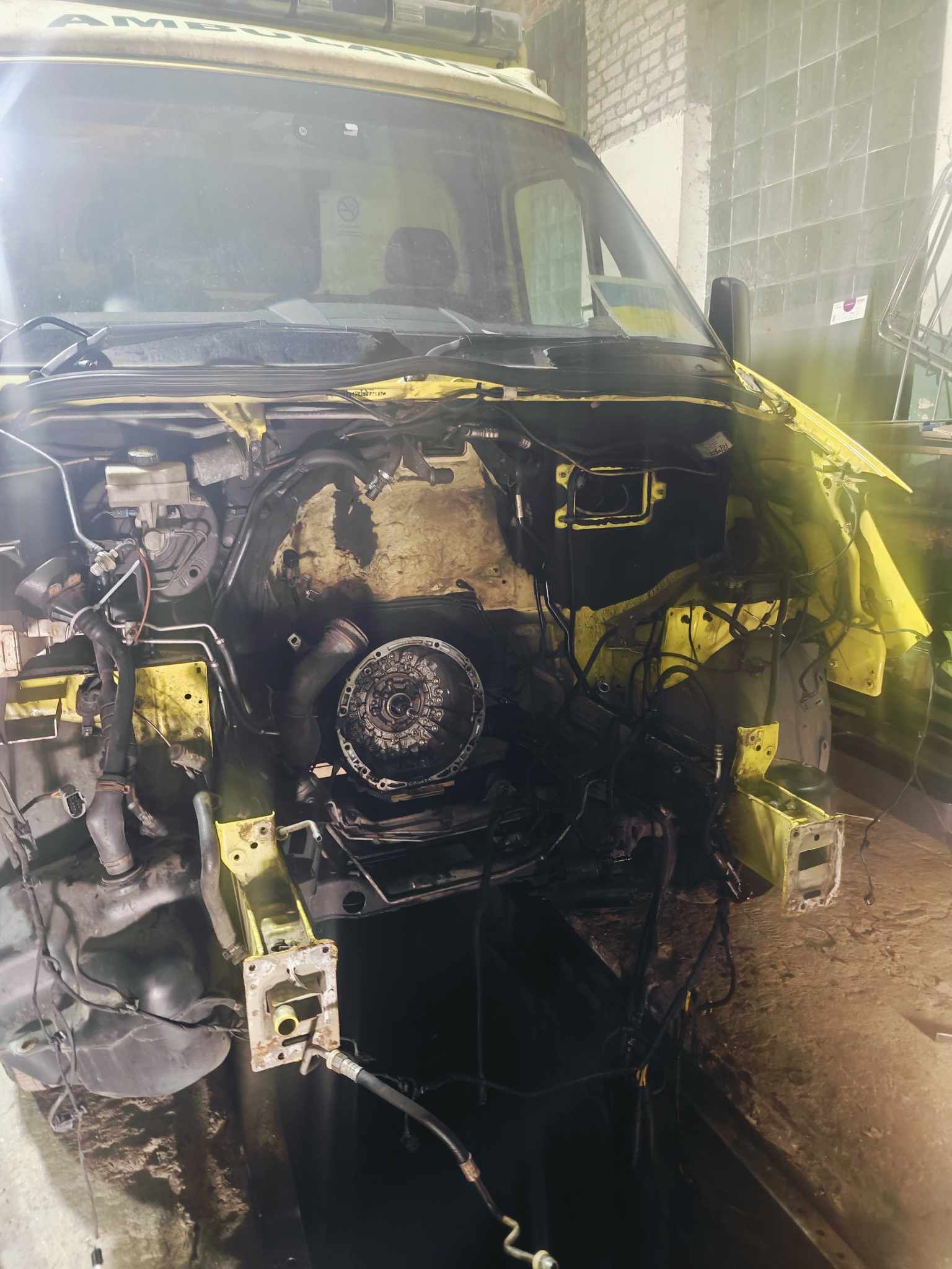

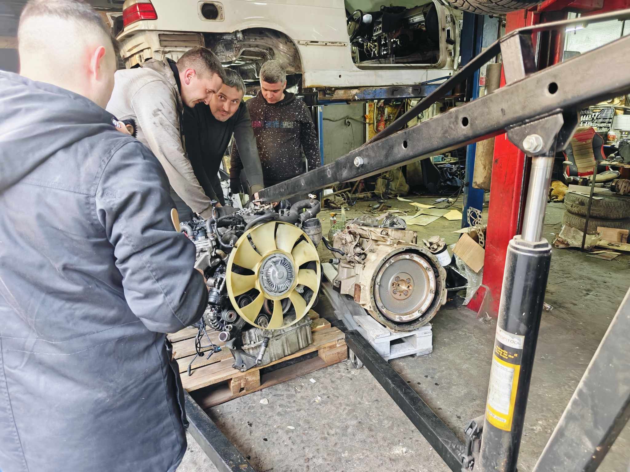

Järgmise projektina sai garaaži aetud Mersu Sprinter kiirabifurgoon mille olid siia saatnud Briti krooni alamad. Sellel olla "mootor kotis", mis ilmselgelt vastas ka tõele vaadates otsa väga õlisele jahutusvedelikule. Õhtuks kõlkus see mootor delfri otsas ja järgmisel päeval sõitis pikapi kastis teise töökotta, kus reanimeerimine läbi viiakse. Lisaks läks samas koormas samasse kohta samuti resnimatsiooni kolmesilindriline Juhan Põder, mis enne surma generaatorit ringi ajas.
Filosoofilisi küsimusi - kas puudub mootor?
Või auto?

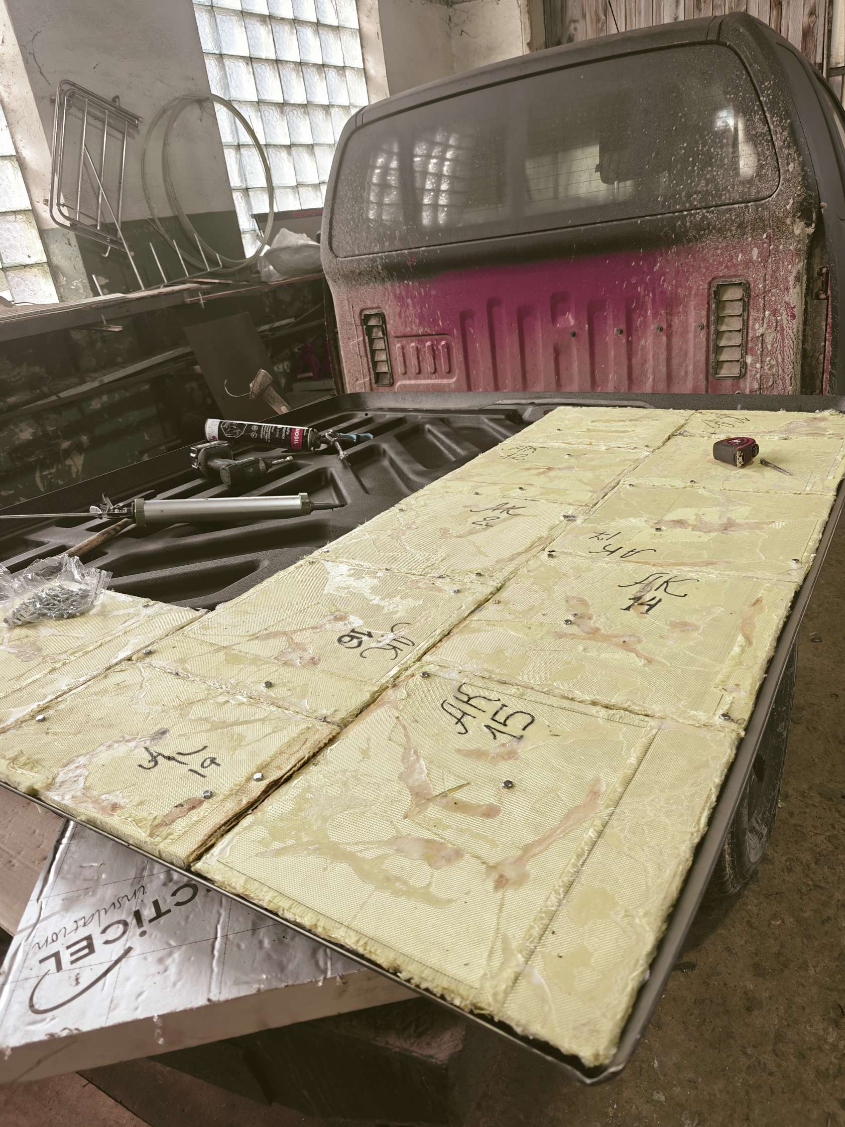

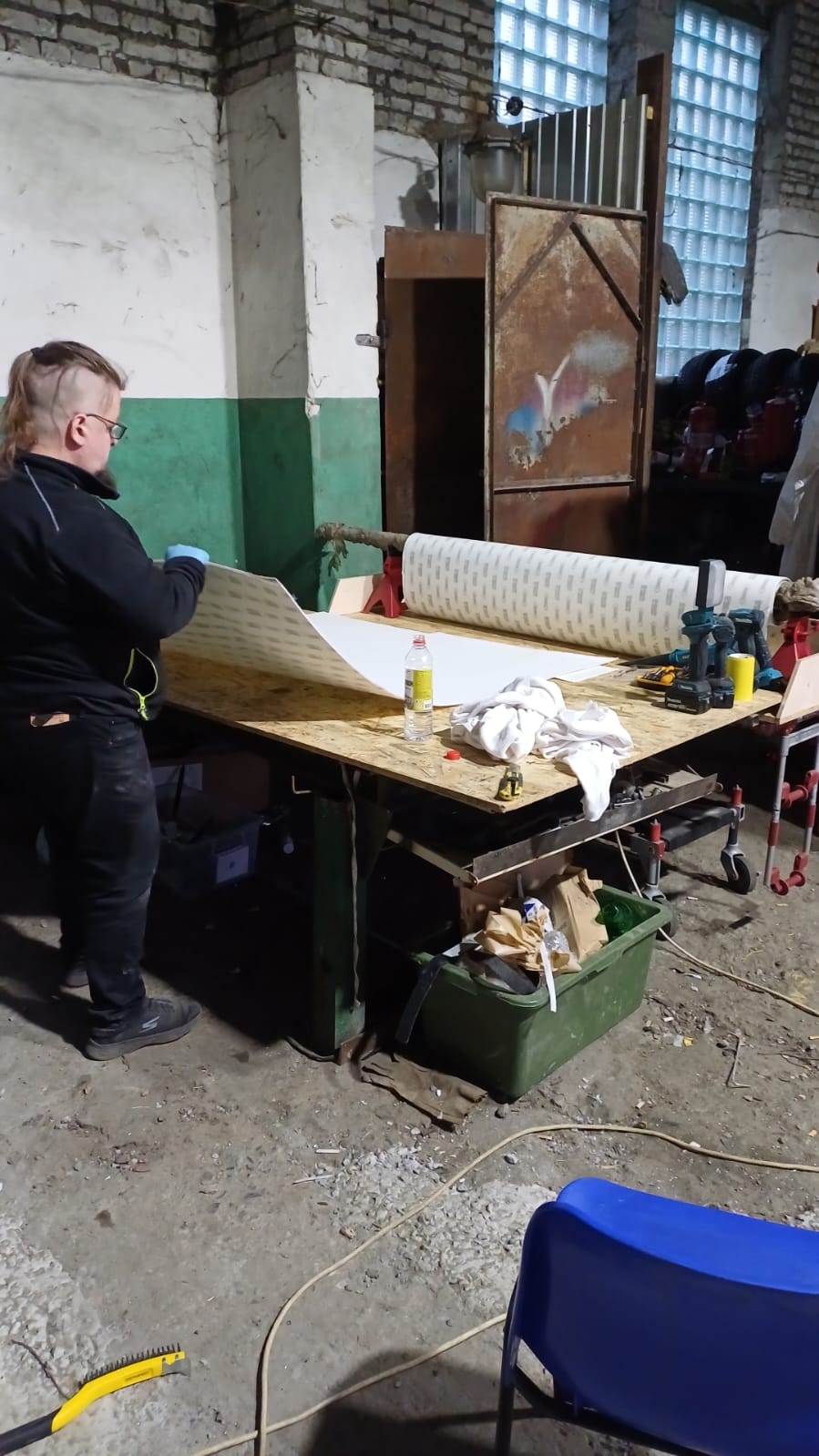

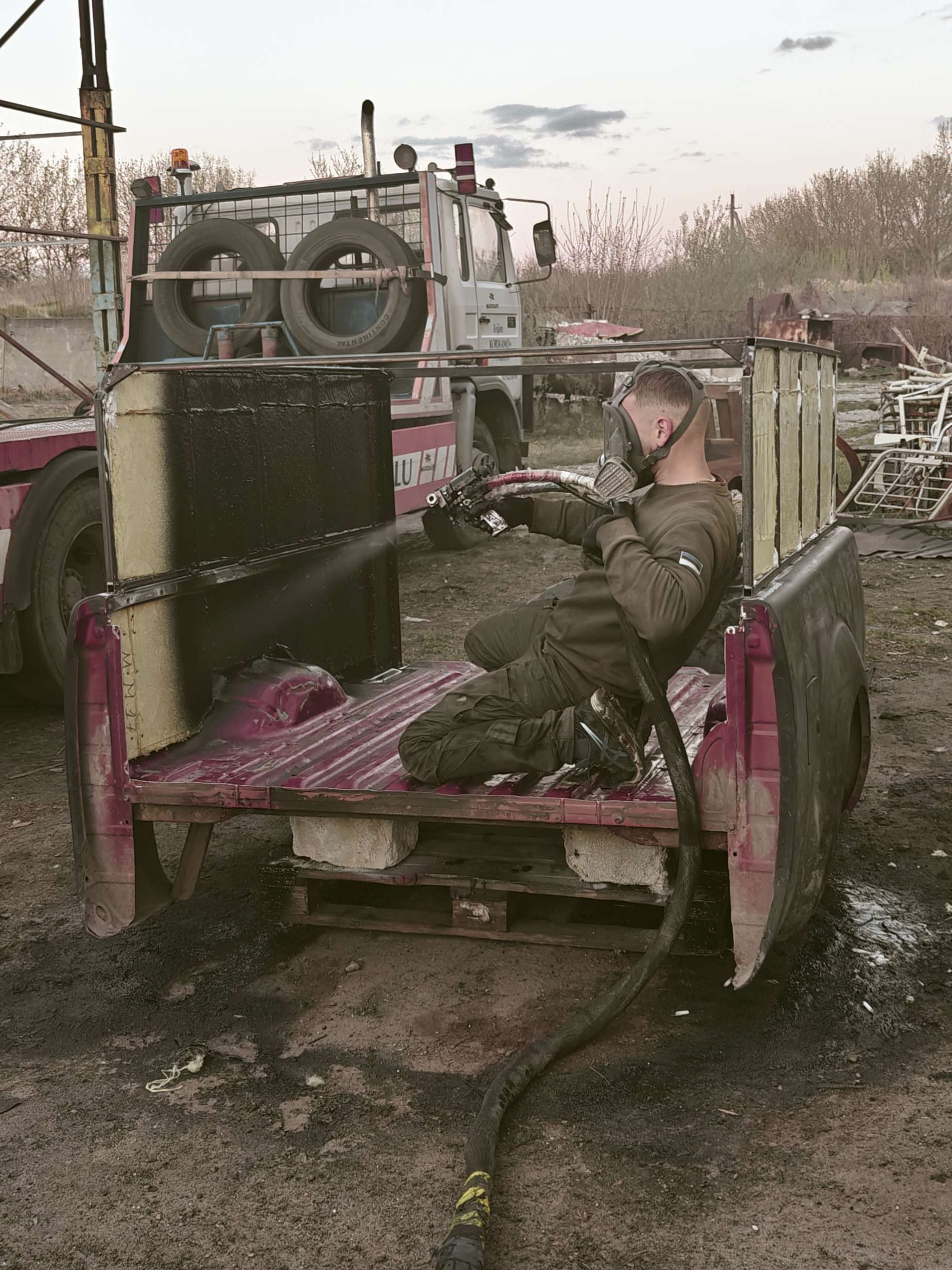

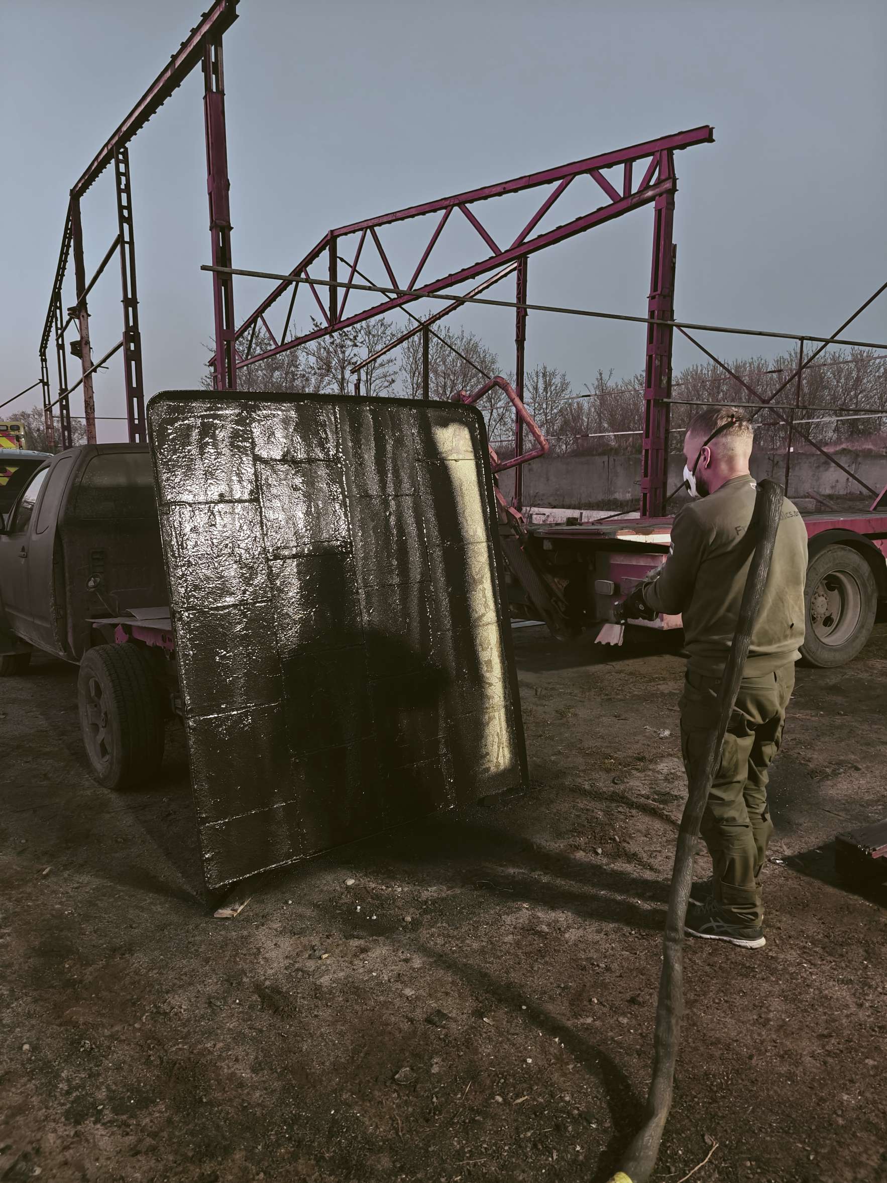

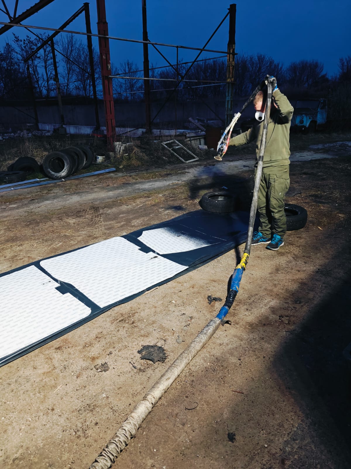

Nüüd on käsil medevac Hiacele killukaitse.  Kevlarkanga katmine mingi PUR sodiga, tulemuseks paneelid, mis väidetavalt annavad piisavalt efekti.
Sai matistatud ja kinni kaetud ning siis avastatud,et kinniti purgi kaas ei ole eelmisest korrast korralikult kinni vajutatud saanud,ehk kinniti oli ära kuivanud. Tean,et mingi neljast riiulil olevast autovärvide kinnitist sobib ka sinna tööstuslikule asjale,aga eks homme normaalsemal ajal tüütan inimest kes asja jagab  Big Grin

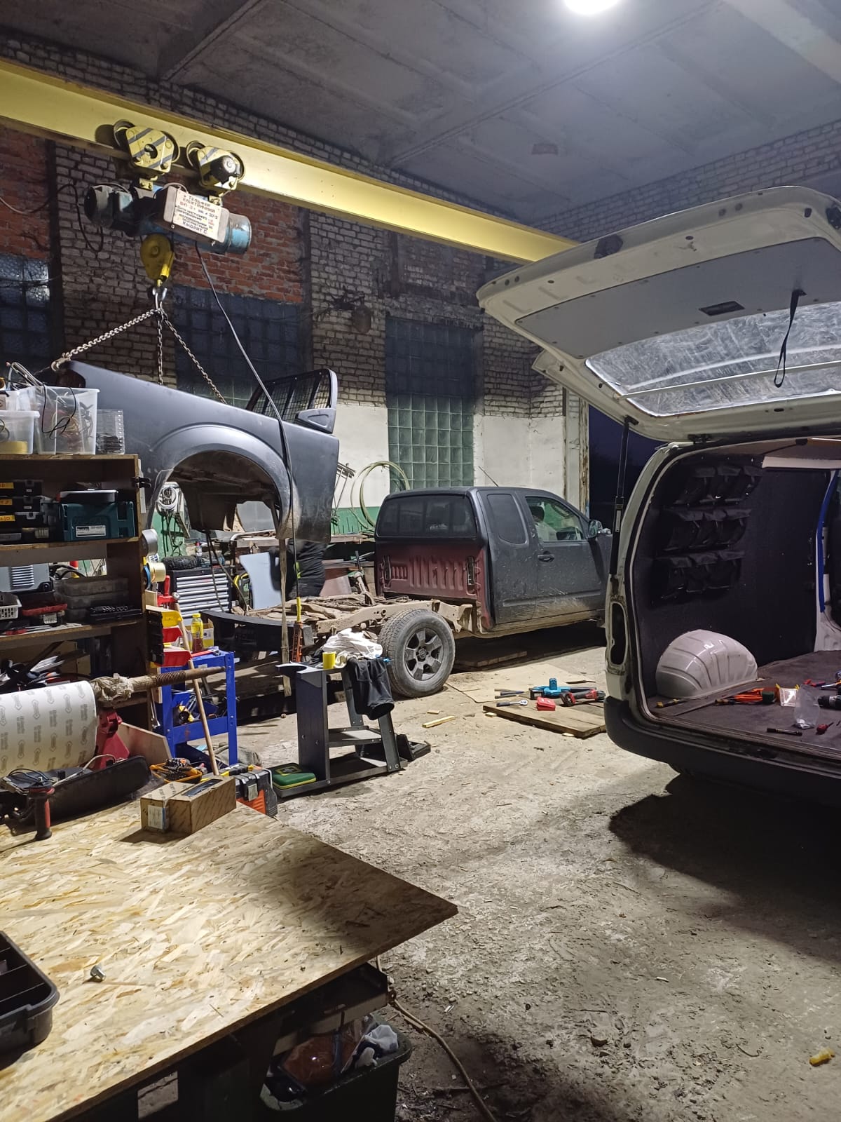

Samal ajal ühes teises garaažis...

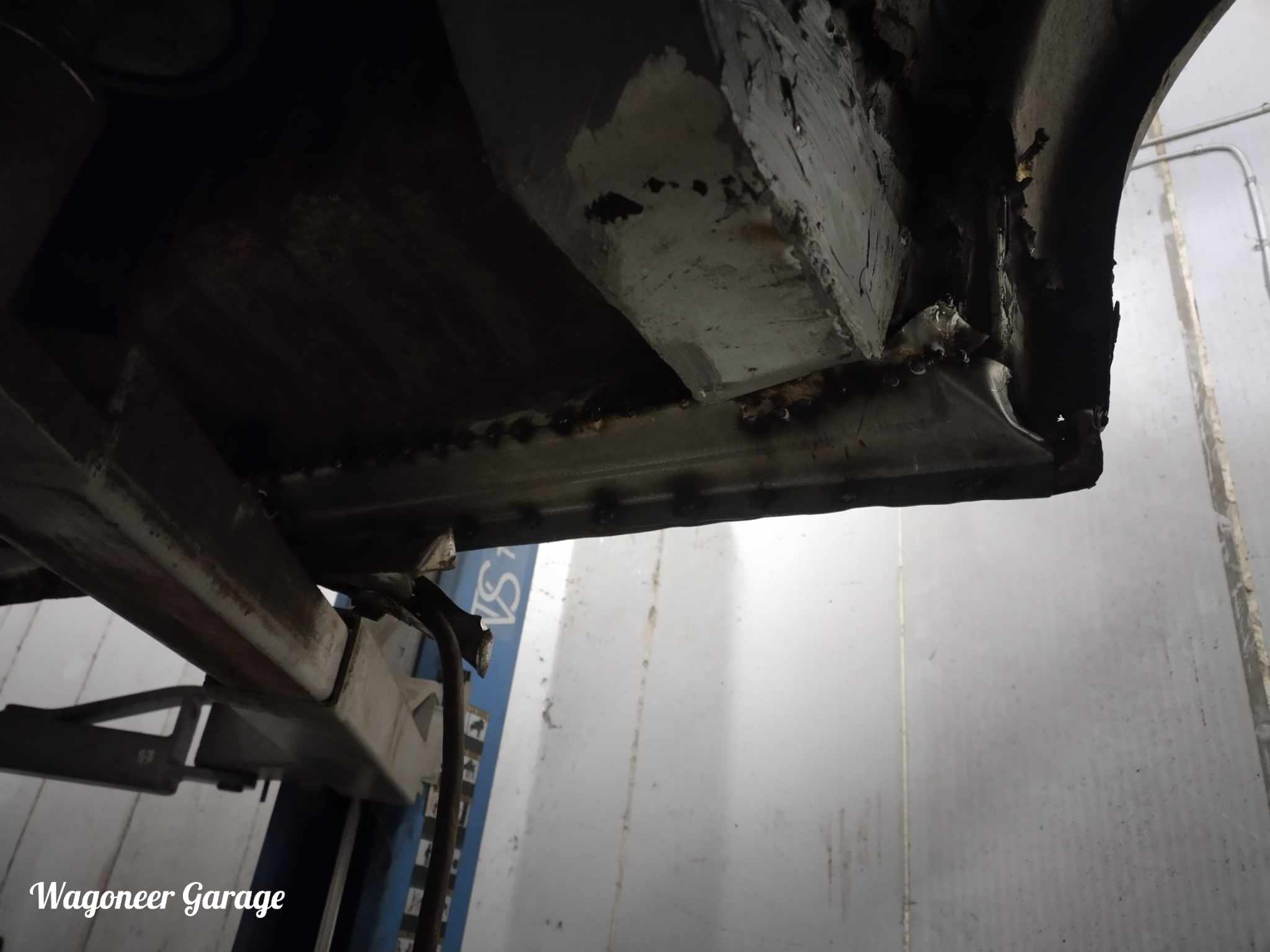

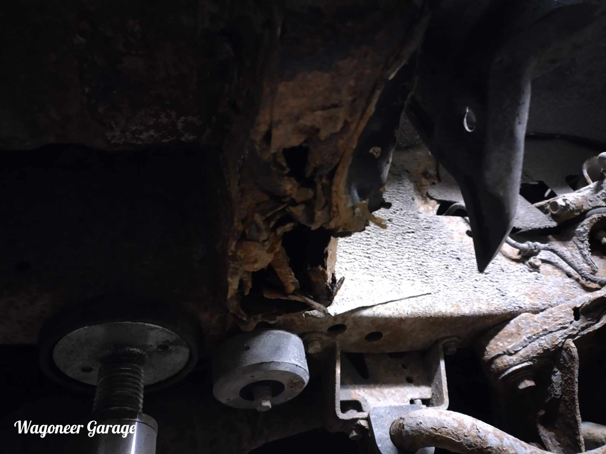

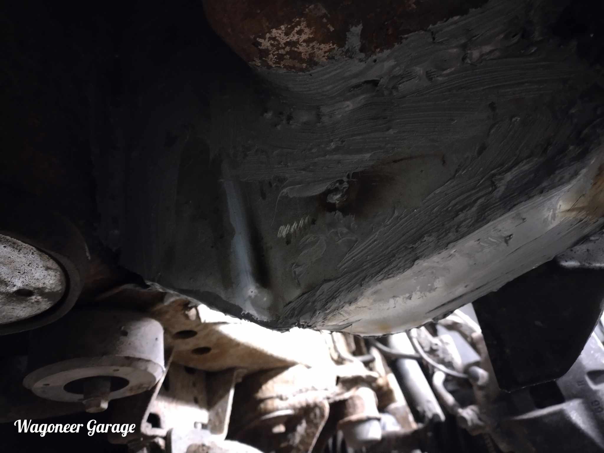

Navaral sai amputeeritud kast, et raamimurde paremini kinni keevitada saaks. Kuuest poldist neli allusid mutrikeerajale, üks käis ringi ja sai tiigriga poolitatud ja viimase ümmarguseks roostetanud pea puurisin maha.
Tulede pistik lahti, paagi täitetoru ja korgi "turvanöör" tiiva küljest vabaks ja võiski "kuzovi" maha vinnata.
Vedrude vahetus saab ka toimuma.
Ja Hiacel on kuut, küljeuksed ja katus killukaitse paneelidega kaetud.
Ja kodumaa pinnal sai sangadegajong õue päikest nautima aetud. Siis tuli heademõtetelinnast saabunud poeg appi ja aitas järgmise sorondi kiirelt ära matistada ja katta.

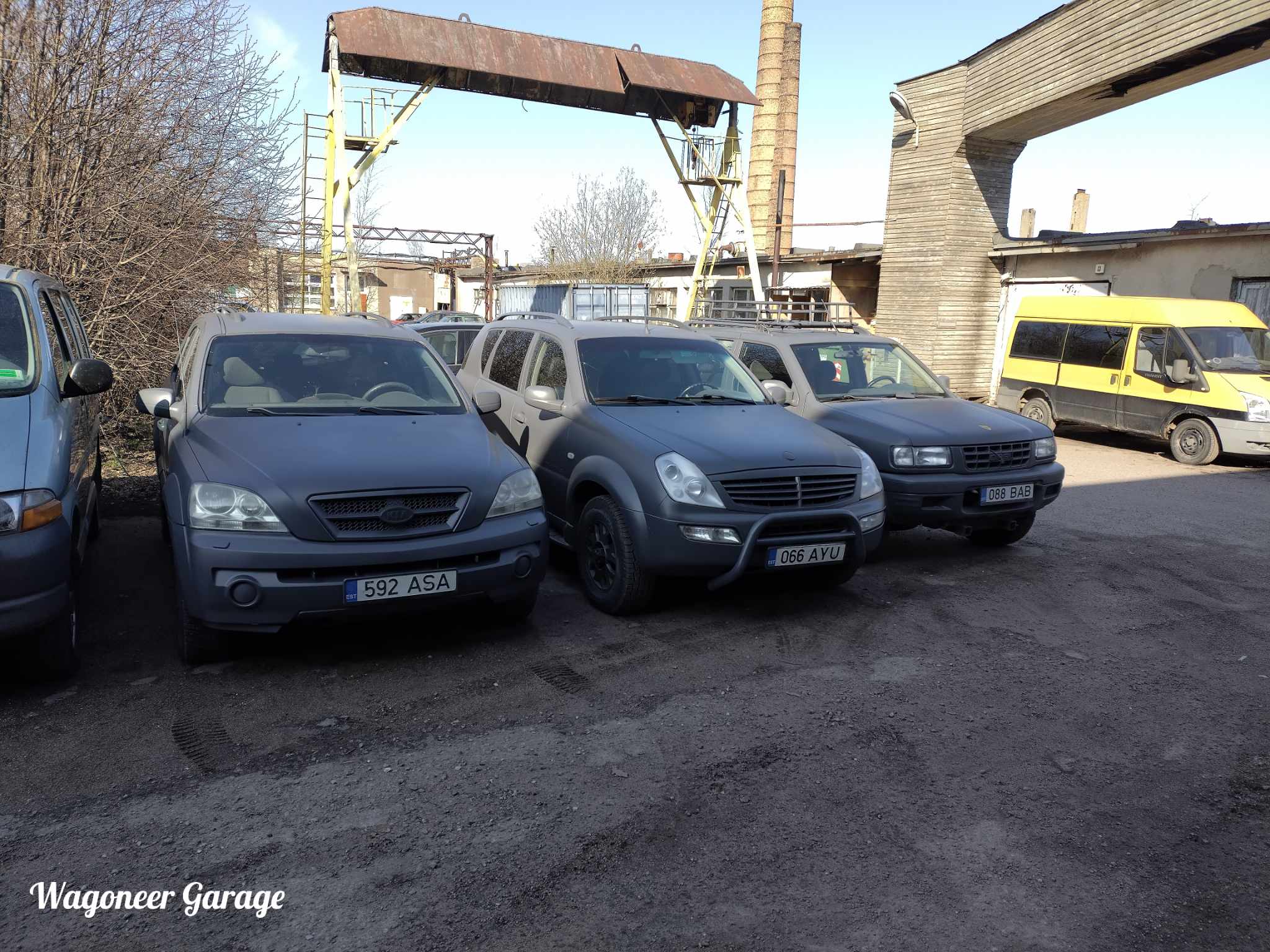

Nüüd see ka hall. Bussi veel ei värvi,sest enne peab ülevaatuse läbima ja seal ei meeldi kui värv ei klapi.

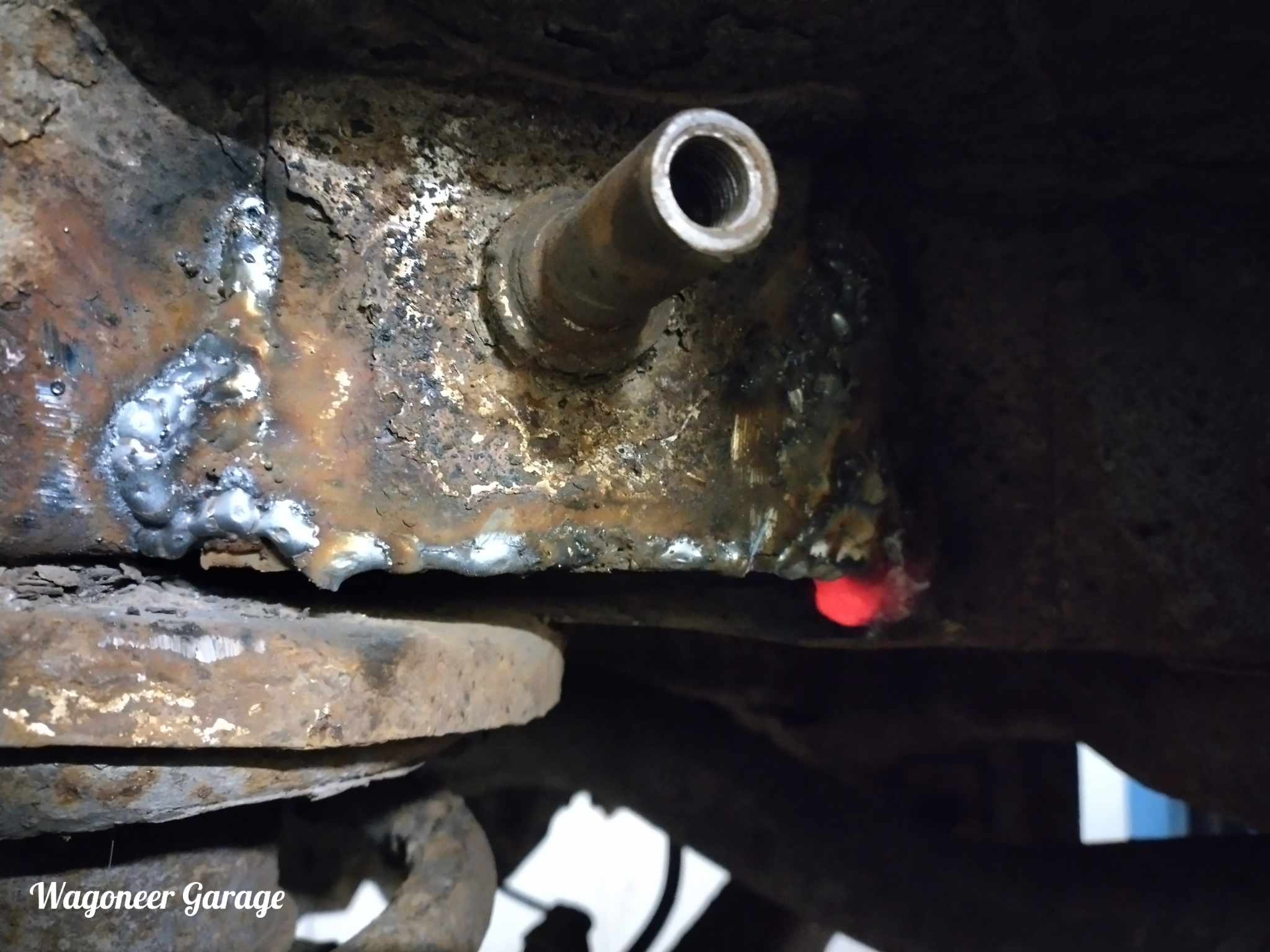

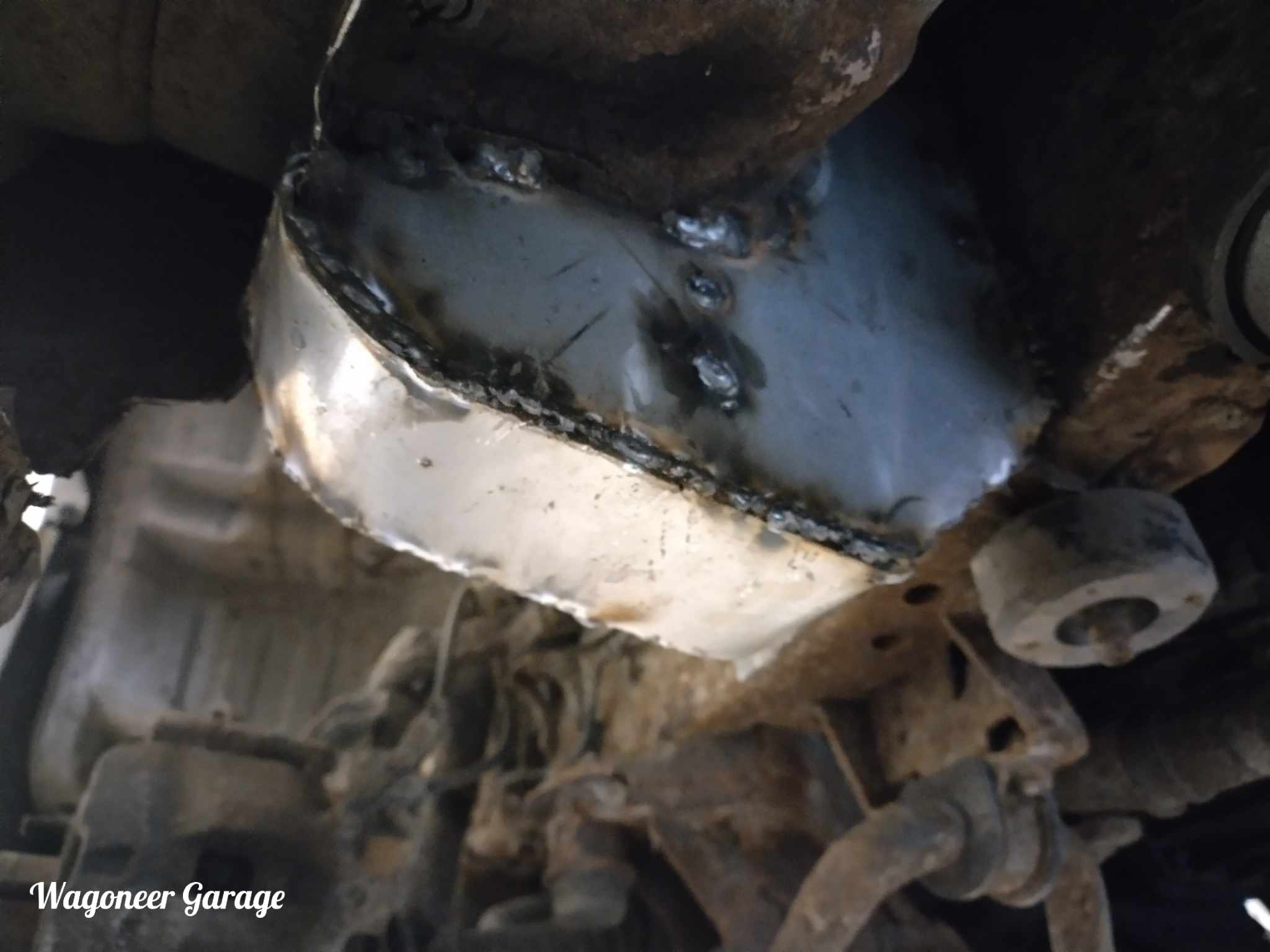

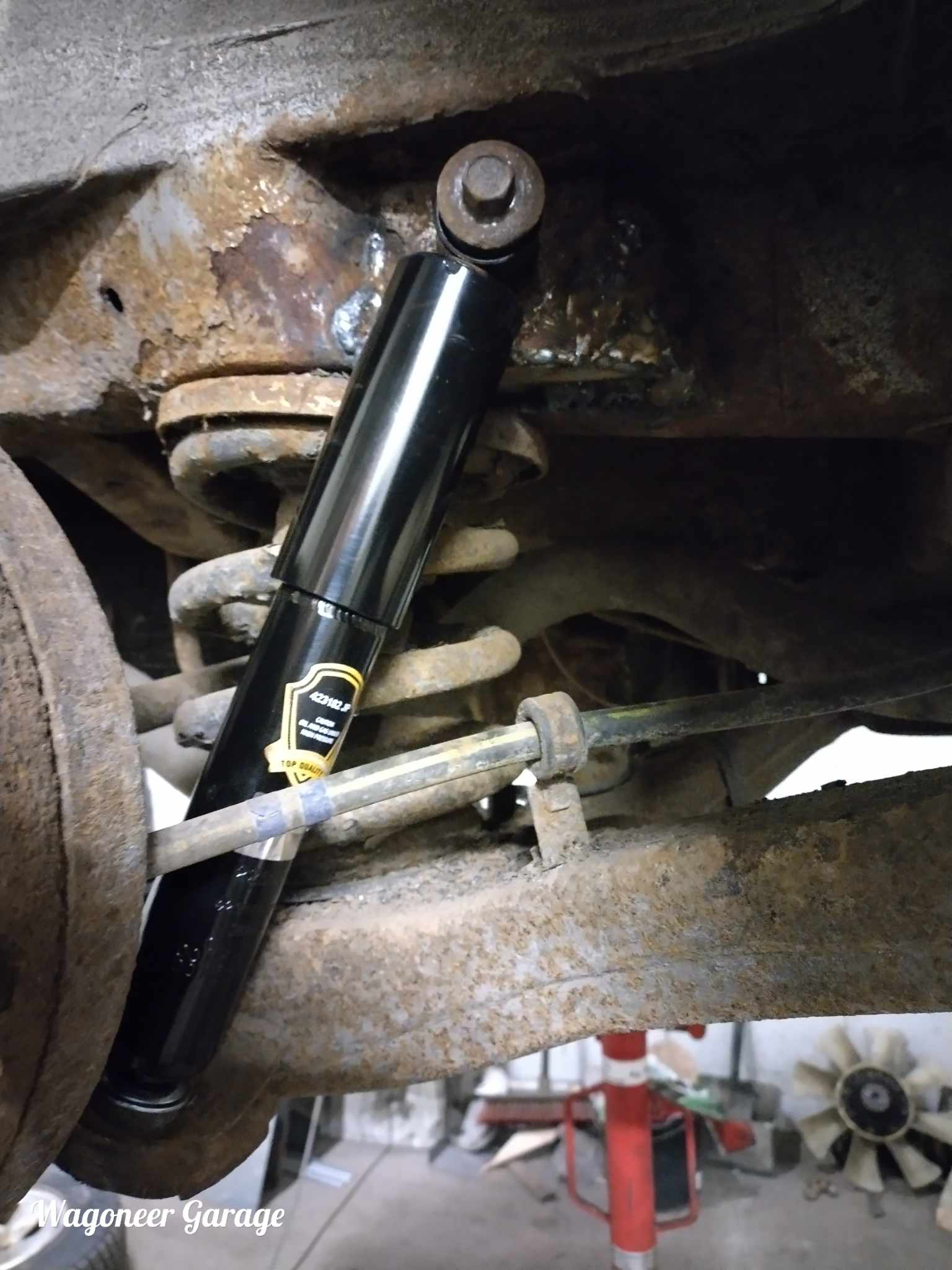

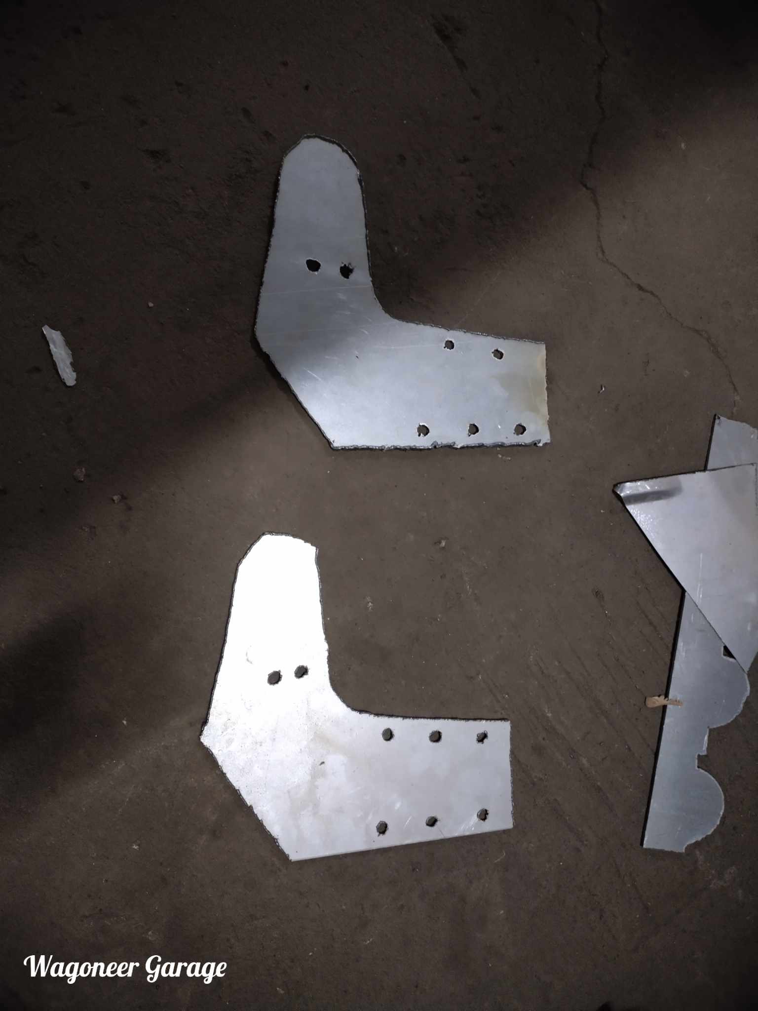

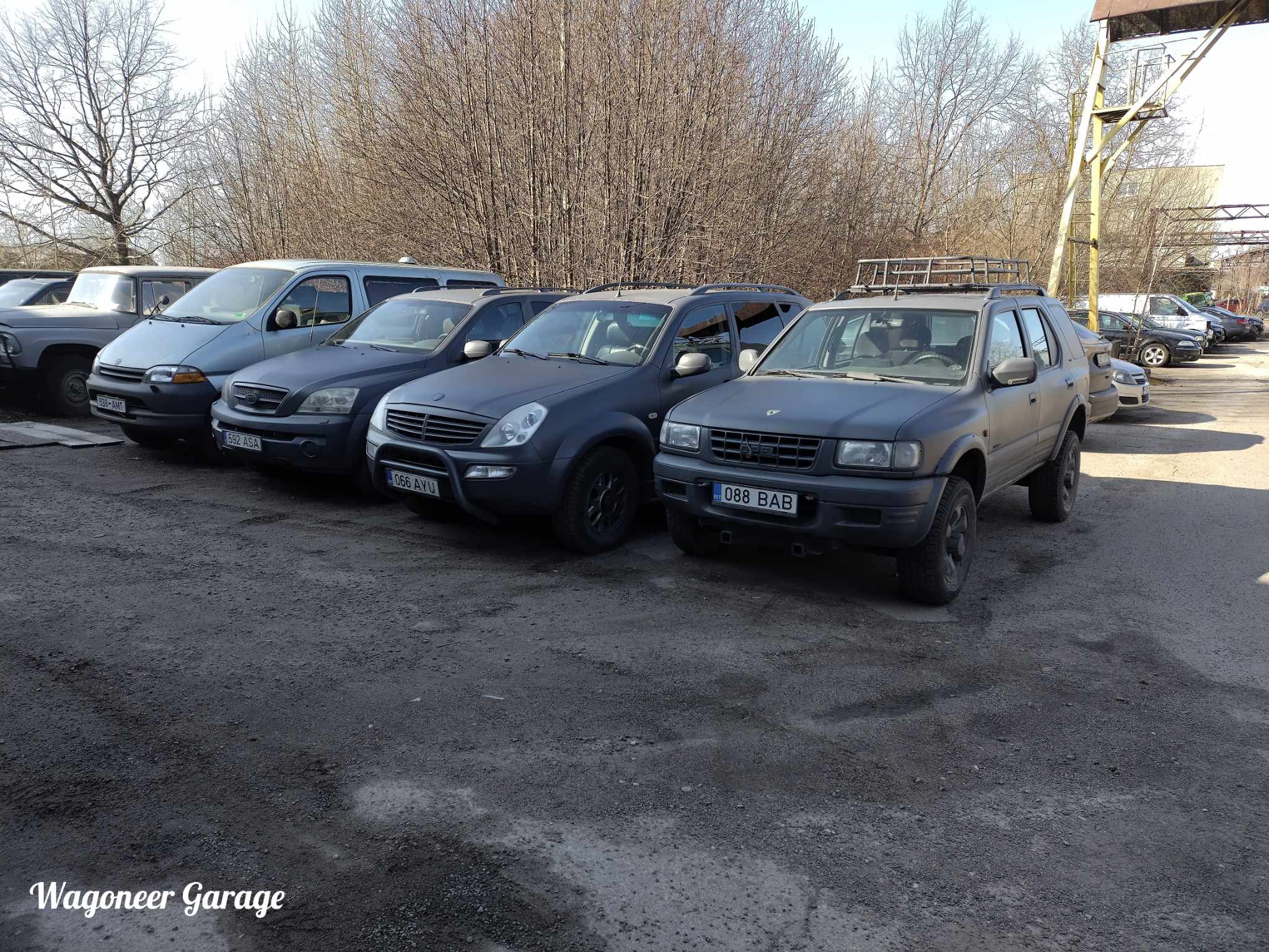

Kolm autot rivis. Kõigil veel nipet näpet nokitseda. Sai Hiace ka sisse ja natuke nokitsetud. Taha uued amordid. Parem poolne amordikinnitus kinni keevitatud. Mõned augud väisilmes ära lapitud. Nüüd esiotsad põhja alt teha ja juhipoolne karp seest ja väljast lappida. Siis vaadata miks aknapesuri mootor ei tööta. Esiamordid vahetada ja hooldus (õlid/filtrid).
Üritaks ka hammasrihma ära vahetada. Siis saab ka lavatseid sisse vaadata. Aga hoiatasin UA omasid,et võib olla ei jõua ma neid füüsiliselt teha sinna valmis.
Esiotsad said robustselt valmis. Nüüd kannatab sealt nurgast ka bussikut tõsta reaalselt,sest tegin selle 2.5mm plekist.

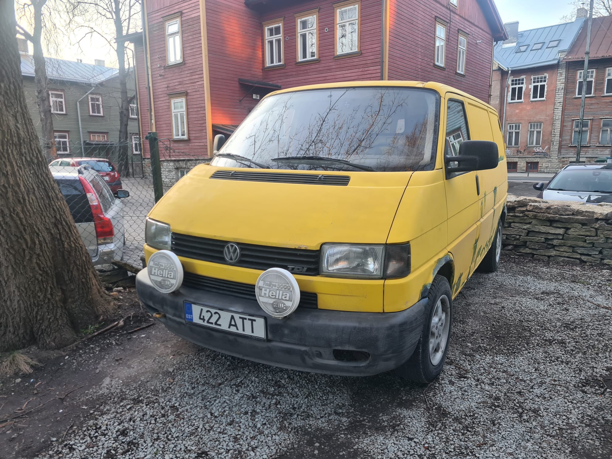

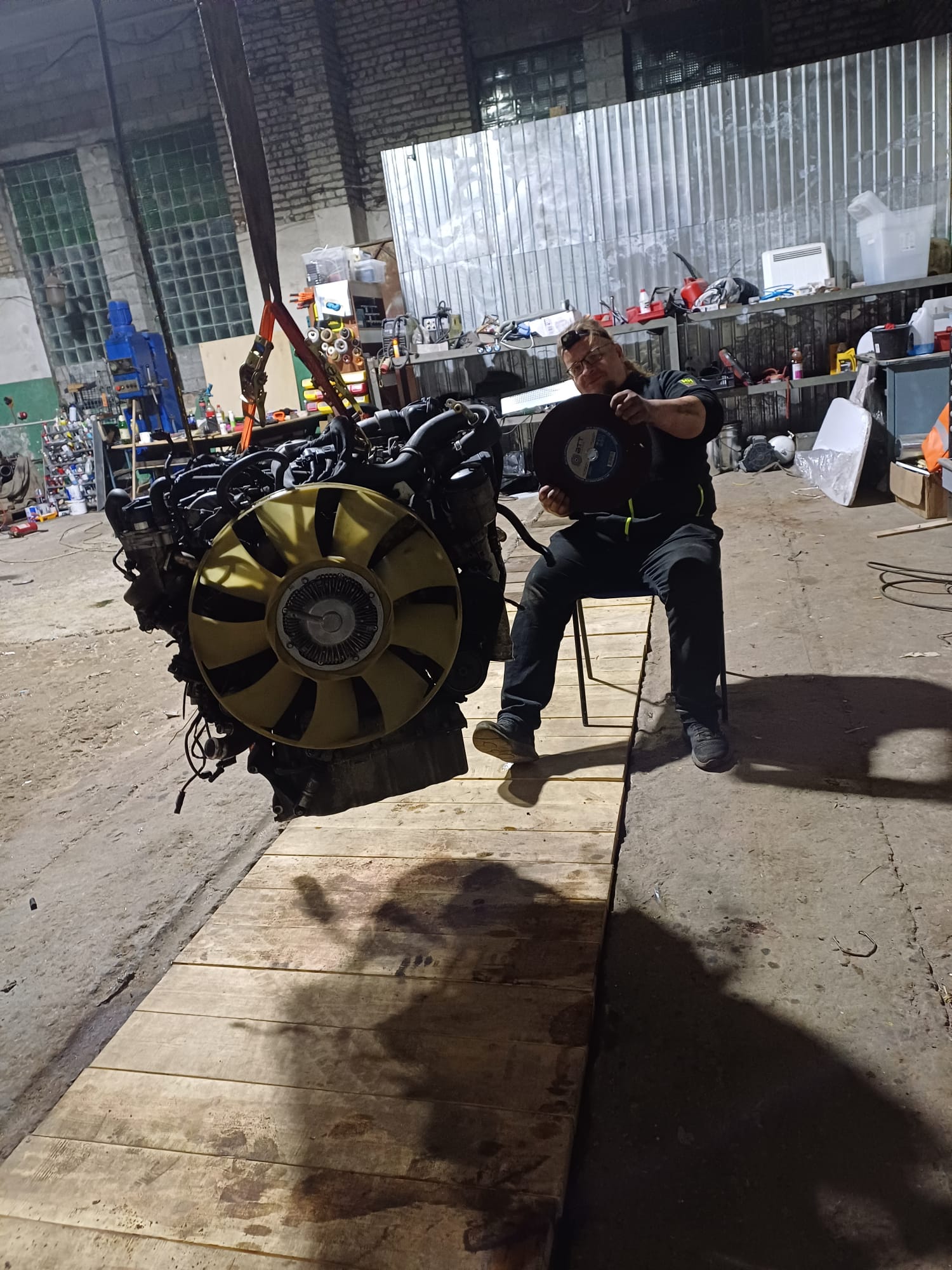

Hitehi kollane T4 buss on vahepeal saanud uue hooratta koos siduriga. Lasime vahetada, sest konsiilium otsustas, et paarsada eurot tööraha on mõistlikum kui ise paar päeva kolmekesi seal kallal nõiduda. Lisaks vahetati katkine veevoolik, 40.- € eest sai uue karteri, sest vanal oli mõra sees ja lekkis.

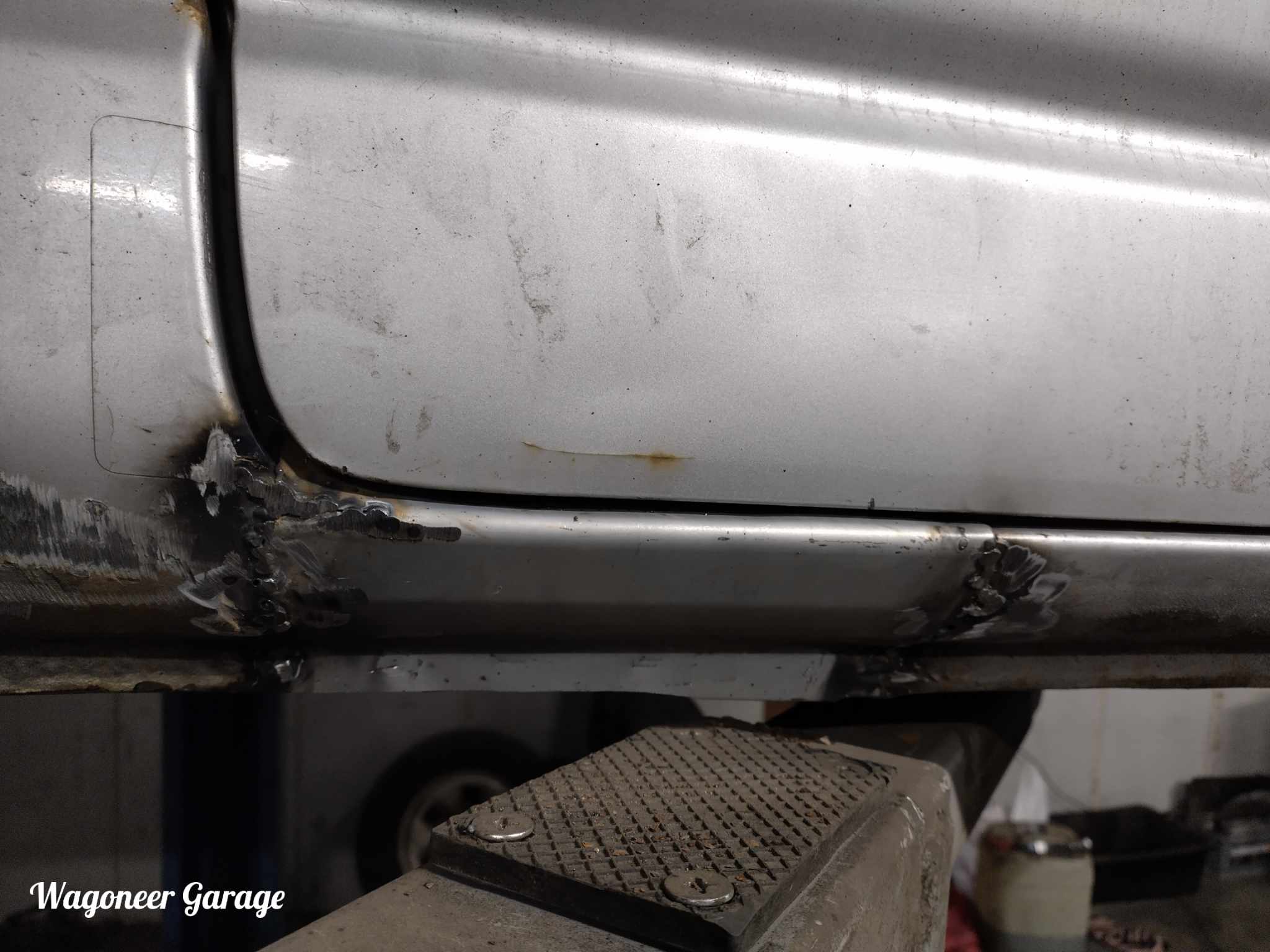

Ise vahetasin ära süüteluku põhja. Sellega oli omajagu pusserdamist, sest seal on pisike nurgatagune kruvi. Keevitasin endale selle kätte saamiseks nurgaga võtme. Üks õhtu käisin roostesed kohad relaka traatharjaga üle ja määrisin roostesurma peale. Nii et ajutiselt enne värvimist muutus buss koledamaks.

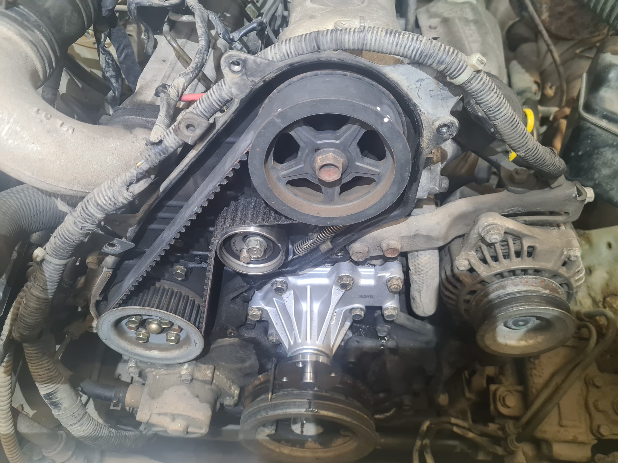

Täna panin Mazda kastikale külge uue veepumba (vana lekkis), vahetasin hammasrihma ja keevitasin ühe radiaatori alumise kronsteini, mis sealt täitsa puudu oli.

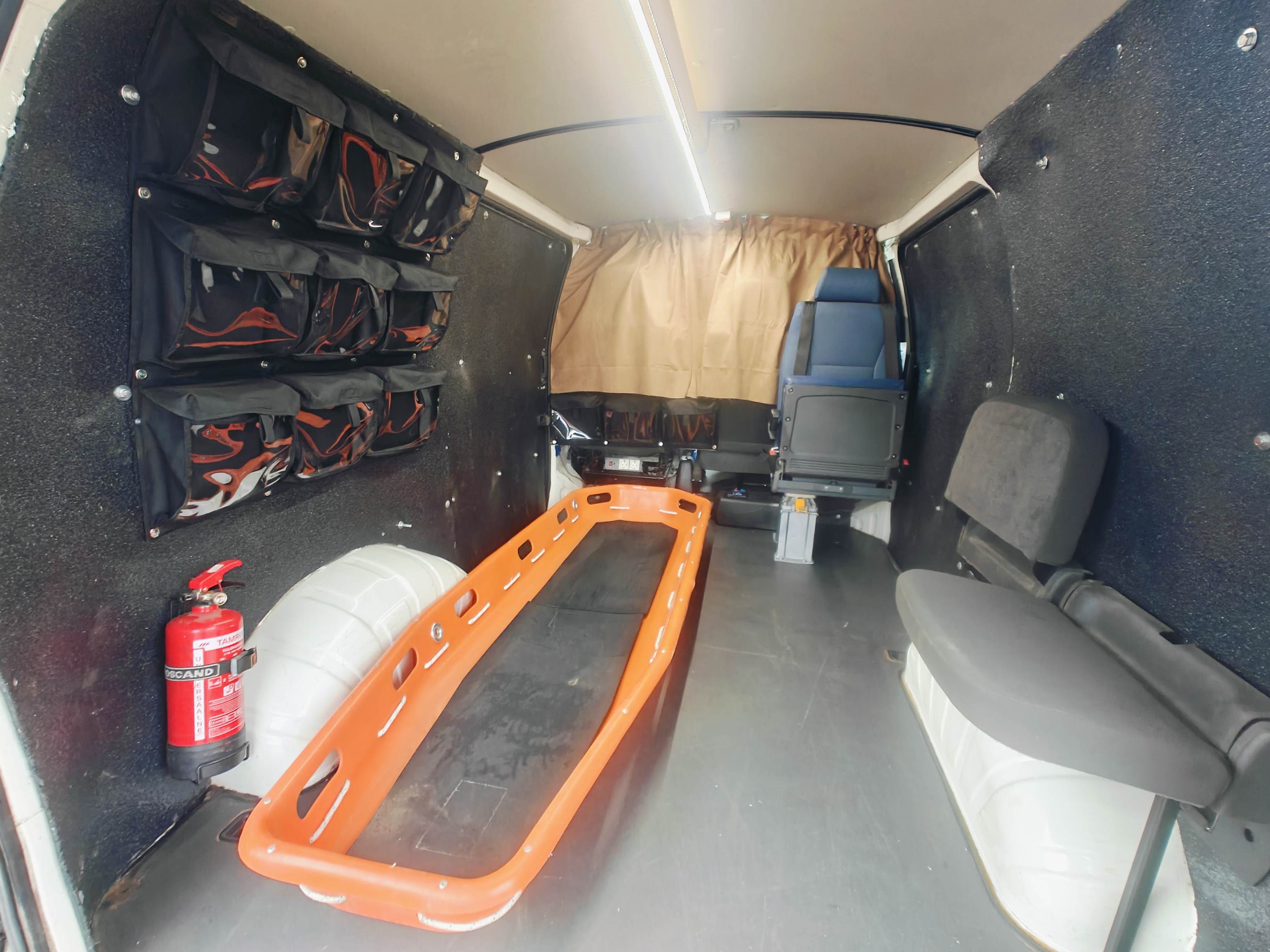

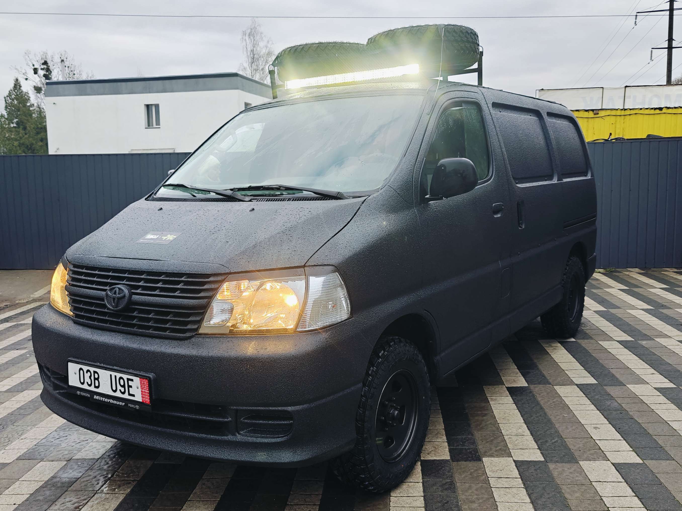

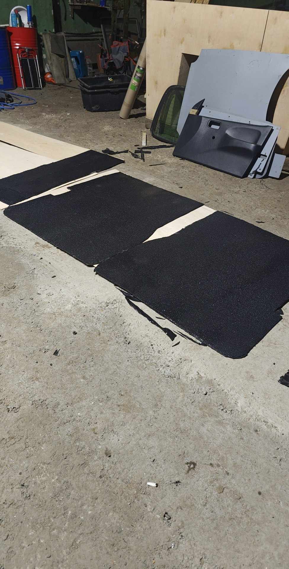

Hiace sai valmis. Kõigi kellade ja viledega. Maastikurehvid alla, katusele raam kahe varurattaga ja ledbar. Tuppa iina gero, varustusetaskud, meediku iste, lisaks kaks klapitavat toolipõhja seinale, mis eelmises elus olid Nissan Navara "koerapink."
(kui kellelgi on mingeid klapitavaid istmeid jalus siis neid kulub!)
Kohalik fond, kes bussi ja materjalid ostis, tahtis edevat videot ja pilte teha, vihtlesime masina mündipesulas läikima ja läksime näitama lootuses, et saame bussist lahti.
Paraku tegime ka videokõne ka 125. brigaadi meedikutele, kellele buss läheb ja selgus, et tüübid plaanisid bussi katusele panna magnetitega REB antennid (raadioside segaja droonide vastu) ja Starlinki. Aga meil katus killukaitse matiga kaetud....
Siis nii... Eile meisterdasime muude tööde järel käepärasest materjalist plekiga kaetud raami, mis ka katusele läks... Õhtul saime siis bussist lahti ja praegu on see juba teel itta.

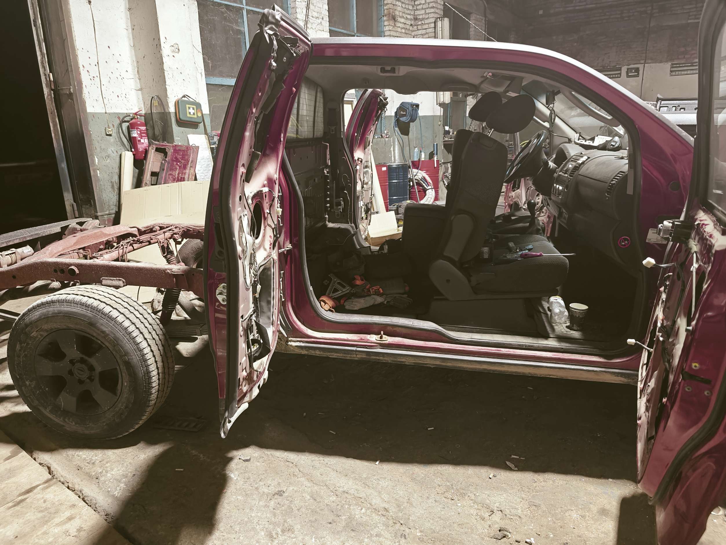

Navara viibis vahepeal sõbralikus autotöökojas, kus keevitati raam, vahetati tagavedrud ja amordid.

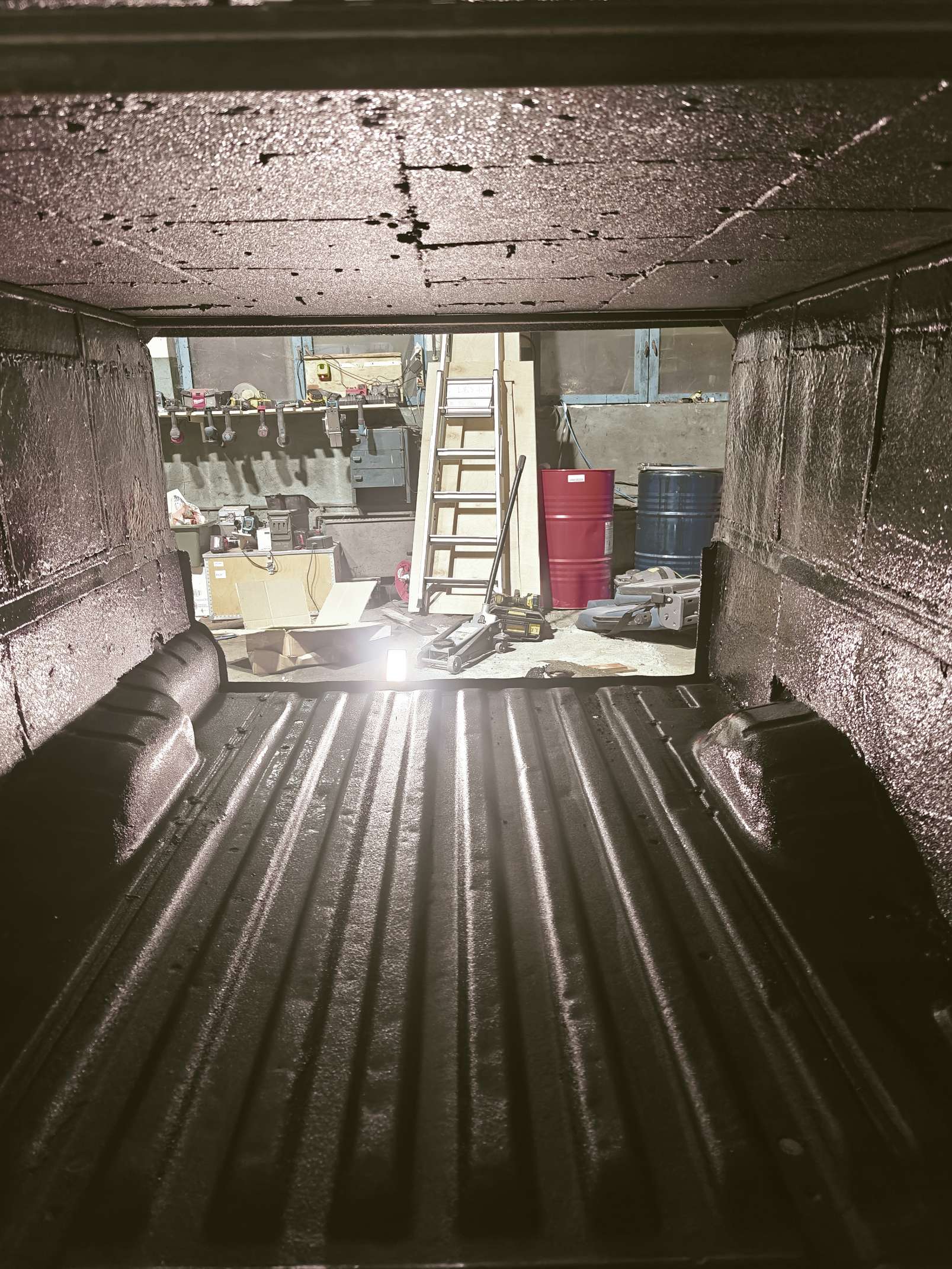

Samal ajal oli meie töökojas menetluses Navara kast ja Toyota Hiluxi kastikate, mille sümbioosis sündis kevlarplaatidega "kung".
Tänaseks saavutuseks oligi kuudikevlari paikasaamine (8mm plaatide lõikamine on ränk vaev) ja kogu konstruktsiooni kahekomponentse kummilaadse tootega ülepihustamine. Sai hea.
Viimaseks rookisin veel välja Navara salongiplastikud, millede asemele lähevad samuti kevlarpaneelid.

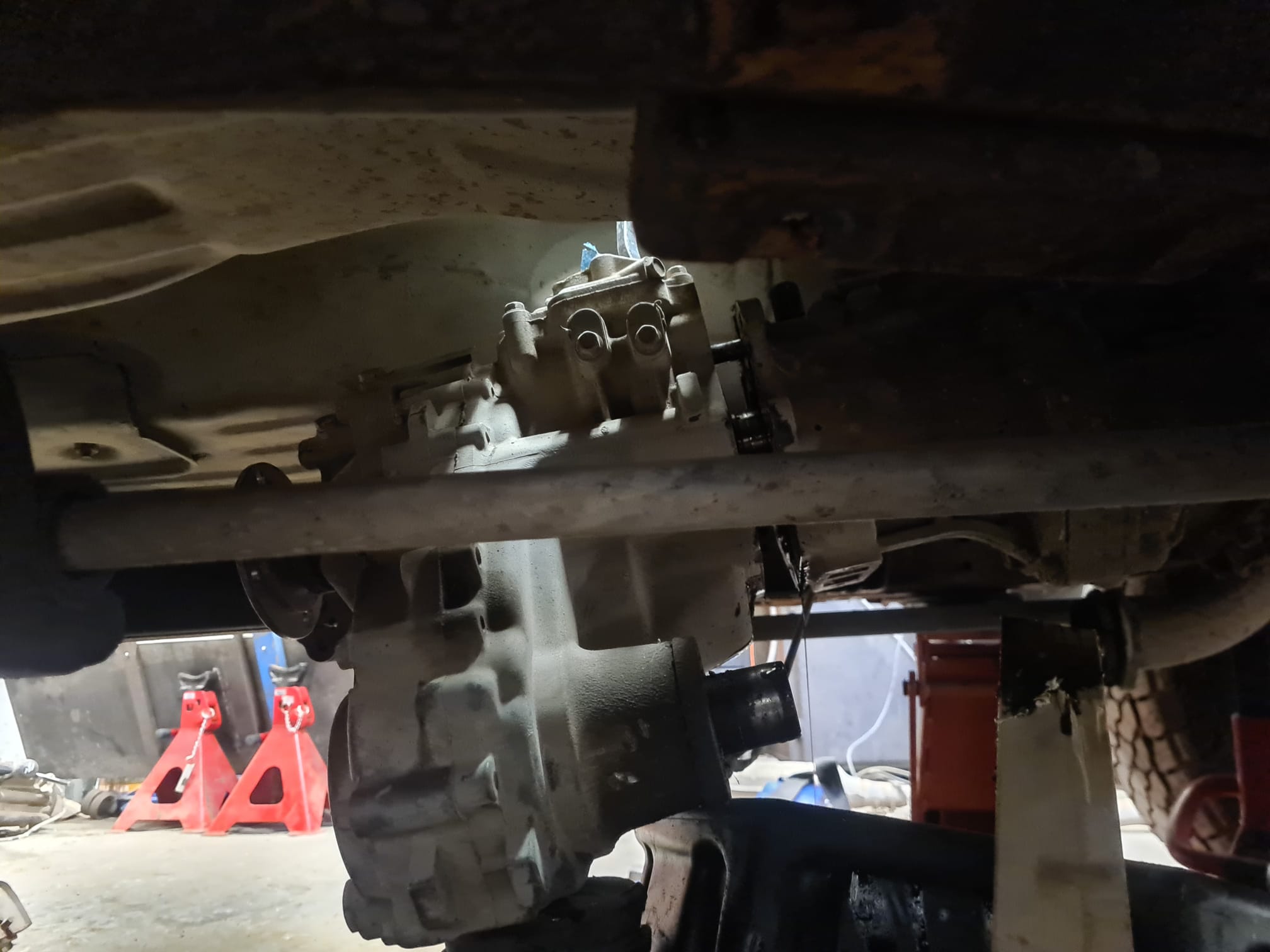

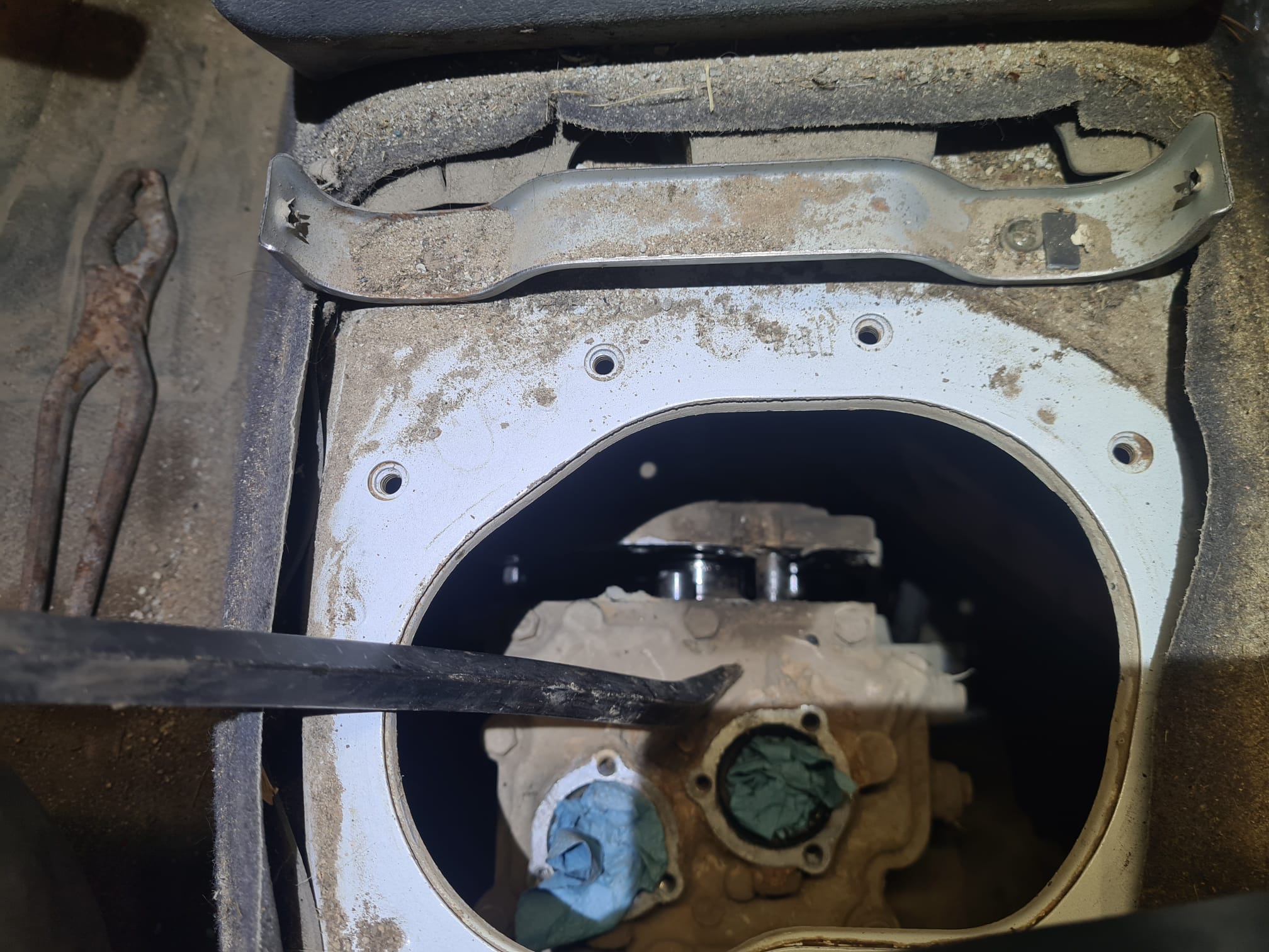

Kuna eile läks ilm käest ära ja toas oli Mazda kastikas siis hakkasin vahelduseks sellel vahekasti vahetama. Ümbert sain kõik lagedaks, poldid sain lahti ja tuli 2cm eemale aga sealt edasi enam mitte. Liigub veel 2mm aga midagi tõmbaks nagu tagasi. Segane lugu, sest peale nuutvõlli seal seda midagi kinni hoida ei tohiks. Täna on igatahes plaan vaadata U14 noormeeste jalgpalli ja mängude vahepeal selle vahekasti eemaldamisega edasi tegeleda.
Samas kui ma nüüd mõtlema hakkan siis vahekasti küljes on ka käigukang ja sellega lülitatakse käigukastis käike. Järsku selleks, et vahekast ära tuleks peab mingi konkreetne käik sees olema? Praegu panin vaba käigu aga nii paistab, et ei tule.
Äkki sellel süsteemil mis käike lülitab on mingi võll või asi kus äkki splint ees,et lahti ei jookseks. Ma ei mäleta enam millist pellerit lammutades nii oli. Ehk võll mis läks läbi vahekasti käigukasti omas stopperrõngast. Kui see lahti,siis tuli vahekast küljest. Võta pealt kangid maha ja kaas. Siis äkki näha.

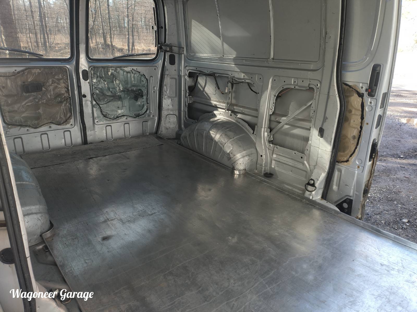

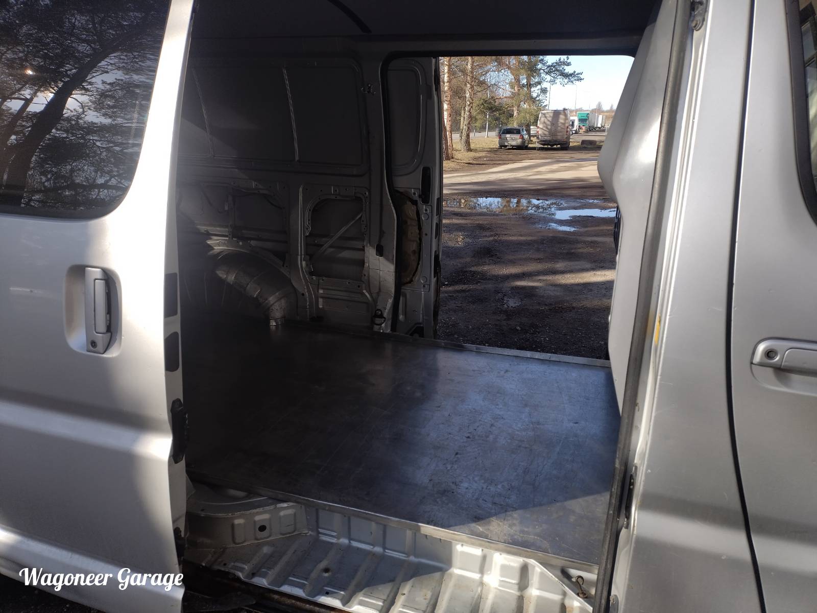

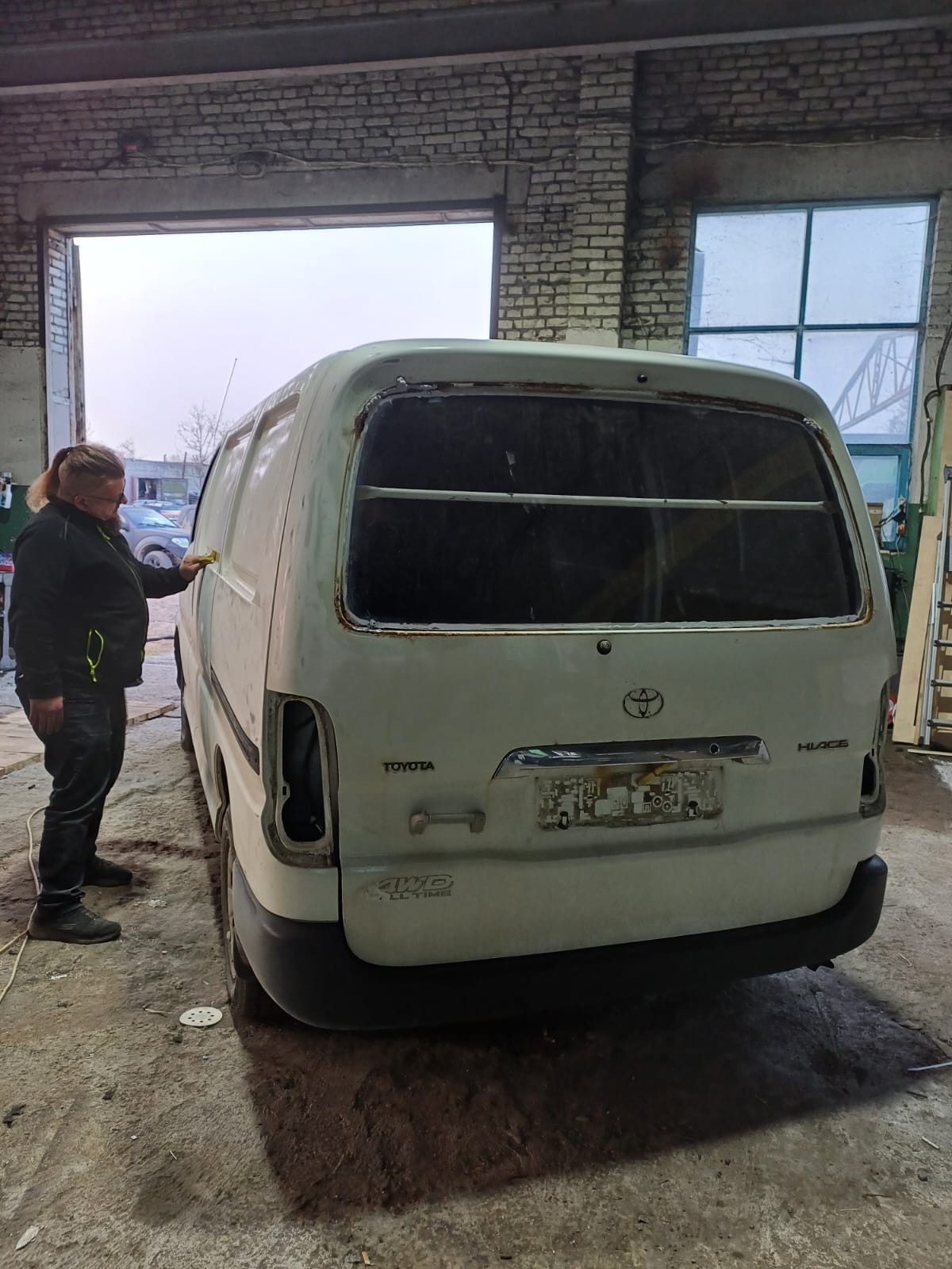

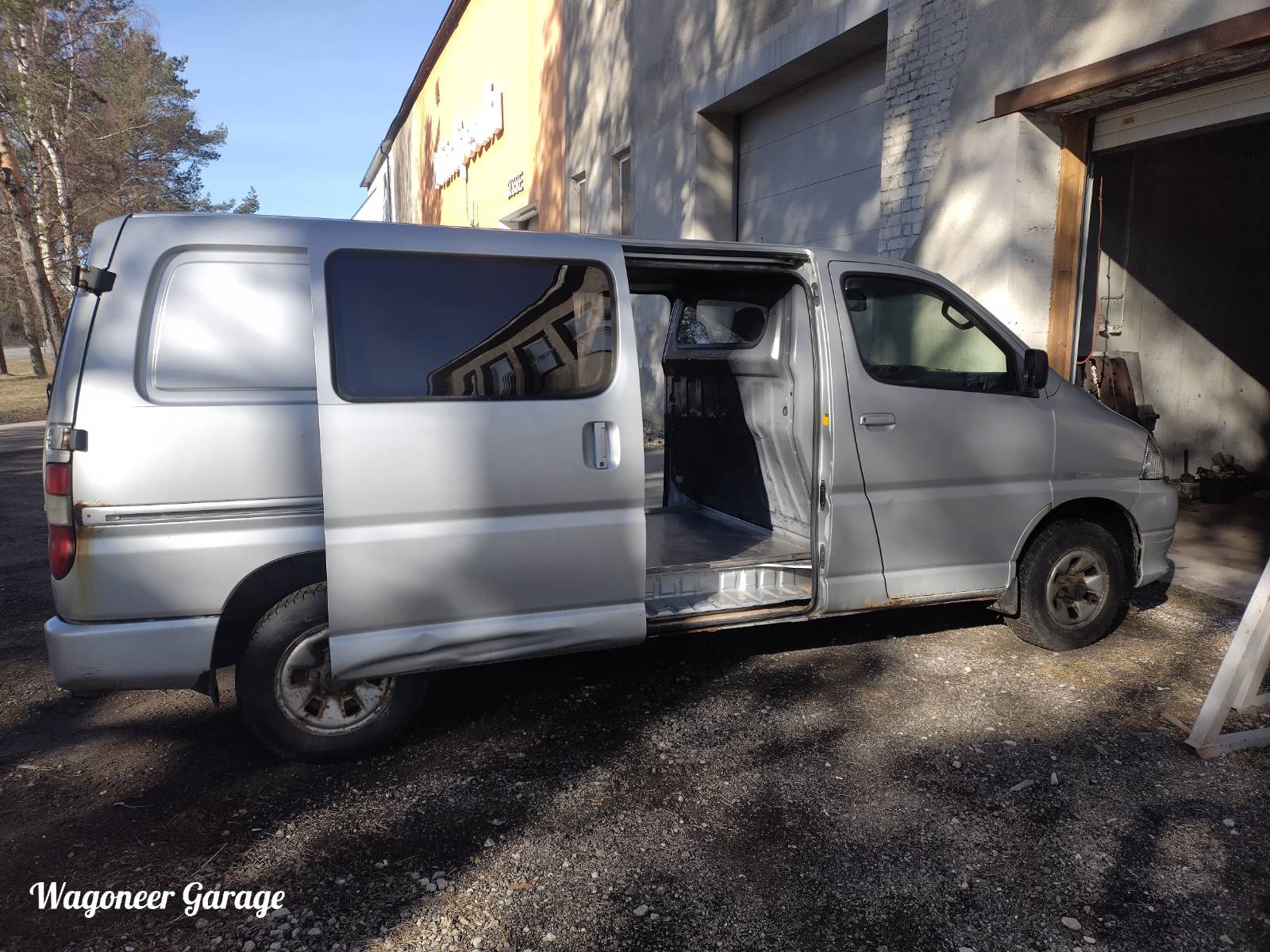

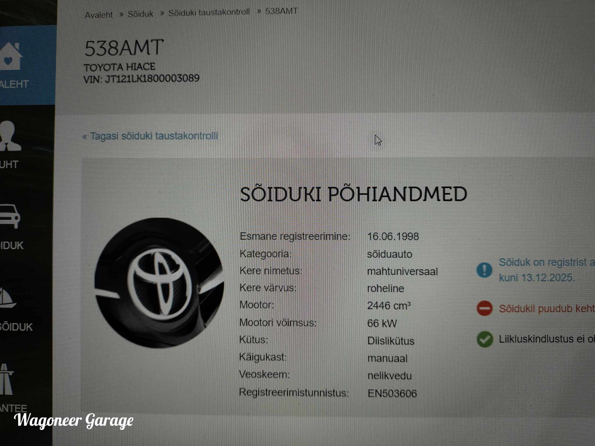

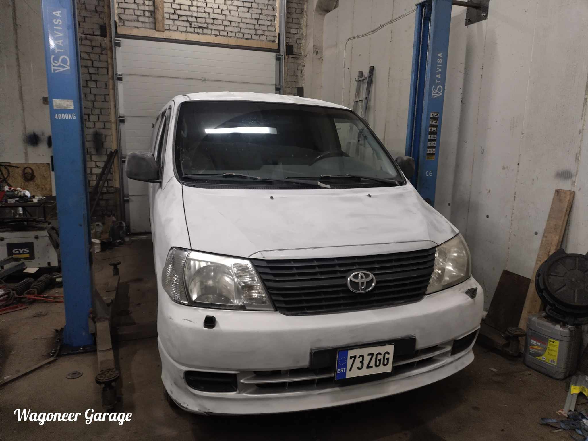

Eile sai Hiace üle nühitud. Esmaspäeval üritab TÜV-i teha ja siis juba halliks. Lisaks paluti eemaldada vahesein ja paigaldada selle asemel pimendav kardin ja valgustus(midagi sellist nagu Galloperil tegin) Võimalusel ka siis mõlemale poole nii öelda lavats kuhu haavatuid paigaldada. Natuke seletati ka tööd kui sellist. Enam ei sõideta haavatu juurde vaid haavatu pannakse mingi lavatsi peale ja pika liini abil pannakse see auto konksu külge ja kimatakse eemale kus siis haavatu bussi tõstetakse. Lisaks kasutatakse mingit ratastega rakist. Aga sellest ei saanud googelitõlkega väga aru. Päris kuumast kohast tuuakse haavatuid ainult soomustatud liikuritega. Aga kasutades samalaadst võtet. Ja seda enamalt öösel(pimedas). Väga pahadest kohtadest tassitakse haavatuid kanderaamil kilomeeter eemale. Seda samuti vaid pimedas. Droonid on palju muutnud asjade kulgu.

(06-04-2025, 10:35 AM)wagoneer Kirjutas:  Äkki sellel süsteemil mis käike lülitab on mingi võll või asi kus äkki splint ees,et lahti ei jookseks. Ma ei mäleta enam millist pellerit lammutades nii oli. Ehk võll mis läks läbi vahekasti käigukasti omas stopperrõngast. Kui see lahti,siis tuli vahekast küljest. Võta pealt kangid maha ja kaas. Siis äkki näha.
Kaane maha võtmine aitas küll ja selgus, et käigukasti võllil olev käiguvahetuskronstein hoiab vahekasti kinni.
Kahjuks peab tunnistama, et ei suutnud välja mõelda, kuidas seda eemaldada? Pusserdasin taga tükk aega ja proovisin erinevaid asendeid aga midagi uut paistma ei hakanud. Ees on võlli läbiv auk, ümber kronsteini on traatvedru. Selle ära võtmine ei andnud midagi, sest see hoiab ilmselt käigukangi pesas.
Kogu selle nussi juures on hea asi see, et kinni kiilunud vahekast hakkas tööle. Nii et ilmselt panen ta lihtsalt kokku tagasi ja lähen proovisõidule. Aga intellektuaalselt oleks ikka huvitav teada saada, kuidas see sealt maha käib?
Hiace sai legaalseks ja kohe kiirelt ka värvi osas jälle illegaalseks  Big Grin
Aga mingi müstiline kolks on vasakul esinurgas. Kiirendad ja lased gaasi maha ja siis kohe uuesti kiirendades käib kolks. TÜV väänas ja käänas igast nurgast aga kehitas õlgu. Zarniirid ja puksid/amordid ja krt teab mis veel kõik korras. Õhku jäi rippuma idee,et äkki pidur imeõrnalt peal ja suport kolksub?? Aga peab kuidagi süvenema.
