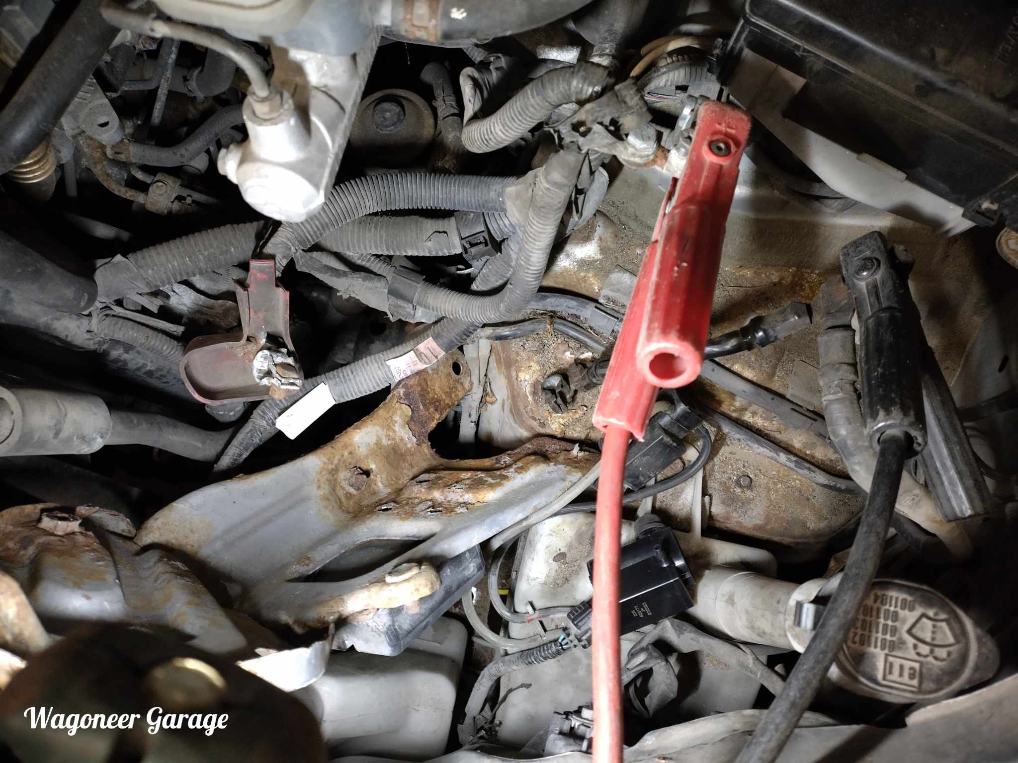

Ise vahetasin ära süüteluku põhja. Sellega oli omajagu pusserdamist, sest seal on pisike nurgatagune kruvi. Keevitasin endale selle kätte saamiseks nurgaga võtme. Üks õhtu käisin roostesed kohad relaka traatharjaga üle ja määrisin roostesurma peale. Nii et ajutiselt enne värvimist muutus buss koledamaks.
