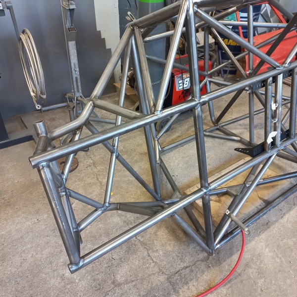

Põhi aur läheb hetkel bagi tegemise peale, et enne talve valmis saaks. Raamile tuli keevitada uued esimesed kiige kõrvad. Kiigede puksid olid tehtud alumiiniumist kuhu poldid olid ilusti kinni mädanenud, kõrvadel avad ilusti ovaalseks  nätsutanud. Kaasa sai aidatud ka jahutust uue radika, vendi ja koja näol, laseris lastud esimesed pidurikettad uued teha jne.
#35
Eile kulus terve päev raami keevitamisele, mõned kohad veel jäid, eks tuleb kriitilise pilguga veel tiir peale käia. 30x2 torust kudusin veel diagonaale juurde, nüüd võiks raami esimene ots ka piisavalt jäik olla. Tagumisele osale tuleb veel diagonaale juurde teha aga enne peaks bloki koos karteri ja käigukastiga vahele tõstma. Eks tuleb talvel EALi mees külla kutsuda, saab põrssapuurile paberi kah.

Teema on veidi soiku jäänud. Vahepeal on tööd palju olnud, valmis sai üks turvapuur audile. Kuna hetkel on vaikus siis sai sapakas ette võetud.
Sai raam lauale tõstetud ja hakkasin tagumiste kiigedega tegelema. 2 päeva rakise ehitust, et saaks alumise kiige kõrvad paika ja ühele joonele. Rattalaager Golf 3, rumm Golf 3 gti. Hetkel on puudu veel amordi kõrvad ja jooksu reguleerimis toru. Jämeda mõõtmisega peaks rööbe tulema 198cm kanti, sapika kubrik ~ 150cm lai. Ehk saab kevadeks rattad alla..
